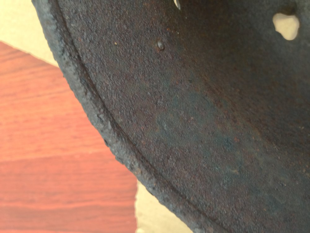

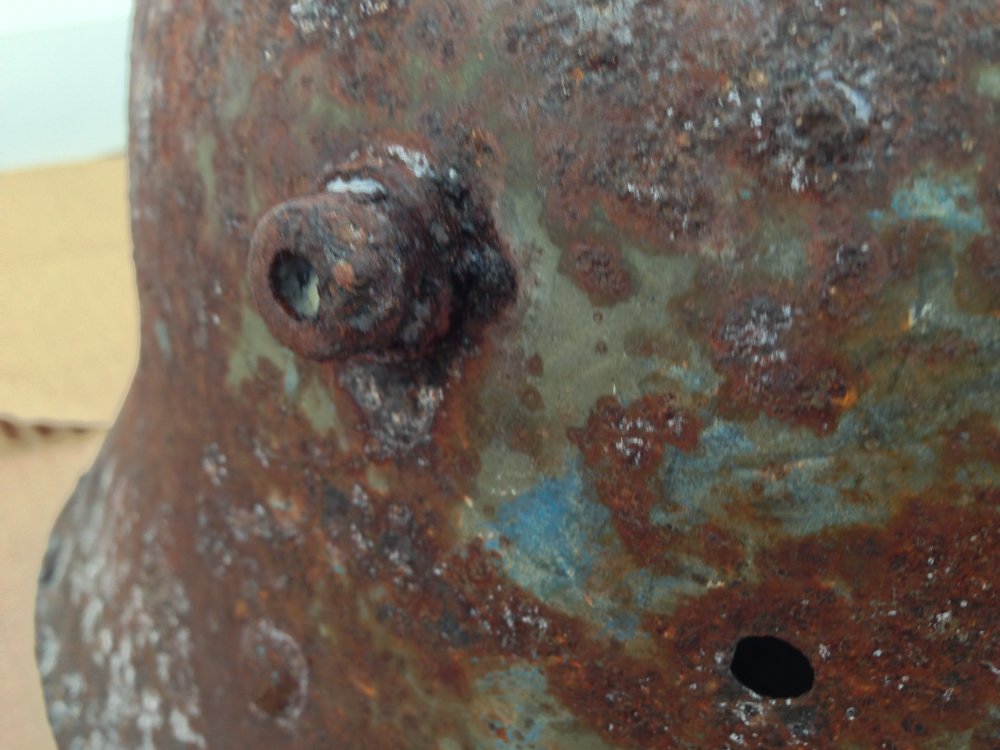

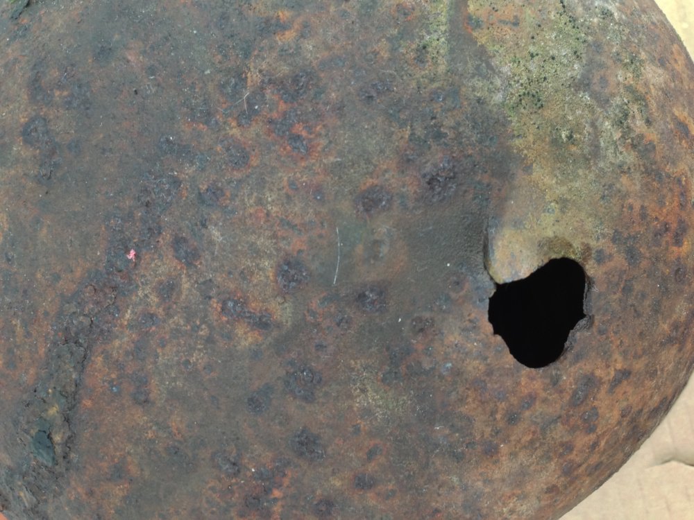

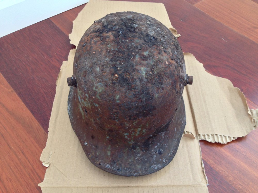

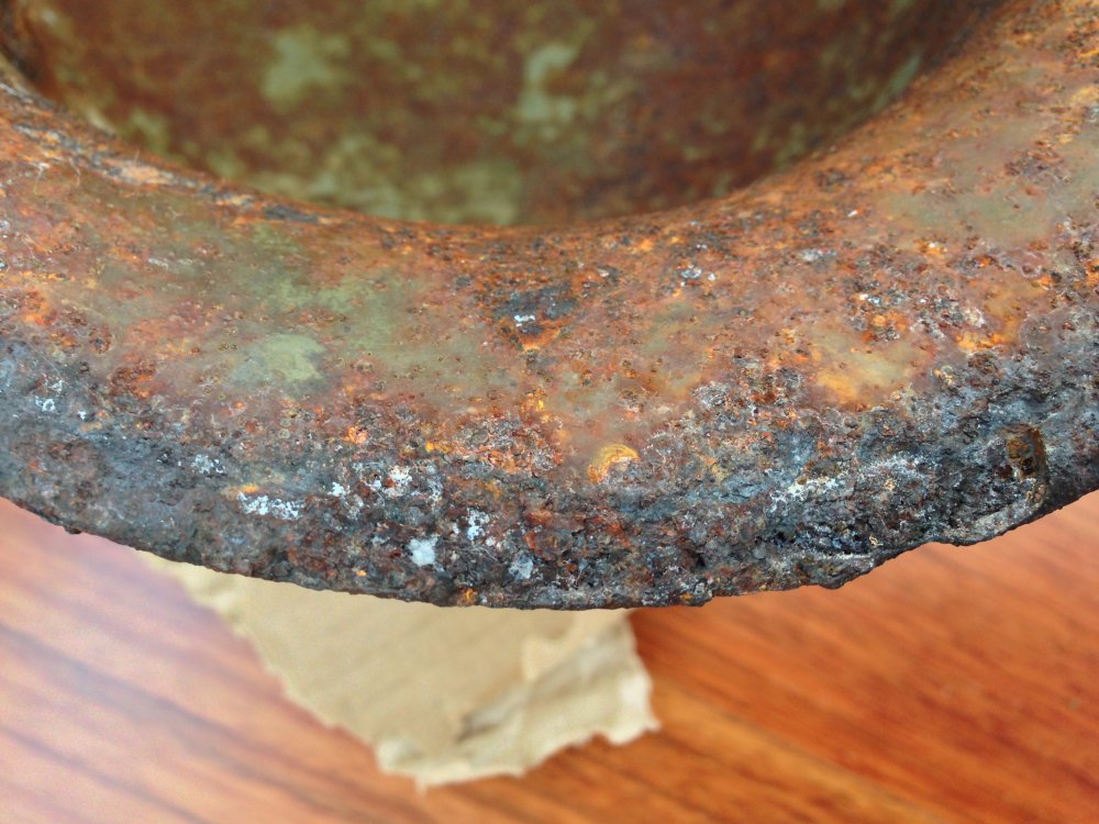

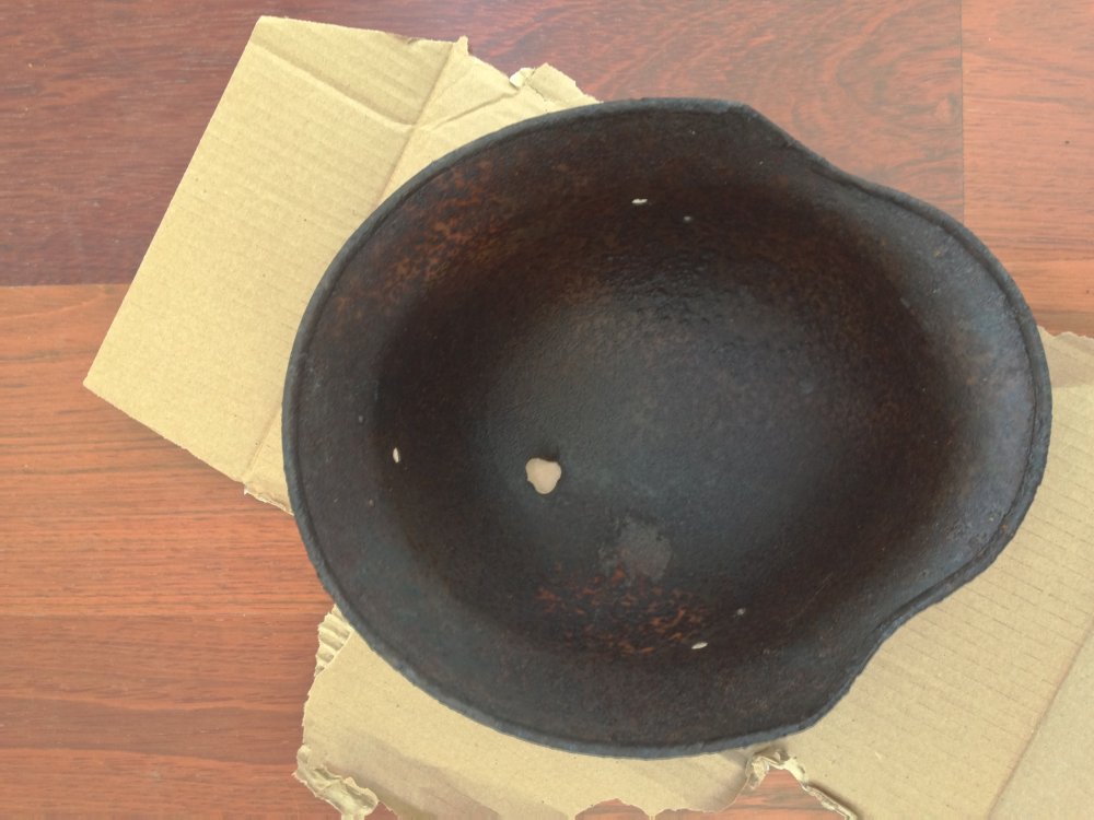

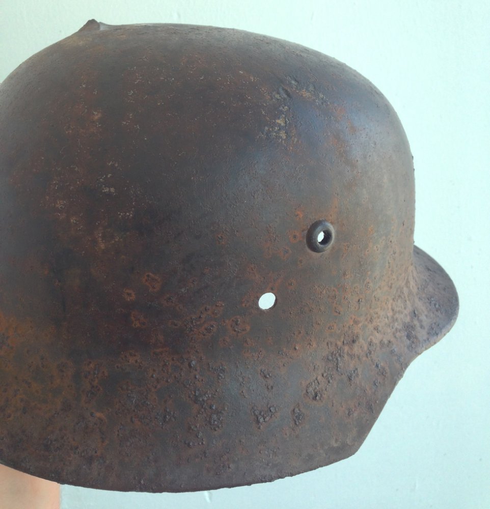

    Хочу спросить вашего совета по поводу чистки касок:

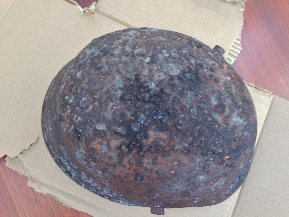

    Имею два шлема помытых водой. M17 и M37. Опыта чистки железа из земли нет.
    M17 - был замочен в хозяйственном мыле, отсюда налет. Вальц у шлема местами слабый. Есть остатки зеленой и синий краски (случайно не остатки витражного окраса?).

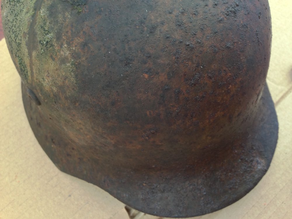

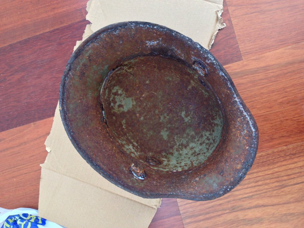

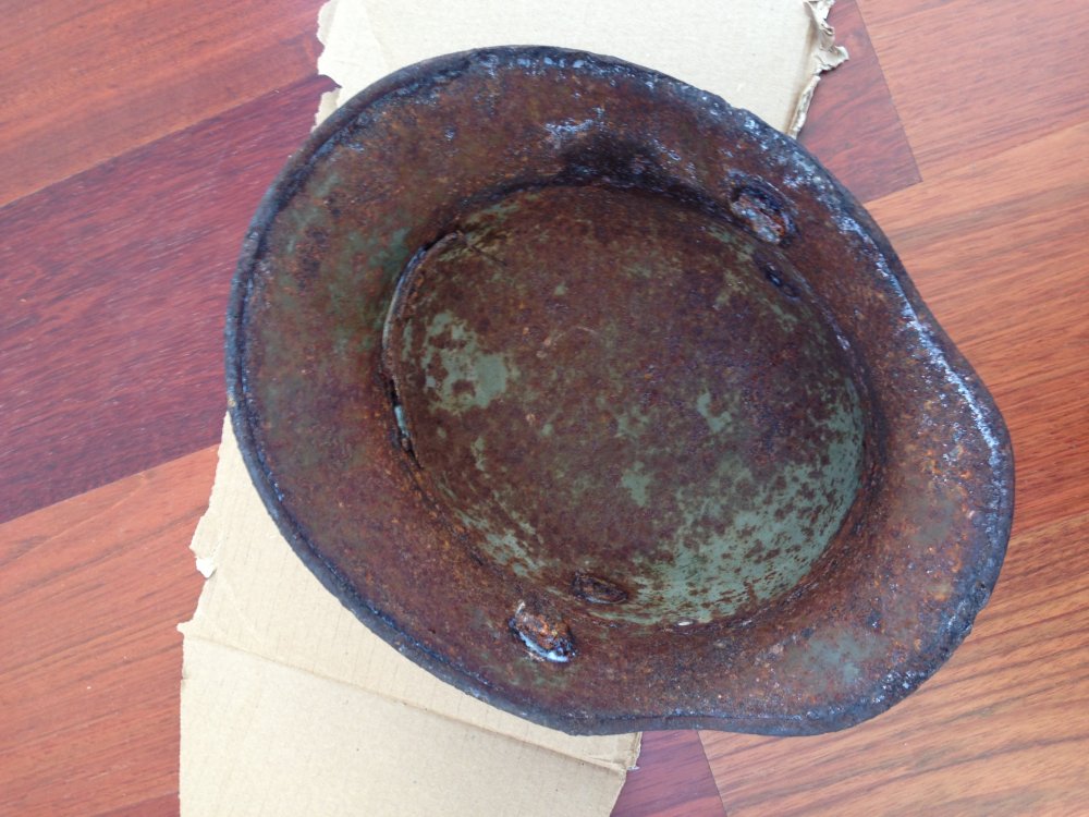

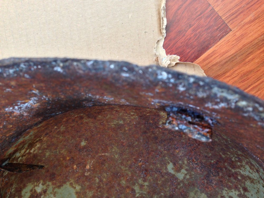

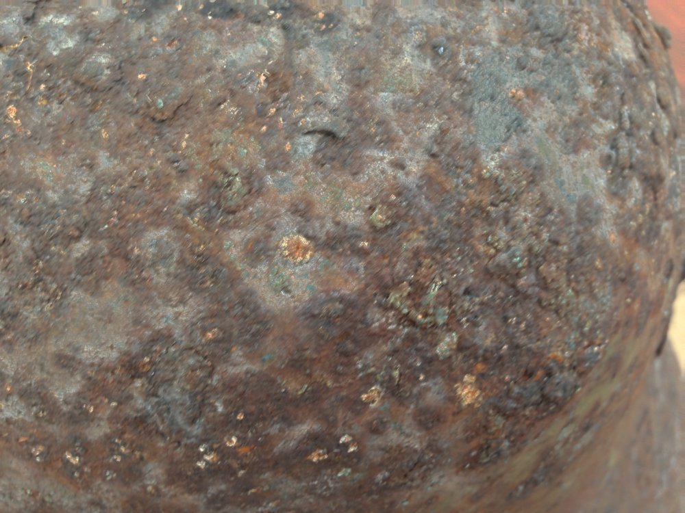

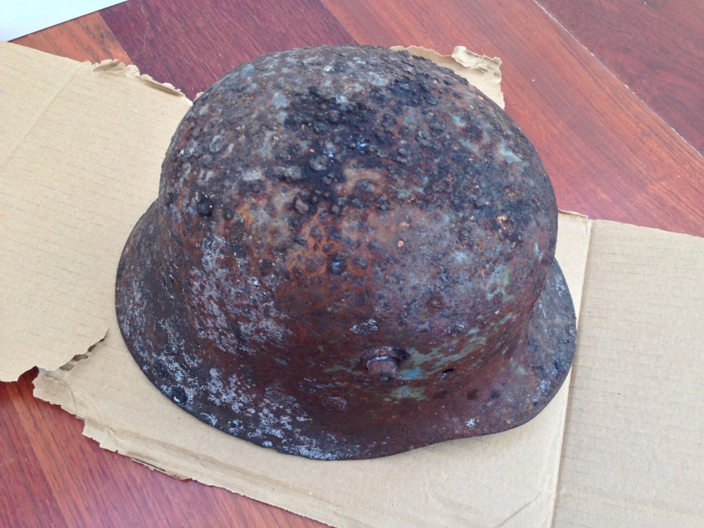

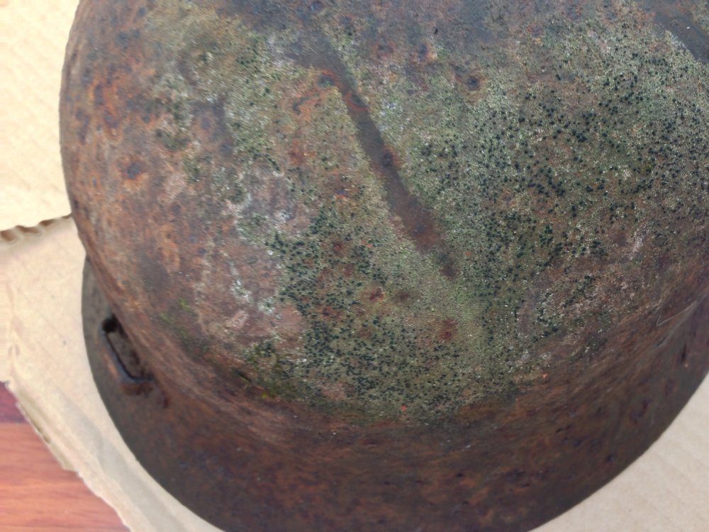

    Венгр крепкий, есть странная часть на затылке толи мох толи фронтовой перекрас

    Думаю за неимением опыта начну с самого простого способа (как мне кажется) - холодный раствор щавелевой кислоты.
    Первым потренируюсь на венгре, хотя явно сохран разный у него с M17.
    И еще вопрос если пока их оставить в таком виде, недельки на две, с ними ничего не случится?

    Сейчас, так сказать для теста, начал венгра купать с мылом и губкой (простой желтой для посуды с жесткой синей стороной), без замачивания просто потер.
    Даже после 15 минут "купания", без предварительного замачивания в чем либо, довольно много вылезло краски. Пока на этом остановился, так как нет тары подходящей по объему и времени. Кстати чистка без замачивания не должна навредить крс. покрытию?
  14. Sitiano
    Sitiano Schütze
    32
    Красногорск
    По итогом "теста", ржа сходит на ура.
    Чем-то зажирил каску, помыл FEIRY, на ура ушел жир.
    Вот что не на ура, так это губка (простая желтая для посуды с жесткой синей стороной) - ободрал ей слегка люверс до железа. C другой стороны шлем становится гладким и пока краска не страдает (вроде как).

    "Мох" - весь улетел, но скорее всего это был зимний известковый перекрас с мхом?))
    Wolf Naigt подобається це.
  16. Sitiano
    Sitiano Schütze
    32
    Красногорск
    Тот же бок до
