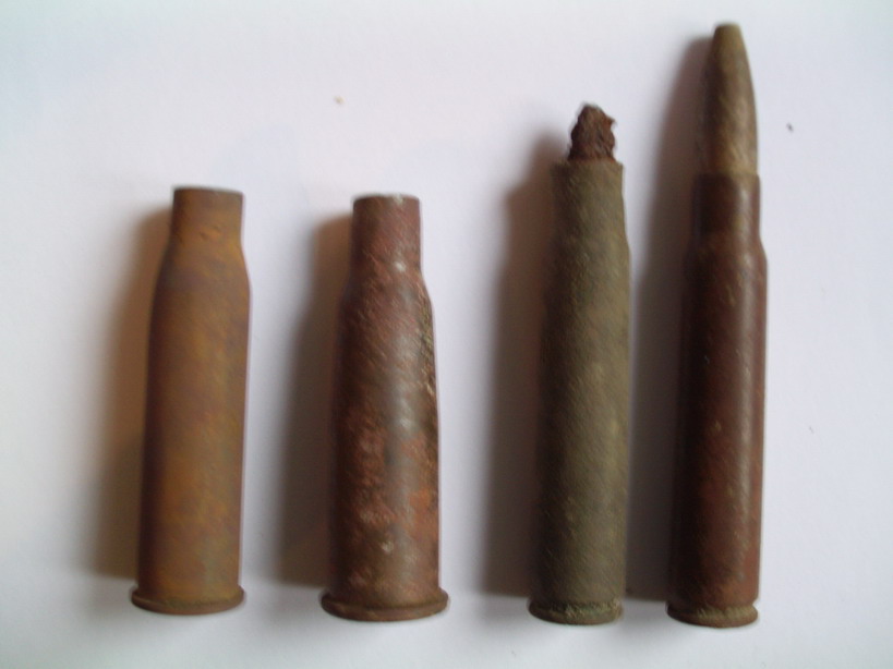

    Слева крайняя - гильза от Манлихера. А что рядом? На гильзе вот такая маркировка (латинское N). Гильза потолще будет и отличительный признак - возле капсюля - три вмятинки как вершины равностороннего треугольника.

    Ответ: Еще вопрос
    А рядом - Лебель

    Ответ: Еще вопрос
    Сорри, эта маркировка на предыдущем рисунке от крайнего патрона, а от гильзы вот - цифра 2, цифра 8 и буквы СN и TE

    Ответ: Еще вопрос
    Сборка патрона - "TE" (Atelier de construction de Toulouse). Металл - "CN" (Atribuido al Atelier Mecanique de Normandie). По идее 1908 г/вып....
    На лебельских такого сочетания не встречал. Скажем сайт "Муницион.орг" по части французов выступает слабовато....

    Ответ: Еще вопрос
    Просто автор темы неправильно очерёдность букв клейм назвал. Нужно смотреть слева направо: ТЕ СN. На Мунисион как раз такое клеймо присутствует...

    Ответ: Еще вопрос
    Такие клейма часто встречал на гильзах Лебель.

    Ответ: Еще вопрос
    Я ж точку между предложениями таки поставил.....
    "На лебельских такого сочетания не встречал." Замечу, не на "Муницион.орг" , а на природе...
    Скажем сайт "Муницион.орг" по части французов.... (тут я тоже не имел в виду данное клеймо).
