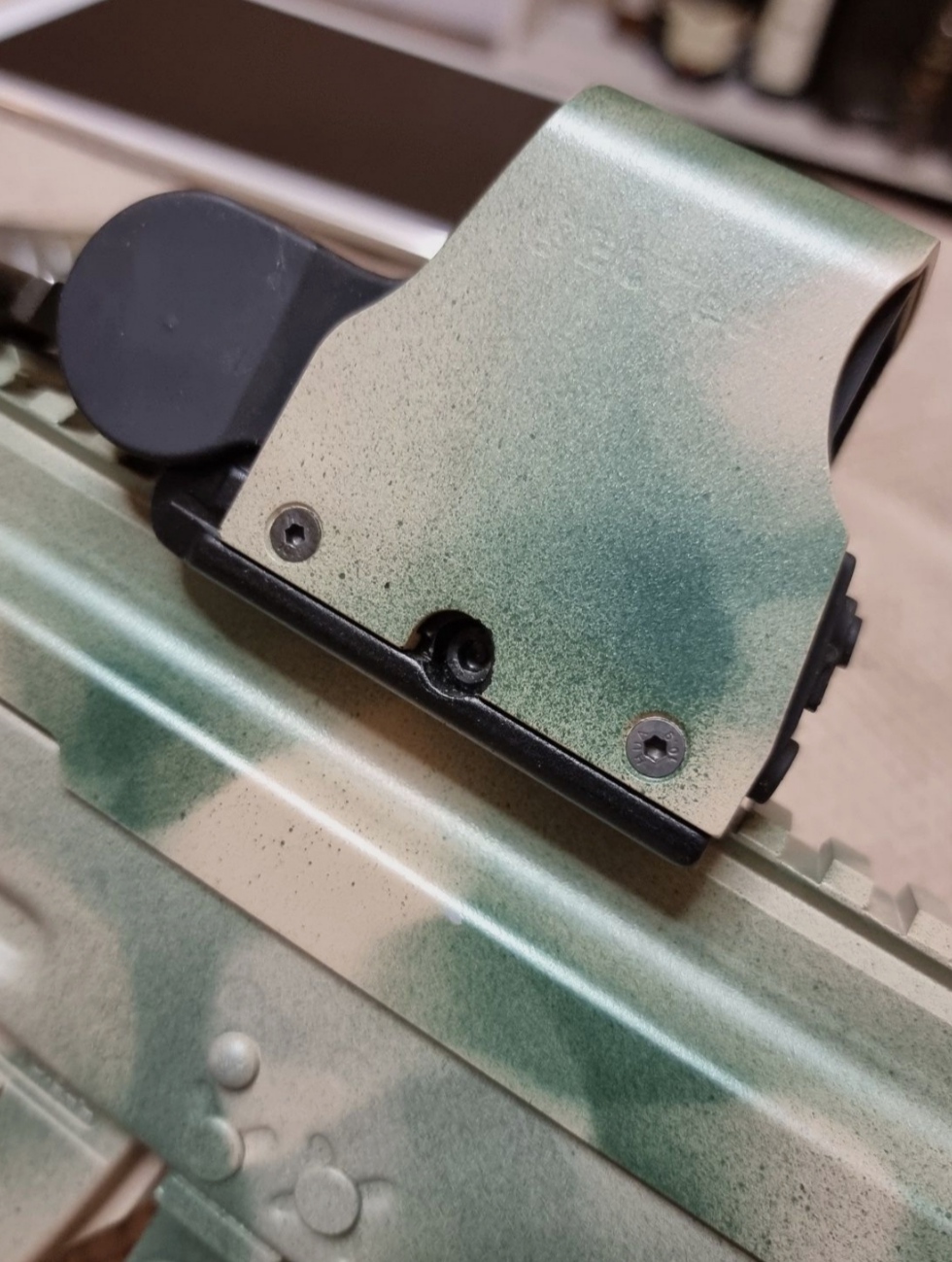

    Здравствуйте. Подскажите как определить оригинал или нет. Спасибо

    Репліка. У справжнього прицільна марка тільки червона - і її не порівняти з маркою на інших коліматорах, бо вона дуже специфічна.

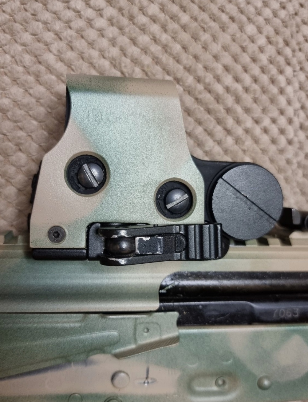

    Это у вас реплика на модель XPS-2
    На 3й версии кнопки включення идут сбоку,не суть
    Есть много нюансов и мелочей по определению копии от оригинала
    Пользуюсь EOTECH несколько лет,зеленой марки не встречал в наших краях
    Имею модели XPS-2 и XPS-3

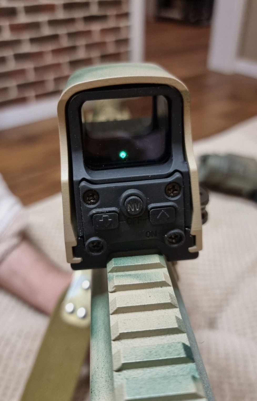

    это реплика, по материалам видно, по заводской окраске, по качеству сборки, зеленая марка и ее форма туда же.
    посмотрите с нижней стороны, на оригинале там наклейка со штрихкодом и датой выпуска
    Otryta подобається це.
  12. Dol
    Dol Stabsgefreiter
    232
    Odessa
    а если нажать на кнопочку НВ то марка должна стать красной

    Да красная стает

    Получається може бути тільки один колір який не міняється?
  17. Dol
    Dol Stabsgefreiter
    232
    Odessa
    да.
    у эетеков всегда была красная марка, а НВ кнопка это режим работы с пнв, если на приборе есть эта кнопка то невооруженным глазом при ее нажатии марка должна просто исчезнуть.

    Кнопки включения могут быть и сбоку и на торце, как во 2 так и в 3 серии.
    Разница серий- наличие режима для ПНВ в третьей.
    Кнопки сбоку идут на всех прицелах (как 2 так и 3 серий) с быстросъёмным креплением- так называемая «экстрим» версия, маркируется ЕХРS, небыстросьем- просто XPS. На всех XPS- кнопки на торце, на EXPS- кнопки слева сбоку.

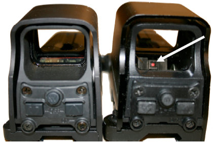

    В Вашому прицілі видно діод.

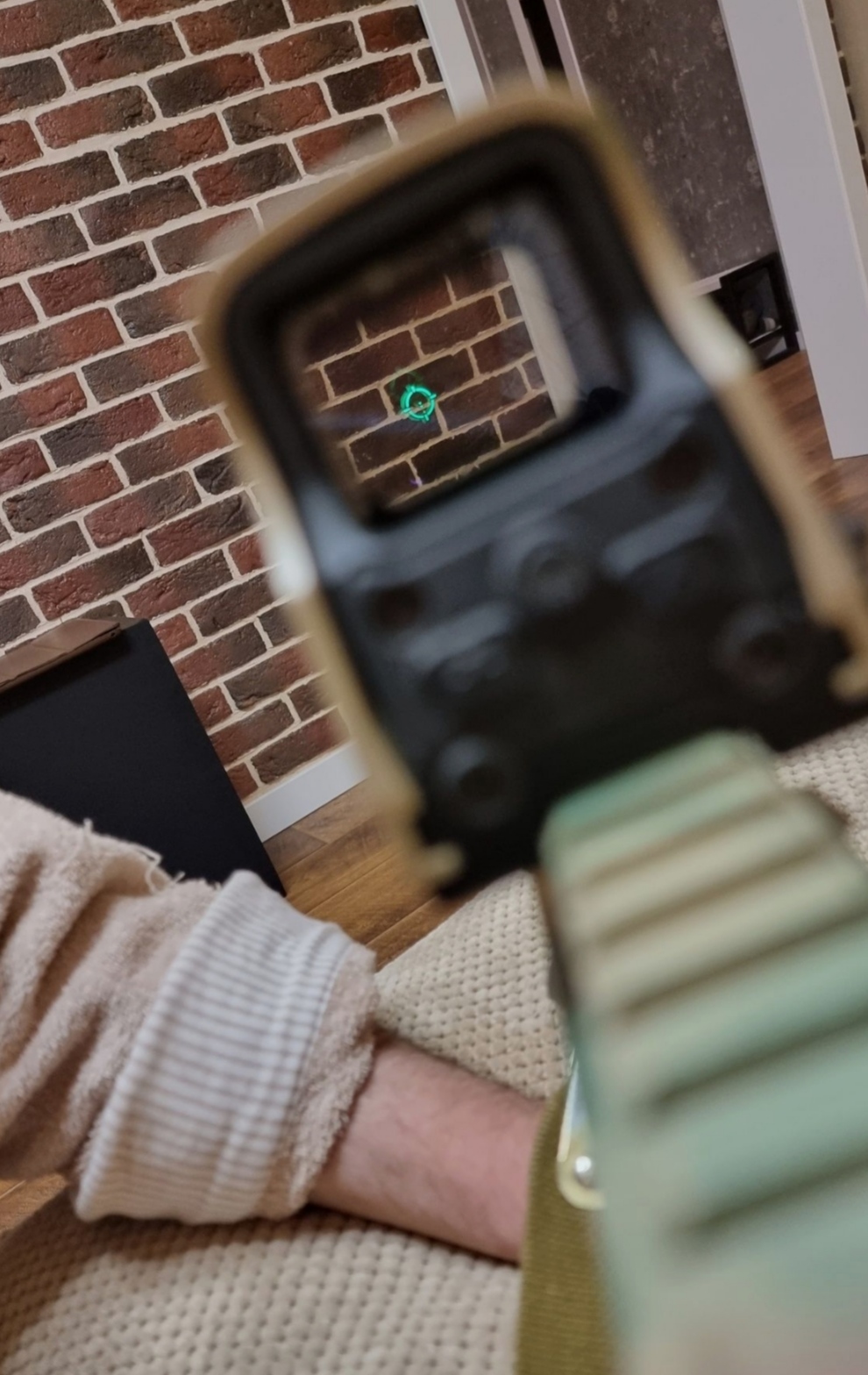

    И наконец, подделку можно определить, если при взгляде через прицел вы видите какой-либо источник света внутри. Ни оператор, ни противник не может видеть свет диодного лазера, использующего в настоящих EOTech. В большинстве подделок источник света виден.

    определить легко, посмотри на рисунок в посте выше - если видна точка, то это реплика. Настоящий эотеч голографический и вместо точки будет видна полоска

    В першому пості четверта фотографія - там можна побачити зелений діод. Значить репліка.

    Ну і ше один аргумент шо такої моделі у еотек ніколи не було - всі XPS 2 із зеленою прицільною маркою не мають режиму найт віжн, відповідно, нема кнопки NV.

    А з чого Ви взяли, що це репліка 2-і серії?
    Як на мене- це невдала копія 3-і серії, я писав вище- третя серія ( та що XPS, без «Е») без швидкозємного кріплення- також має кнопки керування ззаду, а не з лівого боку.
    Кнопки зліва- мають як 3 так і 2 серія «Екстрім»- та що з швидкозємним кріпленням.
    EXPS.
    Те, що це репліка XPS-3-0 - очевидно з першого погляду будь-кому в кого був/є оригінал.
    Він відрізняється абсолютно всім- формою кожуха, гвинтами, кришкою батарейного відсіку,склом ( його розміром, формою, якістю), способом кріплення- бизтрозйому з правого боку не існує, тільки зліва- хоч гвинт, хоч важіль, формою та розміщенням кнопок.
    Це копія, ще й дуже поганої якості.
