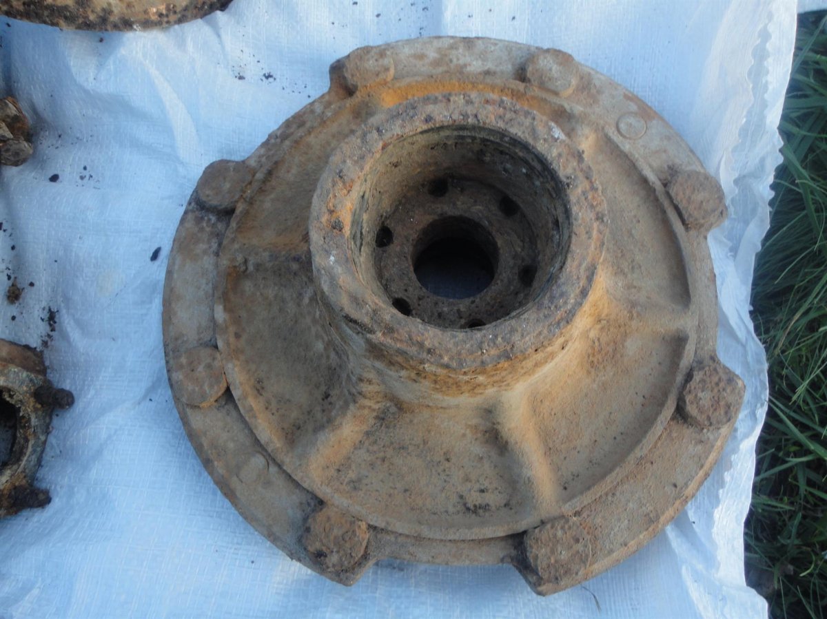

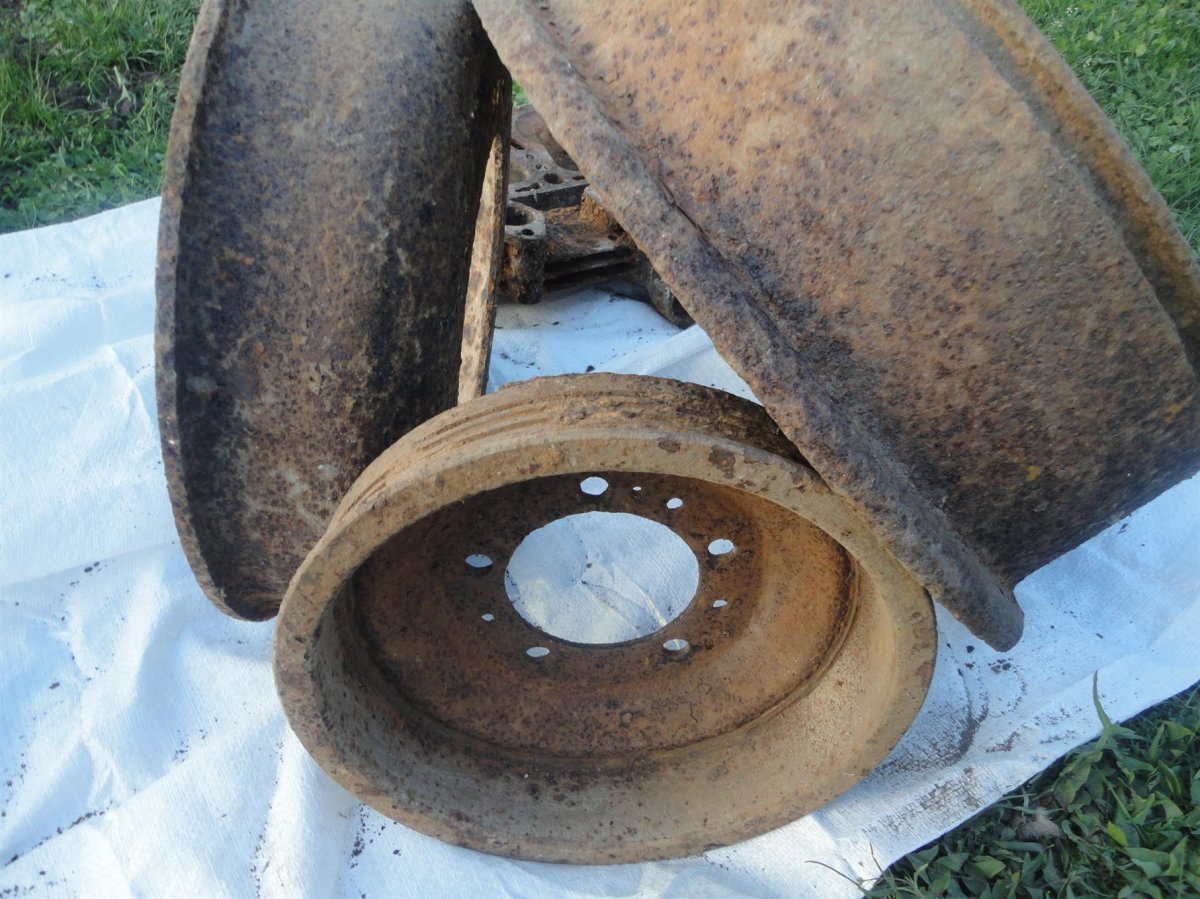

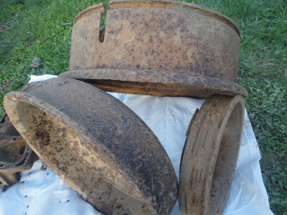

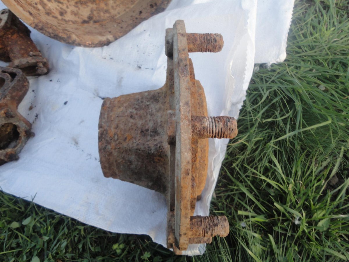

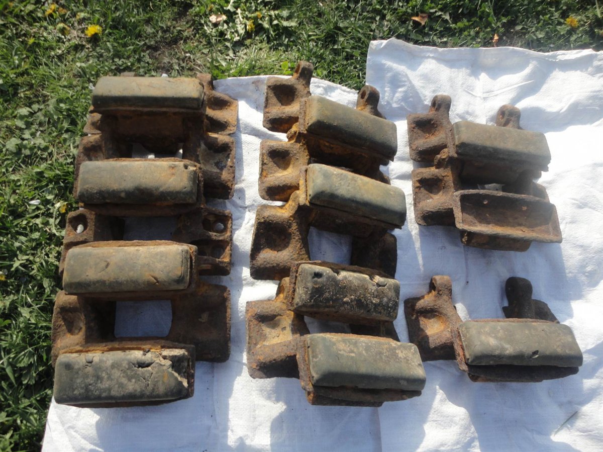

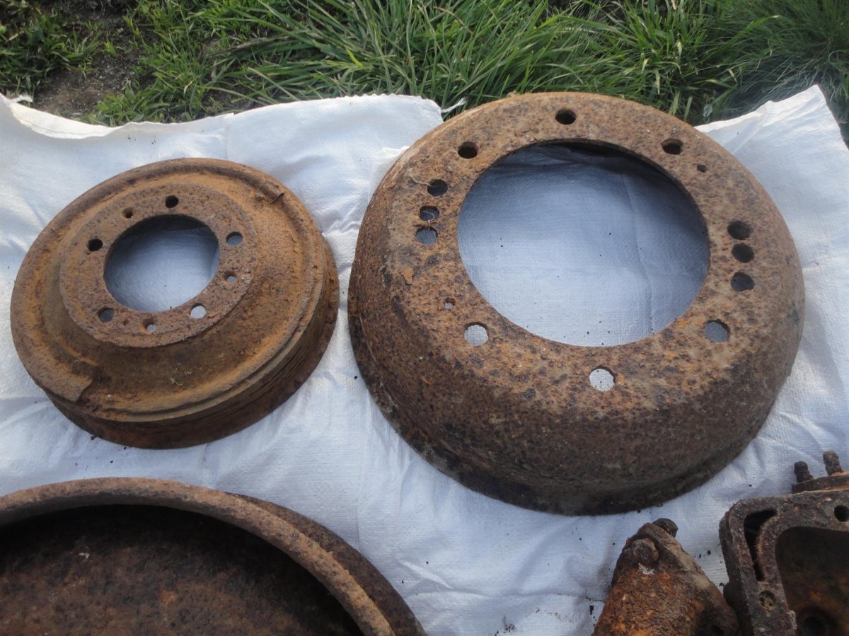

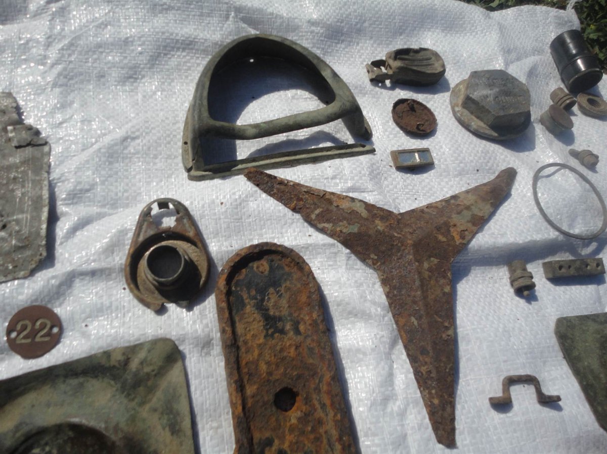

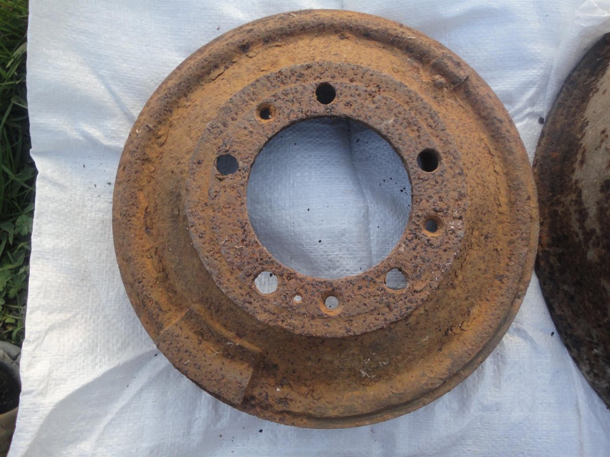

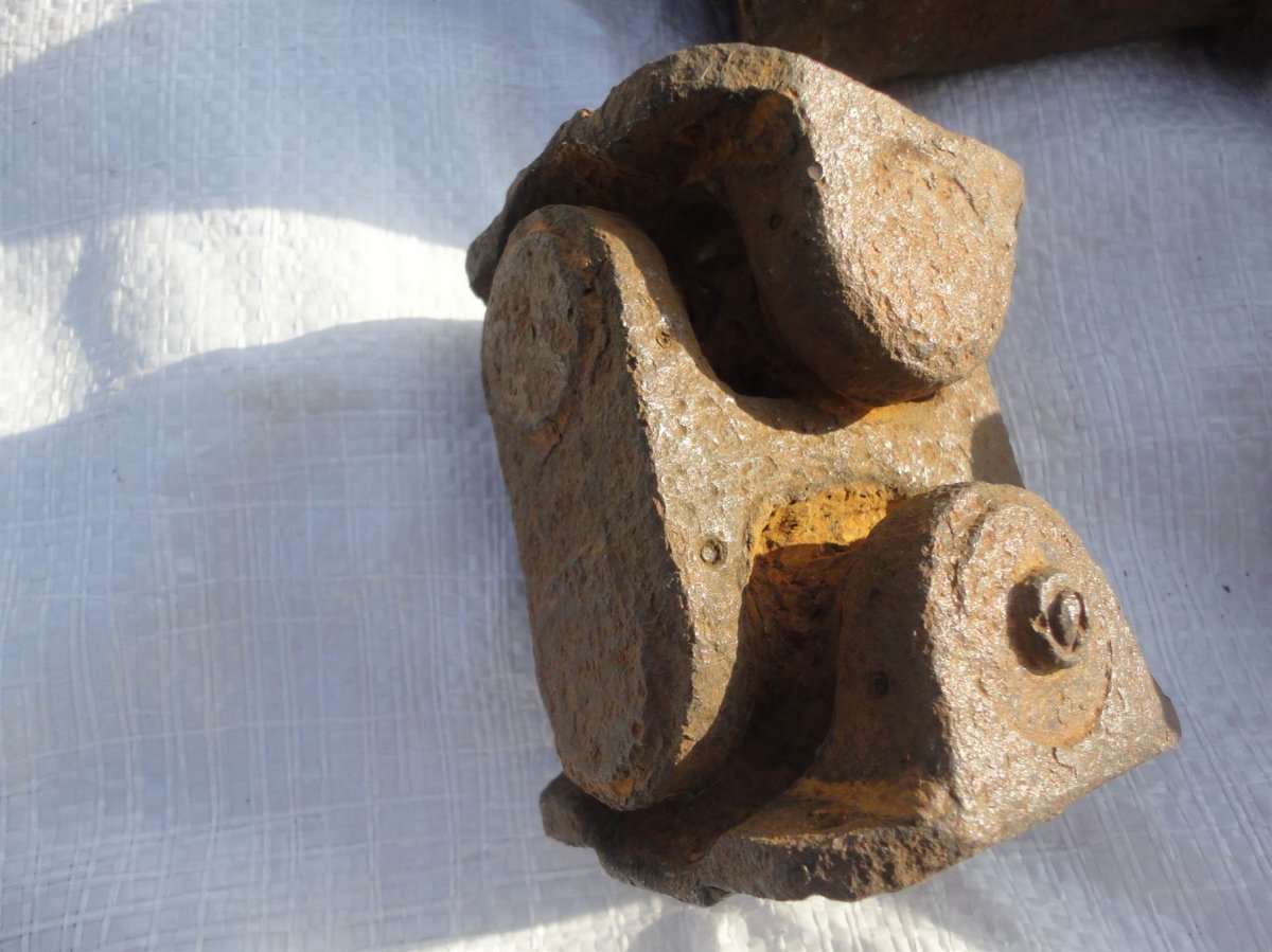

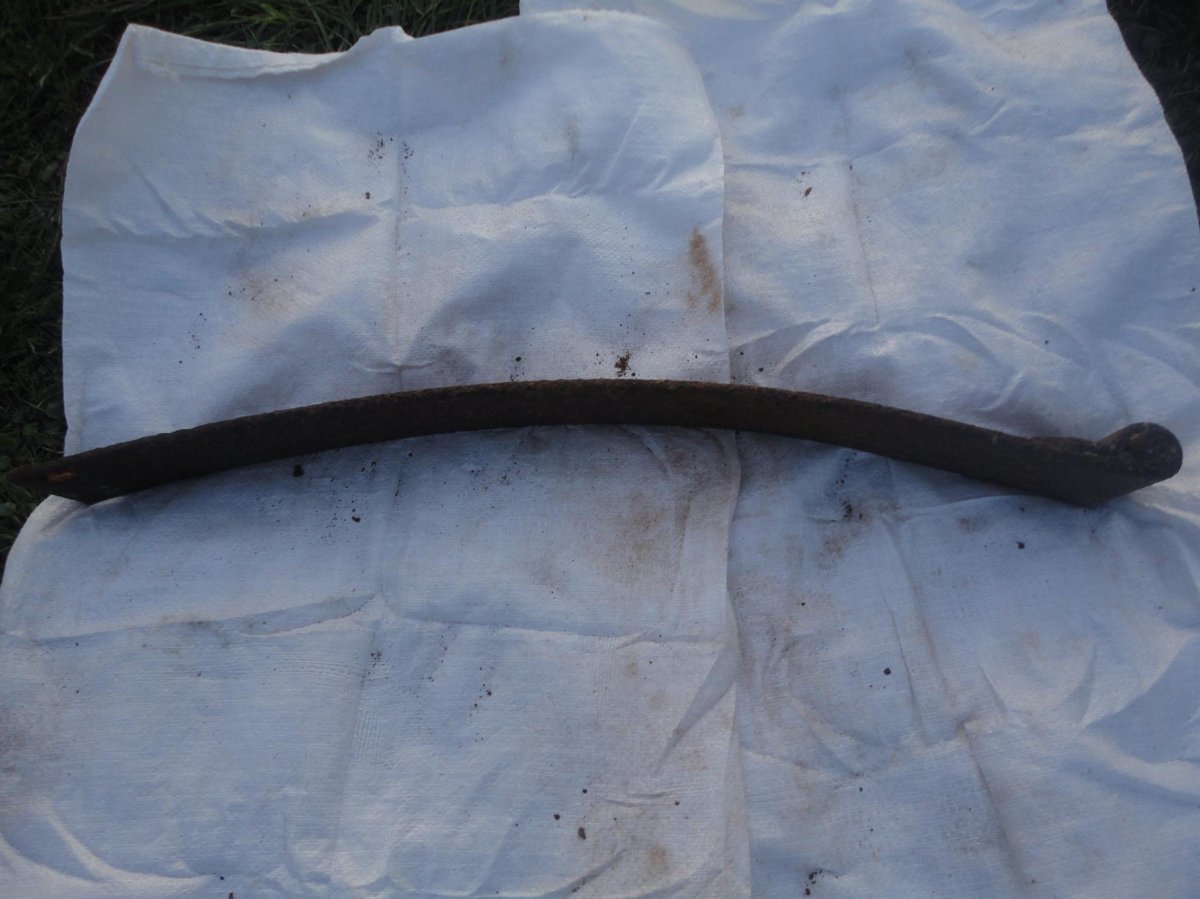

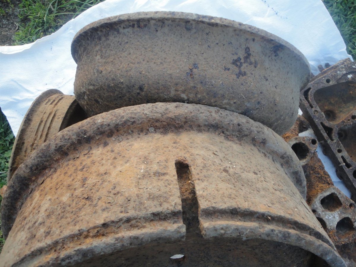

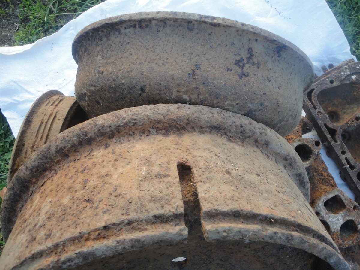

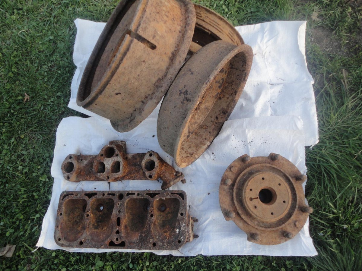

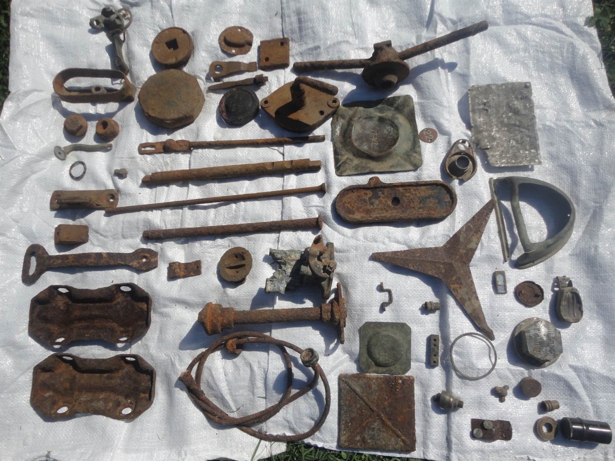

    Доброго вечора! Допоможіть в ідентифікації техніки, знайдена в землі, всі деталі знаходилися недалеко одна від одної.

  3. FOX24

    Дніпро

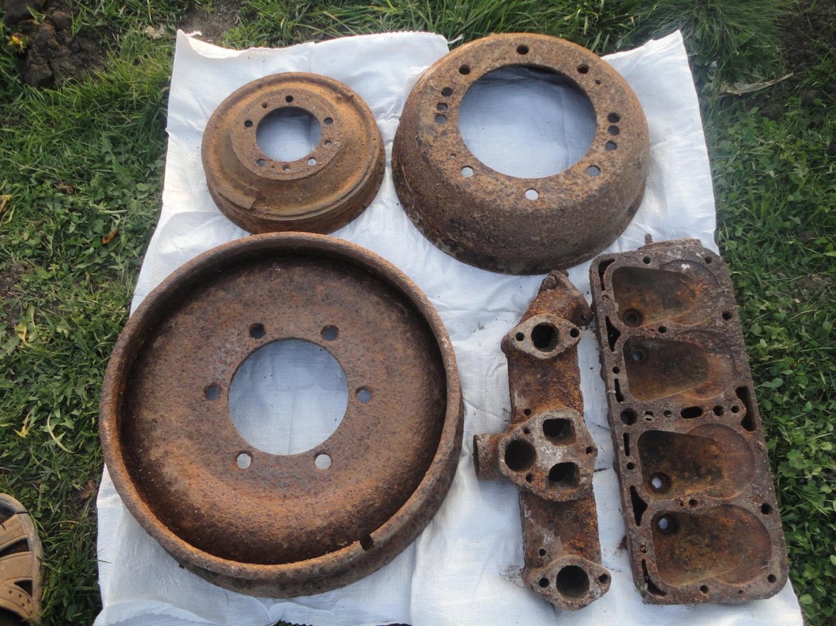

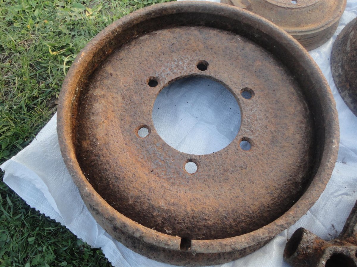

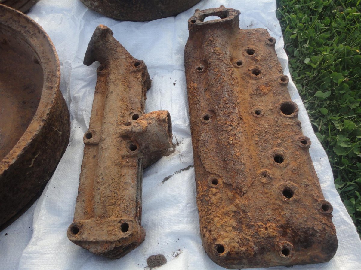

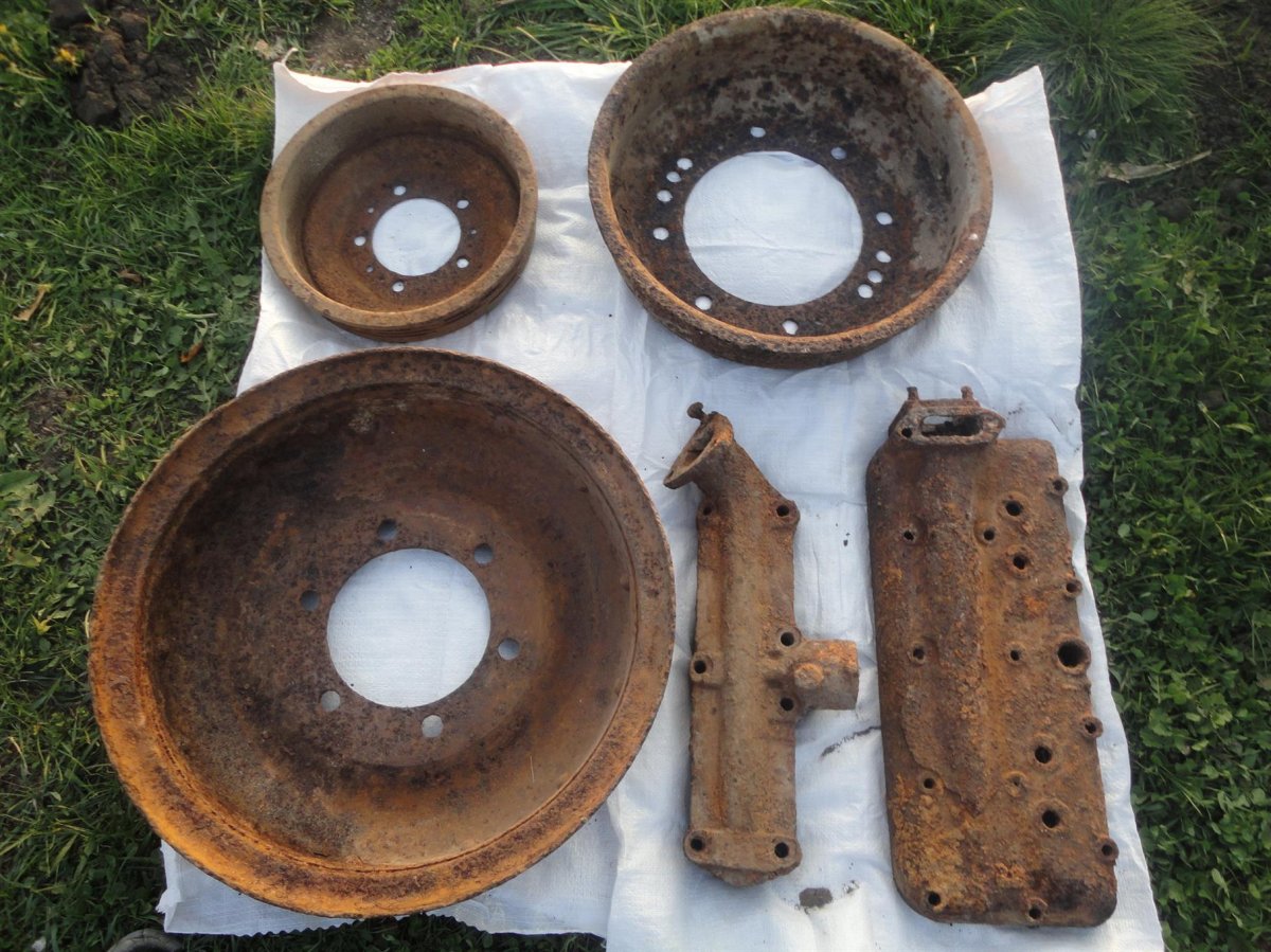

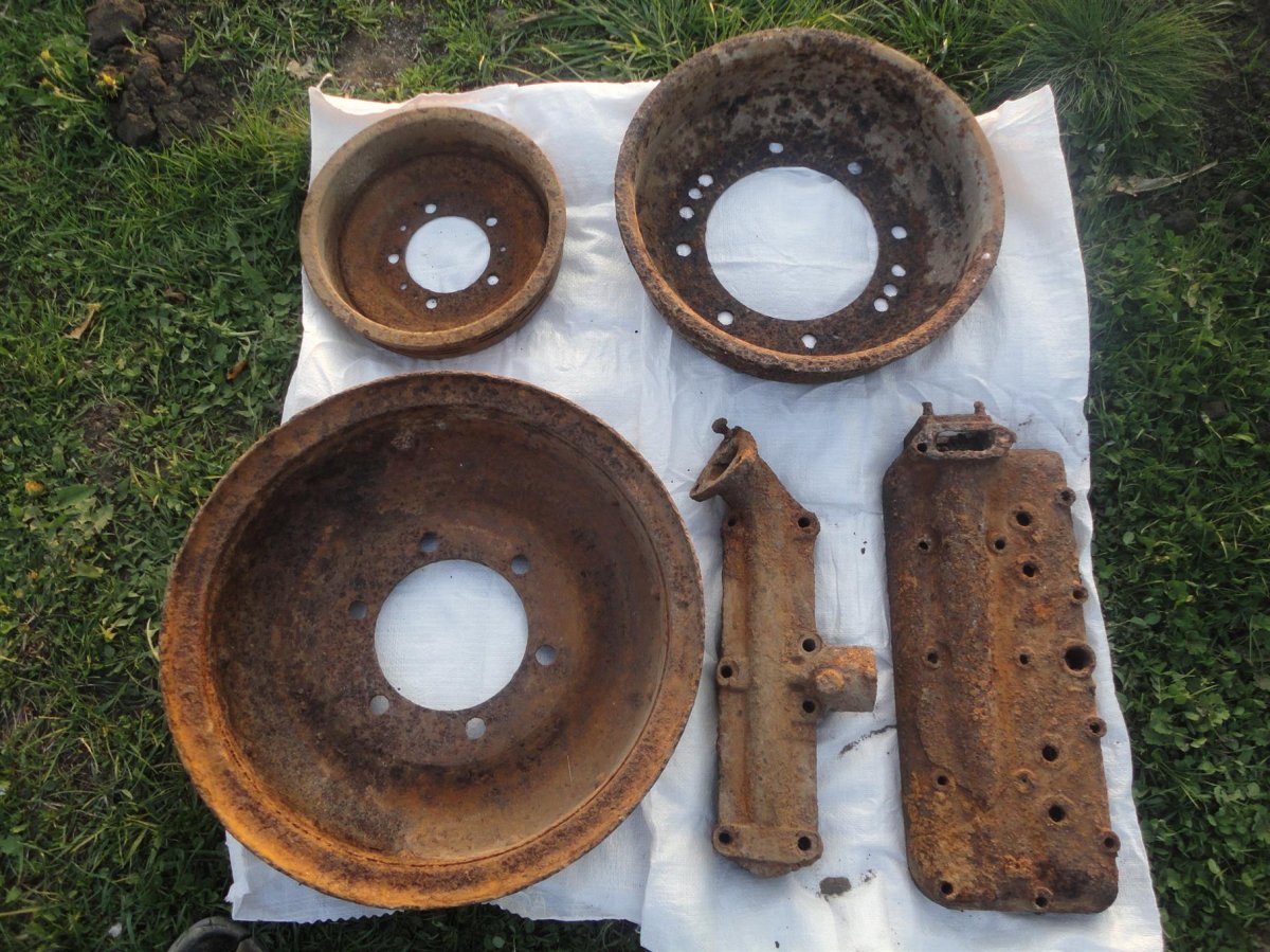

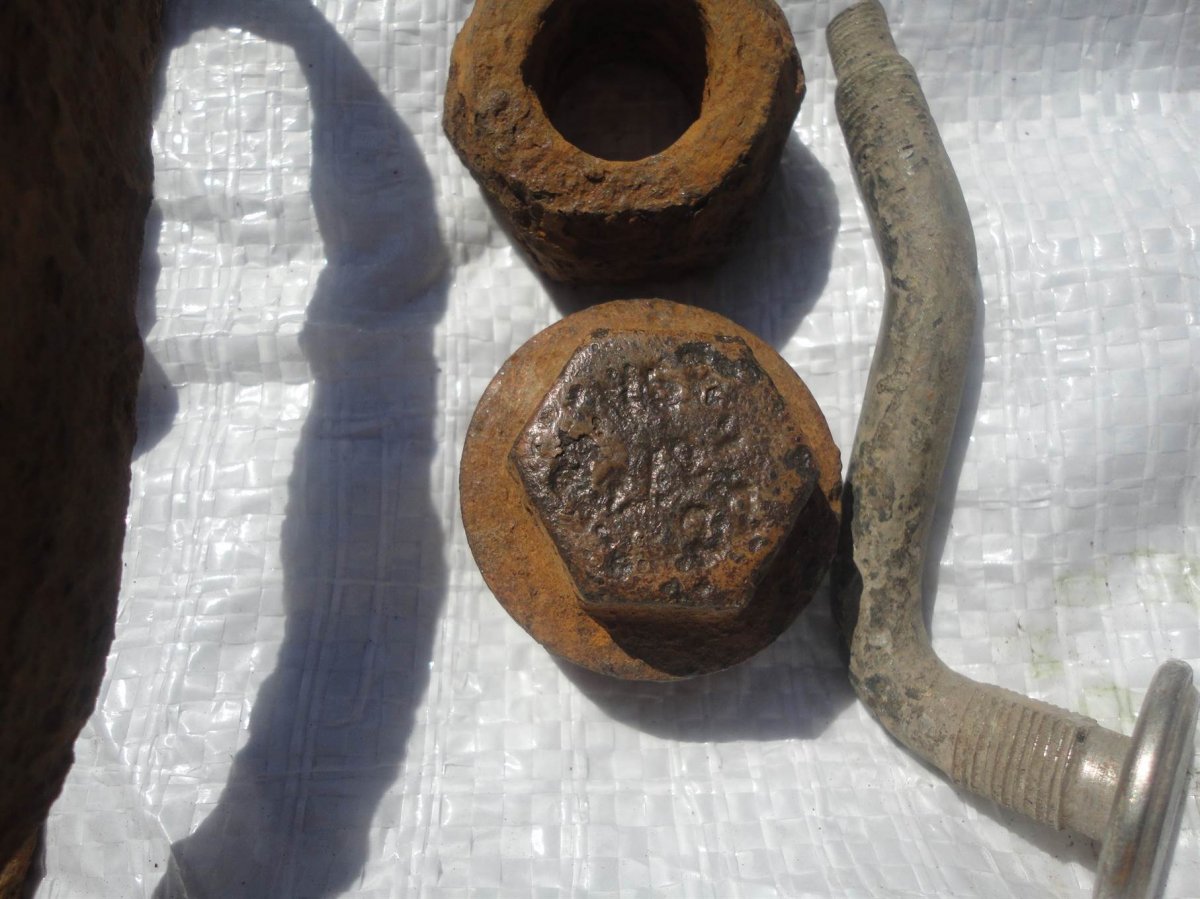

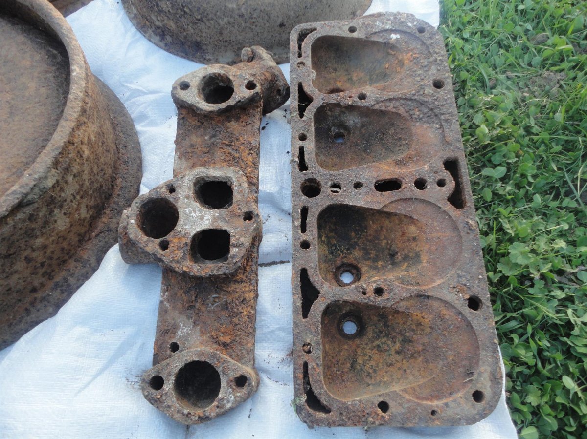

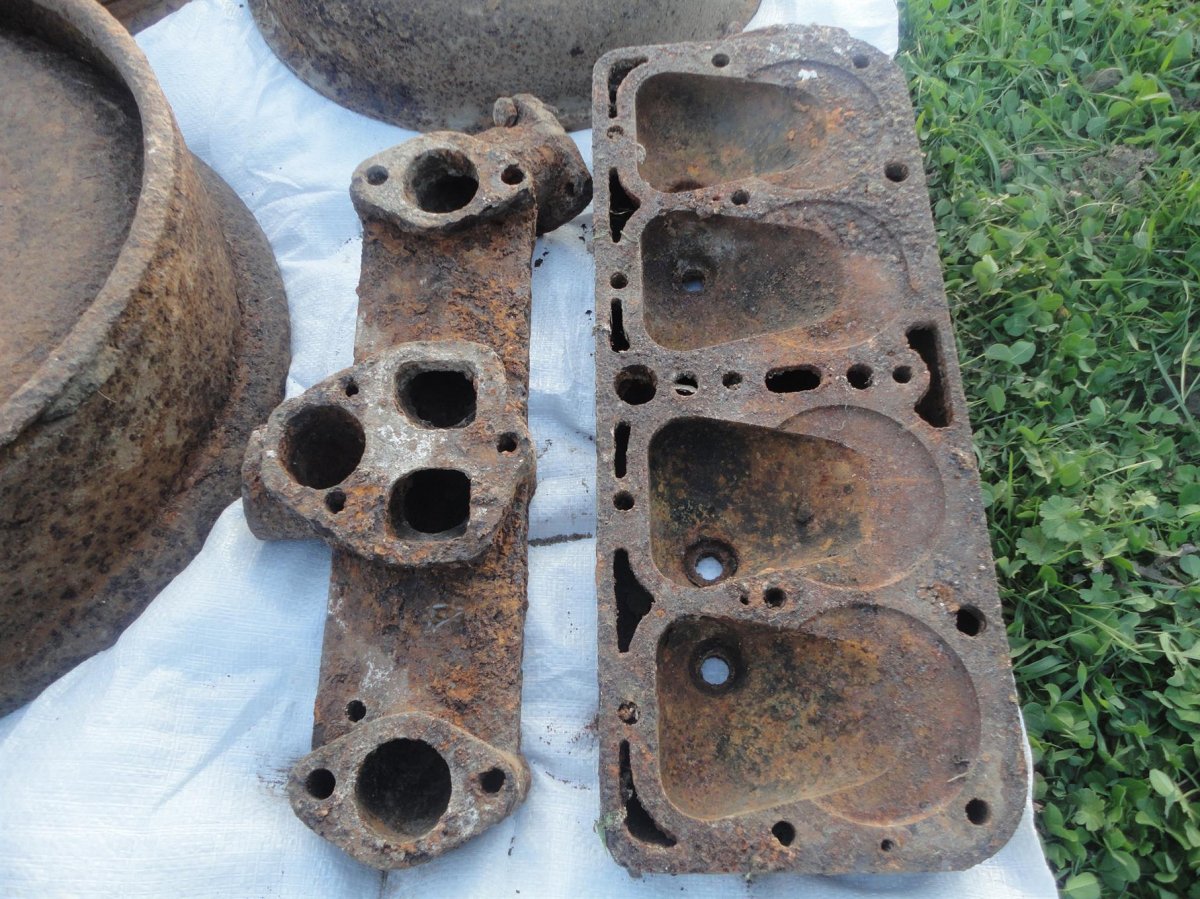

    Головка блока цилиндров ГАЗ-АА.

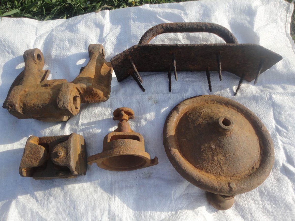

  4. irena73
    irena73 Oberschütze
    28
    Житомир

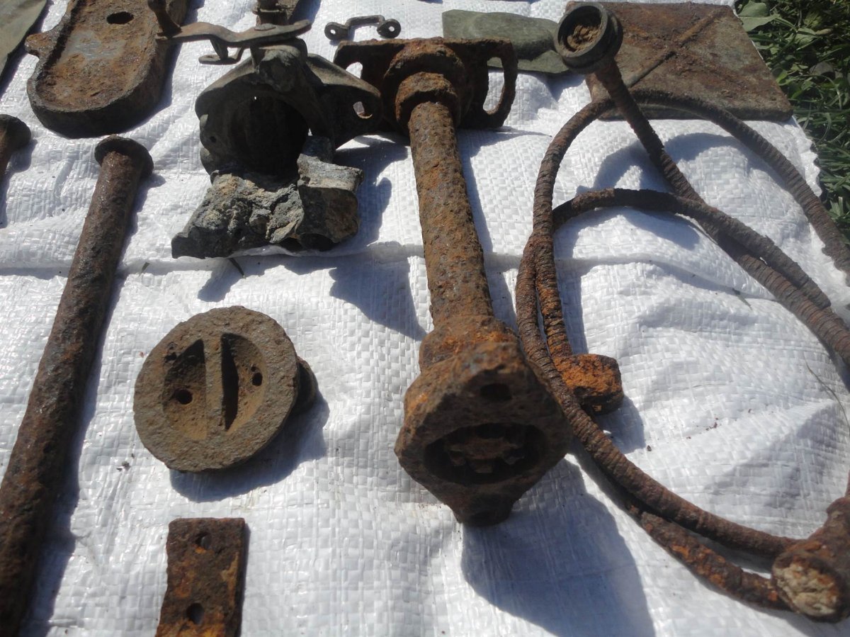

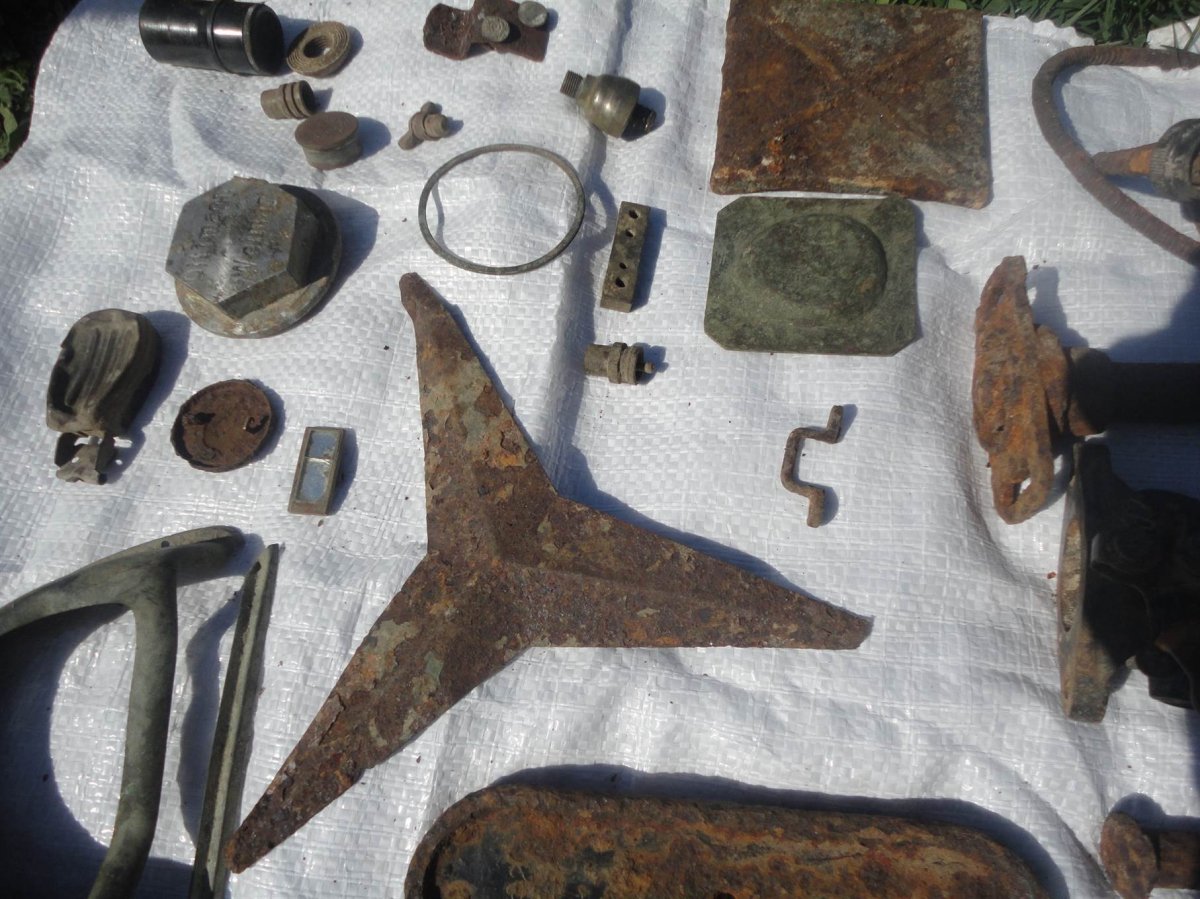

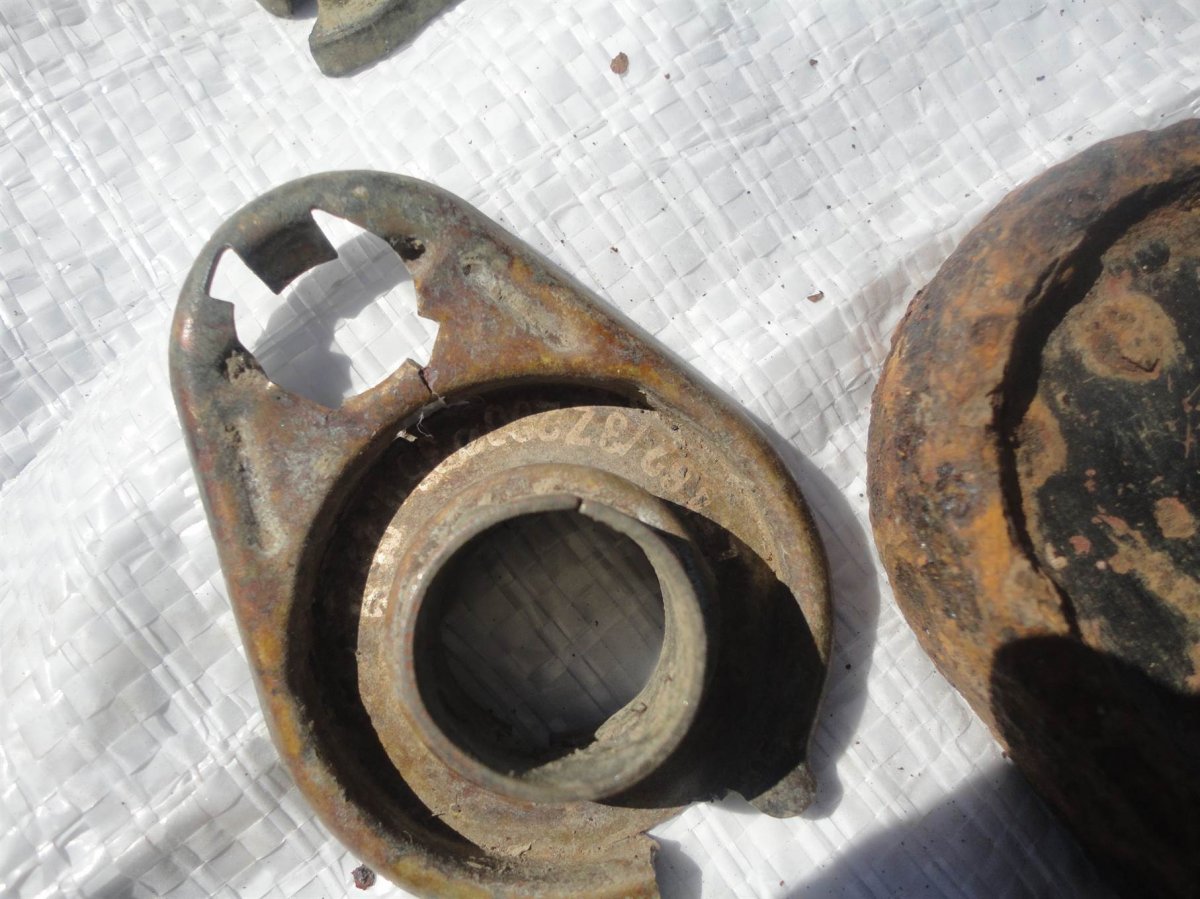

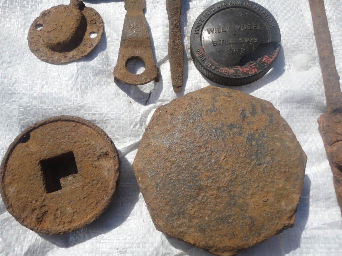

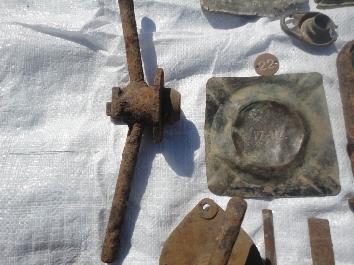

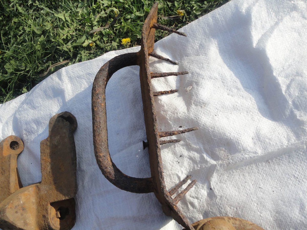

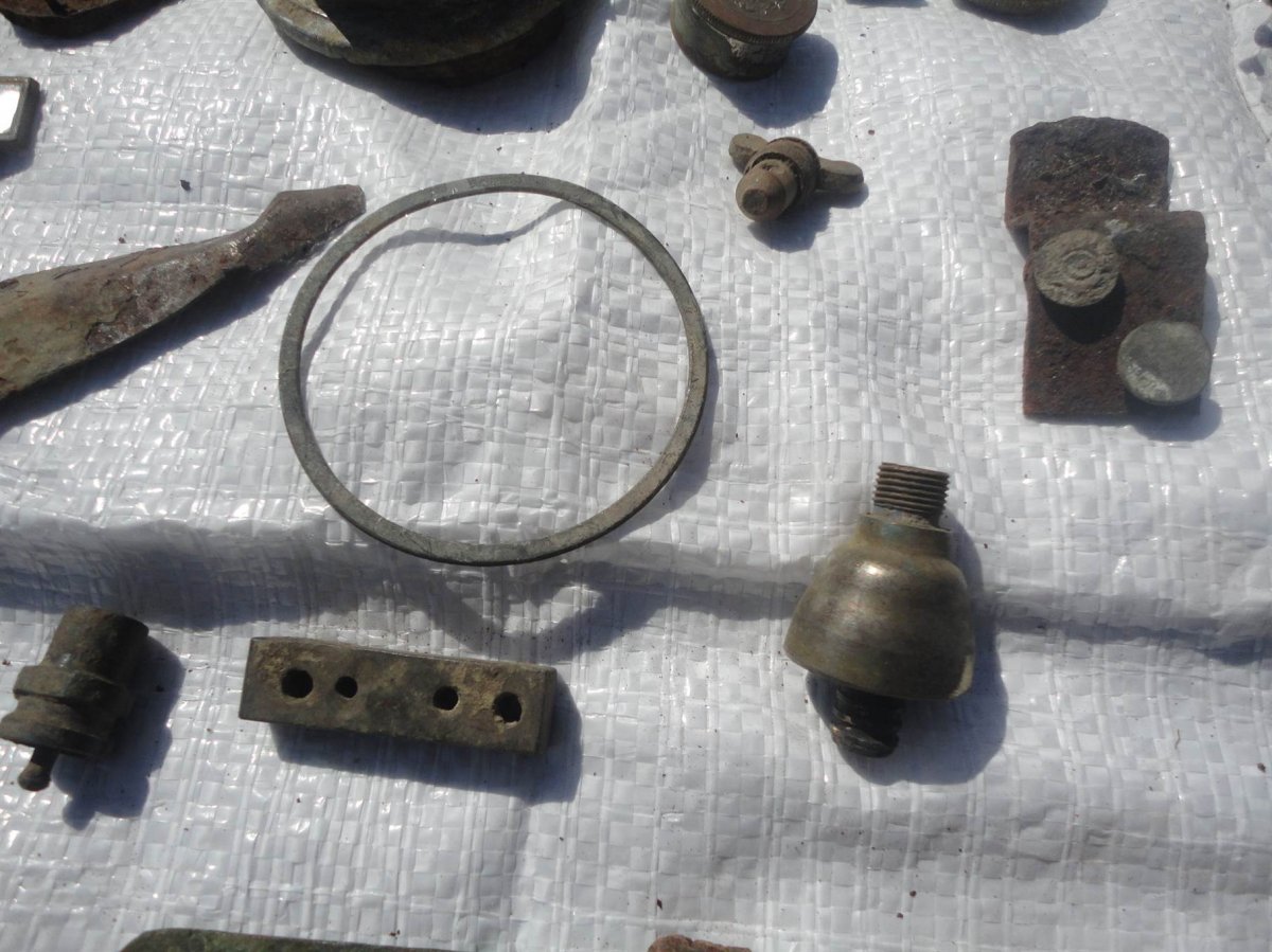

    Ще частина техніки. На деяких деталях збереглися рідні маркування.

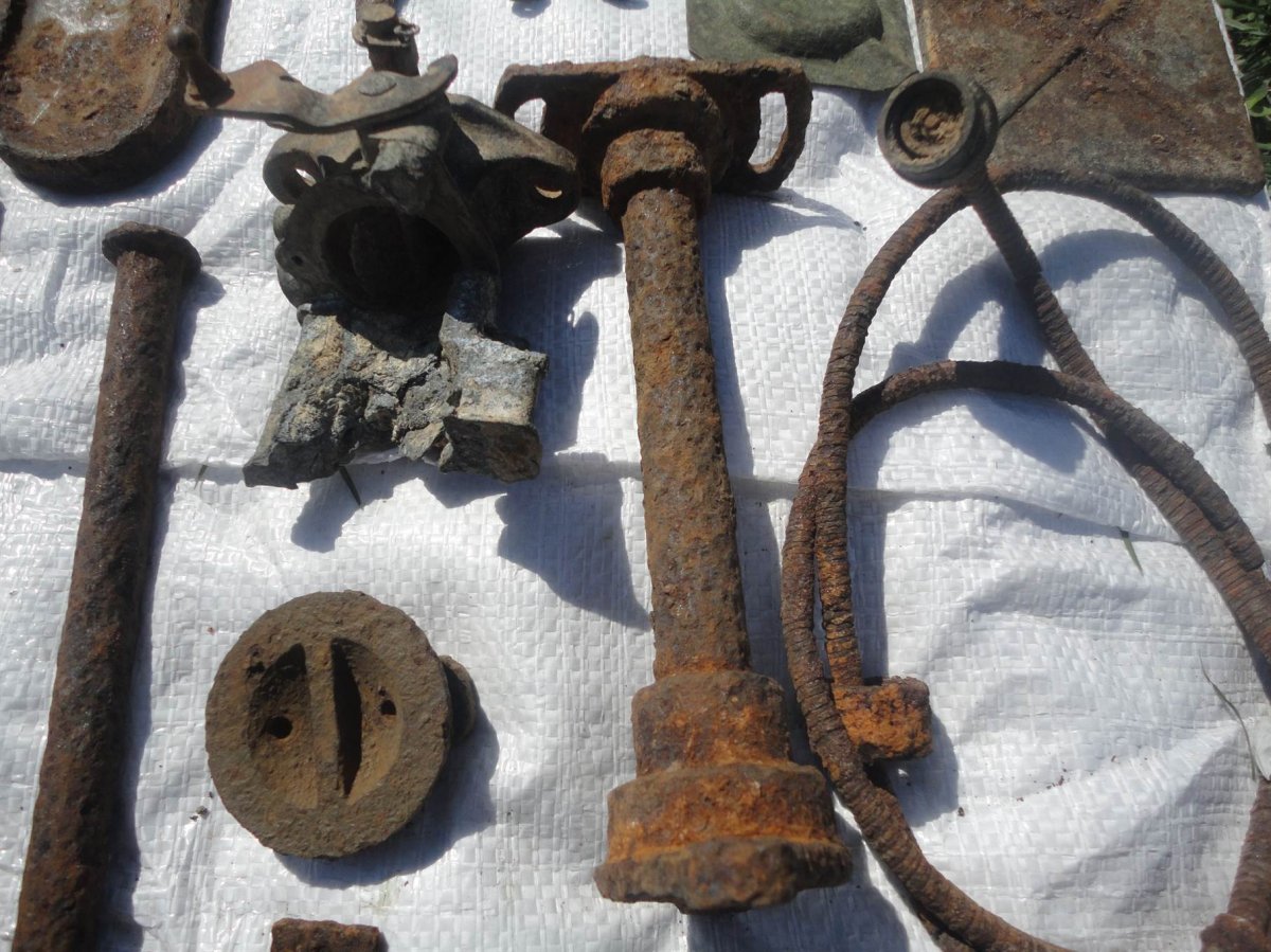

  5. FOX24
    FOX24 Oberst
    32
    81
    11.219
    Дніпро

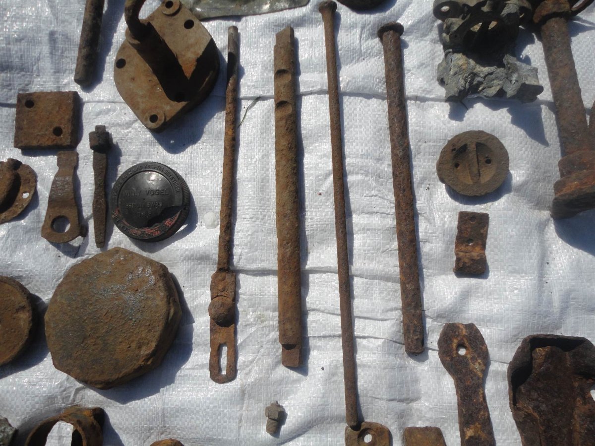

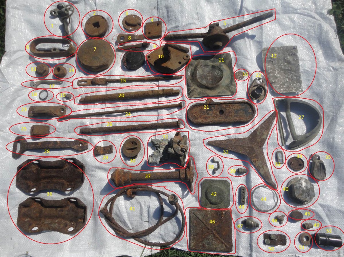

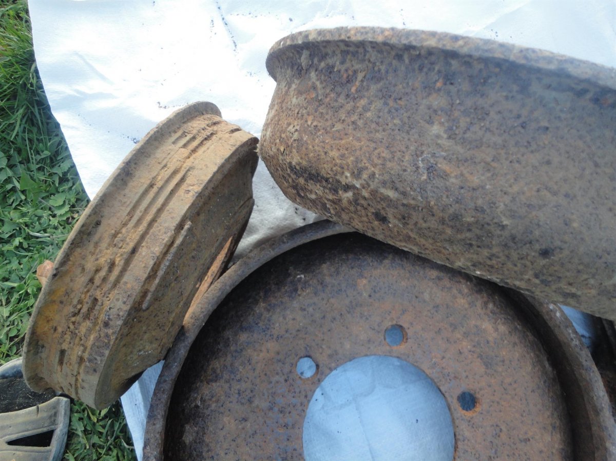

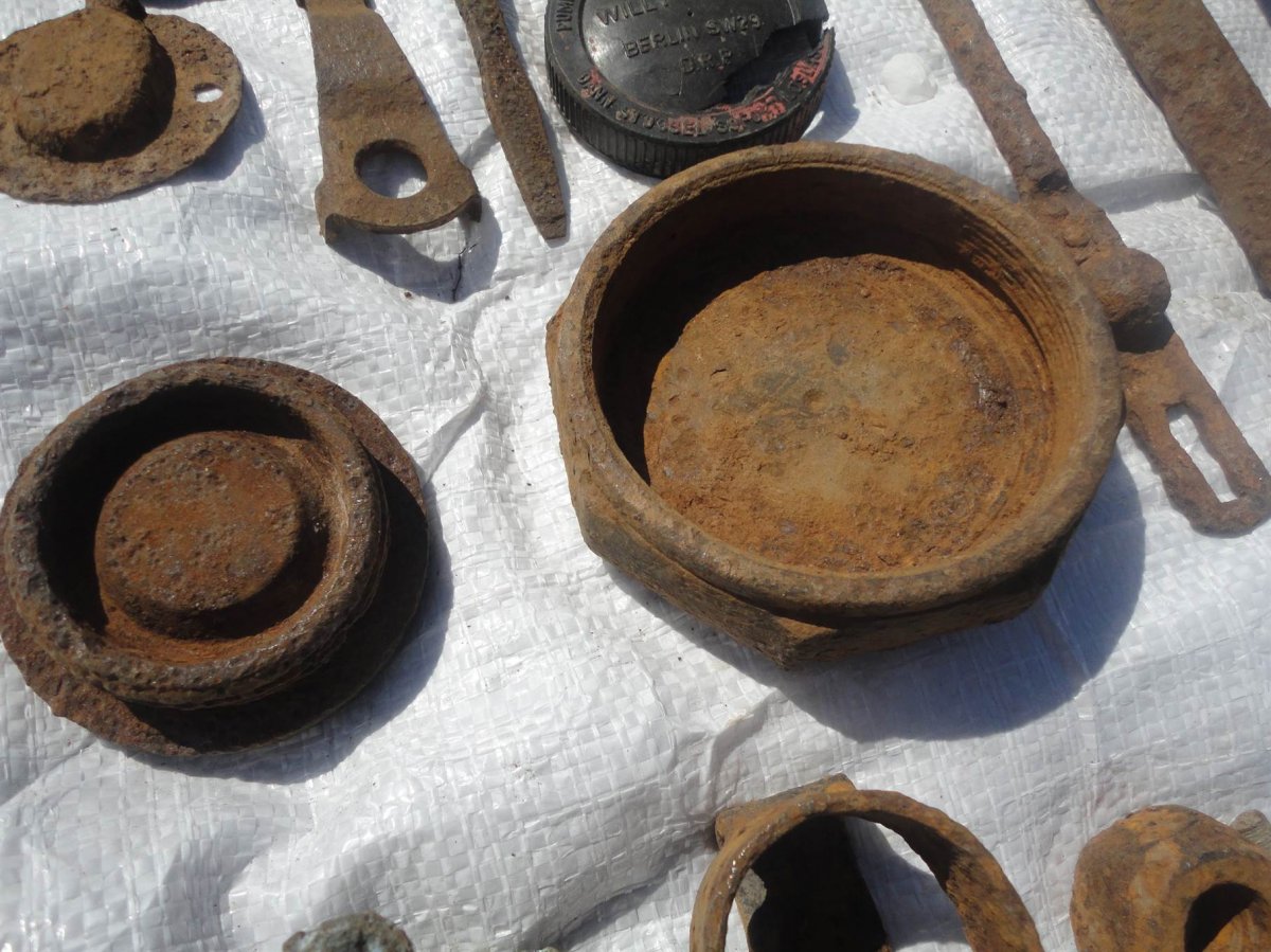

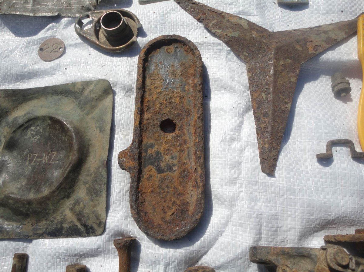

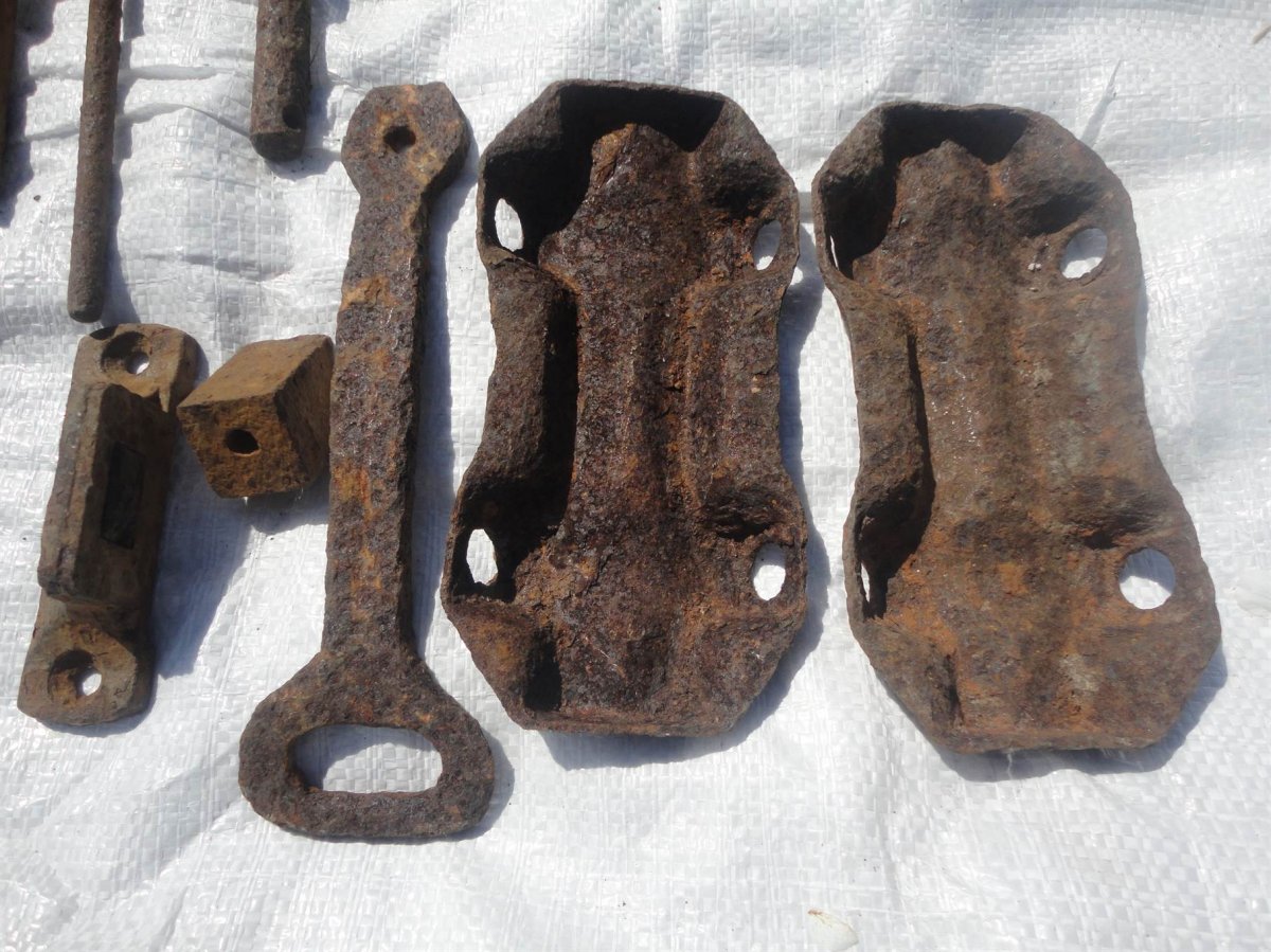

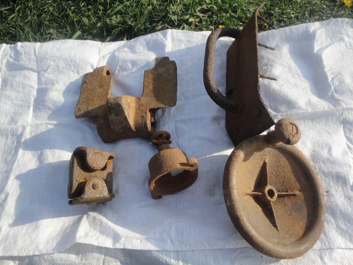

    Прономеруйте детали...

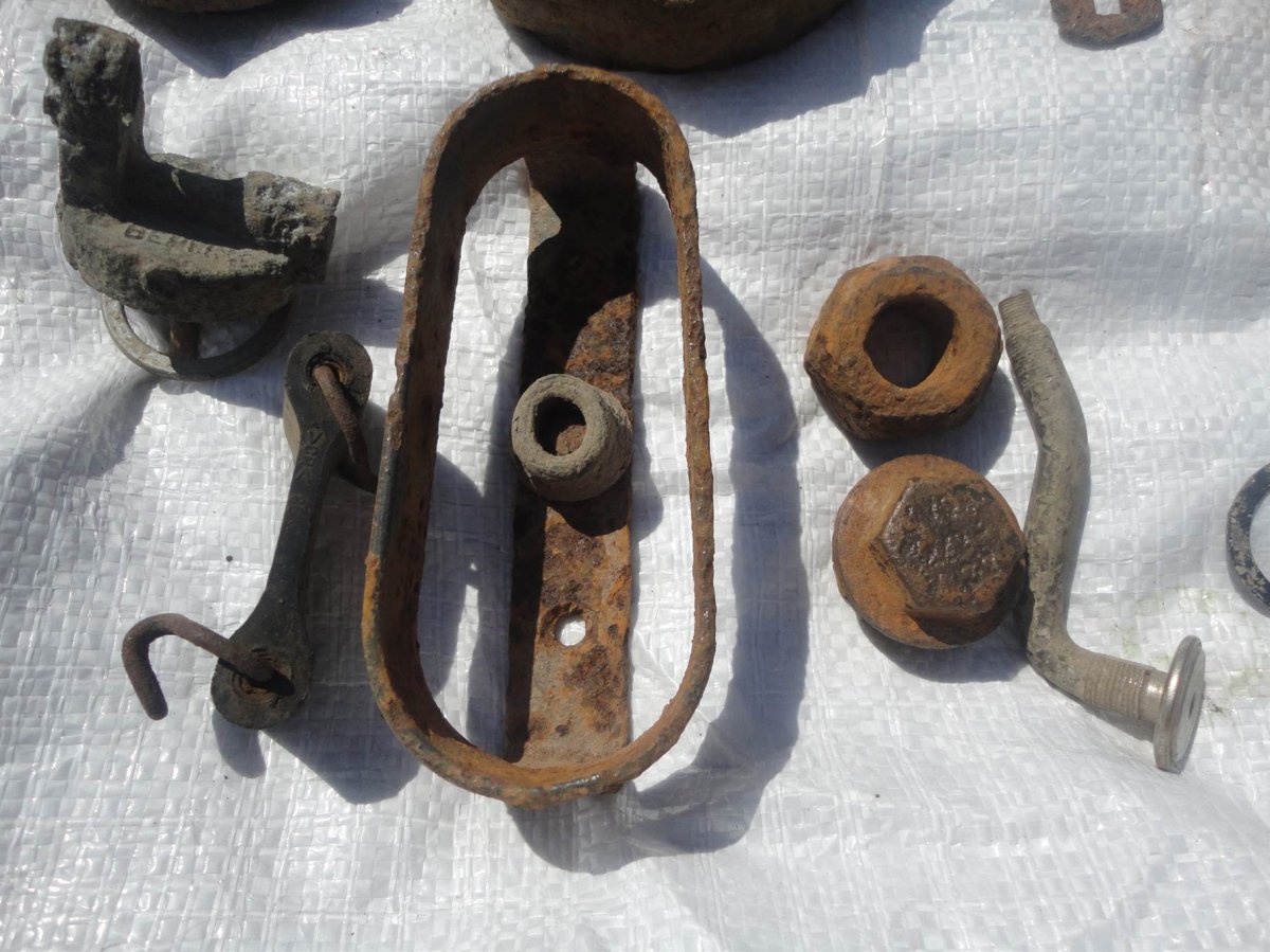

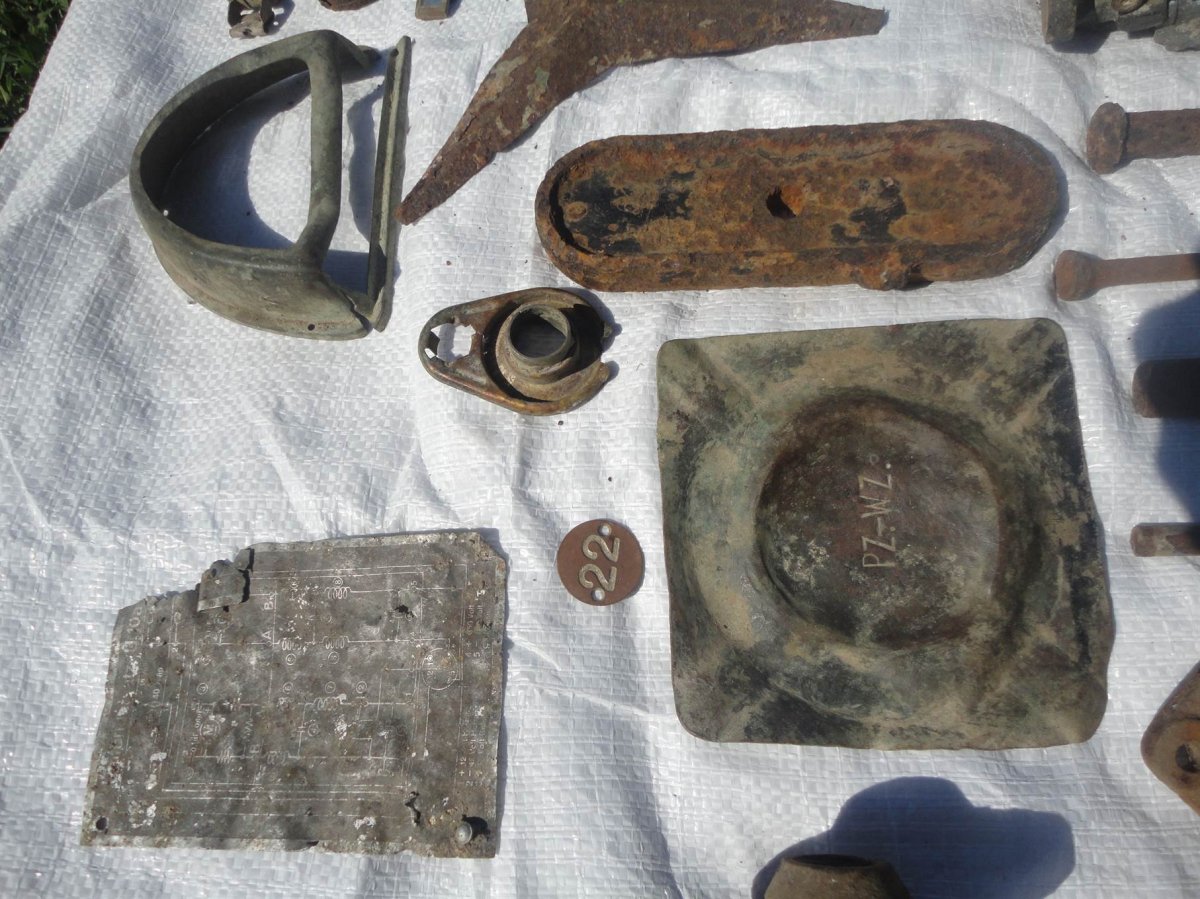

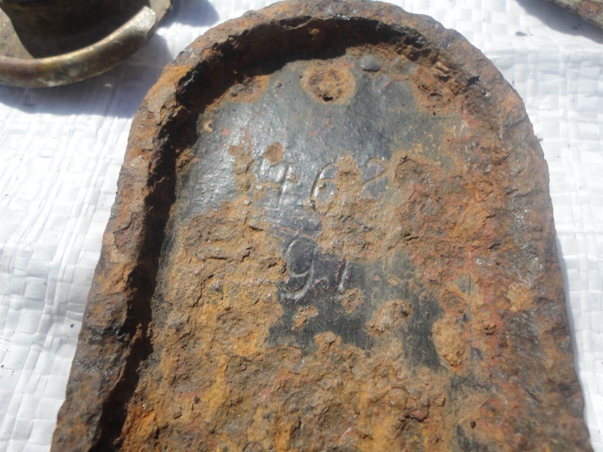

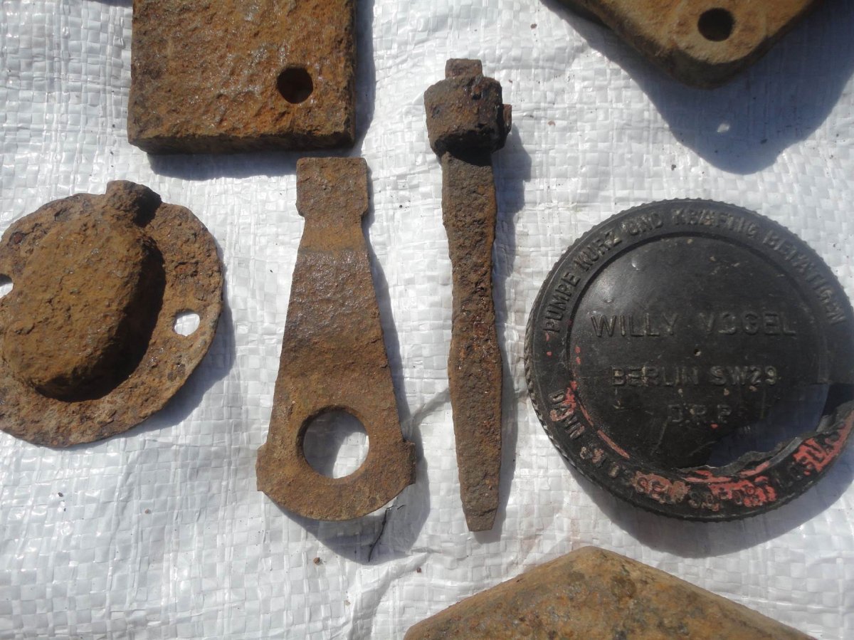

    Две железяки в левом нижнем углу от накладок на траки немецкого бронетранспортера.

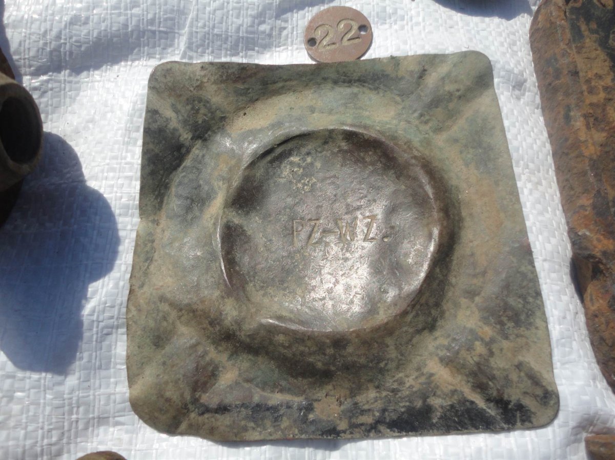

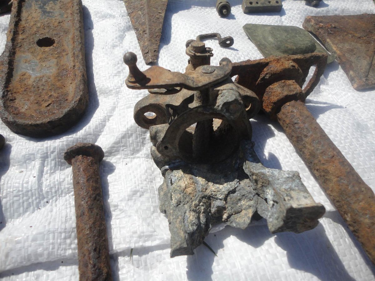

    На 6 фото нижняя часть крепления к98 к технике.

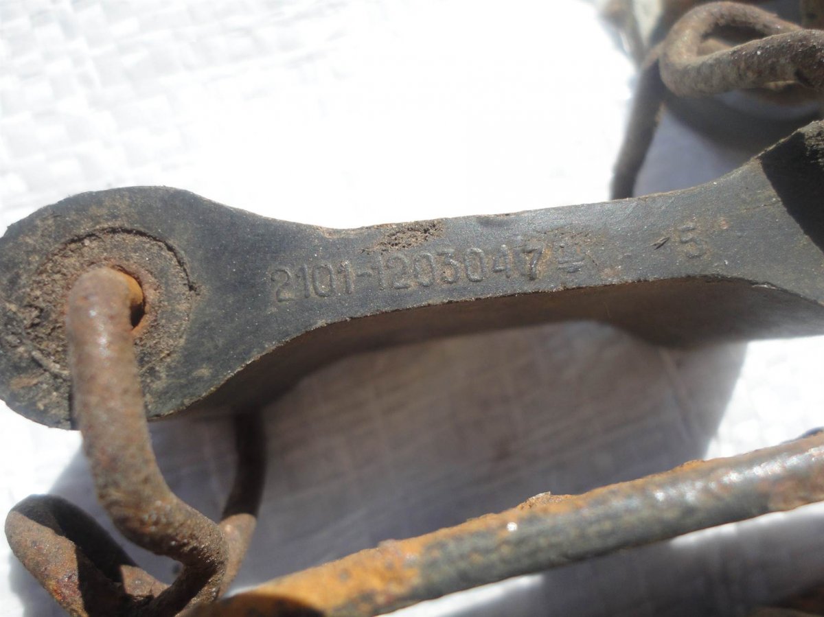

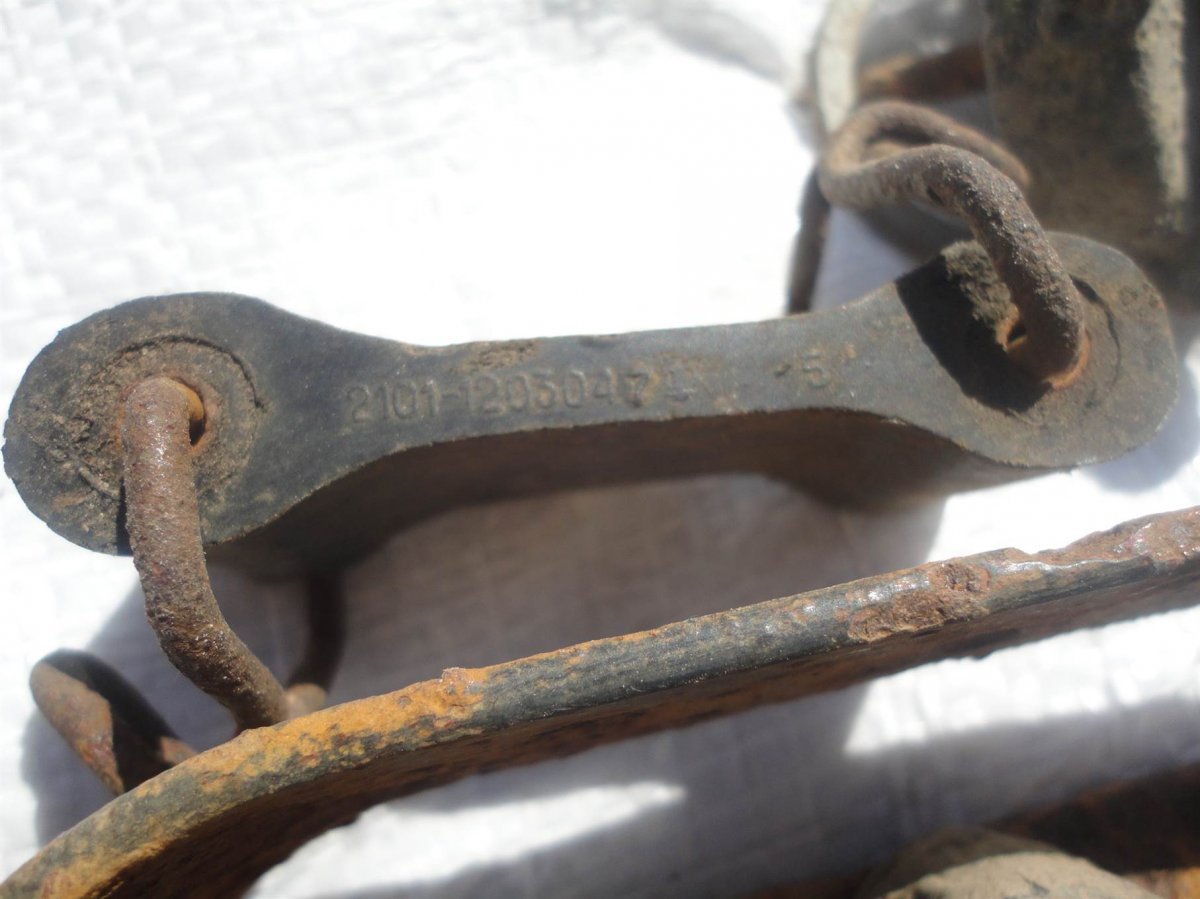

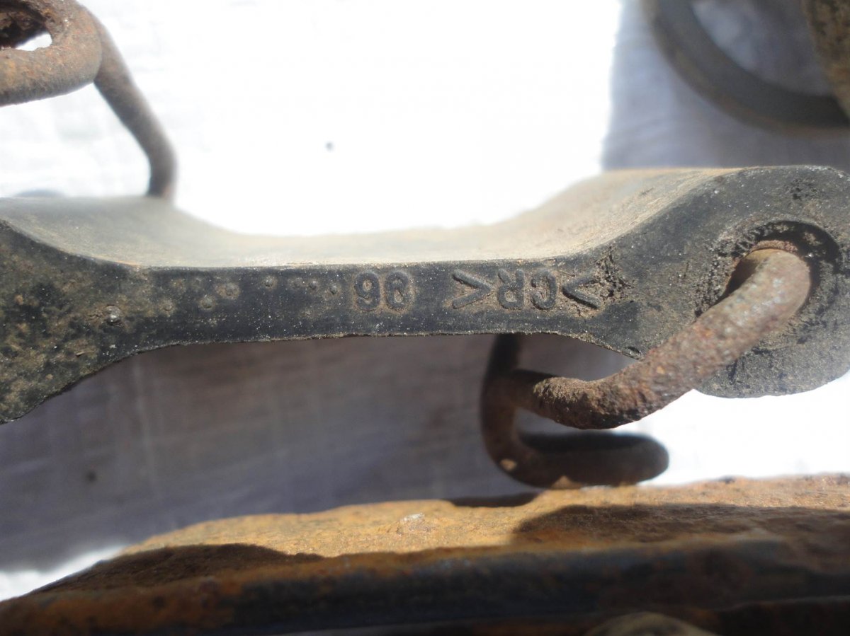

    Резинка с двумя крюками - крепление от глушителя (выхлопной трубы) автомобиля.
    Так же на фото виден оплавленный карбюратор. Так же на общем фото сверху поплавок карбюратора.
    Видимо попали на ремонтную мастерскую где ремонтировали технику с поля боя.
  6. вездеход
    вездеход Oberfeldwebel
    17
    842
    Трос спидометра?

    irena73 Oberschütze
    28

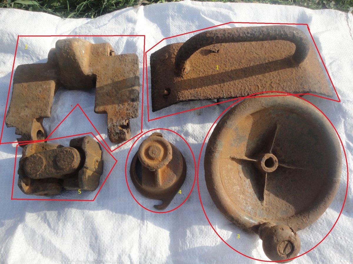

    Пронумеровані деталі, потрібні будуть більш детальні фото, пишіть!

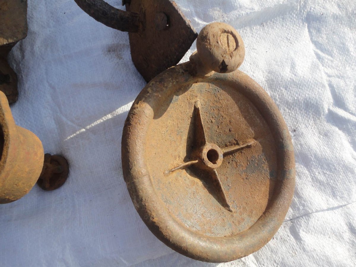

  10. FOX24
    FOX24 Oberst
    32
    81

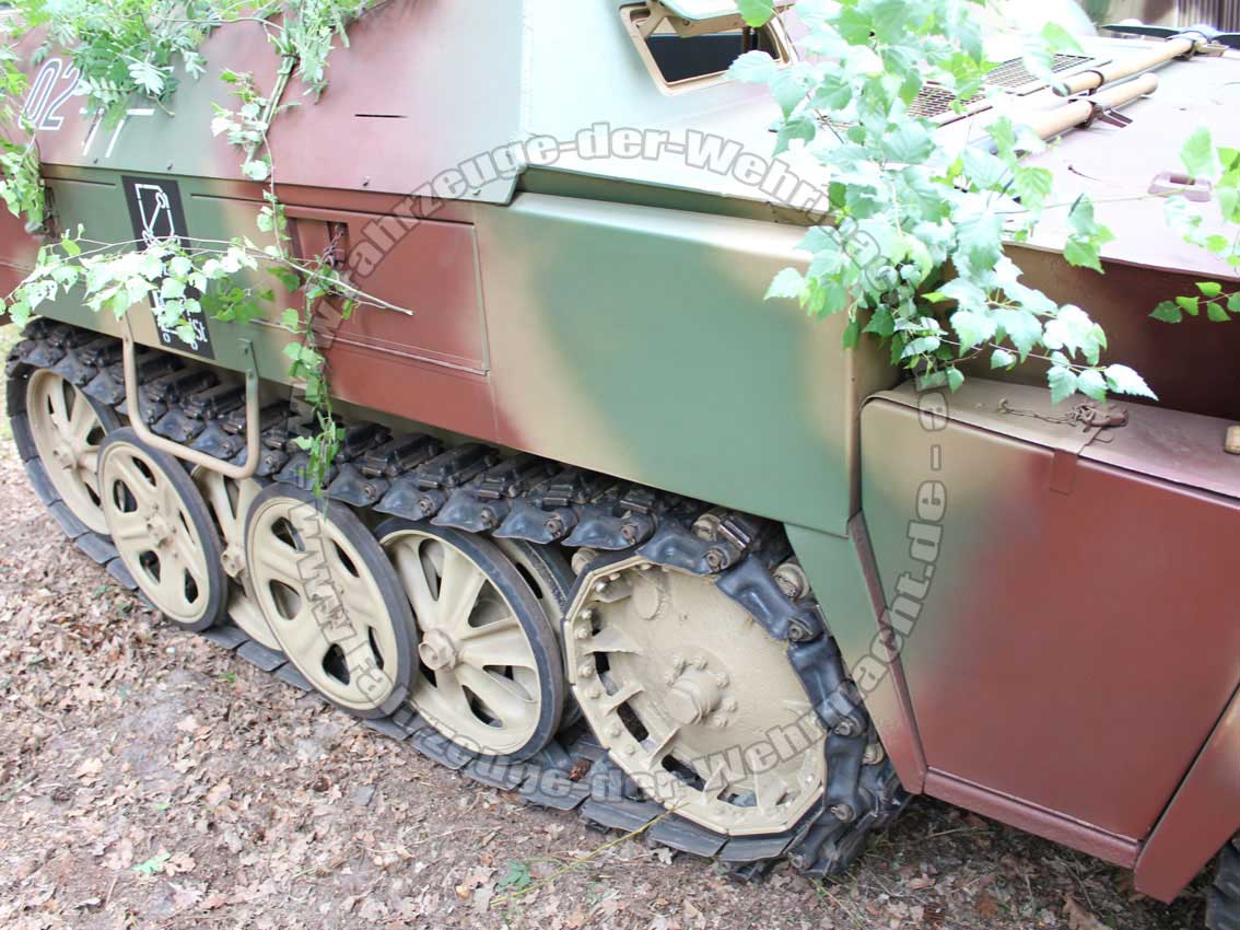

    11.219
    Дніпро

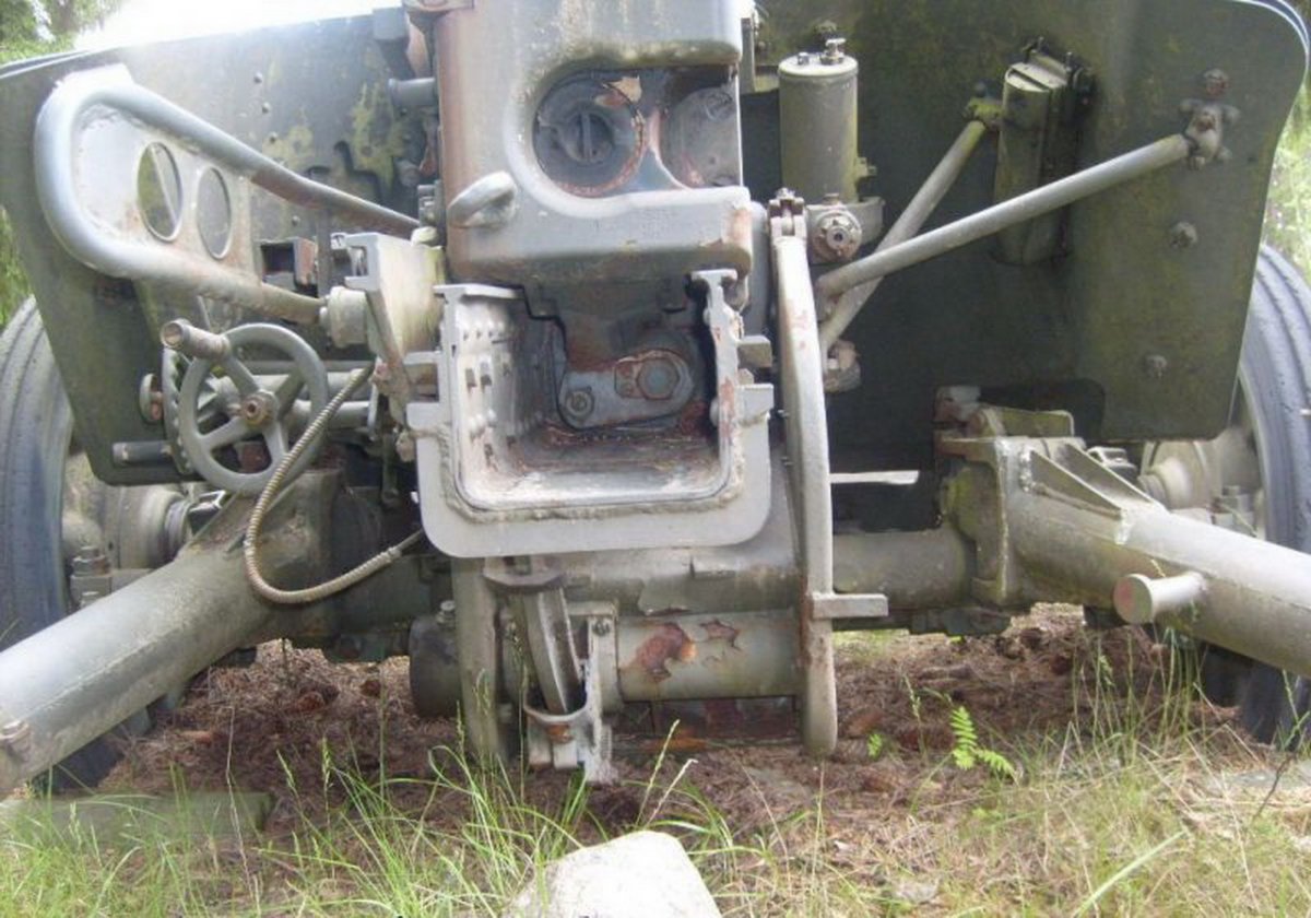

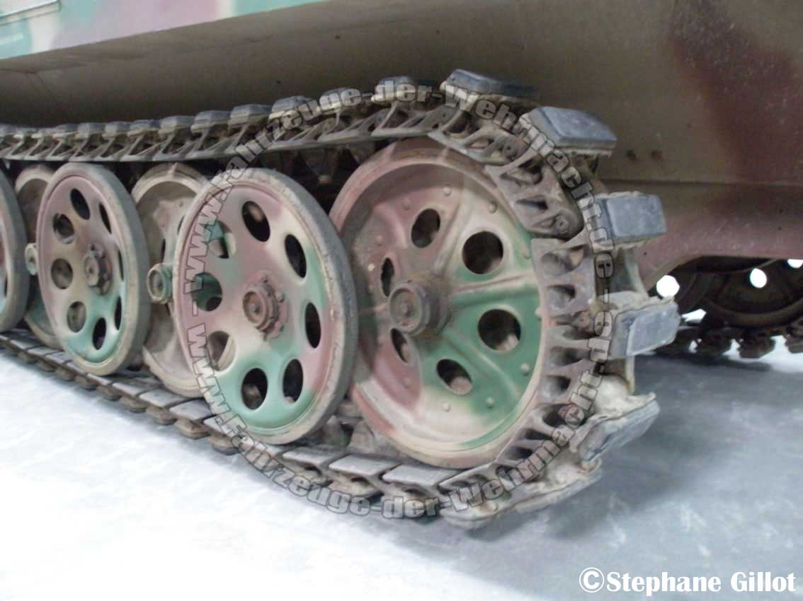

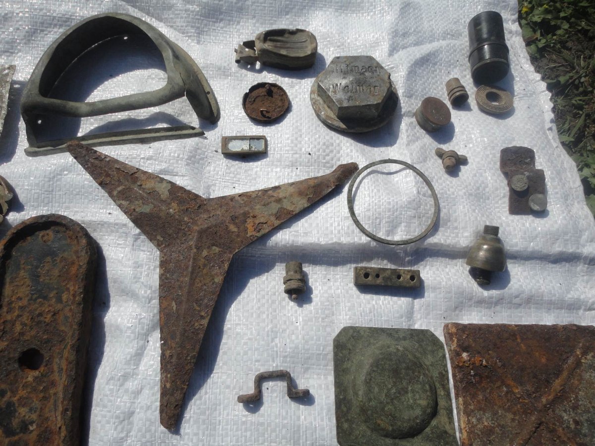

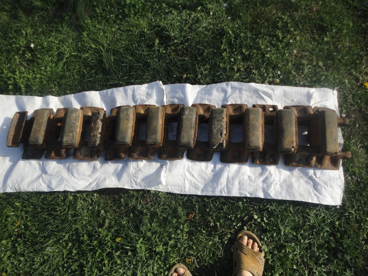

    Траки SdKfz 250.
    Круглый предмет с ручкой от механизма наводки пушки.
  11. Малежкин
    Малежкин General-leutnant
    10.514
    Тогда и Sd.Kfz.10, они аналогичны (ширина 240мм)... но в теме скорее Sd.Kfz.11 или Sd.Kfz.251 (ширина 280мм)
    gall 83 та FOX24 подобається це.
  12. gall 83
    gall 83 Oberstleutnant
    78
    138
    3.143

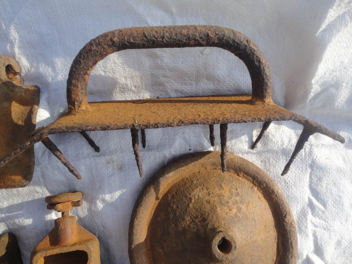

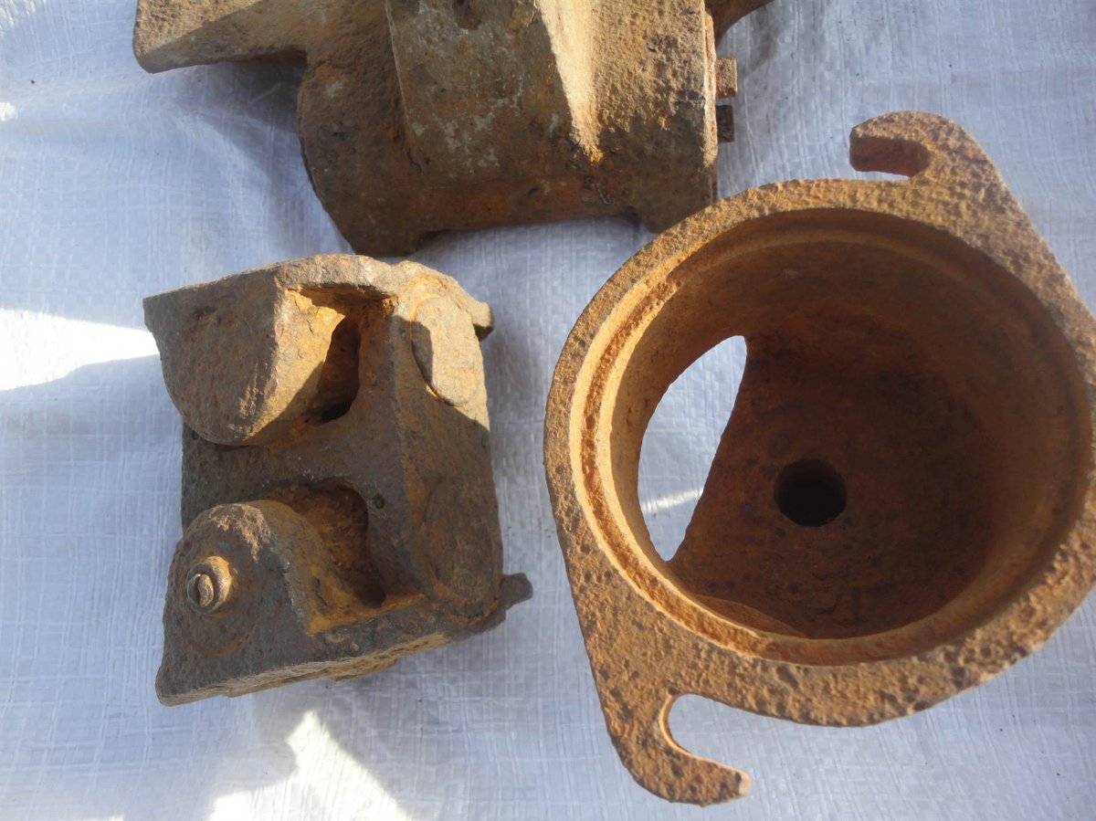

    26 палец от трака (чтоб узнать от какого надо мерить длину ) на вскидку т 3
    27 отражатель фары нотек с ув.
  13. gall 83
    78
    138
    3.143

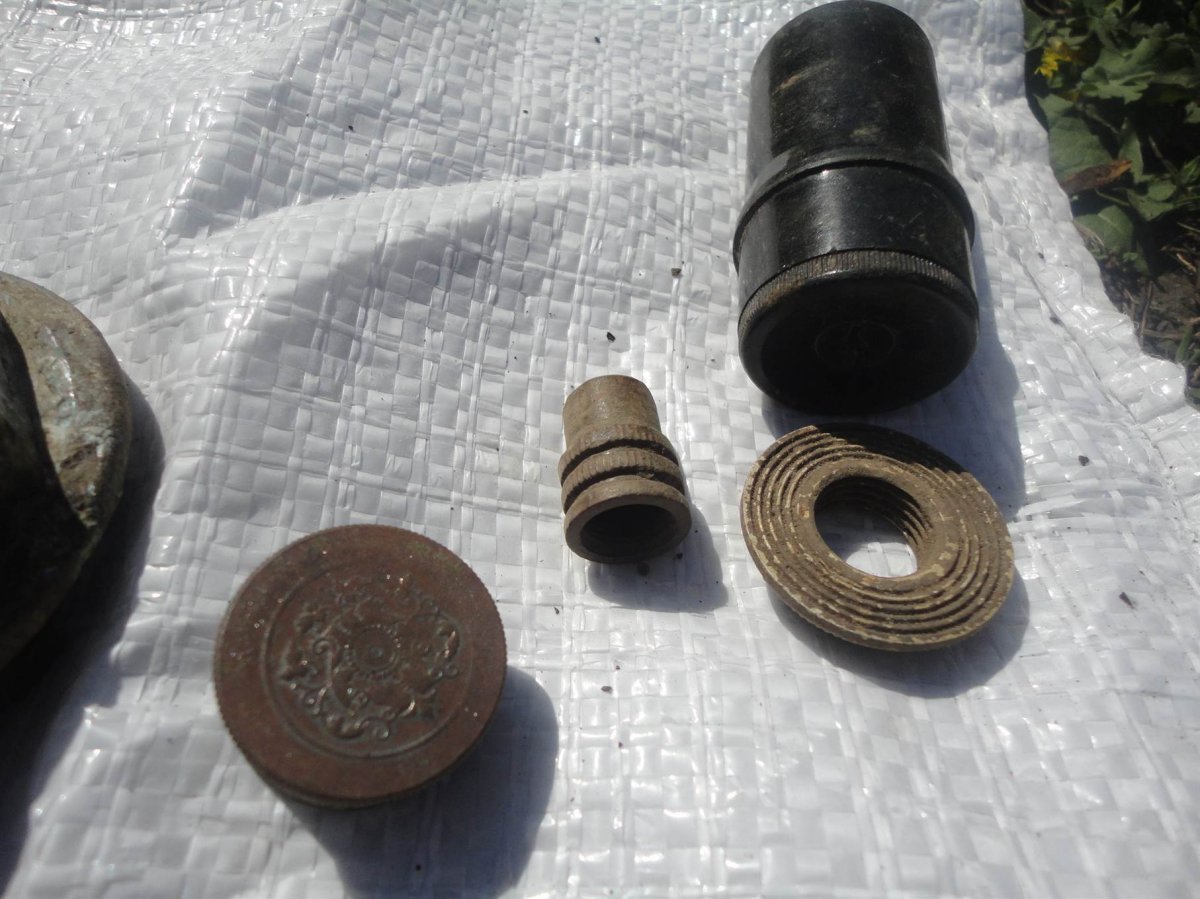

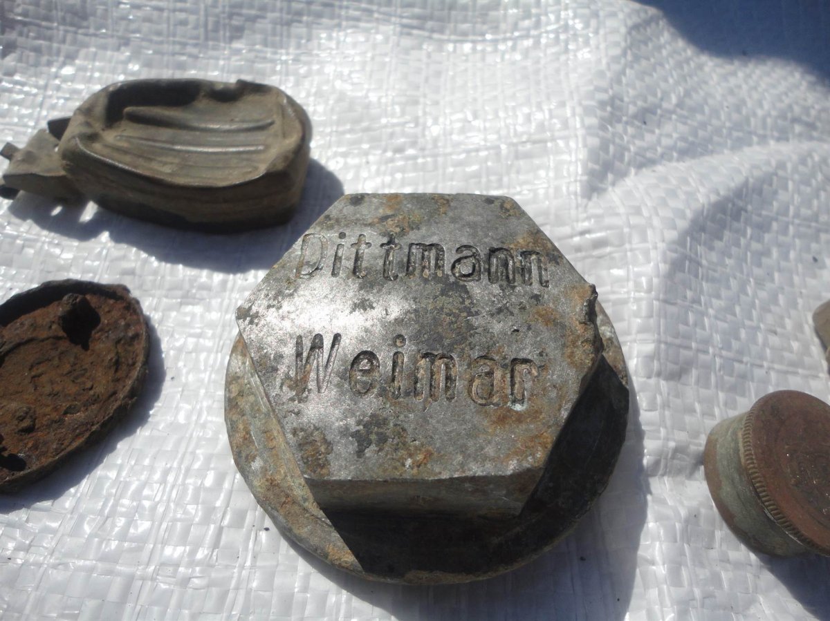

    46 крышка от мешка для лент и гильз к пулемёту мг на танки
    30 похожая заглушка стоит на казённиках немецких пушек с ув.

  14. gall 83
    78
    138
    3.143
    2 крышка от бочки с ув.

    На наших тоже...

  16. borhard
    borhard Stabsfeldwebel
    210
    24
    535
    3.265
    Траки с резиновыми накладками идут на-Sd.Kfz.251-Sd.Kfz.11.
  17. borhard
    210
    24
    535
    3.265
    Этот трак идет на-Sd.Kfz.250-Sd.Kfz.10.

  18. borhard
    210
    24
    535
    3.265

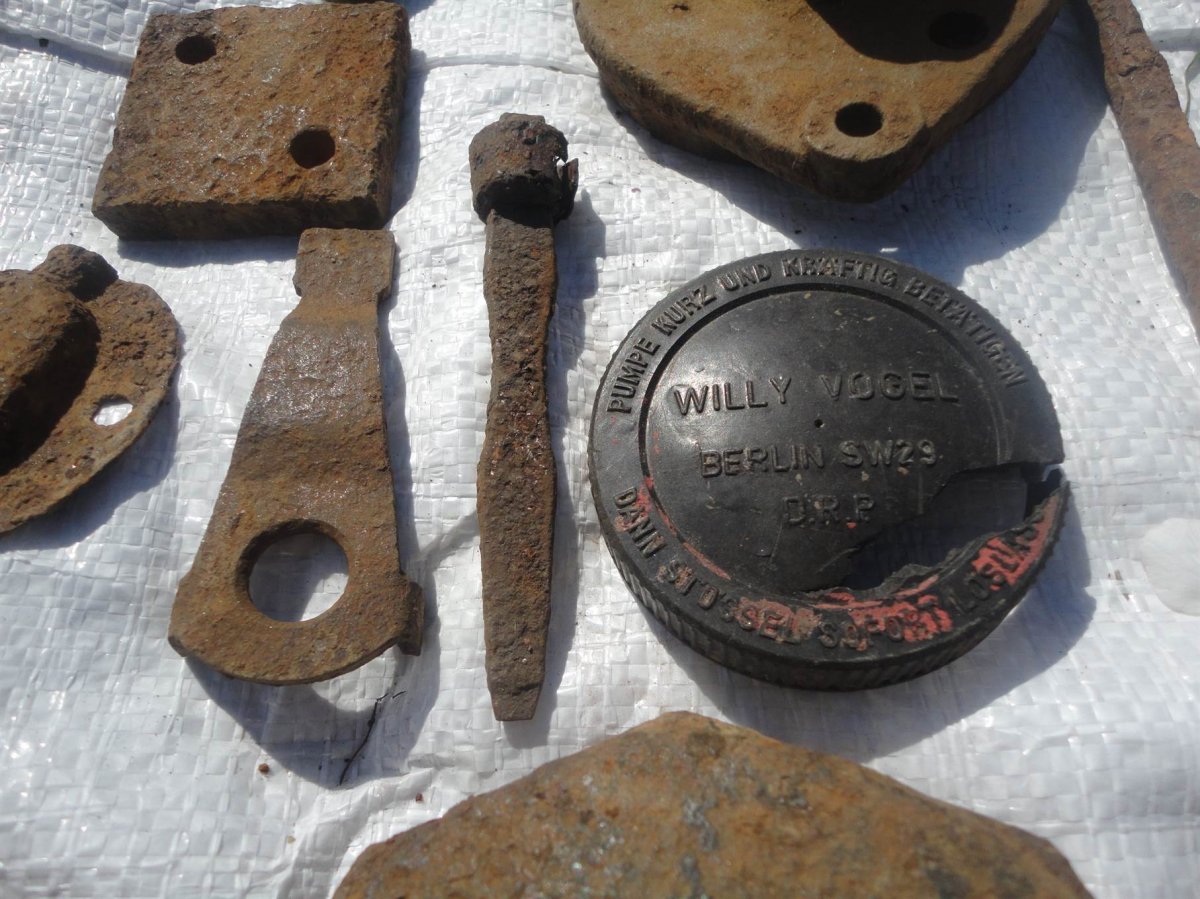

    32-эмблема мерседеса.

  19. gall 83

    а я то думаю что то напоминает )
  20. borhard
    210
    24
    535
    3.265
    Крепление под лампочку в фару,техника вермахта.

  21. Stop!
    Stop! Feldwebel
    253
    Гараж №21

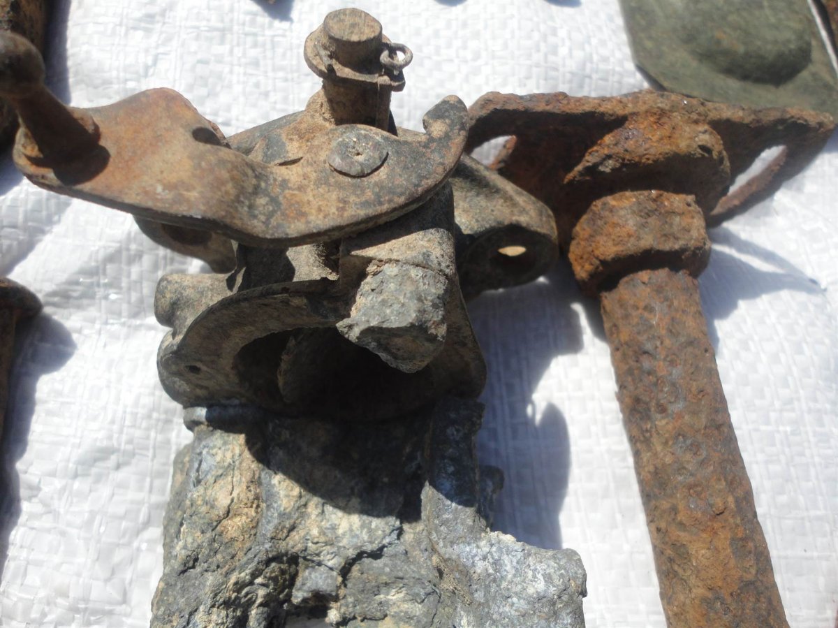

    3 -тыльная крышка заднего габарита/стопа,
    17 - "сосок" камеры,
    35 - поплавок карбюратора,
    38 - крепление ремней тентов.
  22. Khan
    Khan Stabsgefreiter
    255
    kiev
    Резинка с клеймом 2101 - от жигуля крепеж глушителя.
    Крышка Willy Vogel - от бачка ЦСС
