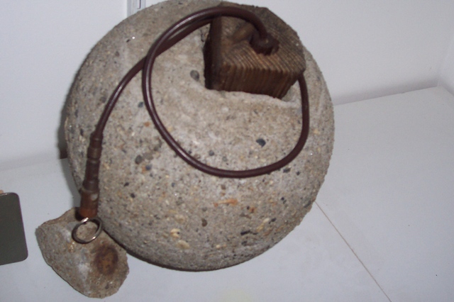

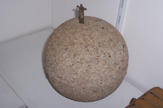

    Эрзацбоеприпасы Гармании в WW2
    Шаровая подвижная бетонная мина Kugel-Treibmine предназначалась для поражения личного состава противника шрапнелью при своем взрыве. Строго говоря, этот боеприпас трудно относить к классу мин, поскольку по своему устройству и характеру приведения в действие это скоре тяжелая противопехотная осколочная граната. Она не устанавливается на местности, не имеет взрывателя, имеющего датчик цели и для воздействия на противника она направляется (скатывается) в сторону противника. Шаровая подвижная бетонная мина Kugel-Treibmine предназначалась для поражения личного состава противника шрапнелью при своем взрыве. Строго говоря, этот боеприпас трудно относить к классу мин, поскольку по своему устройству и характеру приведения в действие это скоре тяжелая противопехотная осколочная граната. Она не устанавливается на местности, не имеет взрывателя, имеющего датчик цели и для воздействия на противника она направляется (скатывается) в сторону противника. Сведений о времени принятия этой мины на вооружение Вермахта обнаружить не удалось. Однако достоверно установлено, что на Восточном фронте эта мина известна не была. В.Флейшер в свей книге Deutsche Landminen 1935-1945 пишет, что в 1944 году было принято решение о сокращении производства этих мин с 850 до 200 штук в месяц. Мина подробно описана в американском служебном издании 1953 года TM 9-1985-2,/TO 39B-1A-9. German Explosive Ordanance. Отсюда можно сделать вывод. что мина производилась во время Второй Мировой войны до самого ее окончания и производство ее началось не позднее 1943 года, возможно, что и гораздо раньше. Устроена мина весьма просто. Это шар, изготовленный из бетона. В бетоне находится металлическая шрапнель. Внутри имеется свободное пространство, в которое уложено пять 200-граммовых тротиловых или мелинитовых шашек Sprengkoerper 28. Сверху через прямоугольное отверстие вставляется деревянный брусок, просверленный насквозь. В брусок вставлена обычная немецкая зажигательная трубка (Sprengkapselzuender) , состоящая из терочного химического воспламенителя ZDSCHN ANZ 29 (Zundschuranzunder 29), 10-12-сантиметрового отрезка огнепроводного шнура Zeitzuendschnur 30 и капсюля-детонатора Sprengkapsel N.8 в специальной обойме Zuenderhalter-Unterteil.
    Тактико-технические характеристики мины Kugel-Treibmine​
    Тип мины…………………………………................. противопехотная осколочная управляемая
    Материал корпуса........................................................ бетон с металлическимм вкраплениями (шрапнель)
    Вес общий ................................................................... 18-20кг.
    Масса заряда ВВ (тротил (Fp02)).......................... 1 кг.
    Диаметр........................................................................ 25 см.
    Усилие срабатывания................................................. 0.5 кг.
    Время замедления срабатывания............................... 10-12 сек.
    Радиус поражения ....................................................... до 10 м.
    Температурный диапазон применения...................... -30 - +30 градусов
    Основной взрыватель (воспламенитель).................... ANZ 29
    Извлекаемость.............................................................. извлекаемая
    Обезвреживаемость.................................................... обезвреживаемая
    Самоликвидация /самонейтрализация..................... нет/нет
    Время боевой работы................................................ не определялось
    Используется мина подразделениями пехоты, имеющими боевые позиции на крутых склонах складок местности, в горах. При приближении наступающего противника мина ложится на край бруствера, солдат выдергивает кольцо воспламенителя, поджигая тем самым огнепроводный шнур, и сталкивает мину вниз по склону. Мина катится в сторону противника и по истечении времени горения шнура взрывается. поражая солдат противника шрапнелью.
    Описывается и другой вариант использования мины. Мина укладывается на склоне в неустойчивом положении , шпагат, привязанный к кольцу воспламенителя растягивается на несколько метров и привязывается к столбику. Солдат противника, зацепившийся за шпагат, сталкивает мину, которая катится вниз и при этом выдергивается кольцо воспламенителя.
    Встречался иной вариант этой мины, в которой шар состоял из двух полусфер, скрепленных между собой четырьмя болтами.
    Сведений об укупорке этих мин не имеется. Мины имели цвет бетона с многочисленными пятнышками ржавчины или могли быть окрашены масляной краской в серый, зеленый, грязно-желтый цвета. Маркировка не наносилась.
    Обезвреживание производится извлечением деревянного вкладыша с зажигательной трубкой и привинченной к ней шашкой. Несработавшие мины серьезной опасности не представляют. т.к. невозможно воспламенение зажигательной трубки, однако, поскольку внутри мины находится заряд взрывчатки и капсюль-детонатор и, как правило, вследствие набухания от сырости деревянного вкладыша его извлечение невозможно, то такие мины уничтожаются накладным зарядом массой 1.5-2 кг.
    Следует отметить, что Вермахт располагал еще двумя минами с похожим названием. Это Treibmine 39 (Tr.Mi.39) и Kugeltreibmine 41 (K.Tr.Mi.41), но эти две мины не имеют ничего общего с описываемой в статье. Первая из них была сплавная речная мина, а вторая противодесантная подводная мина. P.S. Звиняй Саня :rolleyes:, бетоннога самоля не нашел:( ...:D

    Re: Немецкий колобок-оружие возмездия.Шаровая подвижная мина Kugel-Treibmine (K.-Tr.M
    пара близнецов:D :
