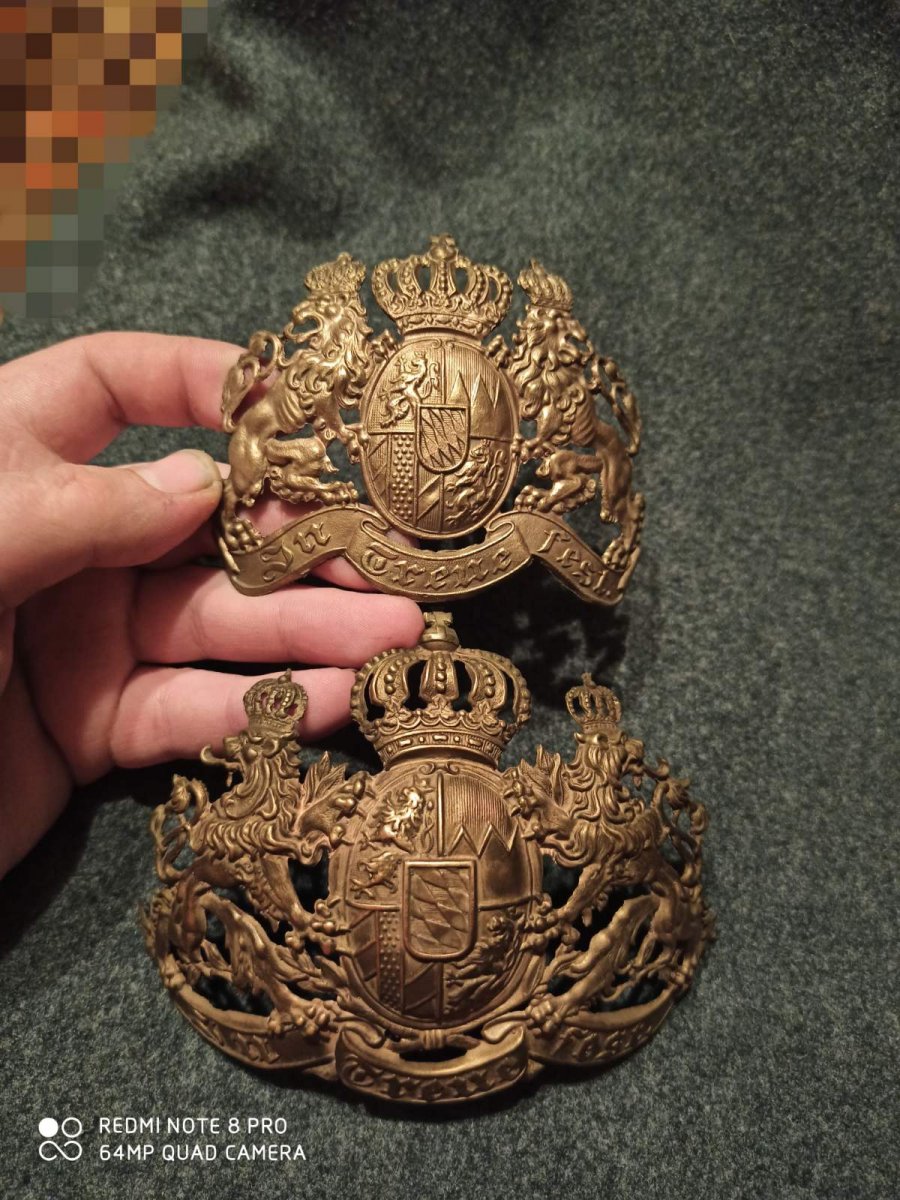

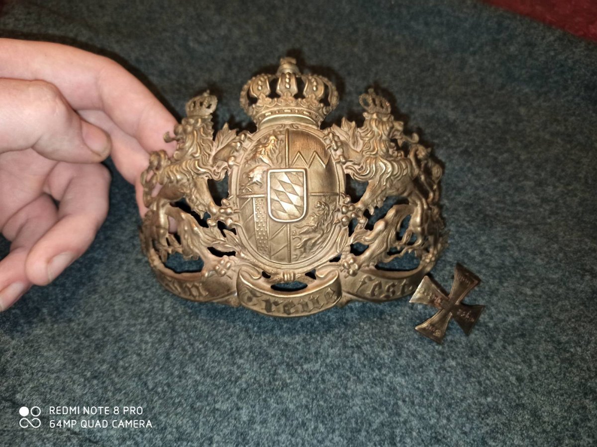

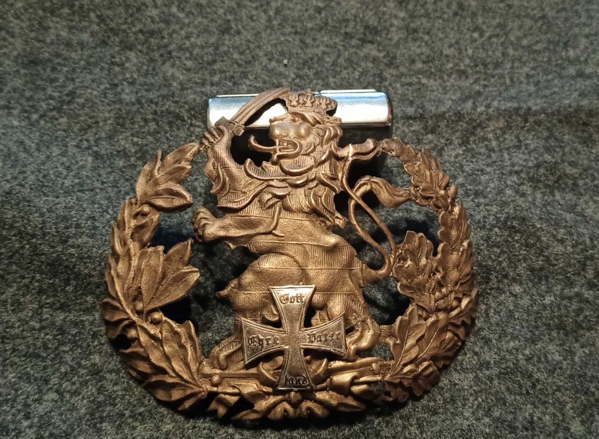

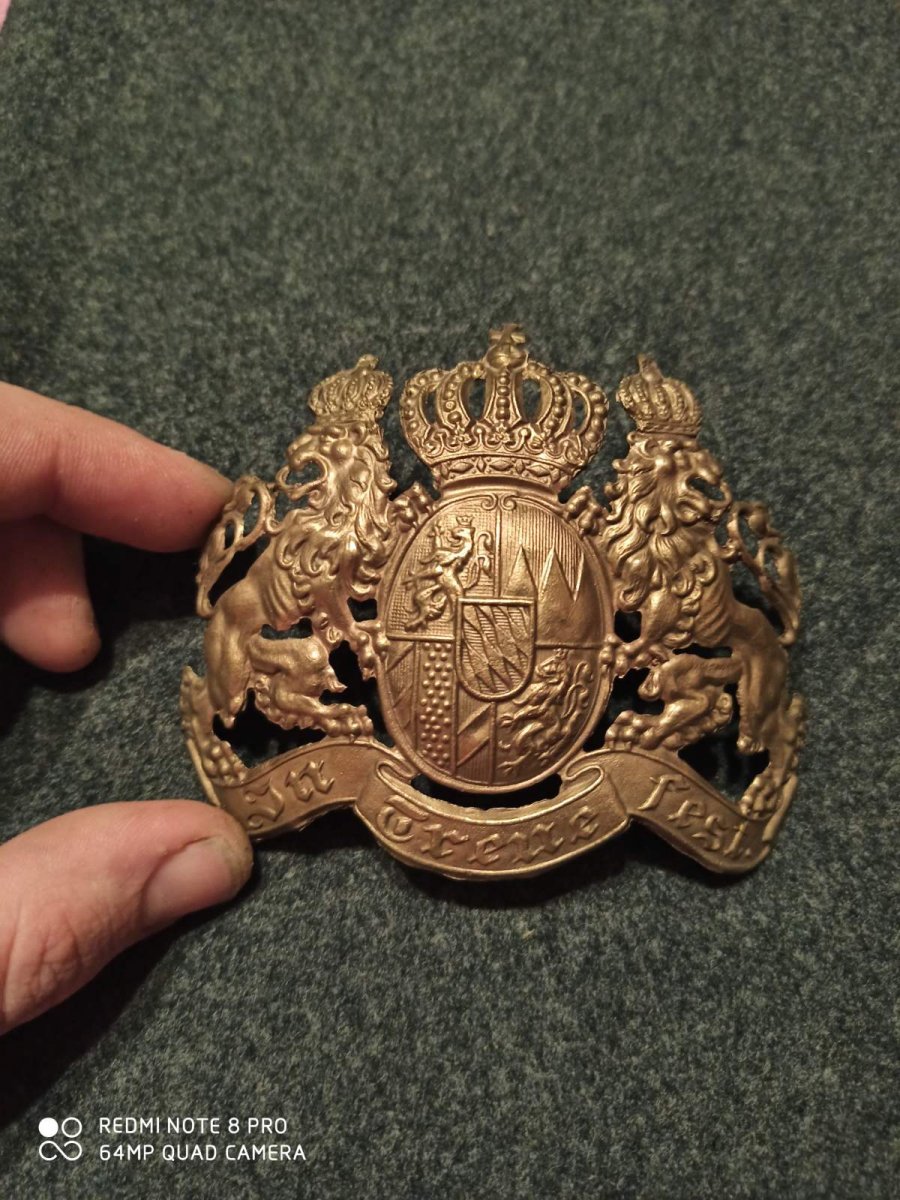

    вот на примере этих Баварчиков image-0-02-0a-6670b47c6ecc491737a21f2a4b2cbe27a10ffd108f8625fe548d7be7881f2d99-V.jpg image-0-02-05-80e8585c68fad2312a8be69933442837fc57711e30e4c38c31643d67f65651ee-V.jpg image-0-02-0a-f1aaefe30ed01ebf257d3929e98a20cde1eea60debb8c44987775a01707293ea-V.jpg
    Turik11, влад шорох, 968 та 8 іншим подобається це.

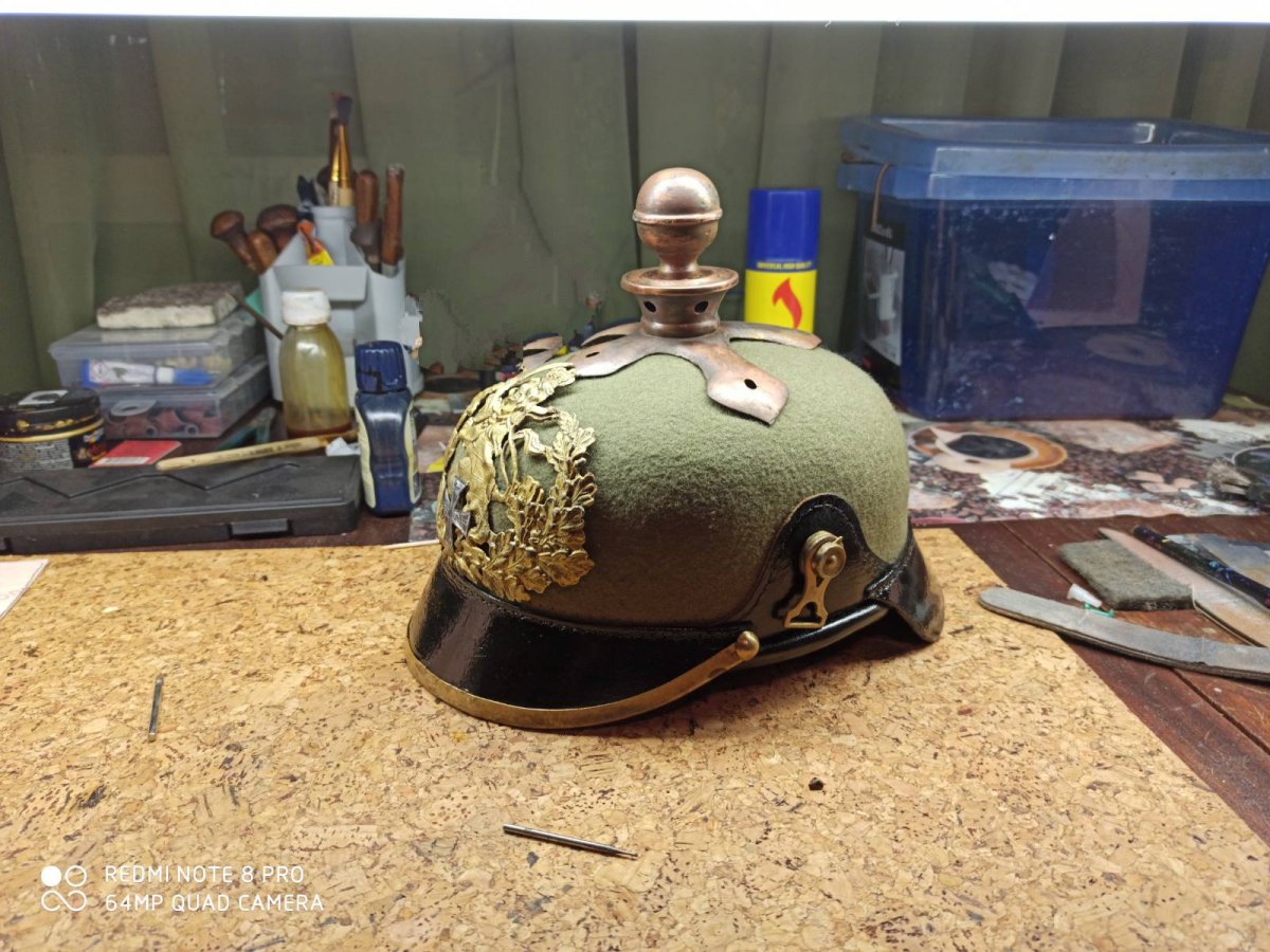

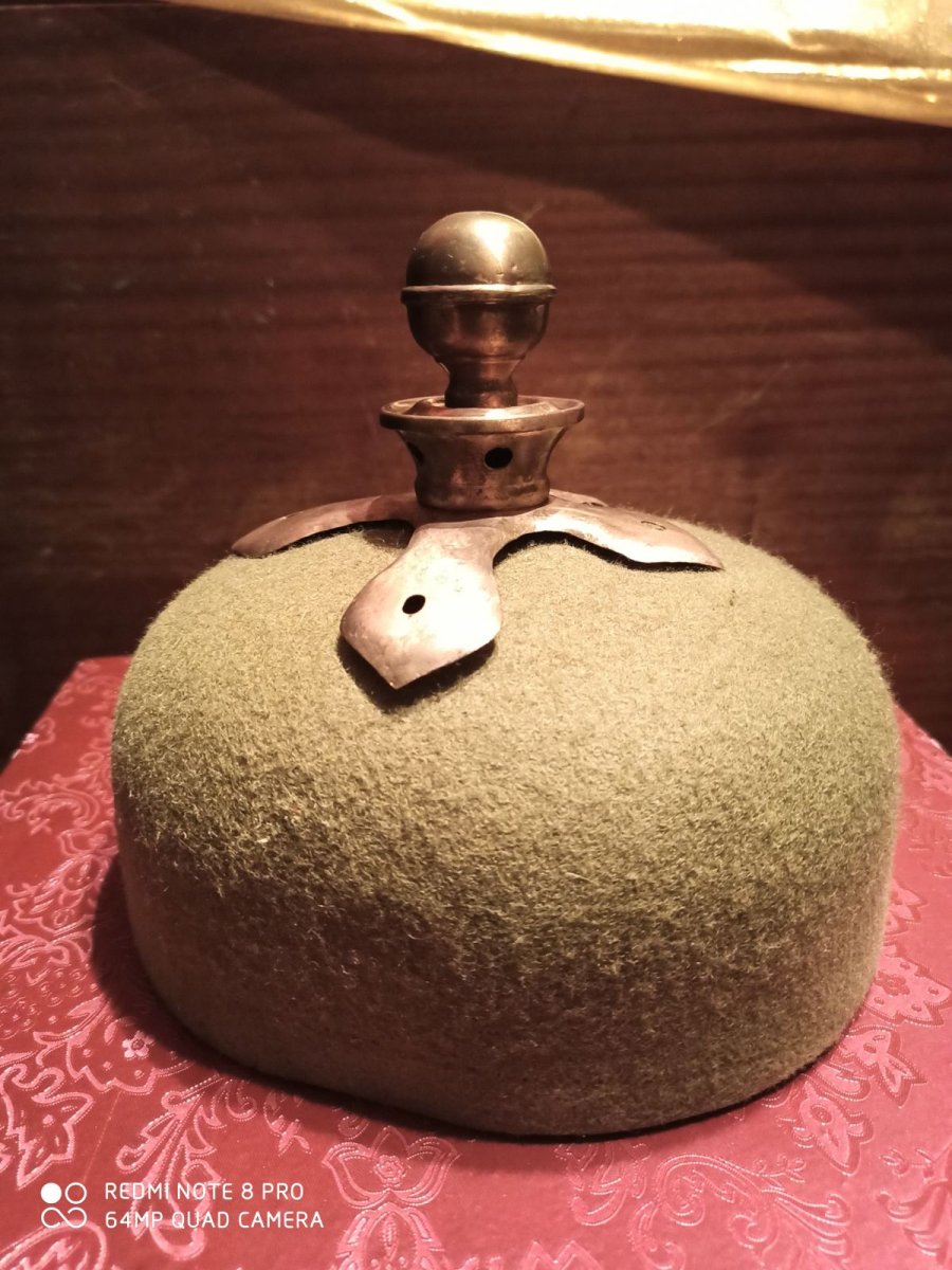

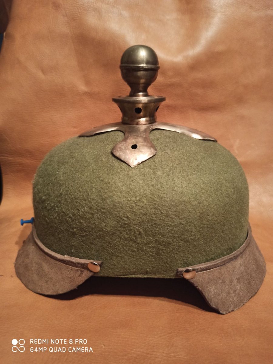

    Ну продолжим,за основу пикеля была взята шапуля хорошего цвета,беда что она была короткой и полноценный цельнотянутый пикель сделать не было возможности решил делать с прешивными козырьками,на фото все без подрезки подгонки все в сыром виде..но на то он и обзор от первого лица:) image-0-02-0a-94c6e498e65c607fc30c3f2f9b92689c460ac94fbbf37a67eab0379bd6c0d359-V.jpg image-0-02-01-ec13369feedff379a29f2cb32da4d0d3773e4812cd4baeec0193622b867815e9-V.jpg
    Turik11, влад шорох, Oleg Nevidomy та 4 іншим подобається це.

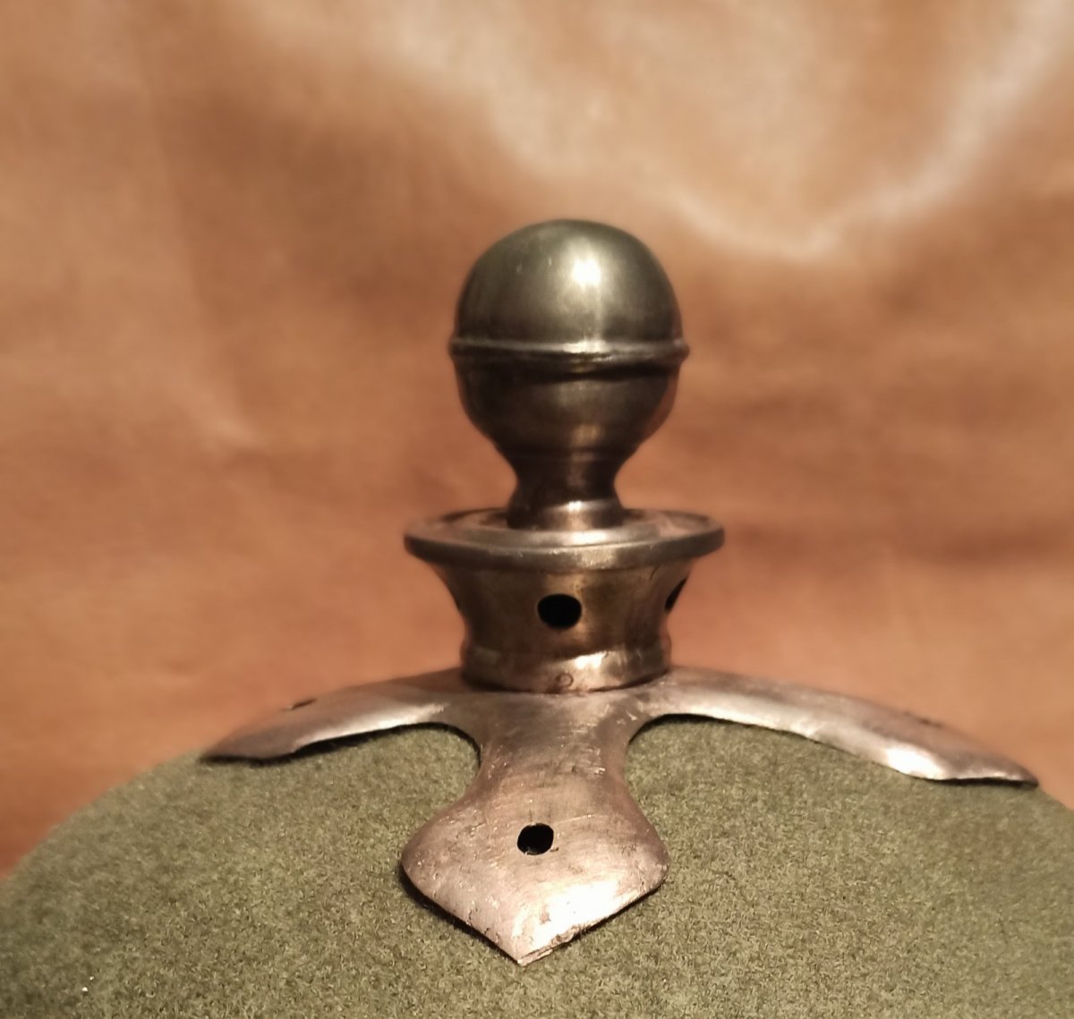

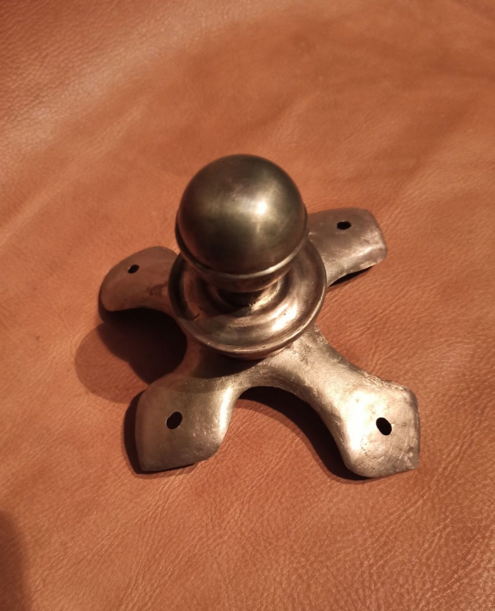

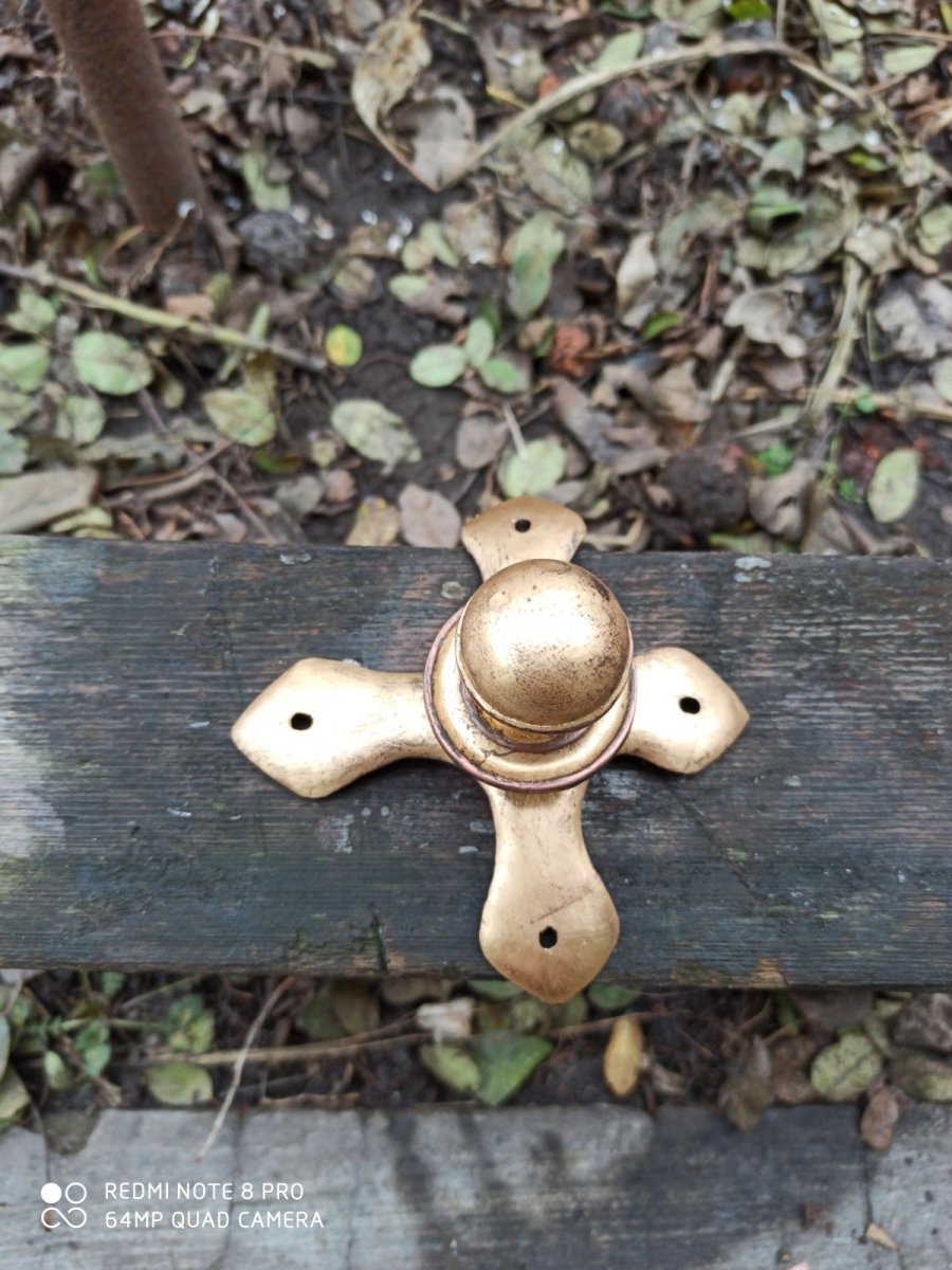

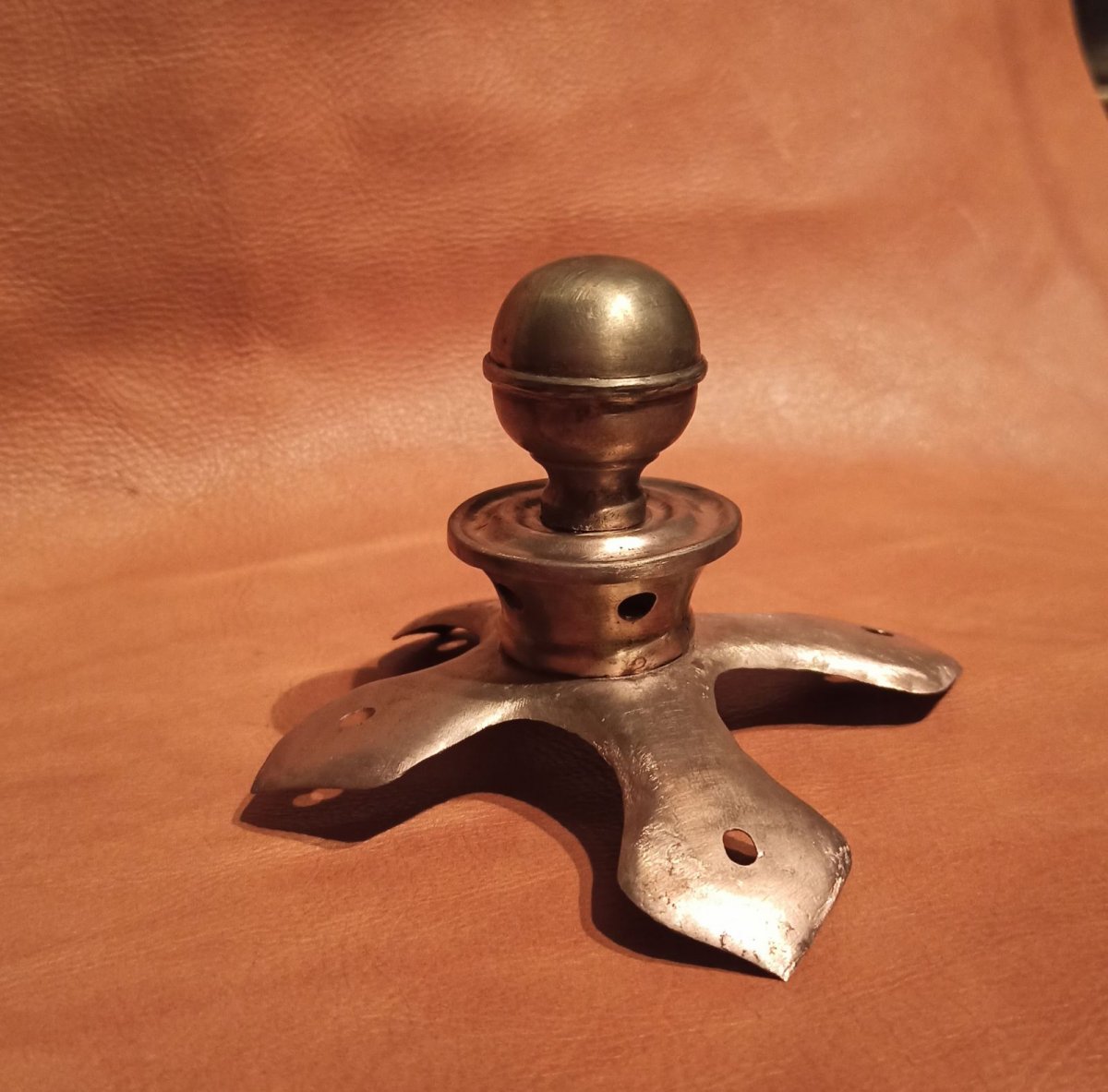

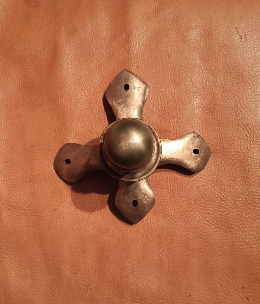

    Забыл заметить что Гессен будет артиллеристом:), для этого дела мной была скопирована на гальванике пика артиллериста с крестовиной image-0-02-01-d95b108ef4500f587d6eb2c65520d3d51c271665e2d32c05601b379cb310b7d1-V.jpg image-0-02-01-0b763f724d76b058b8c9e083771384ed37a43adf1ab8f5b8161260047537812c-V.jpg image-0-02-01-76d20bd449deda940ed07ccabbcc386b6a955240f7b98936c45629d8fe10876c-V.jpg image-0-02-01-76d20bd449deda940ed07ccabbcc386b6a955240f7b98936c45629d8fe10876c-V.jpg
    Artyr, Miklos, roman29 та 5 іншим подобається це.

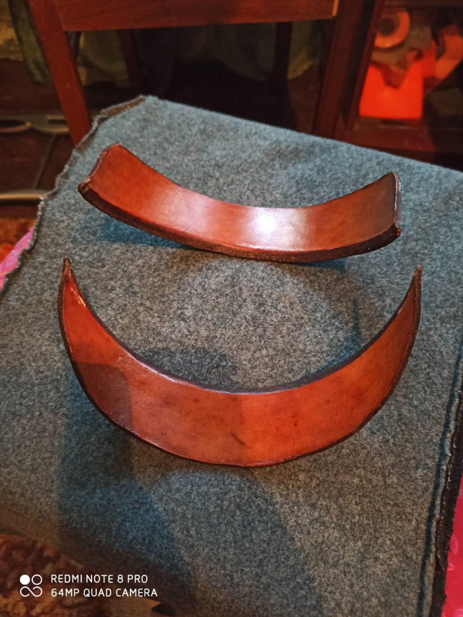

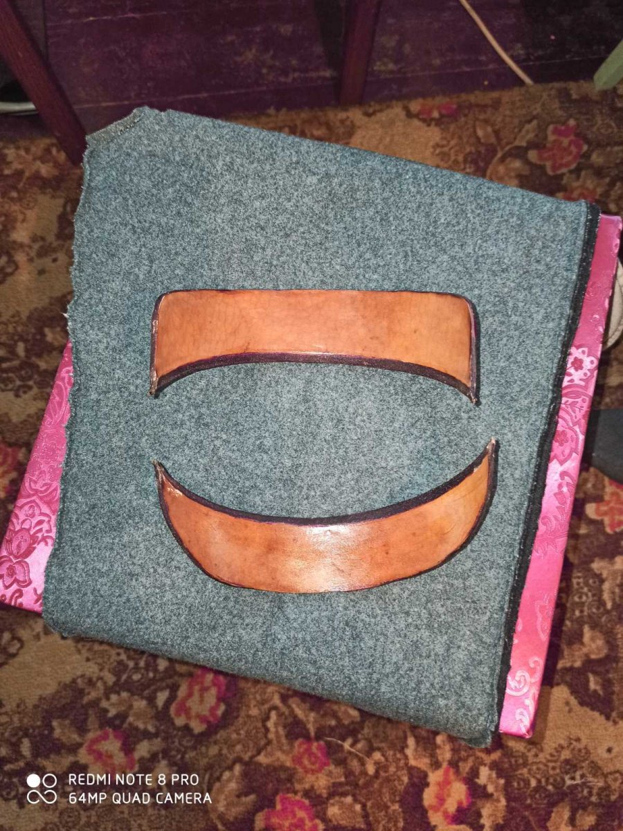

  10. АСИРИС 1984
    АСИРИС 1984 Hauptmann Клуб взаимопомощи
    13
    15
    3.892
    Белая Церковь

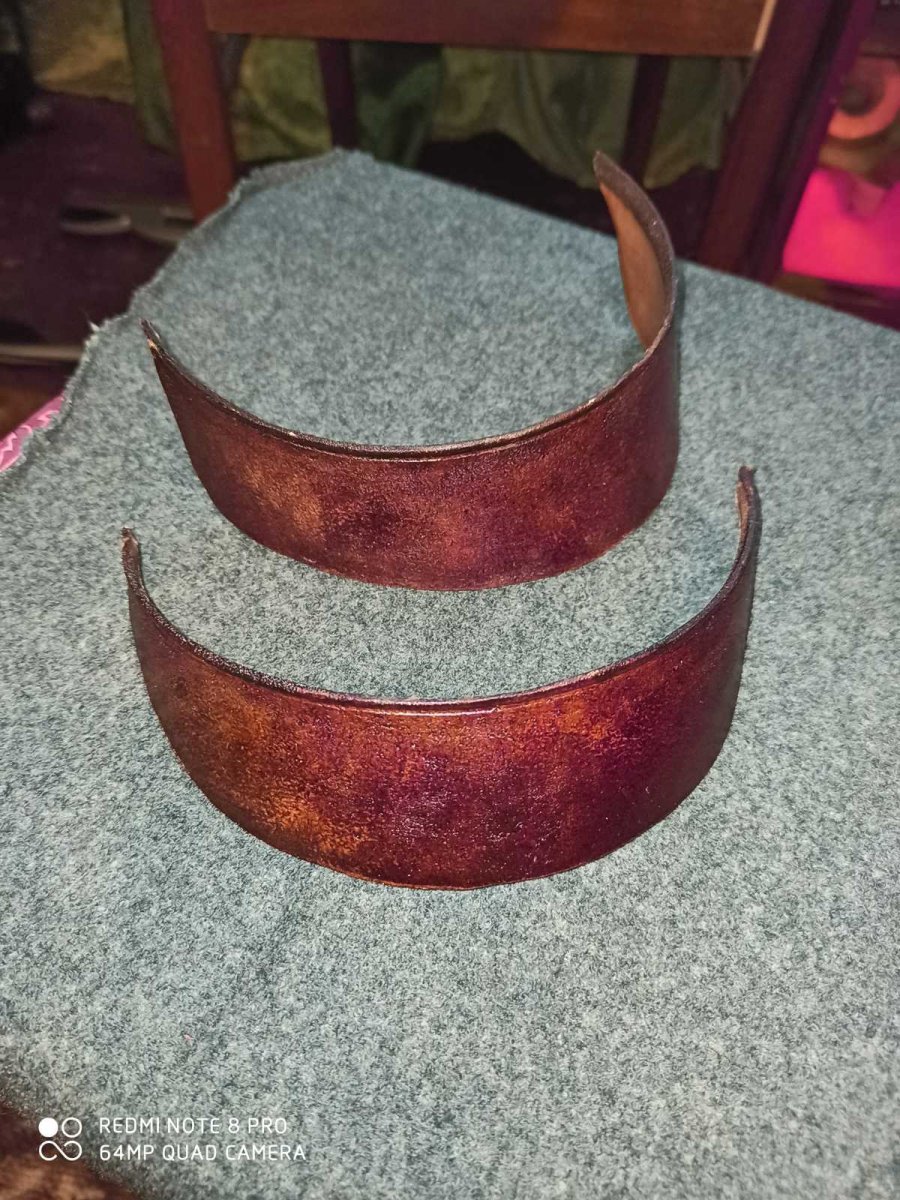

    Всем привет,начал работу над козырьками,вырезал,из кожи растительного дубления толщиной 2,5мм ,вырезал по выкройкам было дело попались оригинальные козырьки так я размеры с них и снял...сформировал на болване, пропитал шелаком-дальше шлифовка и окончательная подгонка. image-0-02-05-f2fb94f0fa0d3990530e47387bc2d3e102fd865df8177af97fa31420409d3a28-V.jpg image-0-02-05-06508835f9b6c284b733834a081682e49defe1e4ab5c095652dce394c146f296-V.jpg image-0-02-05-a2e5cd2c2a7d30880bc98ff1f4fb92de5f0f294d55f6479f4ab2eb45a48f9d16-V.jpg image-0-02-05-a2e5cd2c2a7d30880bc98ff1f4fb92de5f0f294d55f6479f4ab2eb45a48f9d16-V.jpg image-0-02-05-fd741c1b39e3db78eed33ae553e1f20b49f5bda857e2e38a50f221f4b86c13d1-V.jpg
    Turik11, влад шорох, 968 та 3 іншим подобається це.
  11. ALEKS81
    ALEKS81 Oberstleutnant
    22
    4.795
    Прилуки
    Саня, а шкіра не товстувата? Чи то на фото так?
  12. АСИРИС 1984
    13
    15
    3.892
    Белая Церковь
    Да идентичная с моими оригинальными образцами что у меня были...я помнится тебе тоже выкройки высылал.Хотя я уверен что толщина кожи была разной.
    Turik11 та ALEKS81 подобається це.

    2-2.5 мм хороша товщина для дашків.

    Согласен,можно сказать идеальная:)

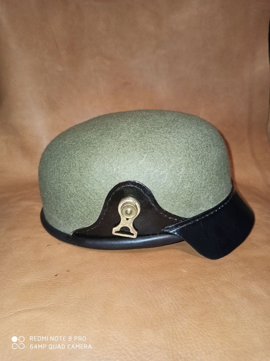

  15. АСИРИС 1984
    13
    15
    3.892

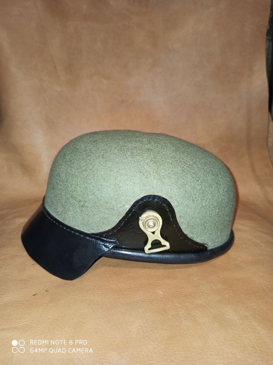

    Белая Церковь
    Работа потроху идёт, пришил подшлем уши...задний козырёк, передний козырек пал в неравном ночном бою от "серого фашиста",-кот погрыз трохи....новый козырек уже на стапеле...Все покрыл шелаком,бодяжил шелак и чёрный пигмент...получился чёрный лак.Да-и фурнитуру поставил оригинальную,покрытие бронзой её кстати приятно освежило... image-0-02-05-44f731f3e9ca5916d14d83270a8248aa27e9457f868f8a44095c1662ceda2167-V.jpg image-0-02-05-719fee8712247d907fb91755ef3ef876646dea1ea3e025b505e44788b08d6789-V.jpg
    Turik11, влад шорох, 968 та 2 іншим подобається це.

    Прикинул фурнитуру временно,в процессе часто прикладывают и смотрю что будет на выходе.. image-0-02-0a-a84429317eb7f895bb4c1a3ae536a8b9398cee90cd2cf2d82757eb95f4f03a62-V.jpg image-0-02-0a-29a7464b63faaa127e2e7488dbb4b06d6cb7701c4eb77da6b3aed53e1c9662b6-V.jpg

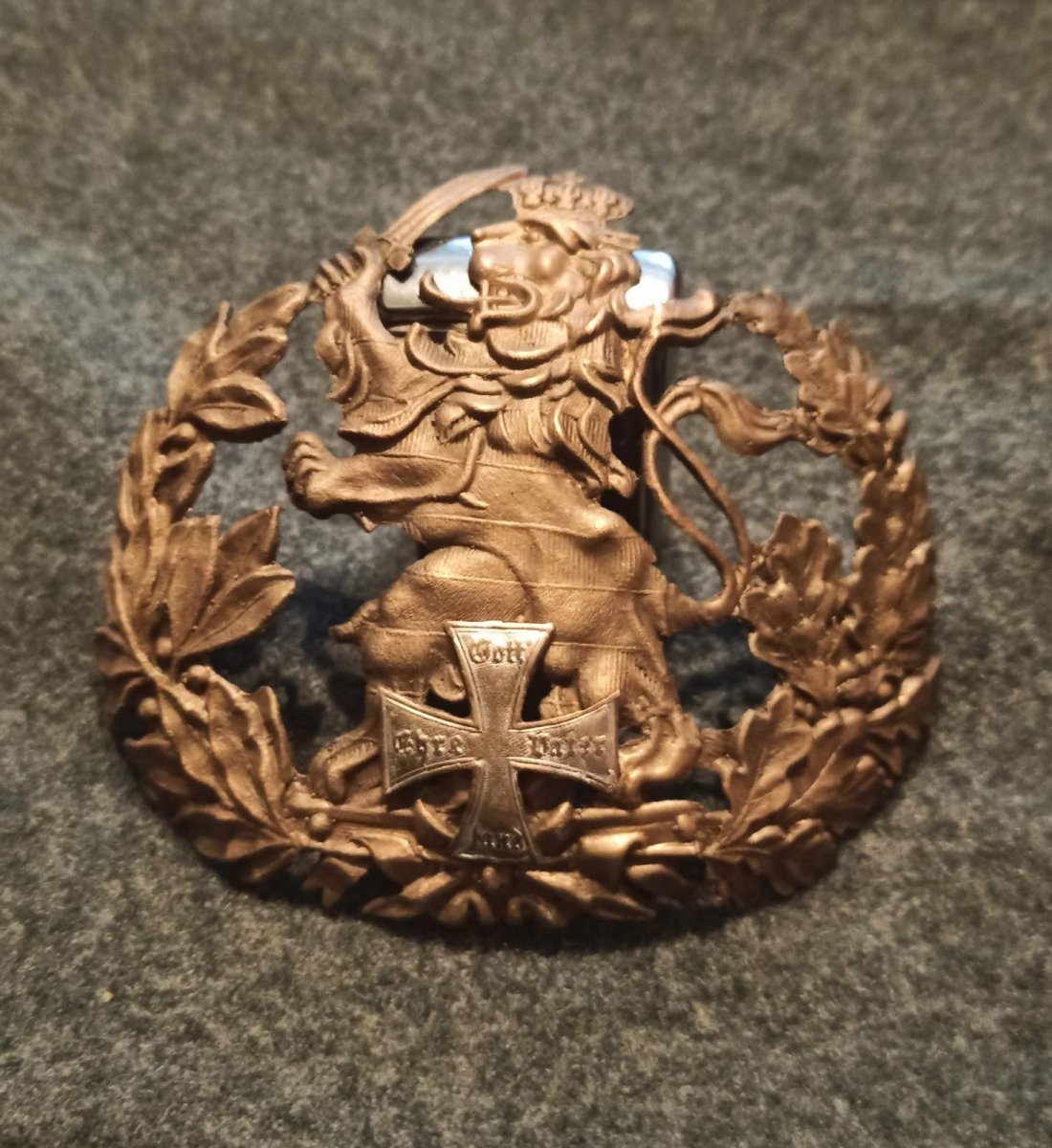

    Всем привет,поставил таки передний козырёк... За одно поставил оригинальную окантовку с кламерами image-0-02-0a-94581c0250ffb117e385382b6f335a0c6b98ffae6924365cc52e95f3d36c650f-V.jpg image-0-02-0a-636a750681f9b78b6b57d8be87c1388cf91526df37f7678833489e4877d3eddd-V.jpg image-0-02-0a-4e5ecf3fc760e75f345daa3cb0e1170db64bc78fe0ff6b932335acd9c3ff4cfa-V.jpg
    Моби_002, влад шорох, 968 та 10 іншим подобається це.

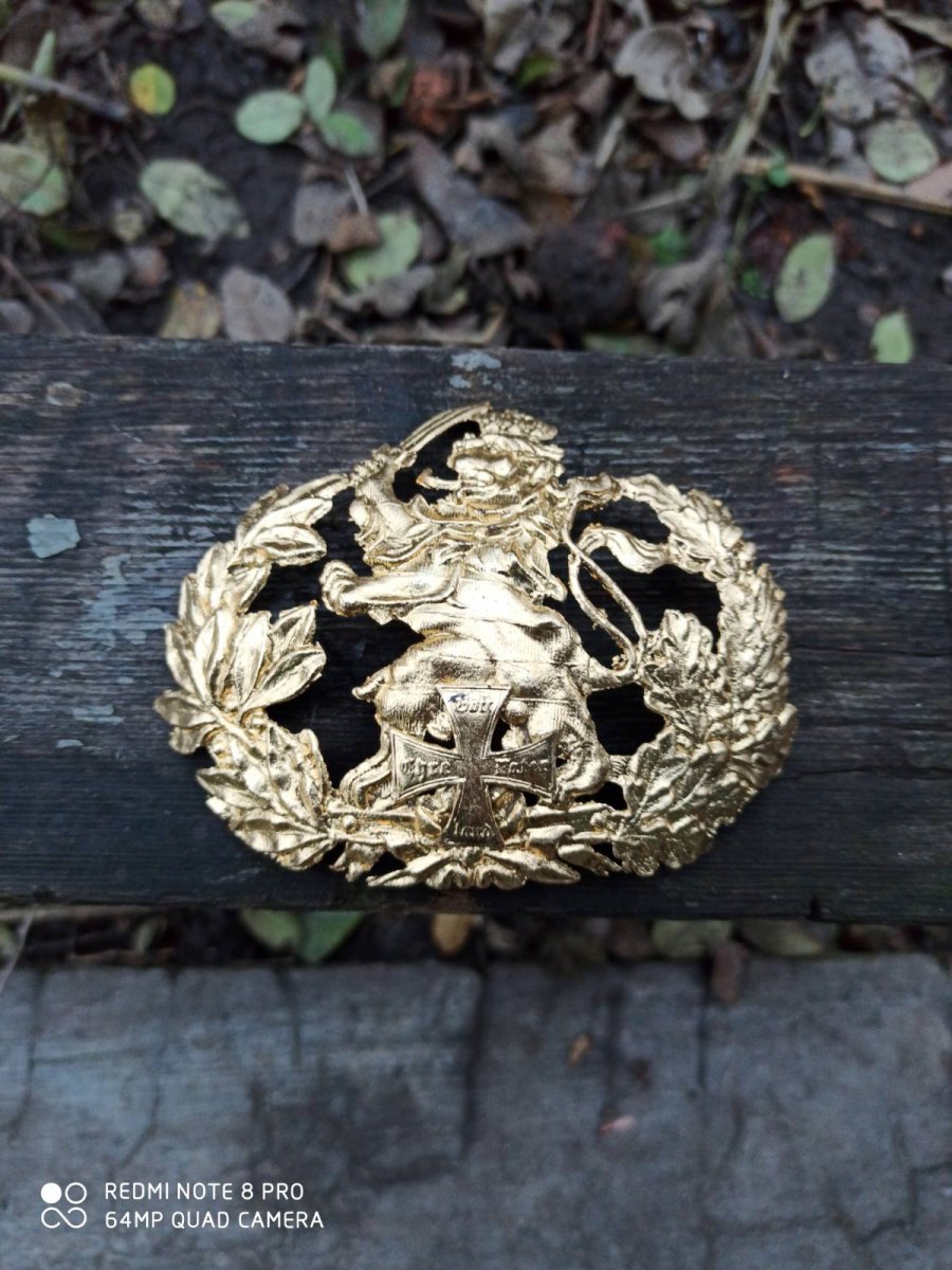

  22. АСИРИС 1984
    13
    15
    3.892
    Белая Церковь

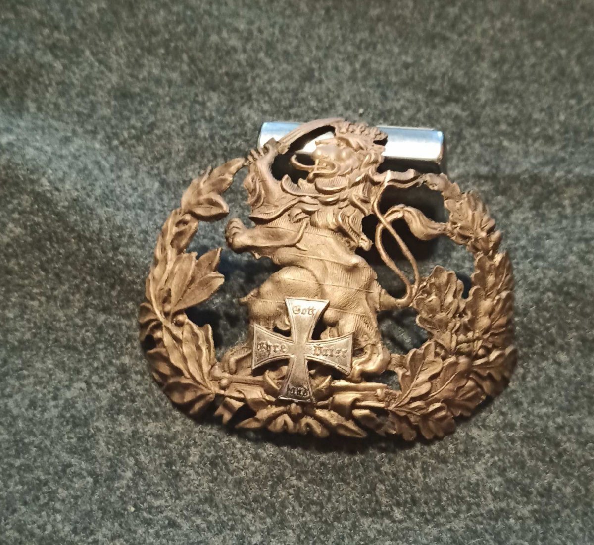

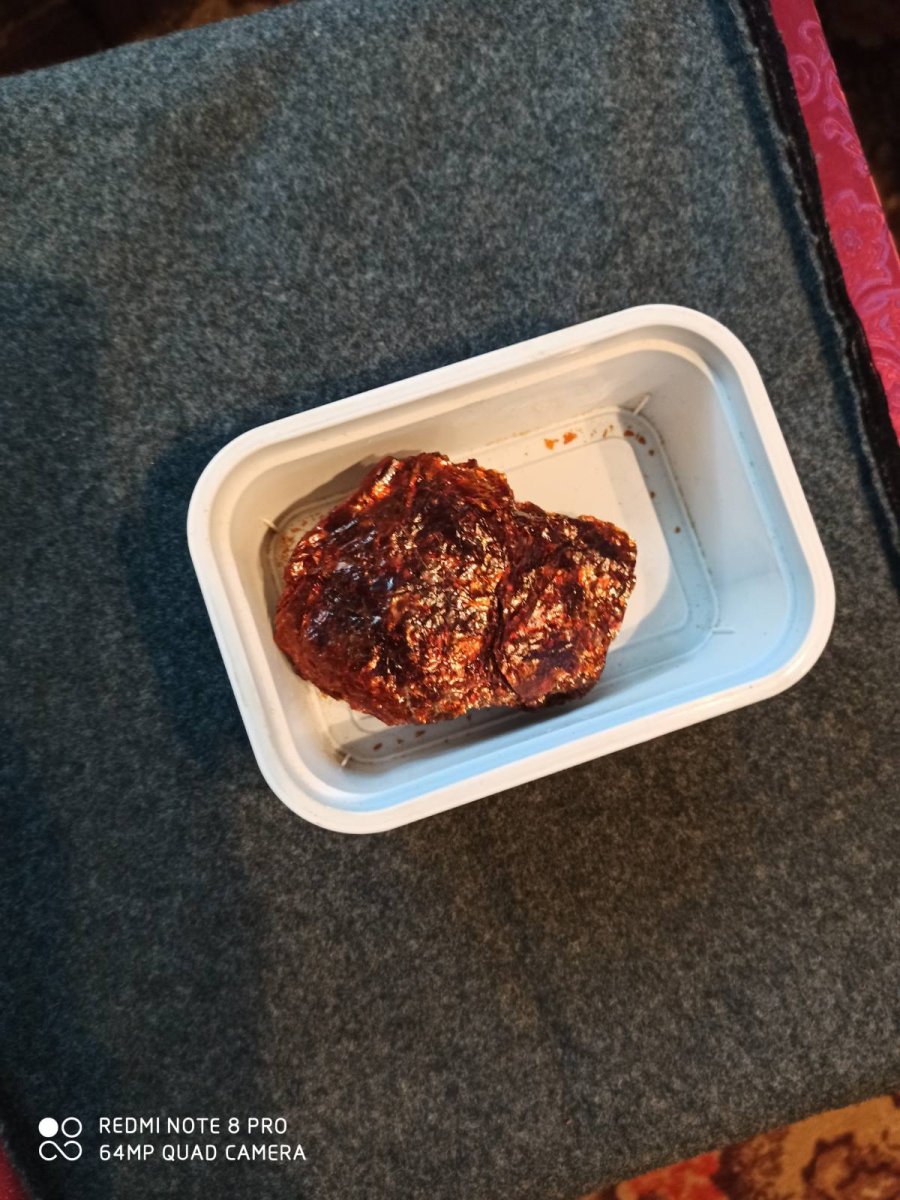

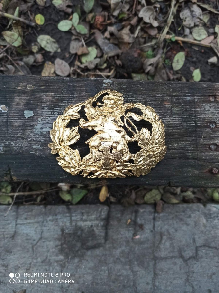

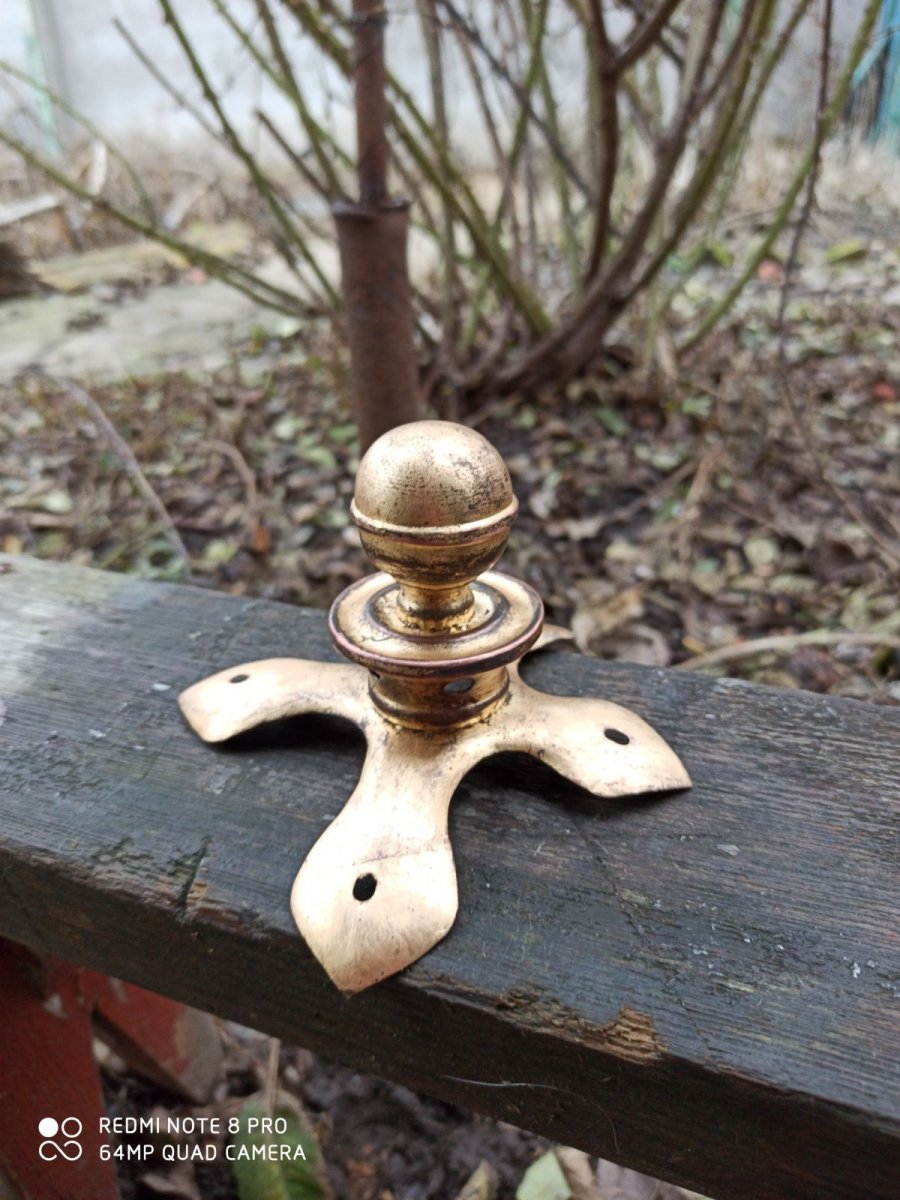

    Всем привет,поработал над новым рецептом позолоты изделия,покрыл и застарил,бо блестит как у Кота яйца а в моем случае этого не надо:D image-0-02-0a-b408cd058e08b8e4198a2dd731c6fa6b14594ee340a3e98e255d7c9a47bf773c-V.jpg image-0-02-0a-7f555a312b3d8da38fd59f4306071bc4cafe8cc42826c2468bed5b54910b9e8a-V.jpg image-0-02-0a-e8240046f843f6d6297f7683dd0fa5d2943413b1a8c5e8d361422ba1ad0931cb-V.jpg
    Turik11, влад шорох, krokussaxon та 7 іншим подобається це.

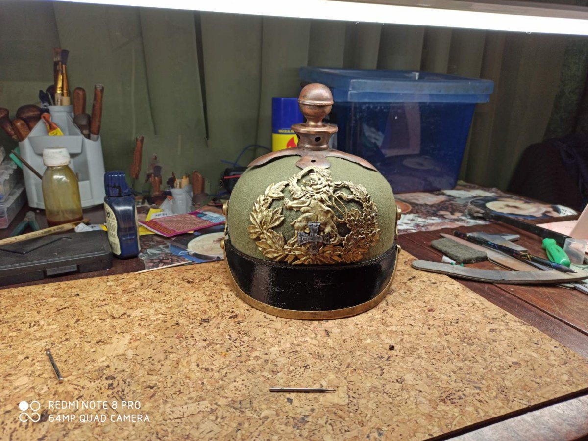

  24. АСИРИС 1984
    13
    15
    3.892
    Белая Церковь

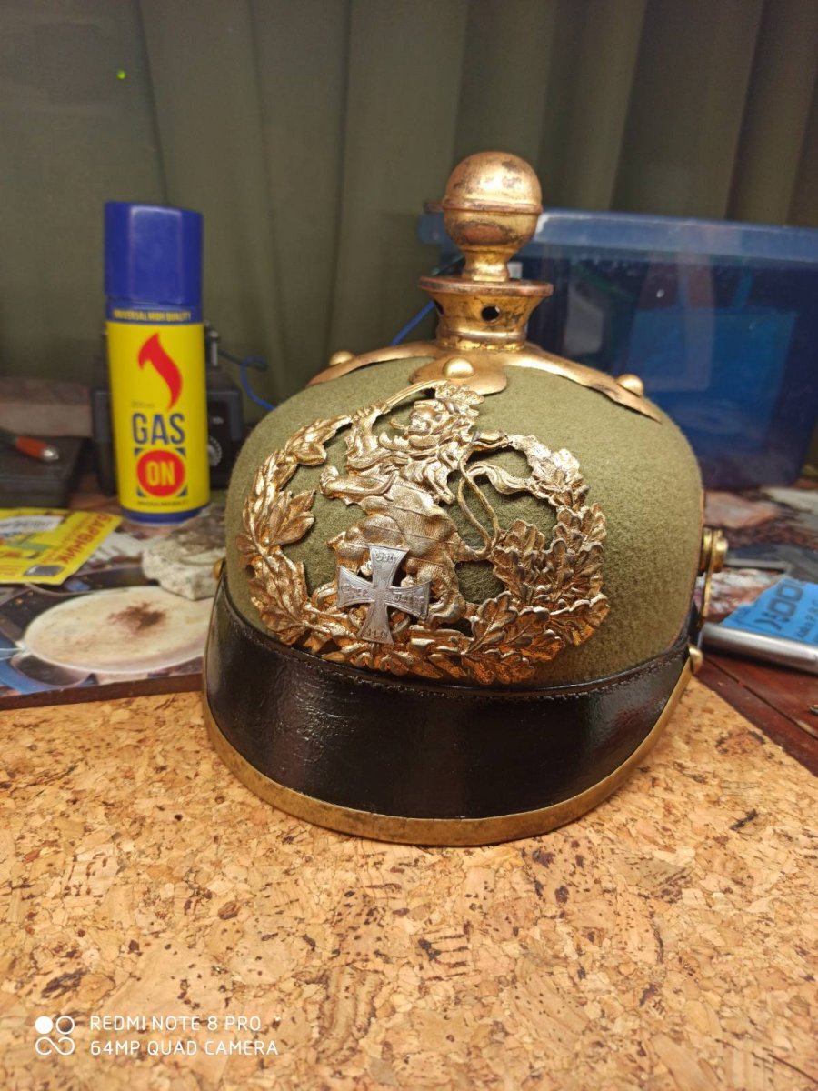

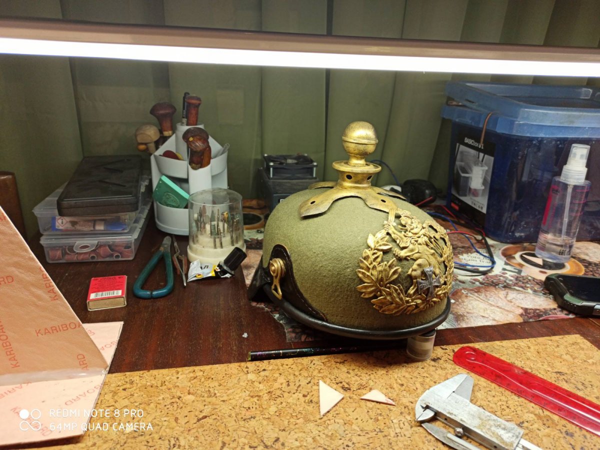

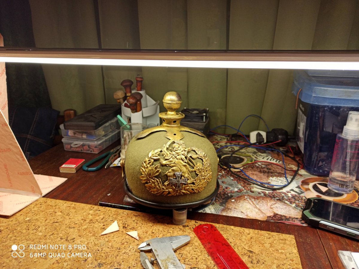

    Все это дело застарил и установил на шлем. image-0-02-05-d875fccf9a7e40b249577250a6f1e885147f5f242fdf83c2638ea33586b7d7e4-V.jpg image-0-02-05-f8d6b612be483021b9c152cec99dd7311650ebe754499fdb4c2c6980b6821153-V.jpg

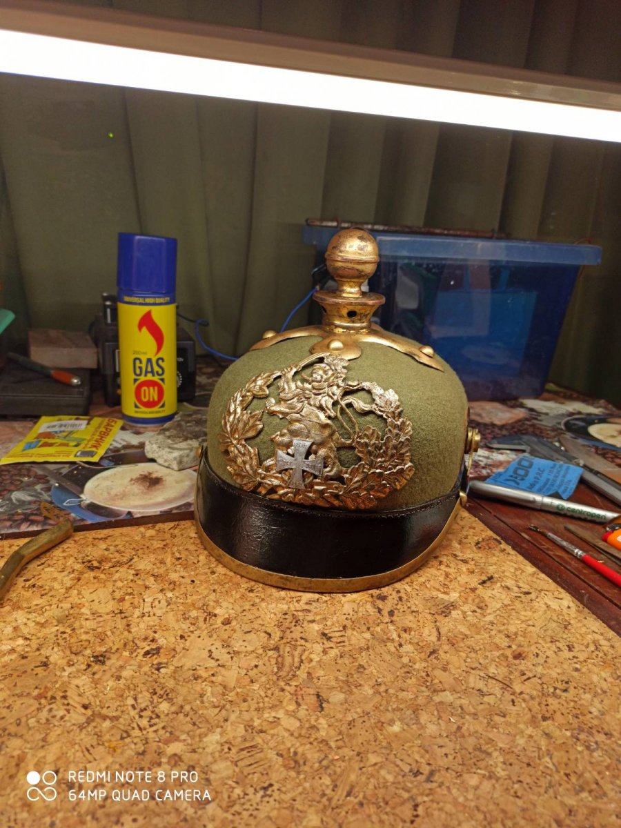

  25. Archi
    Archi Obergefreiter
    114
    Красота!!!:smile_15:
    АСИРИС 1984 подобається це.
  26. krokussaxon
    krokussaxon Oberfeldwebel
    102
    176
    832
    Буковина-Бессарабия
    Приветствую, подскажите метод золочения, спасибо
