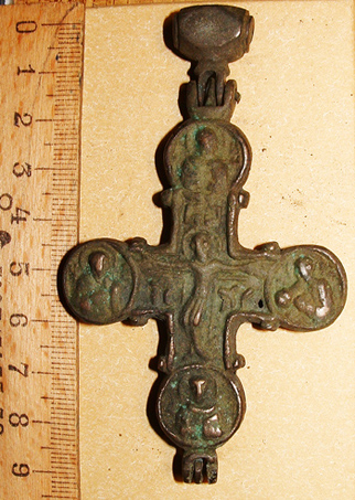

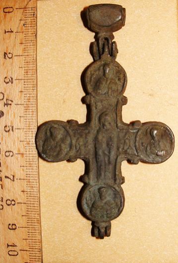

    Найден в лесу под Киевом, на распашке под посадку сосен, глубина залегания 20 см, из сопутки современный пикничный мусор и настрел по 43-му году, материал похоже медь, видно на местах где он потерся в хабарнице, крепление навершия отличается по тону металла от самого креста, может быть поздним, но тоже медное, крест долго носили , в отверстии для ремешка прослеживаются следы потертости от ремешка, прошу в вашей помощи в определении временного отрезка изготовления креста и по цене предположительно.
    За качество фото прошу сильно не ругать, тему продублировал и на Виолите

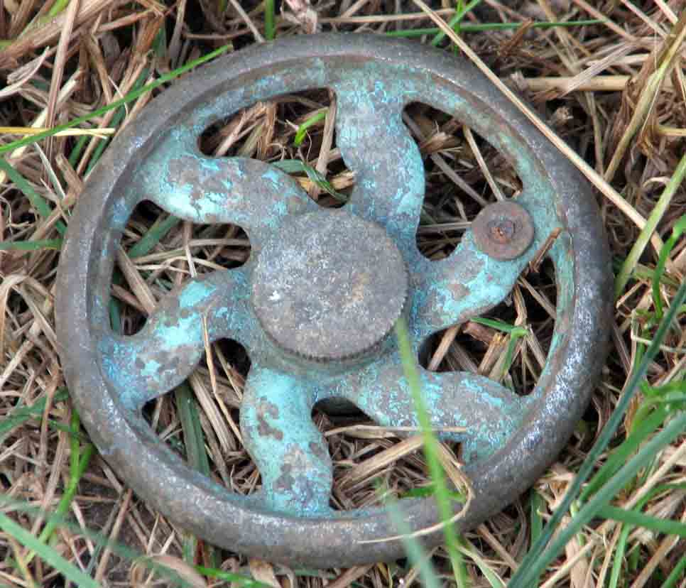

    Массивное,бронзовое,в сине-зелёной патине,похожее на солярный амулет выскочило колесо от Зингера...
    Посмеявшись над "Колесом фортуны" двинулись дальше.Только зря смеялись..

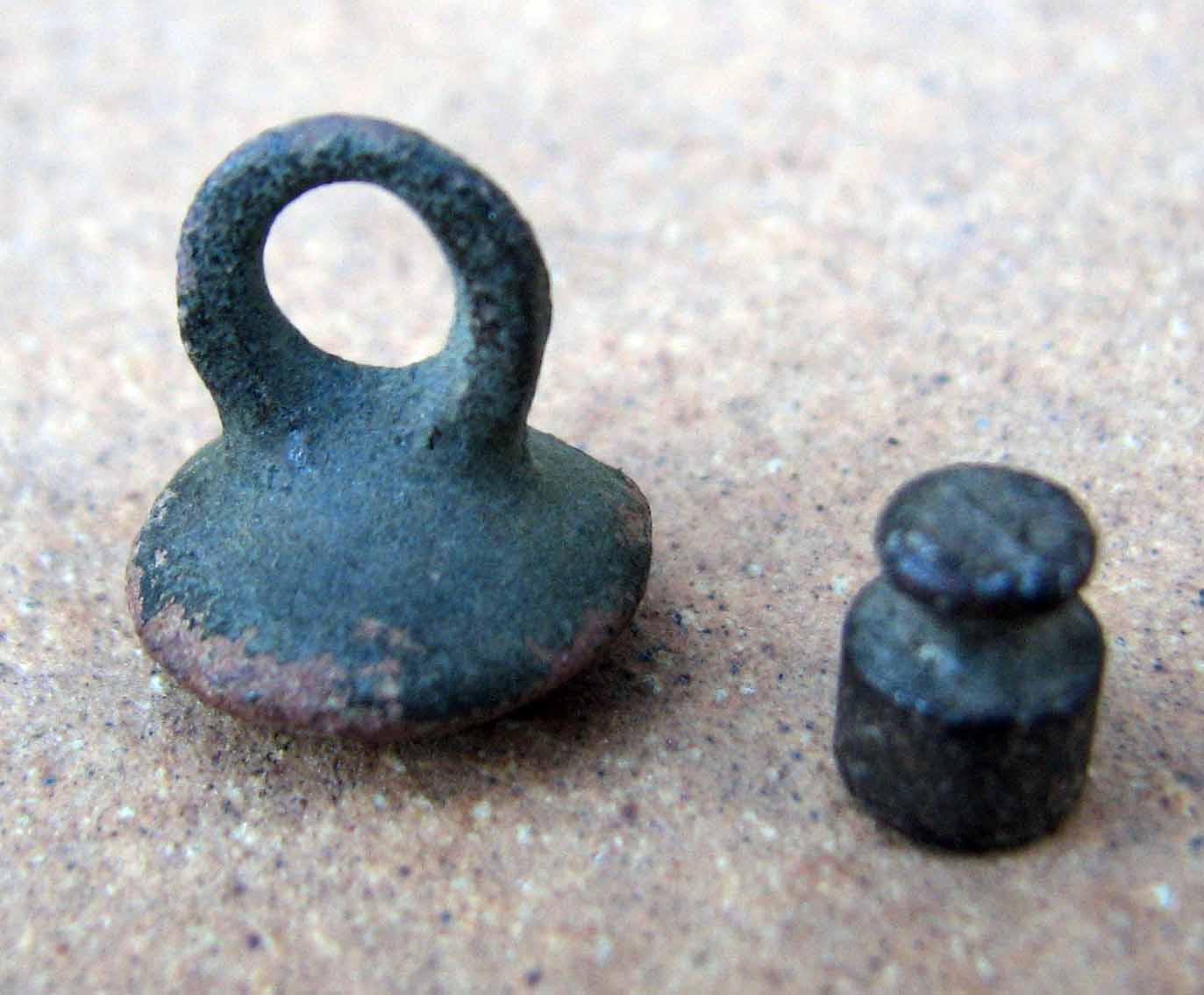

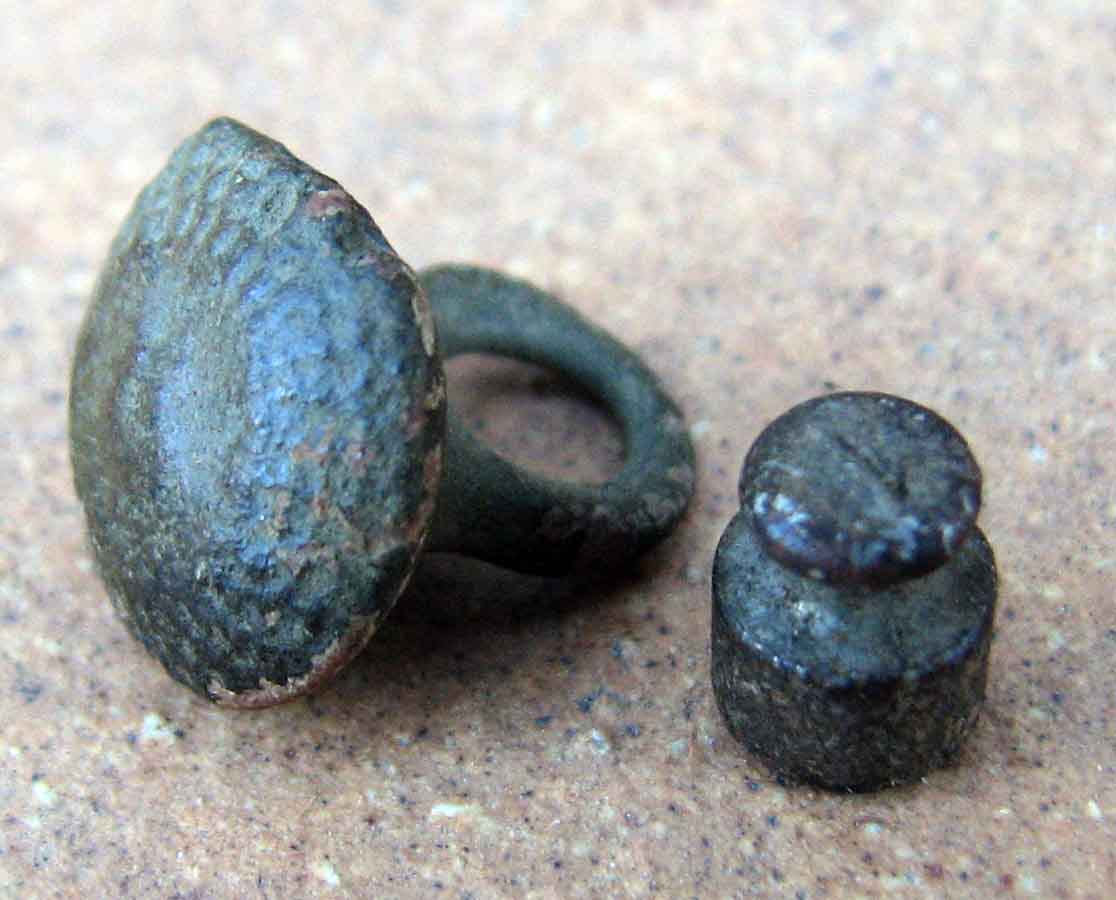

    Пуговица-гирька не удивила,а реальная 1граммовая гирька просто рассмешила:D Что мог делать еврей-меняла в глухом лесу?

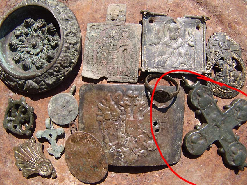

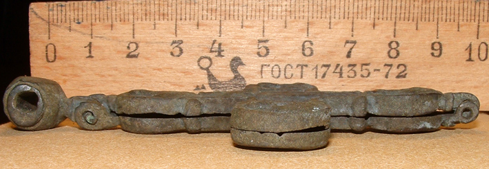

    Именно этот тип частенько находят в Киевской и Волынской областях. Мне тоже такой попадался (1-е фото), правда, только половинка, а вот целый вижу впервые. Здесь же на форуме проскакивала так же половинка (http://reibert.info/forum/showpost.php?p=1960586&postcount=371)
    2-е фото сделал со стенда Киевского исторического музея. Там его относят к Галицко-Волынскому княжеству и датируют 12-13 веком.

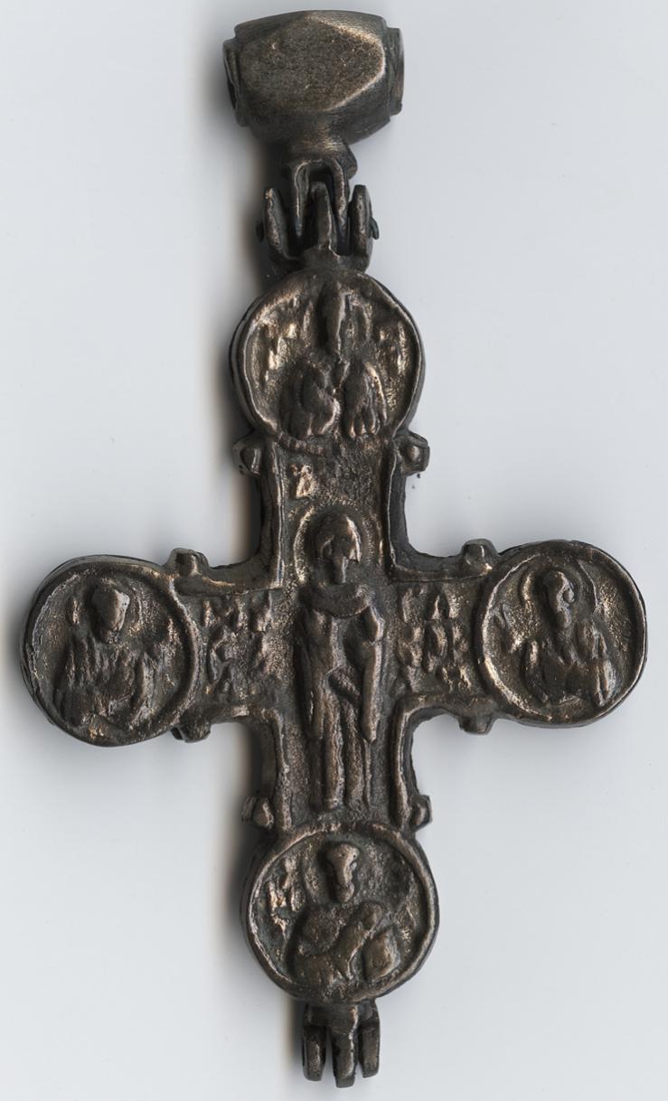

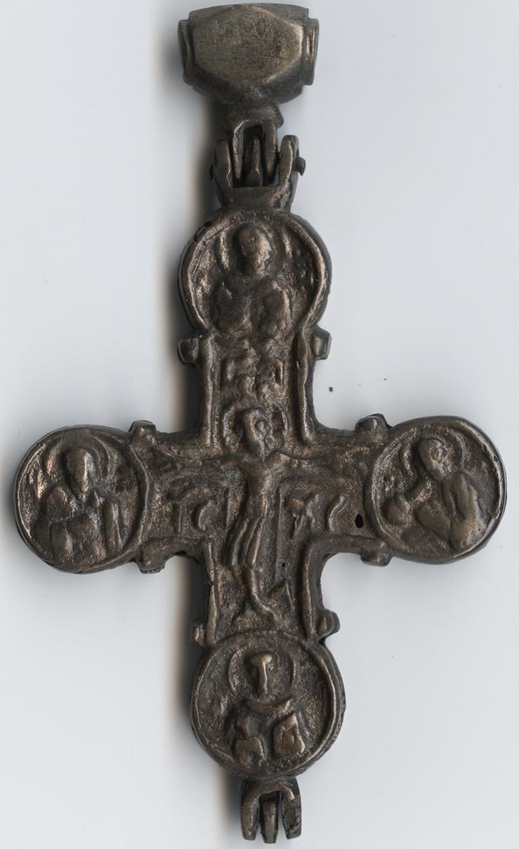

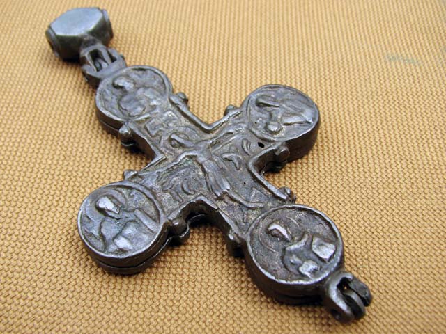

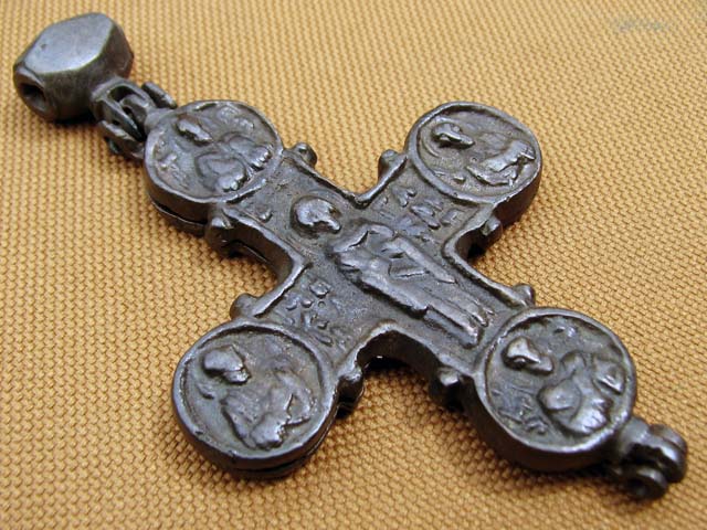

    Этот же энколпион после чистки проведенной камрадом Мося, он оказался в серебре, остатки посеребрения видны на фото.

    Оно,конечно,красиво смотриться,но не надо было родную патину трогать.
    Сильно теряете как в культурно - историческом,так и материальном плане.
    Нужно было просто несколько дней подержать в дистиллированной воде,потом помыть,недельку просушить,и покрыть микрокристаллическим воском.

    Это не остатки посеребрения, это металл показался. Зря вы так. Варварская чистка получилась. Столько мечтать, и дать так угробить предмет. Он у вас был в отличном состоянии. После того как он высох будучи извлеченным из земли даже в дистилляте его уже можно было не держать - бесполезно. Да и вымачивание в дистилляте более суток ничего практически не дает. При отсутствии активных очагов бронзовой болезни можно было вообще с ним ничего не делать, главное прежде чем брать такой предмет в руки мыть руки после котлет...

    Заподозренный в "варварской" чистке,должен объяснится.
    Снятия патины не проводилось!
    Была произведена помывка в лёгком растворе щёлочи.Щёлочь не трогает патину,а удаляет все органические отложения и грязь.
    Жаль что не сфотографировали процесс очиски.Уже на первых минутах помывки стало ясно,что крест был в посеребрении.Грязь была смыта художественной кистью средней жёскости.В мокром состоянии серебрение было отлично видно в углублениях.
    После сушки, была проведена сухая чистка очень мелкой но жёской щёткой.
    Осмотр с хорошей оптикой показал наличие закиси меди.Медянка присутствует на внешней и внутренней стороне предмета в виде микрокристалов.
    Посему и прописано купание в дистиляте,возможно с кипячением.
    Вопрос о воске пока не актуален.Рановато ещё.
    Теперь самое главное.
    Энколпиону повезло.Покрытый серебром,он тихо лежал в песчаном грунте,что и обеспечило отличный сохран!Фото не передаёт всей прелести предмета!
    Пы.Сы.Тех кто снимает патину готов душить голыми руками!!!

    1.Ваше мнение сформировалось на основании фото из поста №8.
    На самом деле это изображение получено с помощью сканера.
    Со всеми вытекающими обстоятельствами-блики,искажения цвета и т.д.
    2.Щелочь патину не уничтожает!Нормальную,плотную.Если предмет находился в неблагоприятных условиях,то патина растрескивается и рассыпается ,но держится на предмете только благодаря поверхностному загрязнению.Естественно,при помывке такого предмета,щёлочь снимает всю органику ранее скреплявшую слой рыхлой патины.После чего и возникает ощущение,что щёлочь повредила патину.
    3.Серебрение есть.Вопрос в том как его проявить не навредив предмету.
