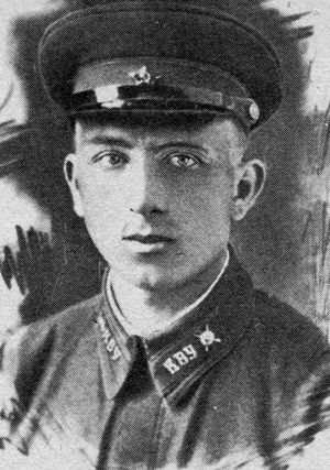

    Командир взвода 85-го стрелкового полка Н.С.Дралин Курсант ? пехотного учлища И знаменитая!

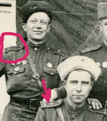

    Это - из документальных фото... Прилагаю - у командиров - эмблемы есть, у бойцов - увы...
    Я этого сказать не хочу. Не нужно приписывать мне того, что я не говорил.
    Повседневных погон стрелков на войну с мишенями - я не видел. Выше писал о полевых

    А вот ещё рядовые с погонами и офицеры (кстати, и у офицеров "подковы" не у всех)

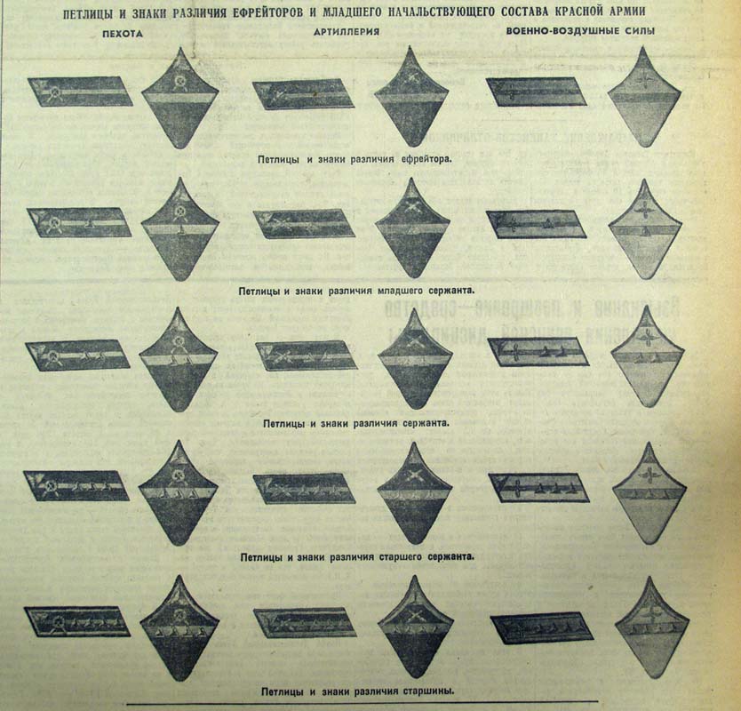

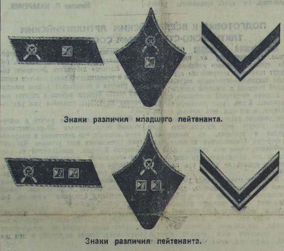

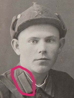

    Эмблемы введены в 1935 году, до того их вообще ни у когог не было. Последняя Ваша фотография явно не относится к этому времени, те что без эмблем - могут быть сделаны еще до введения эмблем.
    На полевых понятно что ничего не блыо, на повседневной форме что носили серлки?

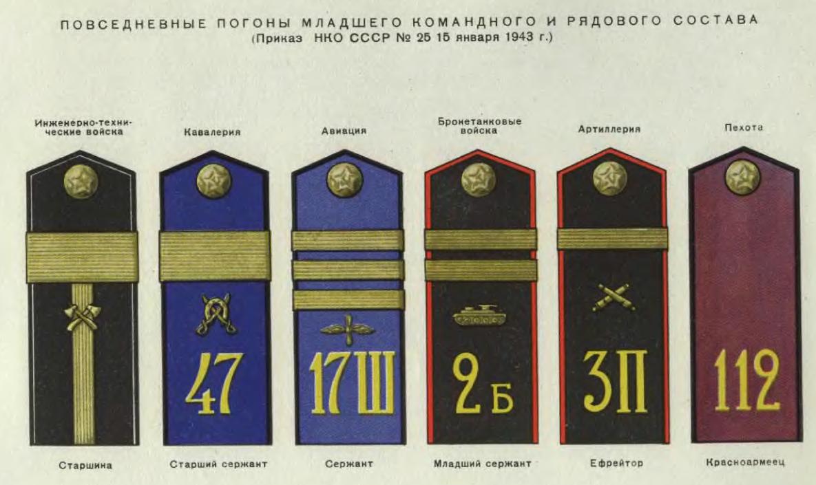

    Стрелковые эмблемы введены летом 1940 года для пехоты Красной Армии и для пехоты войск НКВД. Не только для конвойных, не только для пограничных, а для всех войск. В 1943 году отменены в Красной Армии и оставлены только для пехоты войск НКВД.

    3 - не моё, помнится, 1932

    Подшивать воротник стали в 1935 году примерно. То елсь фото не ранее. При этом гимнастерка старого образца - с открытой планкой (обр. 1928 года). То есть фото примерно 1935 года и есть. Точнее надо на WWII спрашивать.
    Там не только буденовки, там еще много деталей: не подшиты, гимнастреки старого образца (даже не 1928 года!), причем эти гимнастерки не могли "залежаться" где-то на складах - их просто не хватало на армию еще в те годы. То что товарища призвали в Финскую - не показатель, могли из запаса призвать, уже отслужившего в 20-е.
    На перрвой фото фуражка характерная, я в них не особо разбираюсь, лучше у знатоков спросить, но мне кажется,Ю что товарищь не подшит, то есть фото можно предположить сделано до 1935 года. Но тут я утверждать не буду, так как может быть под шинелью одета не гимнастерка, а какой-то другой предмет, который не требовалось подшивать.
    В любом случае - все фото можно достаточно точно привязать ко времени.
  19. Комиссар
    Комиссар Stabsfeldwebel
    2.834
    Ростов
    Вот второе фото - именно с ww2 и взято. Сейчас нашёл его оборот - там точно - 32 год.
