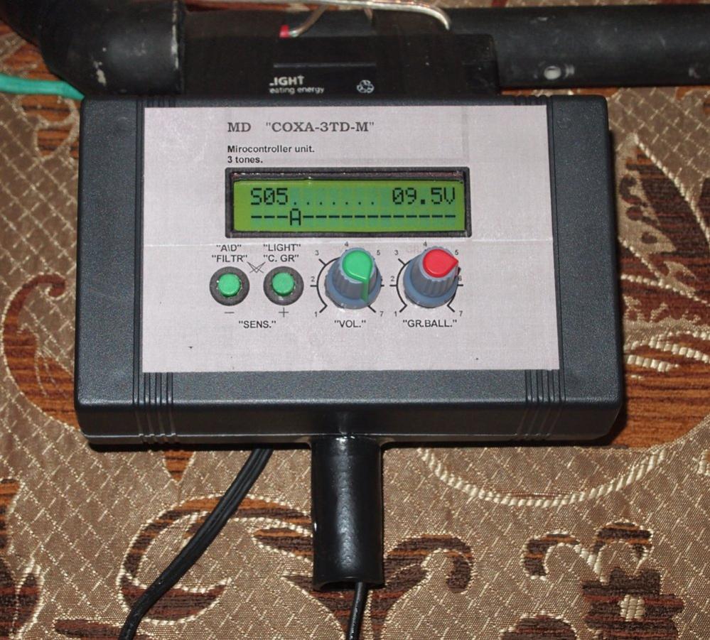

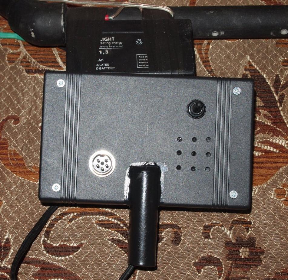

    Продам электронный блок Соха-3TD-М, все работает. Нужно только сделать или купить катушку и можно работать. Цена 450 грн.

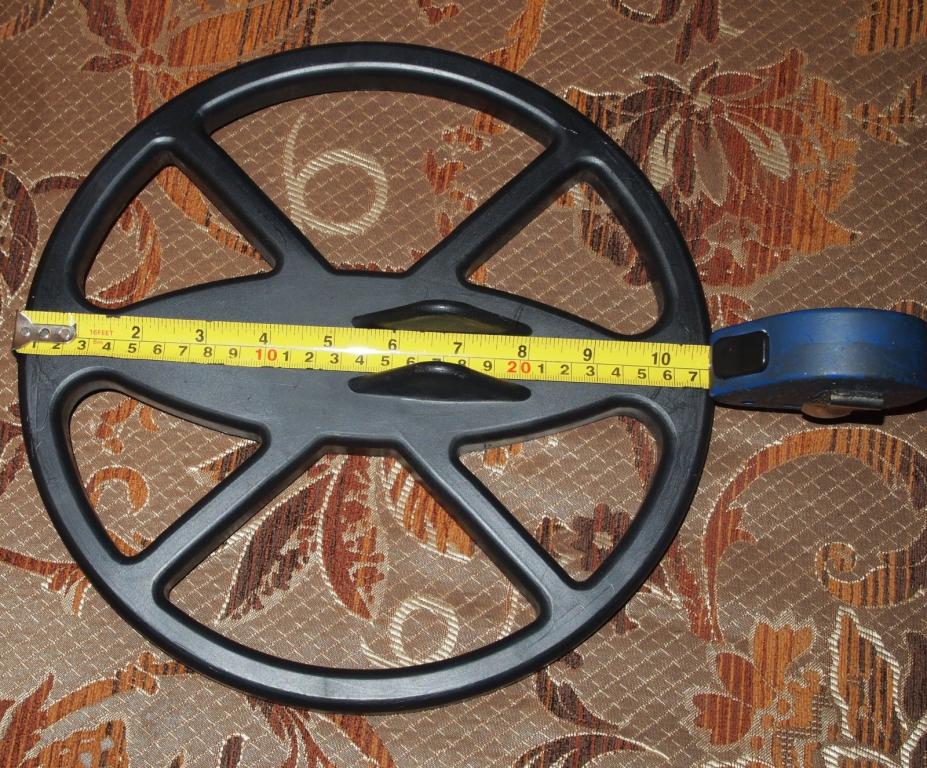

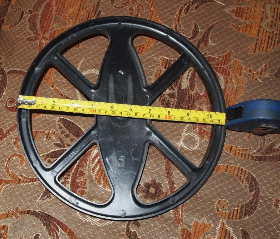

    В наличии один корпус DD из литого под давлением пластика ABS. Диаметр 27.5см. Цена 110грн.
