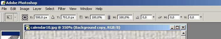

    Камерады, подскажите - есть ли какой-нибудь простенький графический редактор для наложения/совмещения карт в jpg формате с возможностью раздельного масштабирования каждого снимка? Если только Фотошоп - как там масштабируется изображение в слое? А то я что-то не доганяю (я в Фотошопе не силён :( ) Конечно, хотелось бы что-то попроще этого "монстра".

    выделяеш слой - Ctrl+T - хватаеш за один из углов и зажимаеш Шифт(для пропорционального масштабирования) и масштабируеш.
    или
    после Ctrl+T сверху появляются поля. изменяешь W(width), H(height), ставить величину в процентах

    Данке, камерад! Буду пробовать! :) И ещё вопрос - как повернуть всё изображение на произвольный угол - от долей градуса до нескольких градусов?

    там же в трансформе

    Есть Paint.net - очень простая прога. Заходим в "Изображение" - тут можно менять размер, "Слои" - "Вращение/Масштаб" - соотвественно масштабируем и крутим, как угодно, наложить другое изображение - "Слои" - "Импортировать из файла..."
    "Свойства слоя" - тут можно выбрать прозрачность и эффекты при наложении. "Изображение" - "Размер холста" - "Привязка" - можно выбрать первоначальное положение изображения.
    Вобщем, удобная прога для наложения карт.
