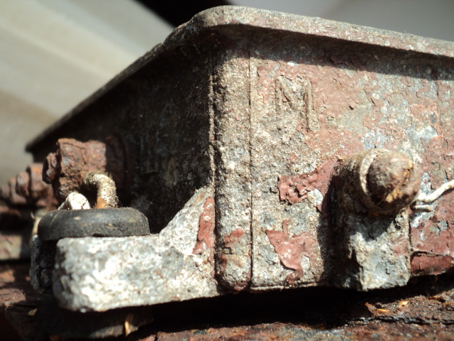

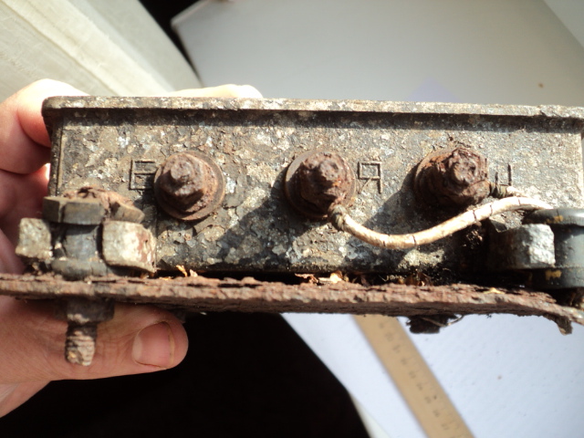

    Вот такая коробка попалась сегодня в лесу. Русские буквы Е, Я, Ш и М. М - я думаю масса, а что другие означают? От чего она?

    Автомобильный реле-регулятор. Буквы означают схему подключения- Якорь, Шунт, Масса

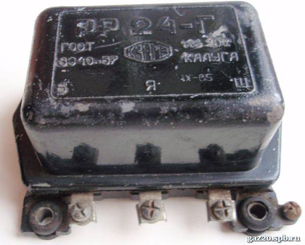

    Реле регуляторы для старых советских автомобилей
    shef_ нравится это.
  6. Igor 21
    4.368
    Zapor сity
    Такие еще на Москвичи и Запорожцы ранние устанавливались, на грузовики тоже.

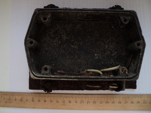

    Похоже на очень старые, поскольку у просто старых коробка из пластмассы. А эта из цинка.

    Крышка не попадалась?
  9. shef_
    shef_ Stabsfeldwebel
    4.094
    Payse
    Не нашел. Но особо и не искал. Прошел быстро.
  10. SOTNIC

    От транзисторного РР, 70-80 годы, в такую низкую коробку не впихнешь электромеханическое. Встречал такие на УАЗах.
  13. shef_
    4.094
    Payse
    Это технологии отнюдь не 70-х, гораздо раньше. Судя по креплению у коробки еще была высокая крышка, так что впихнуть туда можно было много.
  14. BMWXXX
    BMWXXX Stabsgefreiter
    326
    Украина, Харьков
    Прошу прощения, поторопился - спутал с РР-132, там 6 винтов на крышке и паз для уплотнителя. А тут - крайние винты для крышки, а 4 - для платы с элементами расположеные ниже. Клемма не "Е", а "Б" - батарея. Клеммы герметичные - вероятно герметичное, армейское исполнение механического РР, аналогичного РР-24. РР для генераторов постоянного тока (Б, Я, Ш и М).
