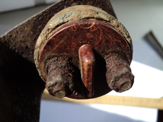

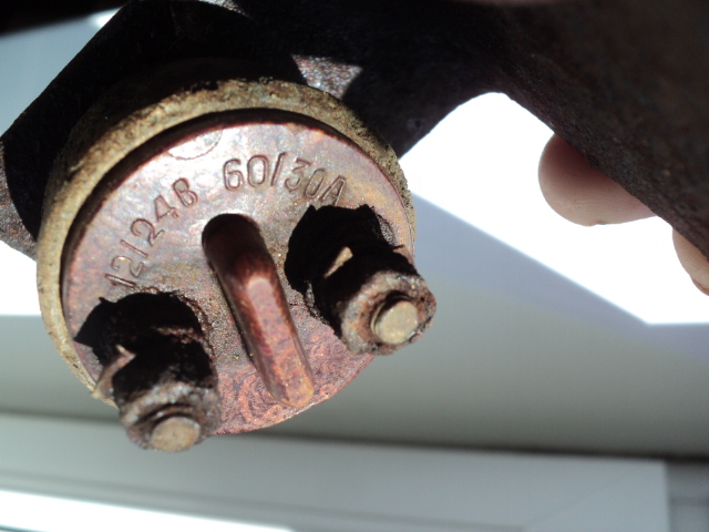

    Судя по напряжению 12/24 В, это что-то автомобильное.

    Концевой выключатель, например стоп-сигнала

    А зачем такой ток большой? 30/60 ампер.

    Тракторный включатель стартера СССР.

    Для включения стартера.

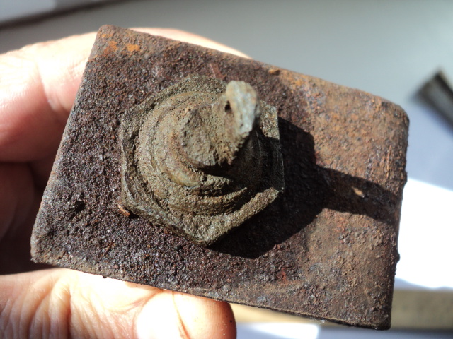

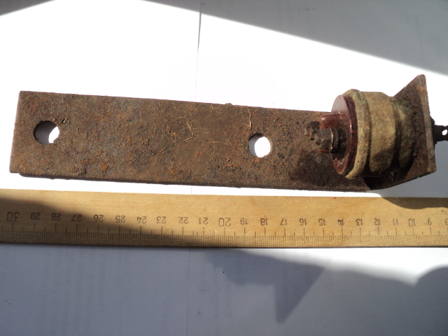

    Это уже в №5 установили. Вопрос: это после война или на войну? Материал корпуса необычный - цинк с бакелитом.

    Я ответил на ваш вопрос- зачем ток такой большой? А использовался 80-90 годы. У камрада гринго-80 валяется и у меня тоже в гараже...

    Это типа замок зажигания,(флажок) послевойна 100%,ставился на трактора,катки,спецтехнику. стартер включался отдельно.. Если его открутить от железяки на нем будут надписи типа ГОСТ... на торцевой части.

    [​IMG]Так будет понятней.справа так называемый флажок а слева непосредственно кнопка которой включался стартер.
