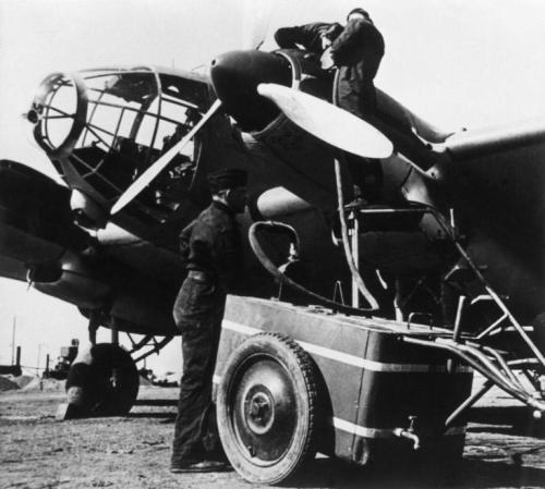

    Топливозаправочный девайс в действии - Битва за Францию, 17 мая 1940

    Kamerad unixaix. Я не могу точно сказать, но фотография # 14 вряд ли имеет отношение к бензиновой теме. Наверно фото можно отнести к теме «Масло». Я думаю, на фото техники закачивают или откачивают масло.
    По топливу были предписания RLM. В тех.документах по ремонту моторов встречаются указания на эти предписания. По самому топливу информация в тех.документах отрывочная. Например в тех.документах за сентябрь 1941 для DB 605 A-C Baureihe 0-1, можно найти следующие – топливо В 4 (окт.число 87), содержание ТЭС (Tetra-Athyl-Blei) не ниже 0,12 Vol.%, не применять топливо с окт.число 92.

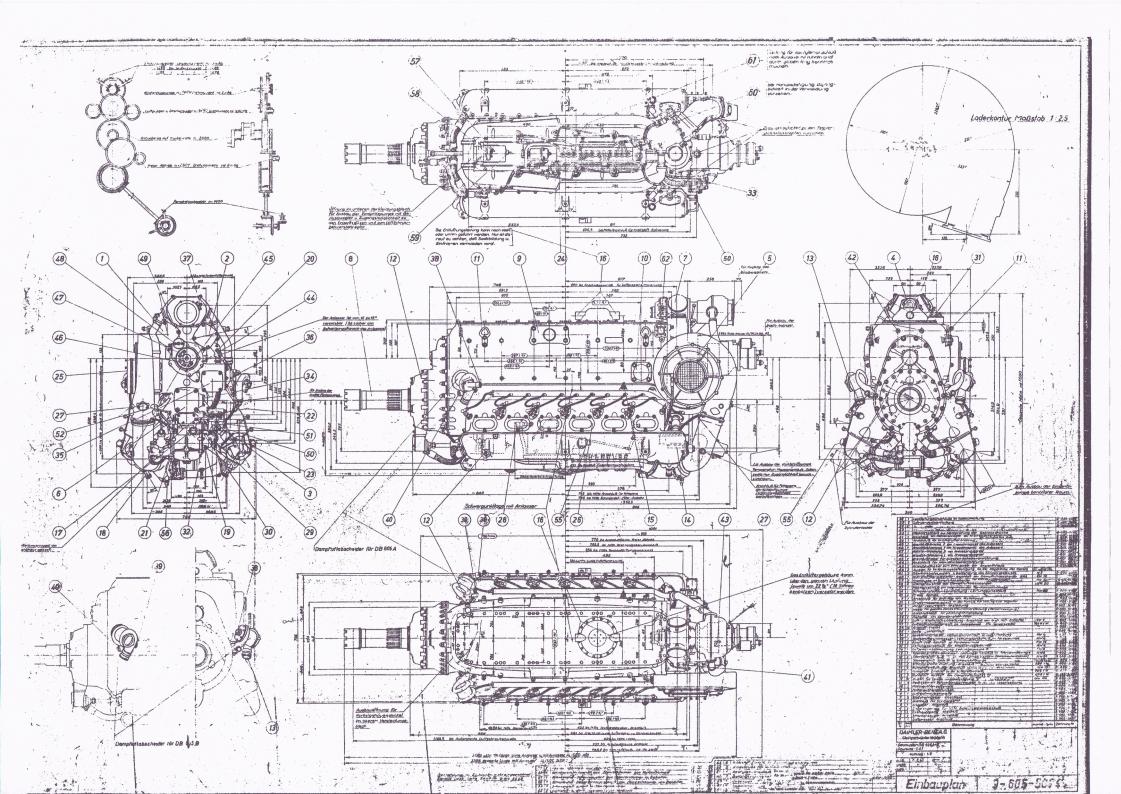

    Тема - масло. Что-бы понять эту тему - чертеж DB 605. Этот мотор всегда изменяли, переделывали. Например нагнетатель. Известны несколько исполнений крышек и крыльчаток нагнетателя. На втором вложении - изменения в крыльчатке нагнетателя от 1943. Это вложение не относится к моторам, которые были на Bf 109 AS. Масляная система и качество масла для DB 605 в следующем #.

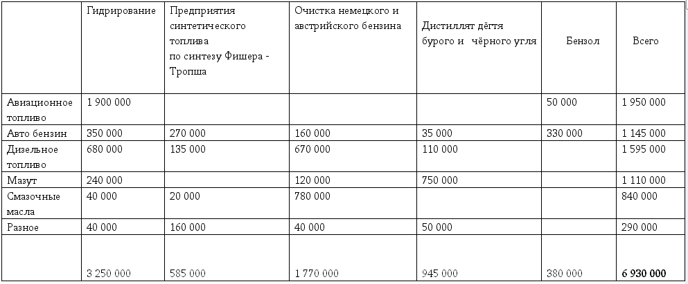

    В отчёте английского министерства топлива и энергетики по производству синтетического топлива в Германии, я нашёл интересную таблицу.
    Таблица, как указыввается, взята из немецких документов и показывает наращивание производства ГСМ в начале 1944 году, когда выпуск синтетиков достиг своего максимума:
    ГСМ в тоннах, 1944 год:
    Также в отчёте сказано, что в 1944 году естественные германские источники были разработаны до предела и выдавали около 2 миллионов тонн в год.
    Максимальная итоговая цифра произведённого ГСМ в Германии равнялась 14 000 000 тонн в год по следующим источникам:
    Германская и австрийская сырая нефть - 2 000 000 тонн в год
    Сырая нефть из Румынии и стран-сателлитов - 7 000 000 тонн в год
    Различный угольный синтез - 5 000 000 тонн в год
    Цифры, естественно, округлены.
    PS
    В отчёте также указывается, что производство синтетиков было в целом неэкономичным, и требовало существенных затрат, по травнению с натуральным производством.
    Так, предприятие Leuna, работающее на дешёвом буром угле, продавало Рейху автомобильный бензин по цене 190 рейхсмарок за тонну, что указывается, как вдвое дороже цены импортируемого автобензина.
    А цена за тонну от переработки дорогого чёрного угля была ещё выше.
