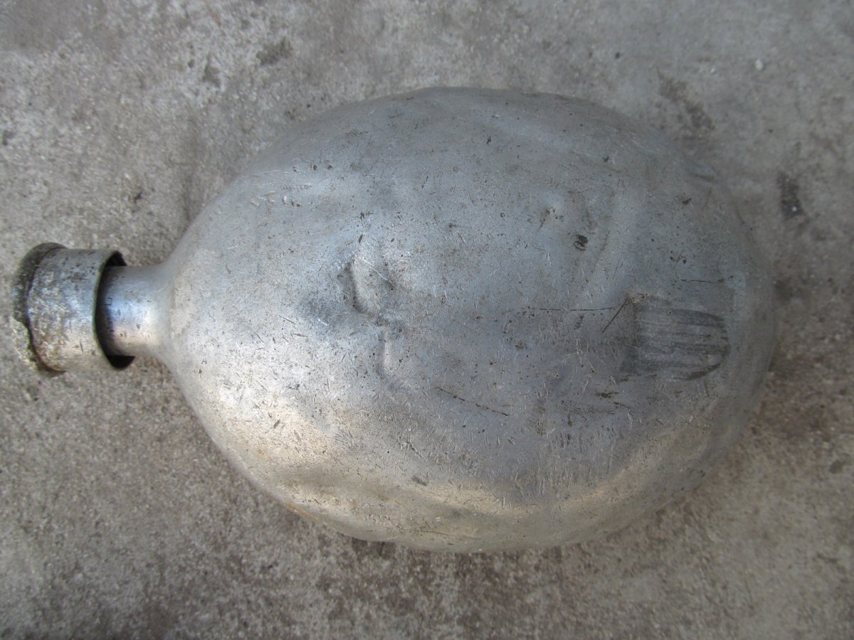

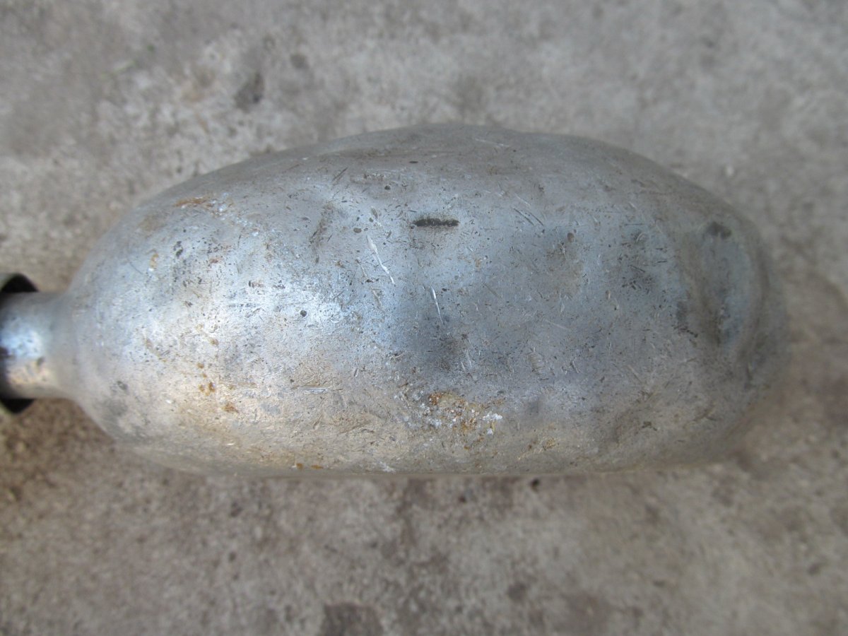

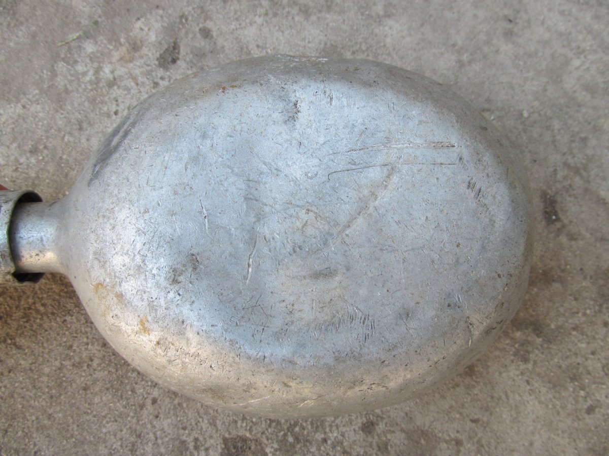

    И так, пришлось уехать на 2 дня, а фляга благополучно передержалась, холодильнике ее раздуло,
    вылезли трещены, но результат порадовал,
    дальше буду рихтовать ее по завариваю трещены приплюсну одну сторону,
    Ваша помощь тоже нужна,
    -разные тонкости и секреты рихтовки узнать
    - фотки фляги интересно дно особенно (там должна быть впадинка ?) клеймо wal 42
    - еще раз может у кого есть фотки фляги дабы оценить правильную форму.
    [​IMG] [​IMG] [​IMG]
    Вот собсна такая сейчас, жду ваших советов.
    tankis та votaga подобається це.

    Вмятины на дне быть не должно.Фото фляг в интернете полно.Загоняйте "фляга Вермахт М31"-и смотрите:beer:[​IMG]

    Вмятина на дне не предусмотрена разработчиком, но часто дорабатывалась уже в окопах, для вертикального стояния на столе во время оргий.

    Залийте, ще раз водою, і в холодильник. І так доки не вирівняється.
    Кіла2013 та Поліщук подобається це.

    Когда водой заливаете-крышкой завинчивайте,тогда лучше выпрямит.Только не передержите,а то может порвать алюминий.
    анатолий. та Кіла2013 подобається це.

    он уже порваный, сегодня фляжка на сварку отправиться, вот, в инете я фото пересмотрел, и на некоторых вмятину видел, по тому и спросил:)
    А комраду Фространеру спасибо, внес ясность, откуда та вмятина)

    Я как-то уже писал о своей фляге. Нашел на пункте ч\м, расплющенную в лепешку - по ней 2 раза ударили молотом. Видно еще на боку 2 квадратных отпечатка. Вот я ее зимой, на улице - 22, водой наливал-сливал раз 5. Раздуло как шарик. Пришлось одну сторону "пришлепывать" об доску. Мелкие вмятины можно выдавить через горлышко, вставляя внутрь метал. штырь с шариком на конце. Сам штырь зажать в тисках.

    37
    67
    Думаю,что если плющить одну сторону,то перед этим неплохо бы ее плотно набить песком,а тогда только начинать рихтовать об доску:beer:

    Спробуйте її добре нагріти та повільно охолодити, потім холодильник.

    Я думаю на дне вмятину можно и не выравнивать,у меня гансофляг этих штук 5 и только одна без смятого дна.Только если Вы ее льдом равнять будете,то все равно дно должно,по идее,выдуть:)

    Дно не выдуло..и мелкие вмятины тоже остались

    Мелкие вмятины - 1-2 см-не выдует. Их придется выдавливать. Или оставлять - под чехлом не видно.

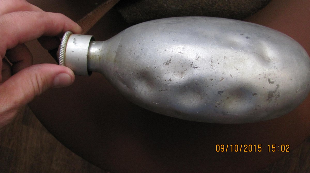

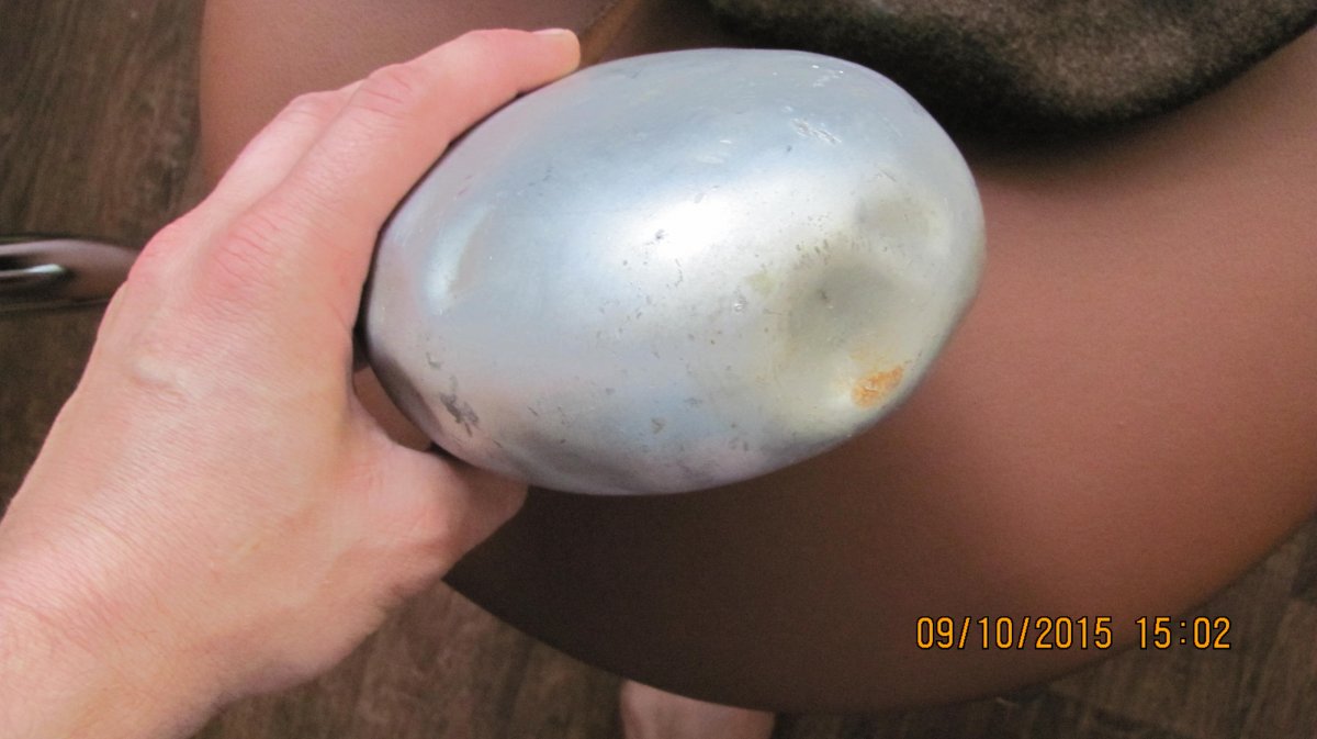

    Приключилась параша....Но дно вырихтовалось... и сама подрихтовалась,
    сижу думаю как его дальше спасать положение, метал на обратке взялся гармошкой...дырка.. и дальше не представляю как подрихтовывать.

    у вас хорошая фляжка :smile_12::smile_12:
