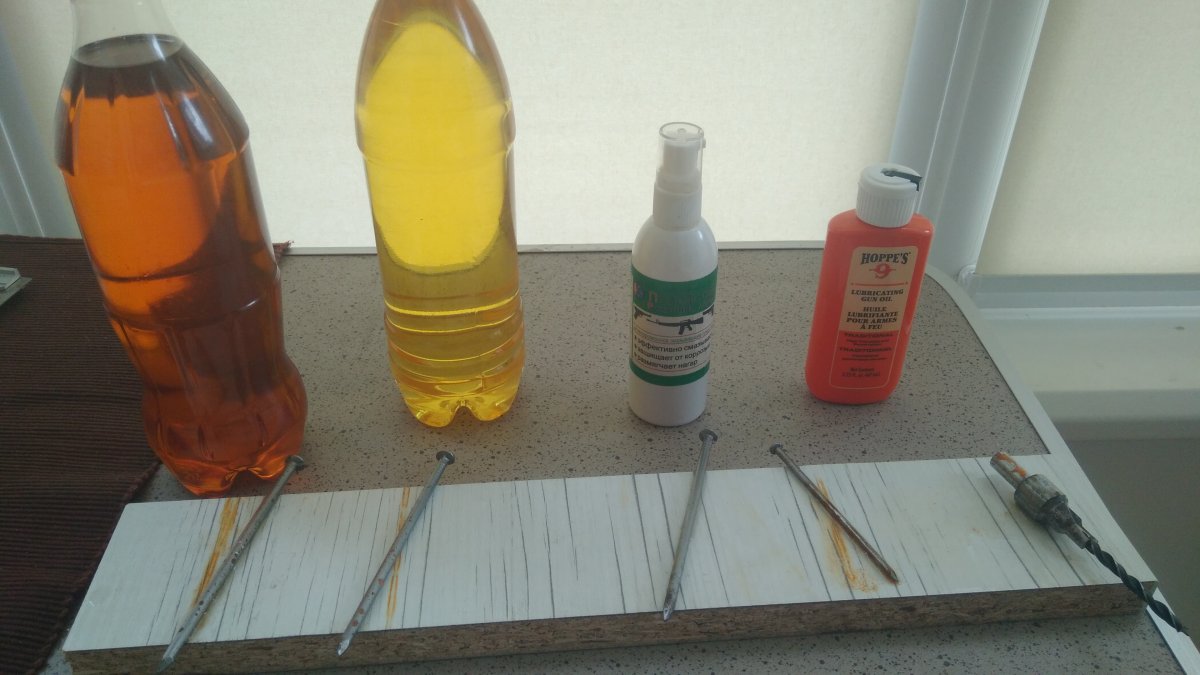

    Всем привет ребята!
    Дабы скоротать вечер перед рабочей неделей, решил провести эксперемент с имеющимися в хозяйстве маслами.
    Слева направо
    Масло с этого форума - Масло РЖ производства Эксперт-ойл
    Масло с этого форума - Масло РЖ украинского производства
    Масло Полиформ - куплено в Киеве в небольшом магазинчике
    Масло Hoppes 9 - брал на Амазоне
    Так как дома ничего не нашел с черного металла кроме гвоздей и сверла под конфирмат то использовал их :)
    Гвозди и сверло предварительно зашкурил, затем смазал маслом и вытер нетканной салфеткой, напшикал на них хорошенько водой и оставил на ночь.
    Сверло ничем не обрабатывал.
    Естественно не претендую на какою то истину, просто было масло и время. :) :) :)
    Кстати масло Хопс не только оставило ржавчину на подкладке из ДСП а и весь гвоздь поржавел ))))

    Самое интересное, что я Полиформ считал за какой то развод, нет ни информации где его делают, ни кто и тд и тп, адреса производства, и вообще, просто много описания на сайте какое оно класное, было похоже на развод, но взял случайно)))

    Да уж,от Хоппс немного "в шокові". У меня его пару флакончиков и предпочитал его для смазки резинострела.

    Произвёл свои опыты , результат схожий )[​IMG]

    Приветствую,спасибо, очень познавательно,А можете расшифровать масла номера 1-4. Я просто не нашел щелочное у полиформа и №3 точно не "Свежая роса" :) :) :)

    1 слева щелочь полиформ , 3 ружейное Масло с нашего форума ,4 Масло для смазки велосипедной цепи

    Да, все верно . Нейтральное с голубой полоской

    Заказал себе ружейное и нейтральное.
    Уже смазал пистолет ружейным- понравилось отсутствие резкого запаха и после смазки даже не понадобилось отмывать руки(как от других смазок).
    И да-щелочи в ружейном масле нет вообще,как мне ответили.
