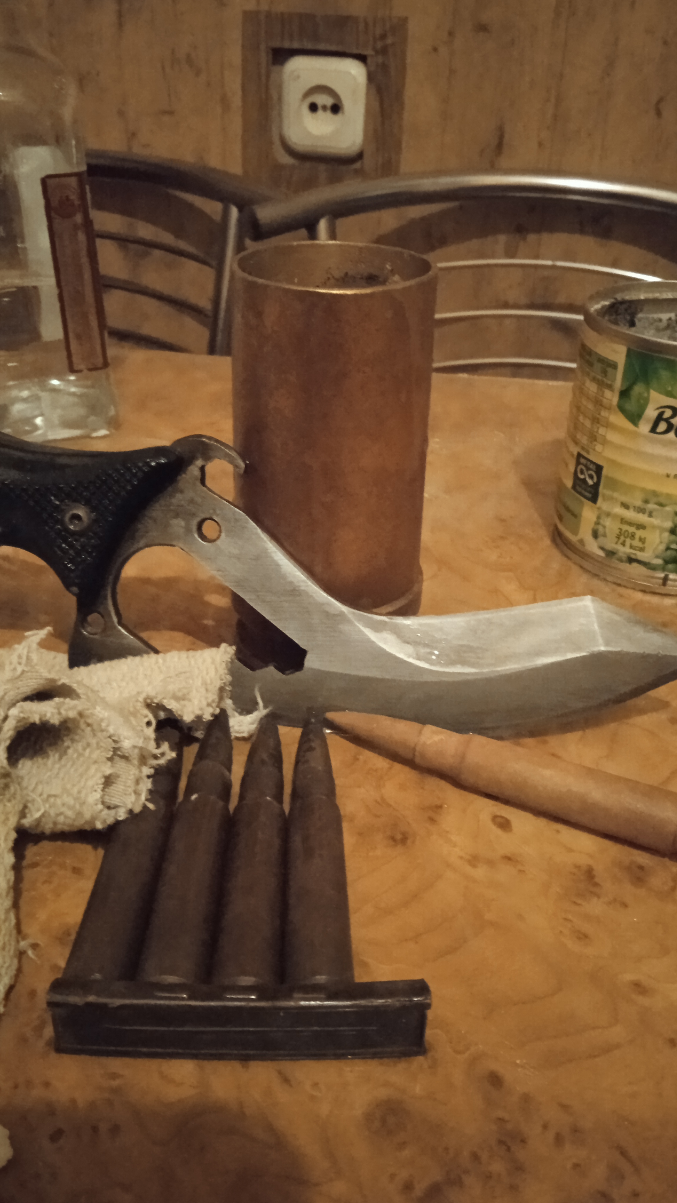

    Добавляю фото, был такой как хвостовик, а получилась фигня аффтару с YouTube уже отписался. Прикол в том что этот нож мне был подарен товарищем морпехом, воевал он в Мариуполе. В итоге убил нож. Прийдется как то заворонить.

    було два виходи, більш простий в збройових маназинах продається засіб, більш меньш нормально працює, складніший професійний це "ржавий лак", Ви почали відразу експериментувати на виробі, навіть на залізяці не спробувавши, то хто Вам лікар?
    Різні сталі вороняться по різному. Деякі ніяк.

    Согласно Поричуйка ножик сделан из рессорной стали. Просто в YouTube мне понравилось, откуда я знал что это чернение смывается тряпкой в теплой воде.

    На Райберті продають засіб для чорніння. Чорнив їм затерті до дзеркала АК, ТТ та купу ножів. Вартість дуже розумна.
    Вище вам написали саме про цей засіб.

    Щоб не змивалося чи не зтиралося губками, то треба або ржавий лак або гарячий гідроксидно-нітратний розчин. Все інше " чорніння" до дупи.
    Ну нагрівання і в масло я не обговорюю, бо не для всіх виробів воно, та і не дуже воно витривале.
