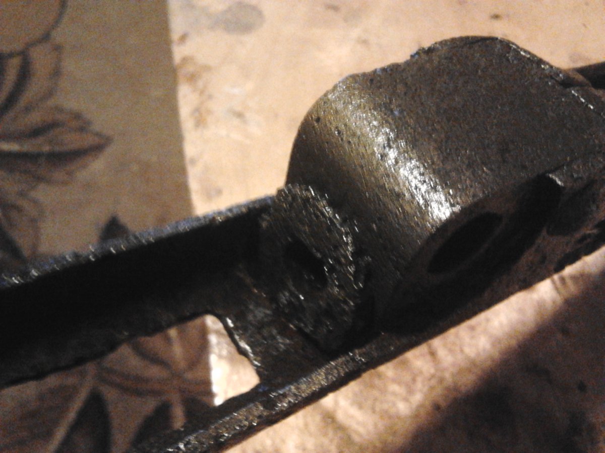

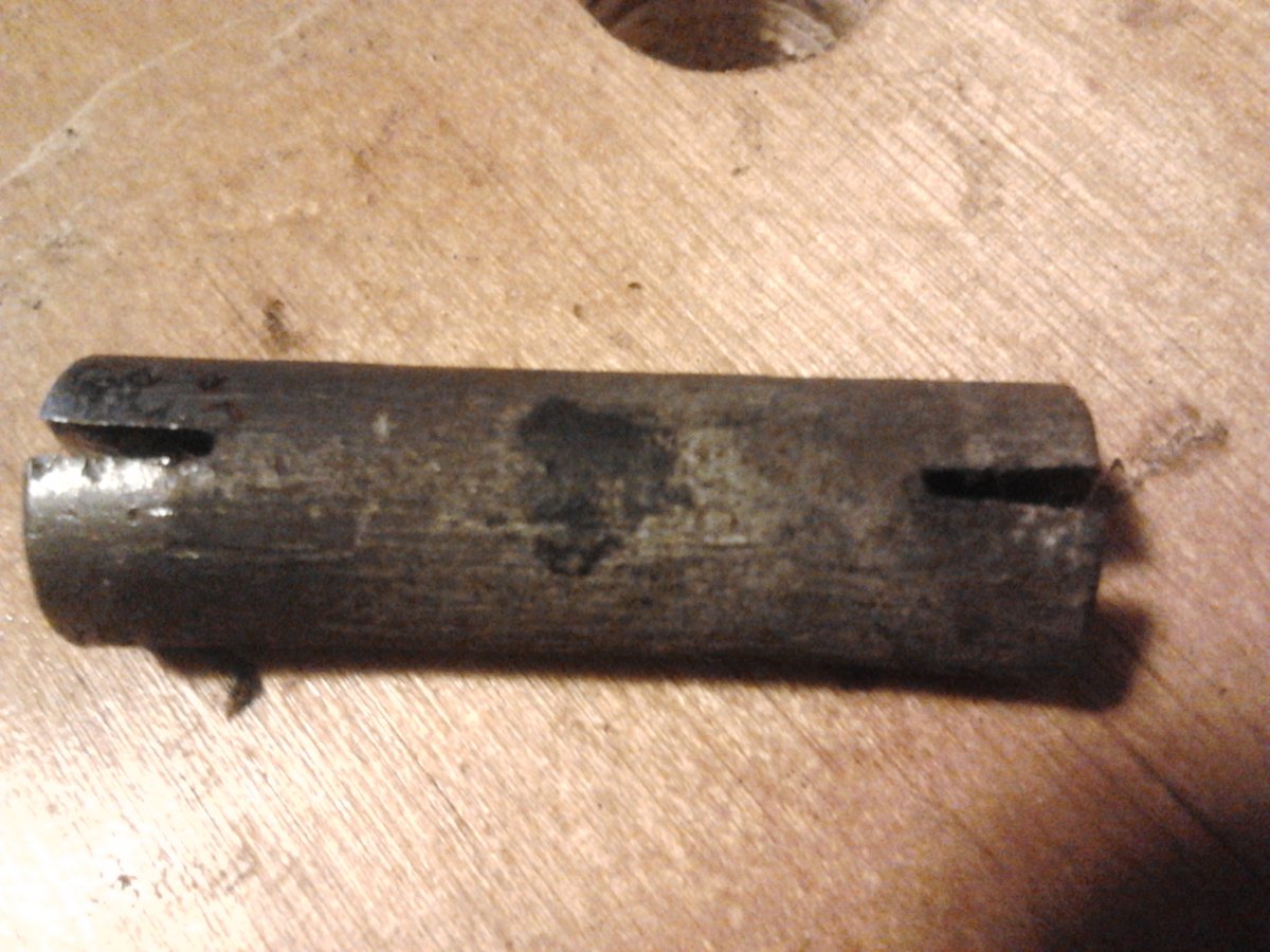

    Попался ппш не как все а с эксклюзивной осью болты с 2 сторон . Сейчас в баньке отмокает и вскрытие пациента покажет все. Думается с двух сторон стянут болтами но как в соеденительную трубку с резьбой или как то еще? Известны cоединительная ось с разрезной чекой и цельная а тут такое.

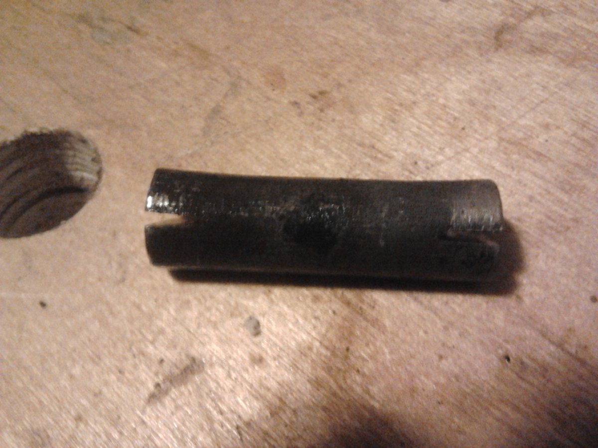

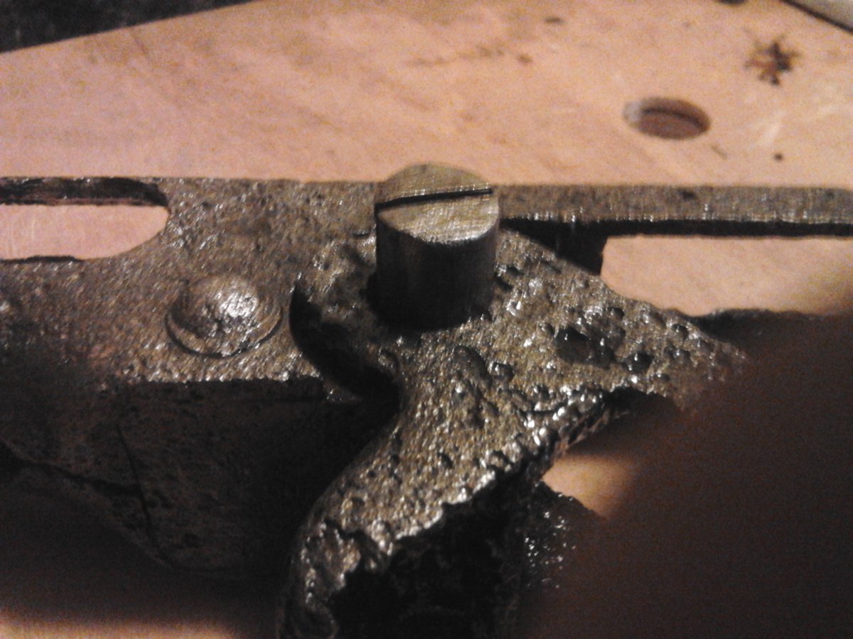

    Не пришлось раскручивать! Достав из ванны ось стала к удивлению вылазить аж сама . . . Банальный ремонт, не очень умный как мне кажется. Ремонтная ось фронтовой оружейки нашей или может и гансов. Куда проще и надежней стянут болтом с гайкой раму. (проверено держит). Затворная рама шире верха радиатора не родная.Низ ствола сплющен ударами или подточен был зачем? Выпуска 1943г.

    ...ИМХО - прАвильное решение по использованию прослАбленной (бракованной) оси (заводом ?)...

    Это поспешный вывод .. Вы ведь не знаете в каких условиях проводился ремонт и какова была ремонтная база .. Может при тех имеющихся материалах и той ситуации , это был самый оптимальный вариант ..
    Ведь "шлицы" на соединительной оси нарезаны не просто так .. Стальной прут , взятый для ремонта , оказался мал по диаметру и его подгоняли в размер , прорезав "шлицы" и после сборки расклинивая их зубилом ..

    Заклепать с двух сторон молотком и не ждать когда от вибрации в бою разойдется на две половинки папа.Или в прорези вбить хотя бы клины. На кой вообще ему нужна эта съемная ось? заклепывали бы на заводе прямо а съемные уже шли бы ремонтные.

    Почему обязательно что то должно разойтись от вибрации ? Ведь нагрузки , относительно ствола идут продольные , а не поперечные .. Оригинальные оси никто не клепал ..
    Значит плотной посадки было вполне достаточно ..
    Да хотя бы потому , что если поврежден , к примеру , только кожух , как его менять если ось намертво заклепана ? Или все сразу за борт ? :))))

    Напильником стачивается горка заклепки и ву а ля. Потом прорезь как выше и на место расклинением. У папаши все рихтуется кувалдой и разбирать не надо.

    Плотная посадка цельной оси стопорилась пружиной при потери которой вбивалась пуля от ппш. Вибрация есть вибрация а нагрузка это другое немного.( Ствол при выстреле подвергается: 1) давлению пороховых газов в продольном и поперечном направлениях и излому) . У этого она ось на половину сама выпала и чутка выбил она чистая канал под ось чистый а люфт был огромный что доказывает не долговечность такой конструкции оси!
