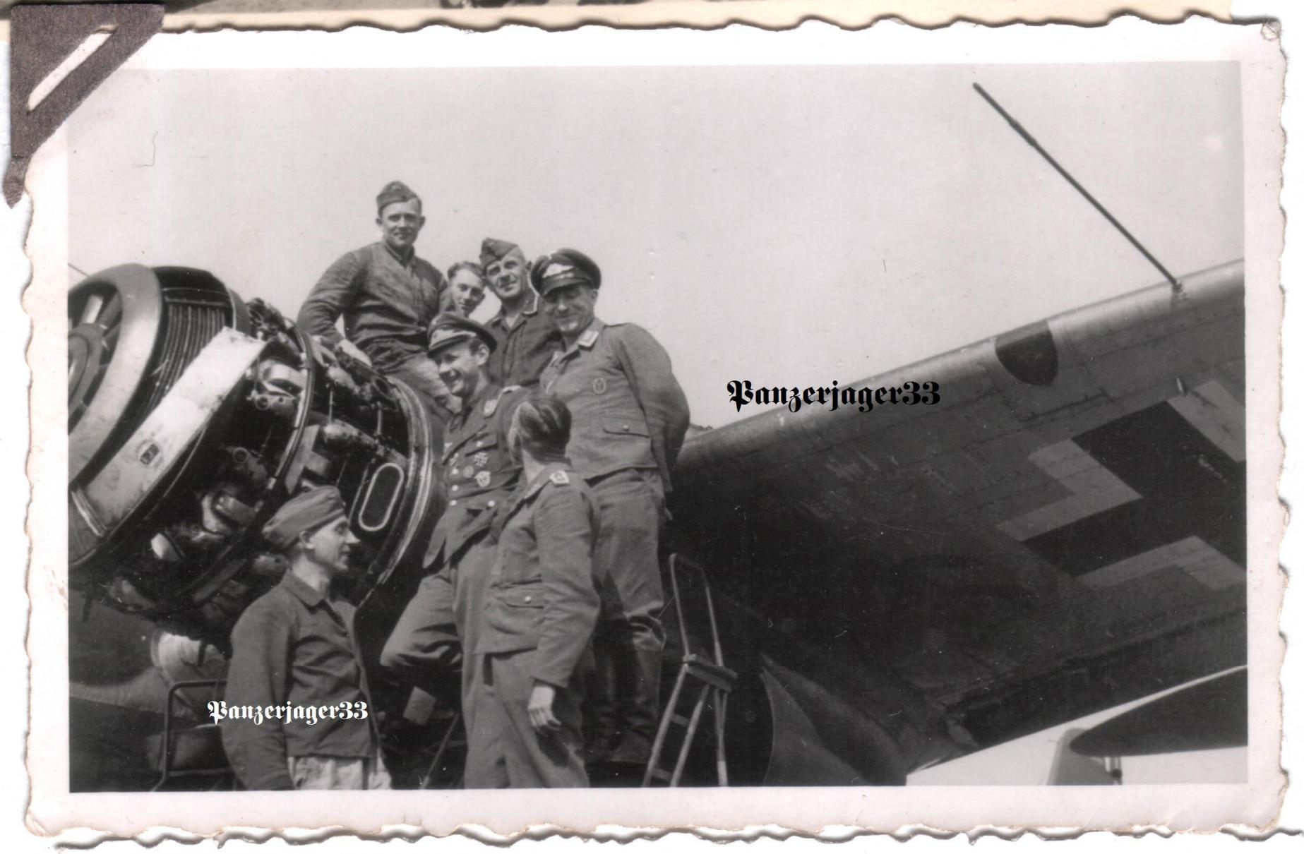

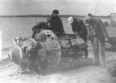

    Прошу помощи, в определении экипажа на фото.
    И самолет тоже интересен.
    Заранее спасибо.

    Минимум 3е на фото аэродромная обслуга. С чего вы взяли, что на фото экипаж?

    из 7 четко вижу двух пилотов, надеюсь об этом со мной не будут спорить? Вдруг узнаете кого, судя по наградам, они боевые товарищи.

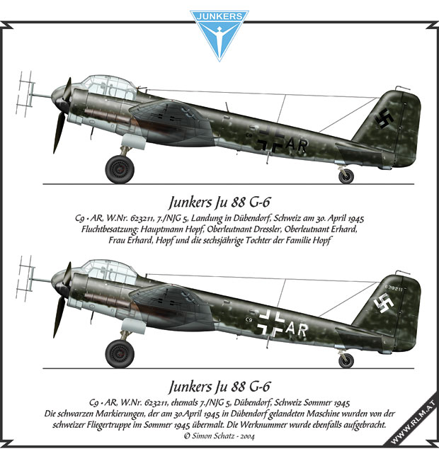

    А машина похожа на Ju-88, начиная с серии "G" - с квадратным хвостовым килем.
    Возможно пилоты из NJG?

    тоже больше склонялся к Ju-88 спасибо

    Фото без привязки по дате или месту?

    увы, оборот пуст, я понимаю что очень сложно, но вдруг.

    ленты у центрального пилота за ЖК 2 и мясо

    Это Ju188E-1.

    "да, но как?" ©Доктор Ватсон
    Поясни мысль:)

    А ты посмотри на фото и подумай. :)

    У меня не выходит ничего именно с 188Е-1, расскажи свою идею.
    Крылья у них (88\188) одинаковые, кроме самых законцовок.
    В этой части крыла, на фото, нет какой-то оригинальной детализации, говорящей о 188, если не ошибаюсь.
    Или это движок какой-то оригинальный?

    Двигатель BMW

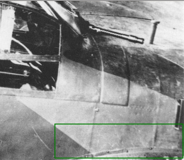

    1. Посмотри на стык крыла с фюзеляжем.
    2. Посмотри на хвостовое оперение и вспомни на какие версии Ju88 они ставились.
    3. И любителю ясно, что это BMW801. Попробуй опознать нужную версию двигателя. :)
    4. Не особо важно, но обрати внимание на камуфляж.
    "Элементарно, Ватсон". (с)

    Прямой стык и клёпка внахлёст. Очень похоже на 188, ты прав.
    Писал же уже выше.
    PS. То есть по креплению крыла разве только можно сказать, что это 188.
    188-я серия с BMW - это бомберы Е и разведчики F. С одинаковыми движкками (801G-2).
    Может тогда "F"?;)

    вот он покрупнее, с поднятой из воды машины.

    Не угадал.
    Ок. Начнем с конца, какую версию Ju88 ты здесь увидел?

    Давай. Увидел скорее "G" - по видимой части квадратного хвоста. Ну "вертикального стабилизатора", если по науке:)

    Двигатель BMW801-ML + характерный стык крыла с фюзеляжем = Ju188E-1.

    ОК, но всё же если 801ML, то это Е-0.
    У Е-1\2 уже были 801G-2.
    Я не просто буквоедствую, у меня хорошая книжка перед глазами (Гельмут Эрфурт, Vom Original zum Modell Ju-188))))

    Ну у меня перед глазами нет книг. Поверю на слово тебе и Эрфурту. :) Хотя на сколько я помню на часть Е-1, ставили версию МТ, из-за нехватки нужного количества G.

    спасибо всем за определение марки самолета
