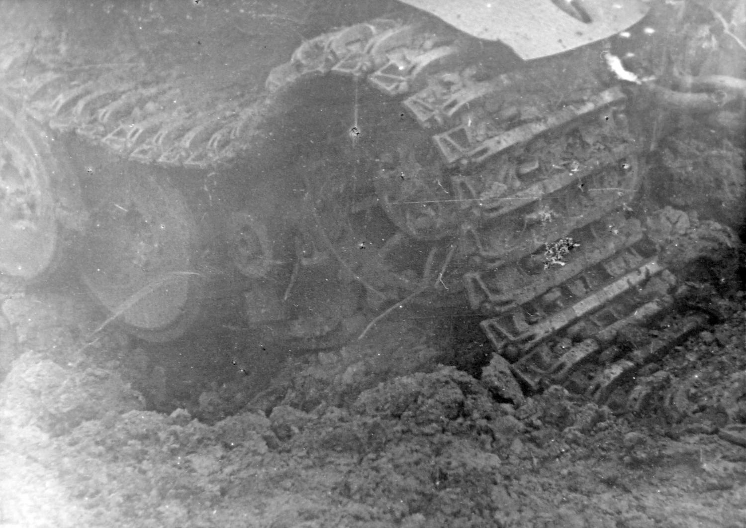

    Есть отчет об испытаниях Тигра на подрыв противотанковой миной нажимного действия ТМД-Б с зарядом тротила 5 кг. Разрывом мины под гусеницей образовалась воронка диаметром метр и глубиной 600 мм, разорвало гусеницу и откололо сектор венца ведущего колеса (порядка 4 зубьев). Опорные катки и прочие детали не пострадали. В заключении написано, что эта мина способна только разорвать гусеницу Тигру.
    Есть испытания действия гранаты КБ-30 направленного действия с зарядом 1,1 кг тротила и дальностью броска 15-20 метров. Было сделано 3 броска с дистанции 15 метров, бросавший укрывался за танком Т-34. Ни разу граната броню танка не пробила. Кроме того, было сделано два подрыва гранаты прислоненной к броне непосредственно - оба раза борт был пробит. В заключении написано, что граната делает вмятины в борту корпуса Тигра глубиной 65-85мм.
    При испытании Пантеры и Фердинанда указана противотанковая граната НИИ-6, способная пробить при падении под прямым углом любую часть Пантеры и борт Фердинанда.

    Вот самое смешное начинается когда читаешь такие отчеты и одновременно смотришь чертежи. 4 зуба отломано блин, а подшипник как бы совсем не пострадал? Ведь венец заменить это одно. А вот подшипник - совсем другая песня с плясками.

    Лучше фото:) Подшипник и прочее не пострадали.

    Я так понимаю, что гранаты направленного действия вполне исправно дырковали указанные машины в борт. Гранаты фугасного действия были опасны только против гусениц или при подрыве на крыше корпуса.
