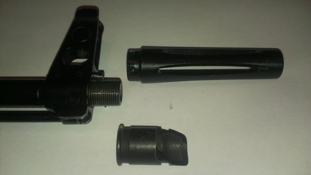

  10. Radius
    Radius Oberleutnant
    1.923
    Алкоголик из Витебска.
    Компенсатор - компенсирует только увод ствола. Тормоз - отдачу, а пламегаситель - пламя. Ну а дульный тормоз-компенсатор совмещает эти функции (ДТК). Косой свисток АКМ, чистый компенсатор, без функций тормоза и пламегасителя. Щелевой пламегаситель АКМЛ - без функций тормоза и компенсатора. Это разные функции, не путайте. На фото, кто не видел - пламегаситель стрелкового комплекса "Лён" на базе АКМ ну и стандартный "свисток".

    Моё субьективное......
    "свисток" - компенсатор увода, при одиночных бесполезен, при автоогне - незаменим, в сторону не тянет. Отдача - бесполезен. Пламя сумашедшее, по левому уху лупит.
    Щелевой - пламегаситель, при одиночных бесполезен, при автоогне - бесполезен, тянет в сторону. Отдача - бесполезен. Пламя практически отсутствует даже ночью, по ушам не лупит, звук другой.
    Выбрал щелевой, так как карабин охотничий, плюсы очевидны.

  15. Radius
    Radius Oberleutnant
    1.923
    На АКМЛ видно, что это чистый пламегас. Щели расположены симметрично относительно оси, нет сужений, выполняющих роль тормозной камеры - чистый цилиндр внутри. На ДТК АК-74 того-же, компенсационные отверстия на боках не симметричны оси, сдвинуты. Выход пламени в сторону противоположной уводу - реактивная компенсация газами. Есть тормозные камеры (шайба разделитель). По НАТОвскому - смотреть нужно симметрию и подобие камер, если есть сужения внутри. Очень похож на пламегаситель от РПК.

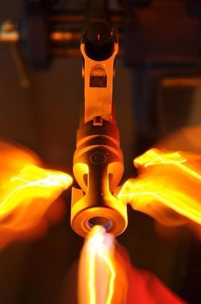

  21. Yety
    Yety Feldwebel
    256
    г. Харьков
    Для развлекательной стрельбы смысла, видимо, нет.
    Но... если хотите приблизиться вот к такому результату, то обязательно нужно:
