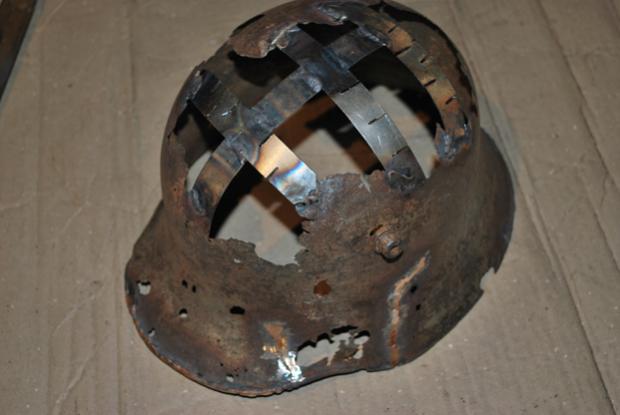

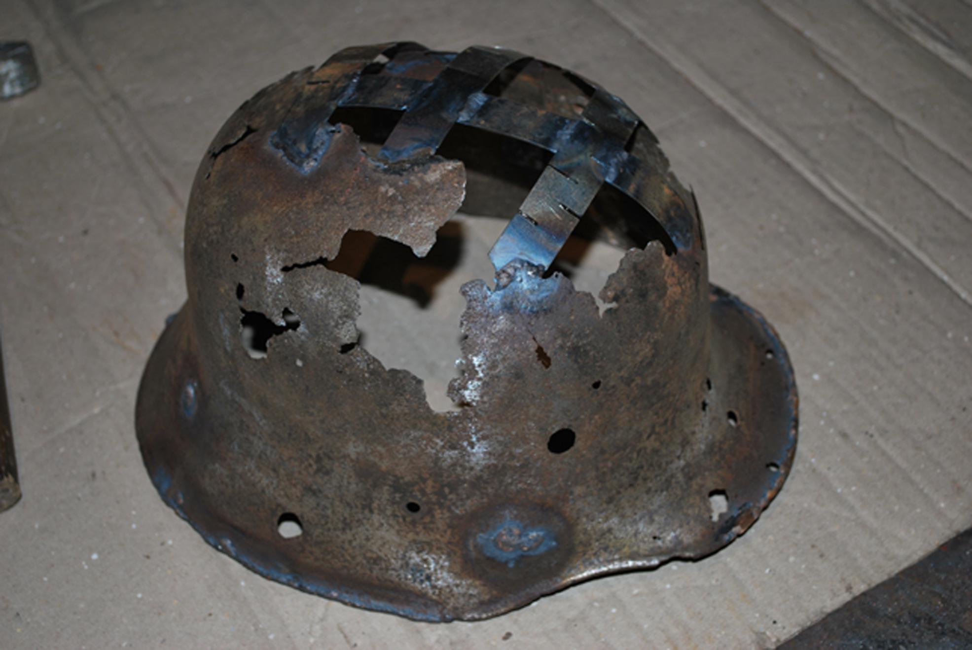

    Уважаемые мастера реставраторы, поделитесь дельным советом по продолжению реставрации.
    Мое мнение, рагач будет усилен пластинами шириной 5мм что способствует приданию формы куполу и армировке, дальше сетка , заплатки и пайка.
    Жду ваших мнений и советов.
    Всем откликнувшимся зарание спасибо.

    За темку спасибо! Прочитал все темы в разделе реставрации. Такой огрызок как у меня не кто не востанавливал.
    Как лутше вытянуть геометрию? Для шаблона второго рогача нет, работаю с м40 но геометрия существенно отличаеться.

    Думаю что если образца нет то геоменрию придется тянуть на глаз. Можно конечно распечатать хорошее фото в натуральную величину, по контуру выгнуть проволокой силуэт купола в профиль и анфас. Потом использовать как контроль поверхности-если ничего другого не остается можно попробовать. Удачи Вам!

    Вытянуть правильную геометрию это конечно супер. Но учитывая, что под лекало вряд ли кто будет проверять, также делая поправки, что многие шлемы по ПМВ из-за тонкого металла и так легко деформировались, рекомендую делать по М40 ну или просто на глаз. ;)

    Я бы вылепил весь купол из пластилина под лекало.Затем сделать слепок гипсом.Разнять,очистить от пластилина,вложить опять в гипсовый слепок и эпоксидкой на стеклоткани выклеить купол изнутри каски.Обязательно перед выклейкой на гипс разделительный слой,иначе эпоксидка пропитает гипс и кака получится.

    Сделать снимок своей каски.Затем,найти в нете хороший снимок в нормальном сохране.Втулки люверсов,скажем,по диаметру,были одинаковые.Взять этот размер за основу и на фото своей каски,через масштаб,вычислить все необходимые пропорции.

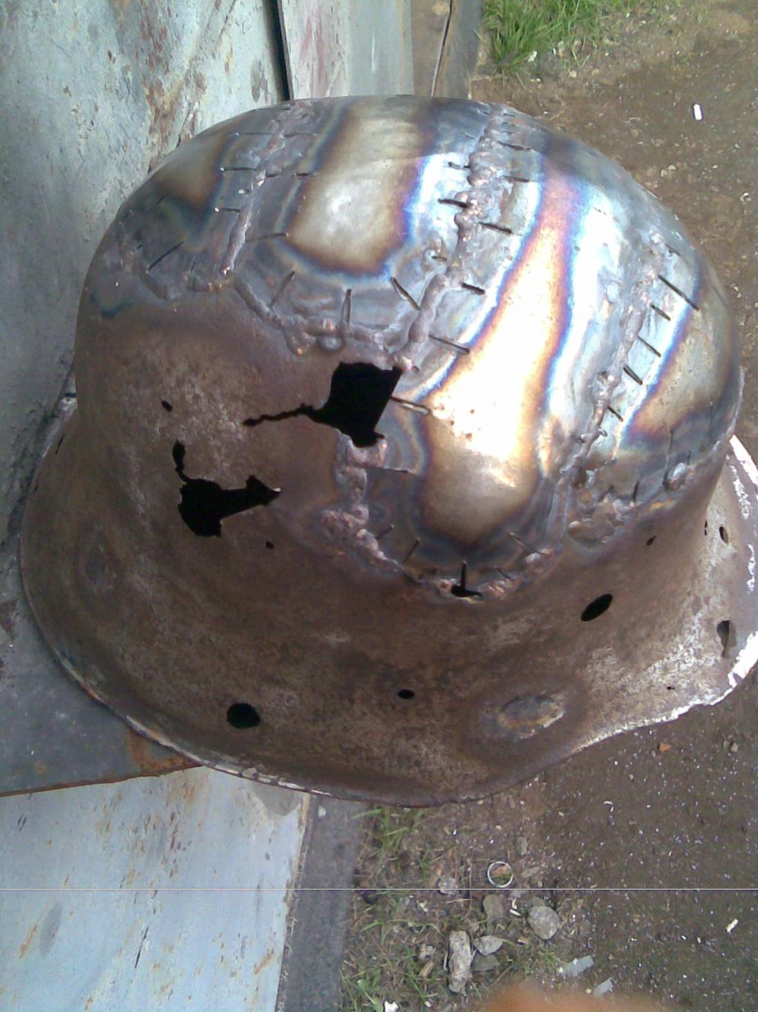

    Всем огромное спасибо за советы! Возможные леакала зделаю с фанеры но после сварки пластины тянет так-что купол буду выстукивать по советы КОТЯРЫ. Фото выложу.
    Сетку лутше паять или варить, сварщик у меня просто ювилир без его поддержки не взялся за этого рогача.

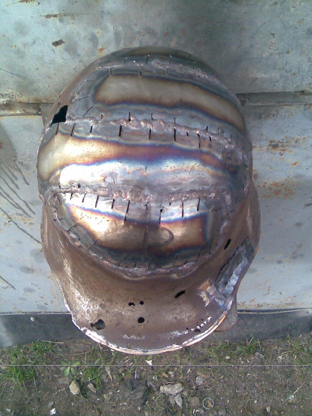

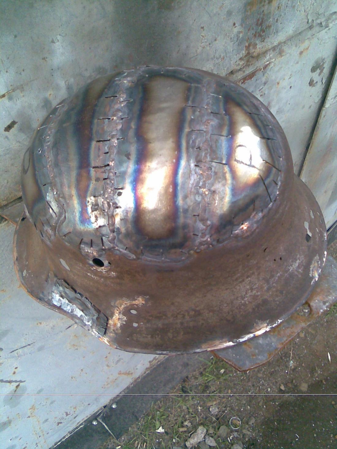

    Скажем так , геометрия не сильно ушла. Половина практически сохранена. Делайте симметрично относительно останков. Сетку конечно паять (латунную). Ваяйте и выставляйте на всеобщее обозрение что получится. Даже если хрень выйдет , то все равно Вам плюс - приобретете навыки и опыт. :smile_12:

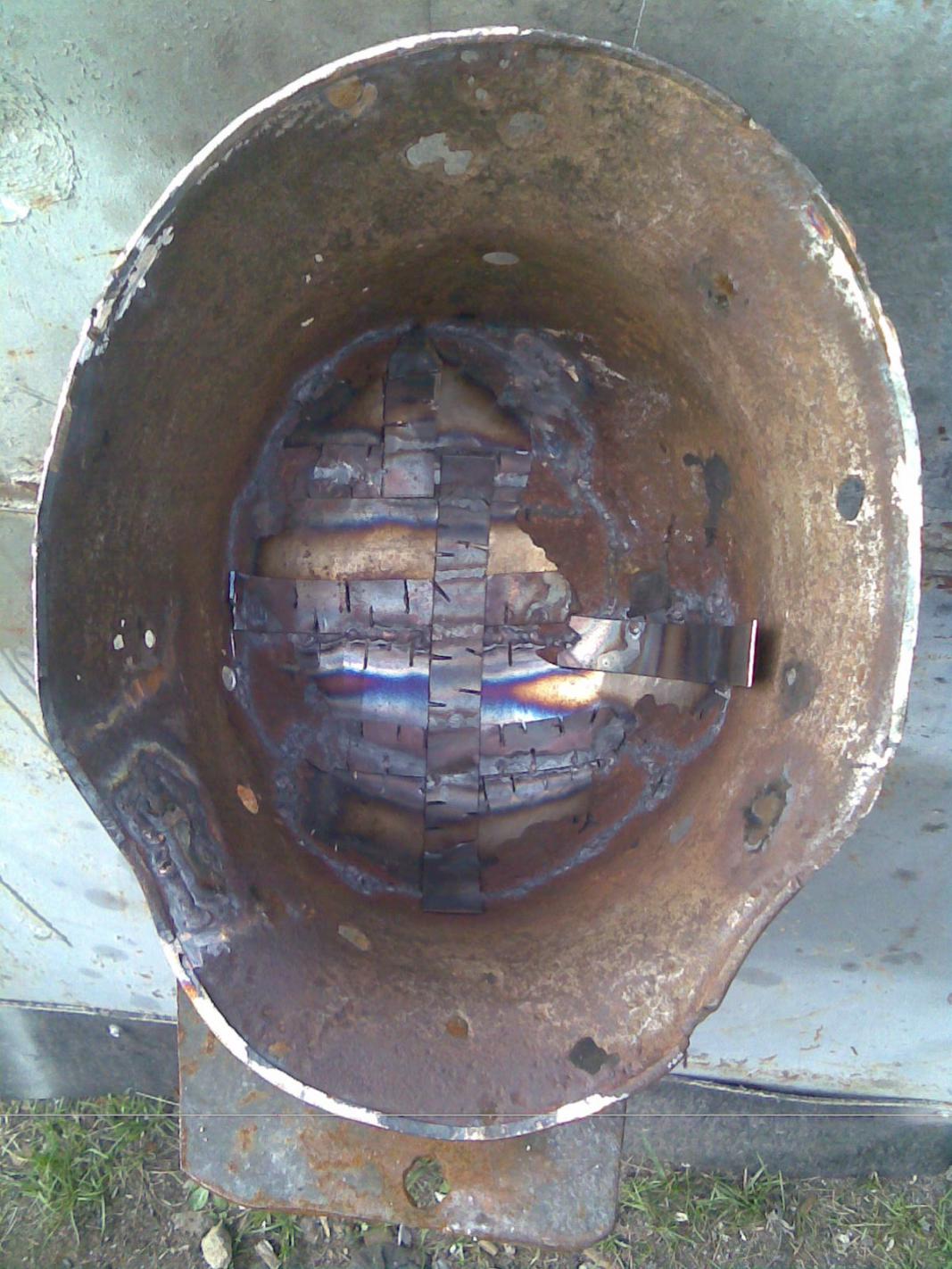

    Работа продолжаеться. Ваши мнения , критика ,советы по продолжению работ. Разные смолы , холодные сварки применяться не будут.

    Да Вы сами в правильном направлении двигаетесь, аццкий труд! Почёт и уважение! Скоро уже и до шпаклёвки дело дойдёт (по своему опыту посоветую автошпаклёвку BODY fiber). Могу подсказать где рога на каску приобрести, вот ссылка:

    Аmorphiss огромное Вам спасибо за RAL. Шпакля "новол" уни, меня устраивает, но еще далеко, пайка в переди. Рога выточу сам по 5грн. за штуку образец есть, а вот с подшлемом расмотрю хорошие варианты.После окончания сварки брошу фото для рецензии купола

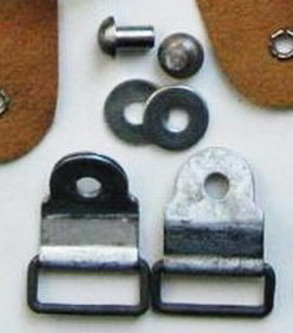

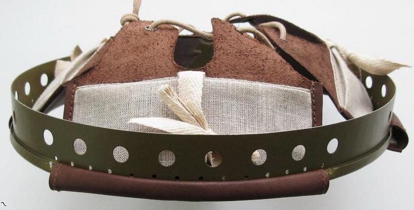

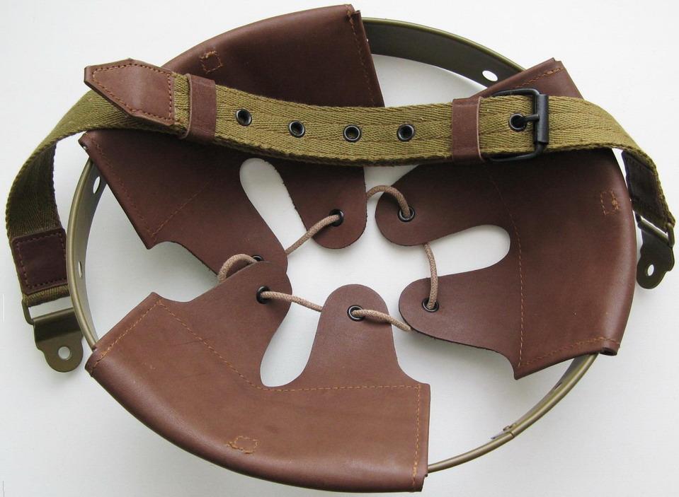

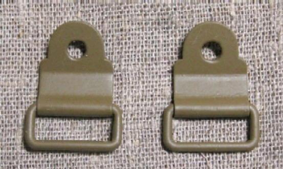

    Еще потребуются 2 серьги с рамками для крепления подбородного ремня и 2 мощные заклепки для приклепывания серег. Все можете сделать сами по образцу или например приобрести у меня уже окрашенные, с пришитым ремнем и с подшлемником в комплекте. Останется приклепать серьги. Пришивать ремень к установленным на шлеме серьгам очень неудобно.
