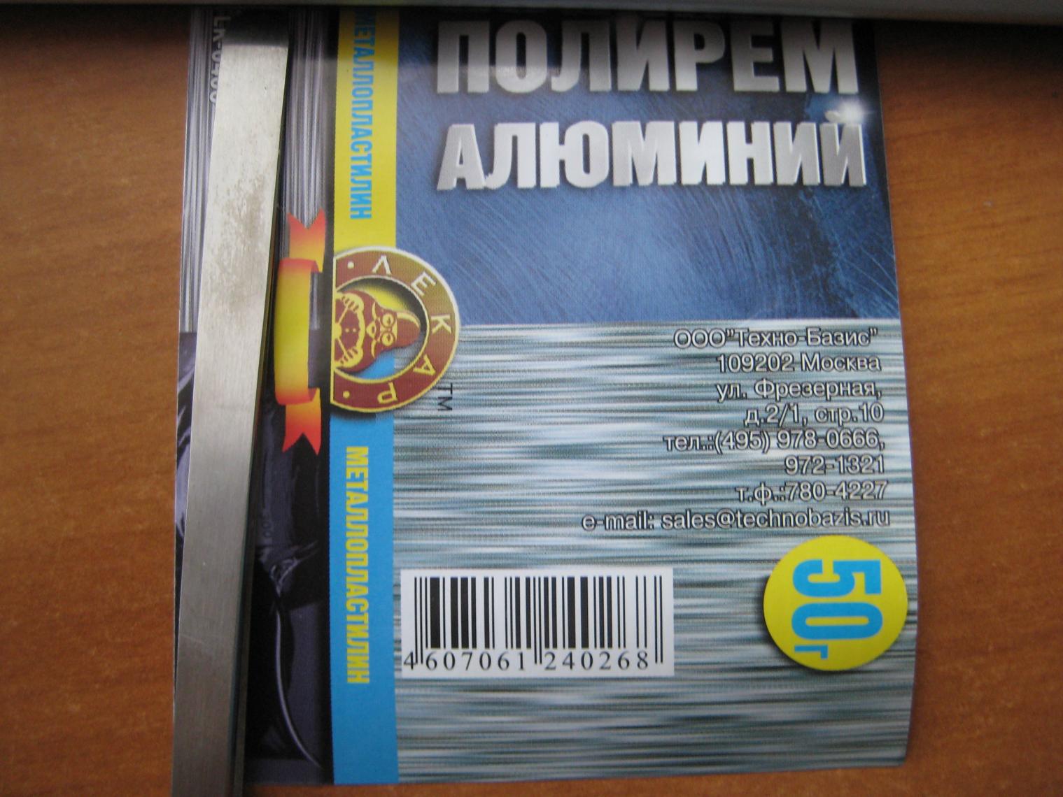

    Зима длинная, решил попытаться реставрировать гансовые дымовухи. Начальный этап не фотографировал. Одну дымовуху собирал из двух. Ёе заполнил парафином. Вначале они откисали в концентрированной соляной кислоте. На двух сверху проявились даты изготовления 1940 и 41 gck (фото 2). Образовавшиеся дыры и раковины заделывал холодной сваркой вот такой марки (фото 3).Этот процесс ещё на завершил. В дальнейшем планировал покрыть вот такой полиэфирной шпаклевкой (фото 4).В автомагазине сказали, что смесь нужно использовать в течении 2-х минут. В связи с этим прошу совета: может лучше использовать шпаклевку другой марки, если "да", то какой?
