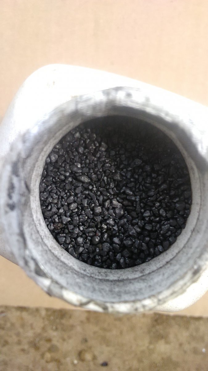

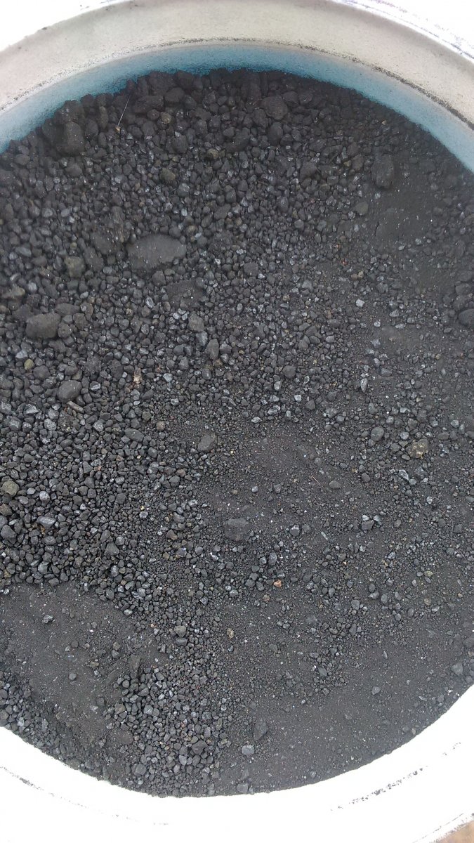

    Общеизвестно, что дымные пороха могут храниться десятилетиями. Заводская гарантия на них 20 лет. Если заводская упаковка не нарушена и условия хранения отвечают требованиям производителя.
    В дымном порохе, в отличие от бездымных нитропорохов, практически нечему портиться: уголь и сера вечны, селитра тоже достаточно долговечна при соблюдении условий хранения.
    Единственная проблема дымных порохов - их гигроскопичность. Напитавший влагу порох теряет свои свойства из-за разложения селитры. Поэтому основная задача при хранении этих порохов - обеспечить герметичность укупорки продукта, исключить попадание в него атмосферной влаги.
    А сколько времени может храниться порох в снаряженном боеприпасе? По-идее, столько же, сколько и в герметично закрытой таре - десятилетия. Но сколько именно десятилетий - вот в чем вопрос?
    Недавно я был немало удивлен информацией о том, что сто лет тоже не предел хранения для дымных порохов!
    Вот, например, дымный порох, извлеченный из шрапнельного 3-х дюймового снаряда периода 1МВ. Снаряд пролежал в земле более 100 лет!!!
    Как видим, он имеет здоровый вид. Неплохо горит, не детонирует, не затухает.
    Вопрос, кто-нибудь имеет практический опыт использования дымных порохов такого почтенного возраста в целях релоадинга?
    -Нет ли каких-то особых противопоказаний, как например, в случае с нитропорохами?
    -Какие навески нужно применять, по-отношению к свежему пороху?
    -Какие дополнительные меры предосторожности должны быть соблюдены?
    -Как в дальнейшем хранить такой порох? Нужно ли его пересевать?
