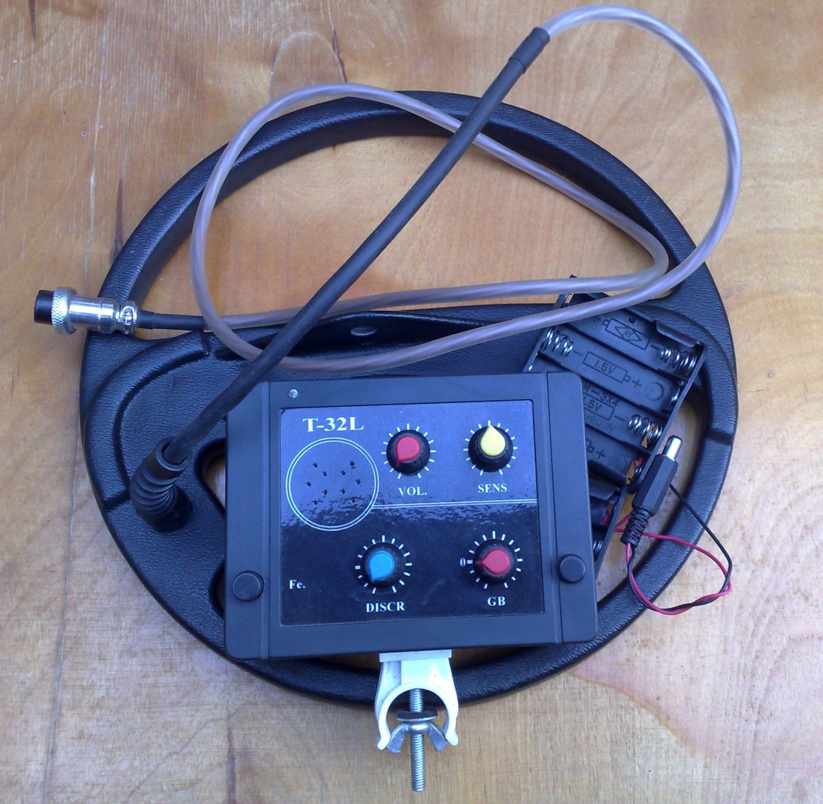

    Продам двухтональный металлодетектор «Т-32L» от Хиля. Частота датчика - около 10кГц, д-р 25см. Прибору меньше месяца от роду и не более 10 часов наработки. Состояние идеальное. Комплектация по фото. Цена - 2800 грн. Подробнее о приборе - https://reibert.info/threads/dvuxtonalnyj-metallodetektor-t-32.432304/page-6

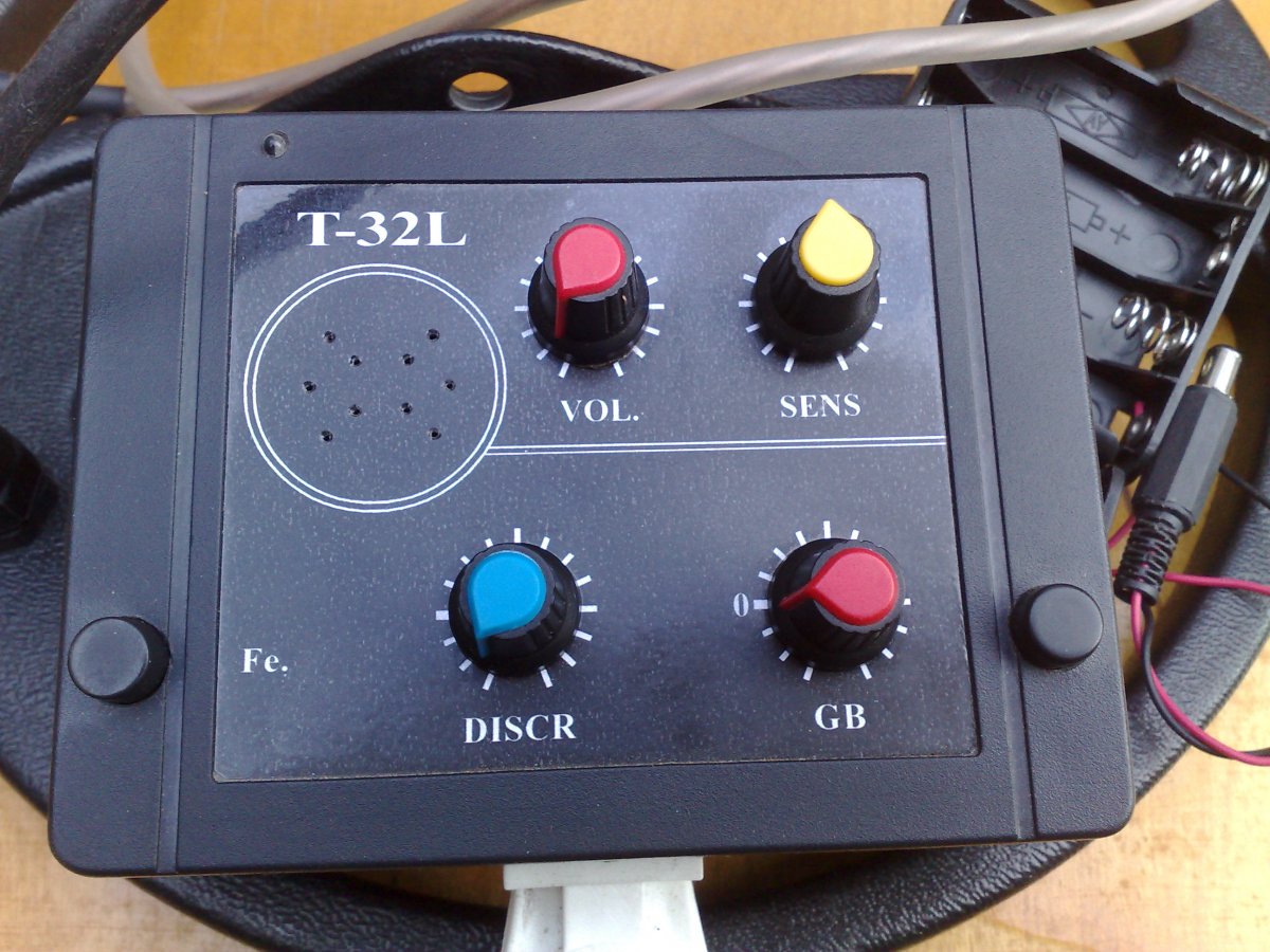

    Bakhmach, схема и плата Т-32G и Т-32L, одинаковы. Настройки и некоторые радиодетали, могут быть разными.
    Первые екземпляры Т-32G настраивались под требования заказчиков, и могут иметь очень разные настройки.
    Придётся рассказать историю буквенных индексов, в названиях МД... :)
    Так как по-разному настроенные МД, в работе существенно отличаются, один от другого, при прямом сравнении двух экземпляров Т-32G, у людей возникали вопросы, почему одинаковые МД так сильно отличаются в работе. Я не помню, какие индивидуальные настройки были у каждого МД сделанного мной. Чтобы избежать излишних недоразумений, я решил больше не настраивать МД, под конкретные требования, а настраивать все МД одинаково. Чтобы не путать новые МД, с настроенными под заказ, в названии поменял букву G на букву L. Заодно, и корпус поменял на другой.
    На практике же, получилось что некоторые экземпляры Т-32G, имеют такие же настройки как и Т-32L, а все Т-32L настраивались одинаково - для работы на замусоренных местах.
    В большинстве случаев Т-32G настраивались так, чтобы не закидывать в чернину монеты с низким ВДИ, лежащие в пашне, на предельной глубине. При такой настройке Т-32G даёт больше ложняков, на крупные и сильно ржавые железки, чем он же, но настроенный для работы на замусоренных местах.
    За улучшенние фильтрации сигналов от неоднородностей вспаханного грунта и камней, и на пару см. большей глубине обнаружения монеты в пашне (при одинаковой глубине в однородном грунте), пришлось заплатить небольшим уменьшение скорости реакции МД (15-20%).
    mozkalik, с работой данного Т-32L нет проблем. Можно сказать - это обычный, межсезонный обмен металлодетекторов. Просто, Т-32L - монетник, а luger 08 узнал, что я вскоре сделаю более подходящий, для его специфики поиска, специализированный МД, для ч.к./к.р. - "Фибулу", и хочет опробовать её в работе. Думаю что, если бы ему не понравилось, как работает Т-32L, то вряд ли он захотел бы купить у меня ещё один МД, тем более, что он стоит на штуку дороже.
