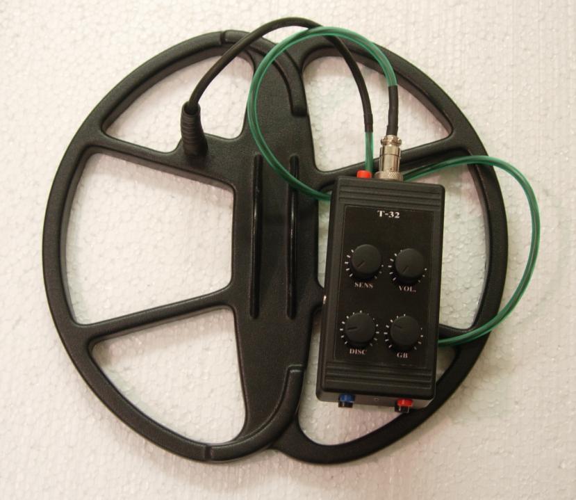

    «Т-32» имеет четыре регулятора, на верхней поверхности корпуса.
    «DISC»– «Дискрим».
    «GB» – «баланс грунта».
    «SENS» – «чувствительность».
    «Vol.» – «громкость сигнала».

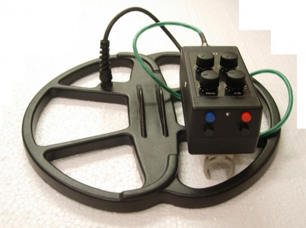

    На лицевой стороне, есть четыре кнопки.
    1. «1тон / 2 тона».
    2. «Фильтр подавления помех» подавляет электромагнитные помехи, но отклик становится менее информативным. Бывает полезен в режиме «все металлы» на участках, усеянных мелкими железками.
    3. «Только железо». При нажатии этой кнопки в режиме «только цветные металлы», МД «видит» только железо, и игнорирует все цветные цели, любых размеров. Это помогает уточнить, что именно находится под катушкой - большая железка или крупная цветная цель.
    4. «Все металлы – только цветные металлы».

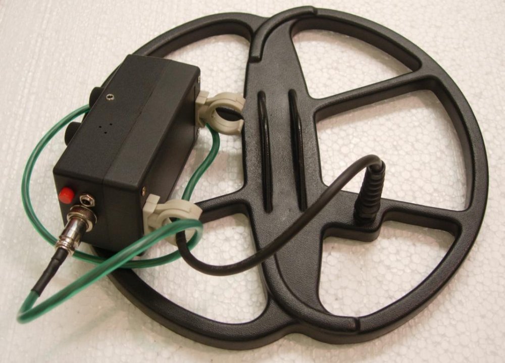

    На тыльной стороне – гнездо подключения катушки, выключатель питания красного цвета, гнездо подключения внешней батареи.

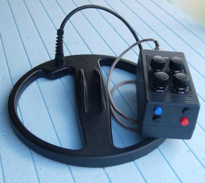

    Продам металлодетектор Т-32.
    В комплекте, электронный блок, с датчиком DD – 25 cм.
    Штанги, в комплекте – нет.
    Есть две катушки DD – 25 cм., на выбор. Одна - на 12 КГц., другая - на 14,3 КГц.
    Цена, прежняя - 1150 грн.
