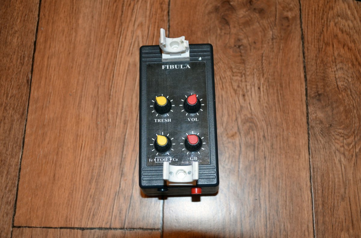

    Всем доброго здравия. Продам двухтональный прибор Fibula. Мастер-изготовитель Хиля, МД является его собственной разработкой. Ниже приведу слова автора о приборе:
    "Фибула, полностью аналоговый двухтональный МД, с фазовой вырезкой грунта. Громкость озвучивания самого слабого (глубинного) отклика от цели, начинается приблизительно, с трети, от максимальной громкости.

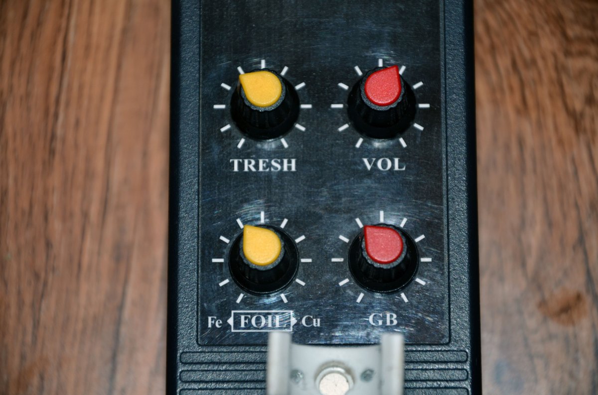

    Регулятор – «FOIL», предназначен для компенсации отклика от грунта. Чем дальше будете поворачивать его по часовой стрелке, тем сильнее будет подавляться сигнал грунта, маскирующий цветную цель, с низким ВДИ. Этим регулятором можно установить такую степень подавления грунта, при которой, цель, на предельной глубине обнаружения, озвучиваемая разными МД, как чернина, будет озвучиваться Фибулой, как цветной металл.
    Фибула предназначена для работы на тяжёлых грунтах, где сильно слепнут высокочастотные МД. По этой причине используются относительно низкие частоты датчиков, и основной режим поиска - «все металлы», для увеличения глубины обнаружения мелких целей, с низким ВДИ.
    Благодаря малому времени восстановления максимальной чувствительности, Фибула, в режиме «дискрим» может успешно работать на сильно замусоренных местах. В «дискриме», на множественные цели – россыпи гвоздей и других железных предметов, она не даёт множество ложняков, как обычные МД, и не издаёт такие звуки, как будто бы «захлёбывается», как Тежоны, Терминаторы, и ряд других МД".

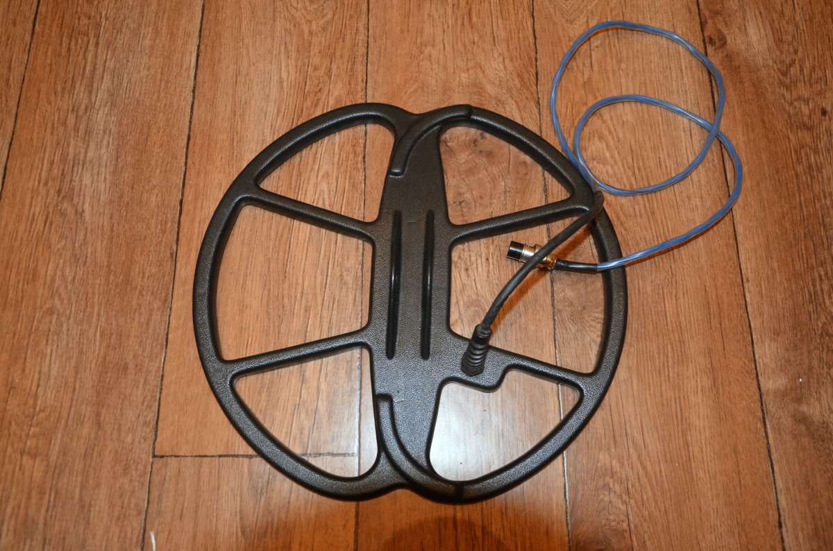

    размер поискового датчика - ДД 32*34;

    Гарантию, подтверждаю. В двух «Фибулах», для защиты от воды, платы были покрыты эпоксидкой, с отвердителем, купленными в интернет-магазине «эпоксидная-смола.in.ua». Вопреки уверениям продавца в том, что эти материалы не вызывают коррозии, и используются для заливки электронных схем, в том числе, и винницкими изготовителями металлодетекторов, отвердитель и мягкая эпоксидка, под действием электрического напряжения, через несколько минут начинали проводить ток, и МД вели себя неадекватно.
    Учтя это, в данном электронном блоке я не покрывал плату эпоксидкой, и поэтому данный МД работает адекватно.
    Подробней, об особенностях «Фибулы».
    «Фибула», как и почти все аналоговые ИБ МД, имеет два канала, с фильтрами движения. Условно, можно назвать их «канал грунта» и «канал металла». Канал грунта, регулятором «баланс грунта» настраивается так, чтобы в нём отклик от грунта был минимален. При этом, в канале металла, отклик может быть в сотни раз бОльшим, чем в канале грунта.
    На очень тяжёлом грунте, высокочувствительный МД может реагировать на края ямки, из-за того, что в канале металла, в режиме «дискрим», сигнал настолько большой, что происходит «перегруз» (ограничение сигнала), и это искажает форму сигнала.
    Чтобы добиться, возможно большей глубины обнаружения в тяжёлом грунте, в «Фибуле» используется такой режим «все металлы», в котором сигнал от грунта, в «канале металла» почти в три раза меньший, чем в МД, работающем в режиме «дискрим», или в МД с векторной вырезкой.
    Чем выше частота датчика, тем больше амплитуда отклика, при равных прочих условиях. Так как данный МД был сделан для самых тяжёлых грунтов, датчик работает на частоте 10 КГц.
    Режим «все металлы», низкая частота датчика, оптимальное усиление фильтров движения, умеренный ток накачки датчика, и ряд других особенностей, позволяют избегать «перегруза», откликом от края ямки, в самым «тяжёлом» грунте (с ВДИ, как у феррита), на частотах до 13 КГц.
    Для сравнения: другой МД – «Геккон», («глубинный» МД, предназначенный для обычного чернозёма и песчаных грунтов), имеет большую глубину обнаружения в обычном чернозёме, но, при частоте датчика 12 КГц., на самых тяжёлых грунтах, реагирует на края ямок, из-за «перегрузки» фильтров движения, в канале «металла». В обычном же чернозёме, сигнал от края ямки не перегружает его, на частотах до 13-13,5 КГц., несмотря на огромное усиление фильтров движения – приблизительно, в 1300 раз. (У «Терминатора-3» или «Трио», усиление фильтров движения – 180-220 раз, у четвёртой «Маски» - почти 450 раз.)
    У «Фибулы» усиление фильтров движения, приблизительно 1200 раз, но чуйка по воздуху, не 45 см, в помещении, а ощутимо меньше, из-за того, что некоторые узлы МД работают в режимах, обеспечивающих лучшее подавление чрезмерного сигнала от грунта, и хорошую дискриминацию, а не лучшую чувствительность.
    Изначально, Фибула рассчитывалась не как основной МД, а как второй МД, для проблемных грунтов, или МД для зачистки участков тяжёлого грунта.
    Оптимальный вариант – работа в режиме «дискрим», с наушниками. В этом режиме Фибула имеет отличную дискриминацию, и может успешно работать на замусоренных местах.
    Во избежание недоразумений, рекомендую учитывать, что «Фибула» (Фибула-1), это не универсальный МД, а специализированный, предназначенный для поиска на самых «тяжёлых» грунтах: на снесённых глинобитных домах; на пожарищах; на грунтах, содержащих большое количество ферромагнетиков.
    «Гена Бобков» взял МД для самых тяжёлых грунтов, но оказалось, что почти все места, на которых он ищет, не содержат большого количества ферромагнетиков, и они «легче» грунта, на котором я тестировал «Фибулу», как минимум, на 3-4 градуса, шкалы ВДИ. Для поиска артефактов, попадающихся в тех лесных грунтах, желательно использовать датчик с частотой 18 КГц, и выше, а не 10 КГц, да ещё и в паре с таким «тяжеловесом», как «Фибула-1».

    ussam, так как Фибула, это прибор для очень тяжёлого грунта, весь диапазон отстройки - около 7 градусов.
    Мд настраивался так, чтобы отсекался самый тяжёлый грунт, какой у меня имеется. Этот грунт, по которому я настраиваю МД, отсекается приблизительно, в точке отсечения феррита. Для Фибулы, точка отсечения этого грунта, лежит приблизительно на 0,5-0,7 градусов, от точки отсечения феррита, настроенной не на слух, а по осциллографу.
    Запас отстройки от грунта, приблизительно равен 4 гадусам, в сторону лёгкого грунта. Точка отстройки от огородного или садового чернозёма, обычно отличается от точки отстройки от феррита, как минимум, на 3-4 градуса. Лесной грунт, зачастую бывает "легче", более чем на 10 градусов. Именно по этой причине, Фибула не реагирует на лесной грунт.
    Кроме того, Гена Бобков говорил что ставит регулятор "БГ" в средне положение, а в этом положении точка отстройки от грунта, отличается всего лишь, на 1,5 градуса. Естественно, он не слышал срабатываний Фибулы на грунт, ведь такой тяжёлый грунт, весьма редко встречается.
    Точка отсечения Феррита, находится не в начале диапазона регулировки, а сдвинута на три градуса, от начала шкалы регулятора БГ. Это сделано для того, чтобы был запас регулировки 3 градуса, до точки отсечения феррита, для отсечения грунтов, с ржавчиной и шлаками.
