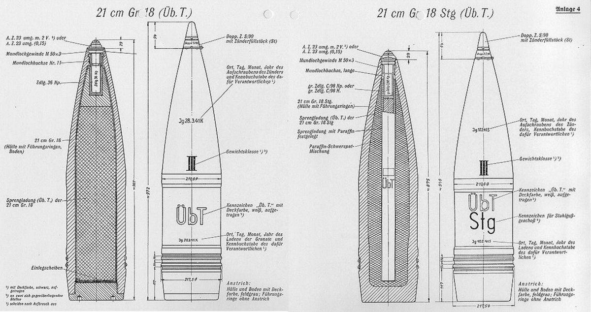

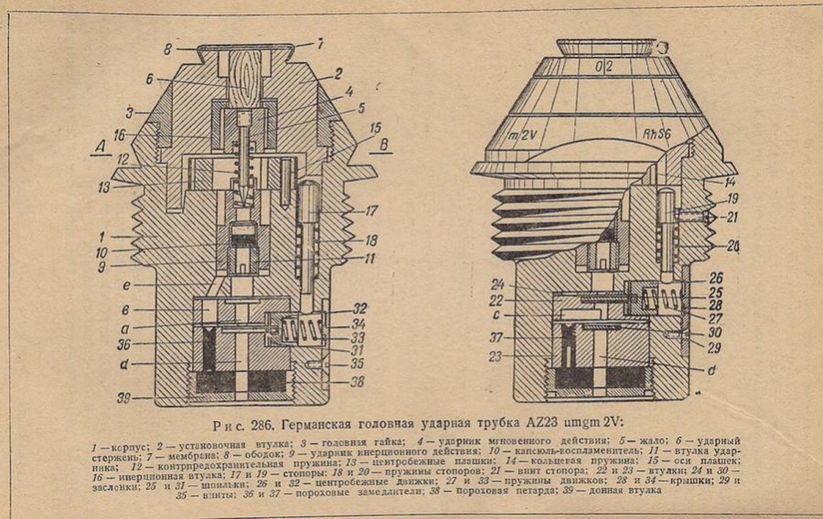

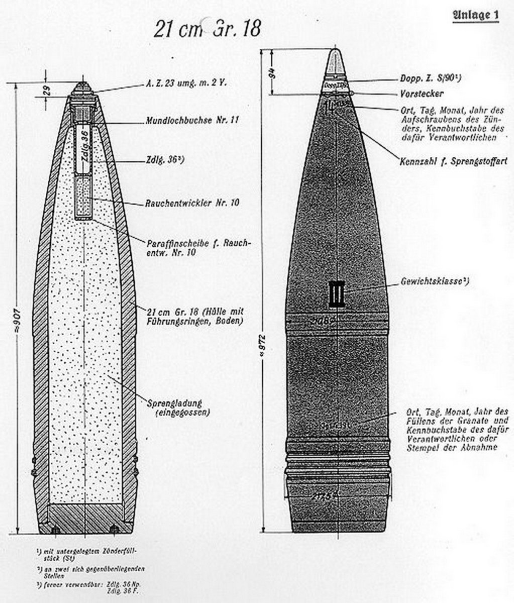

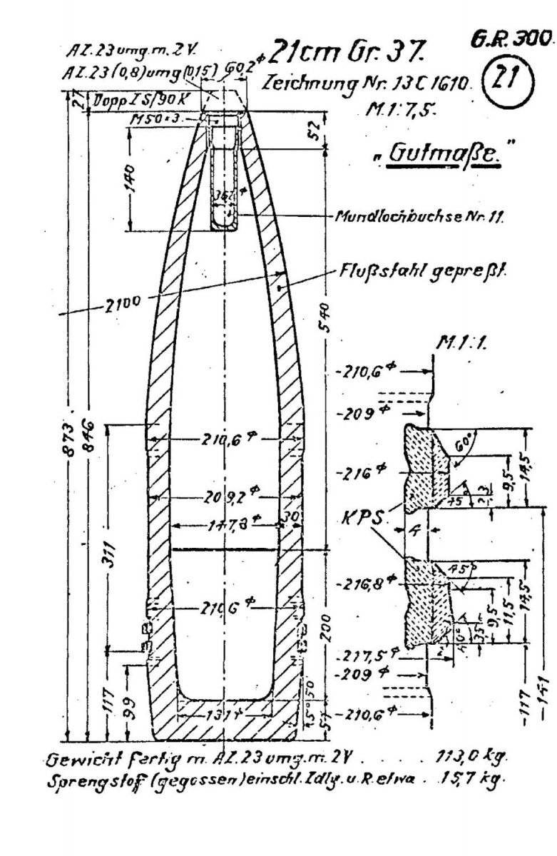

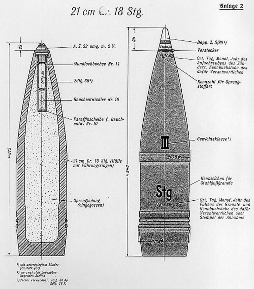

    Ну немец понятно....ну 21 см в диаметре тоже ясно.....а вот по длине....Тут или ТОЧНОСТЬ в длине нужна, или надо ТОЧНО знать у снаряда ввинтное дно или нет. А так три варианта с "подвидами" (рис. 3). В голове думаю A.Z.23 umg.m.2V.
    P/S Добавил еще "обр. 37". Тоже условно вписывается в находку.
    А 90 "плюс / минус" это сколько. Так-то с ЦЕЛЬНЫМ ДНОМ - длина снаряда 87,5 см. "Всего" 2,5 сантиметра до 90 не дотягивает.

    Дно цельное с балванкой,длинна 90 см +/-
    Замеры делал уже дома по лопате.
