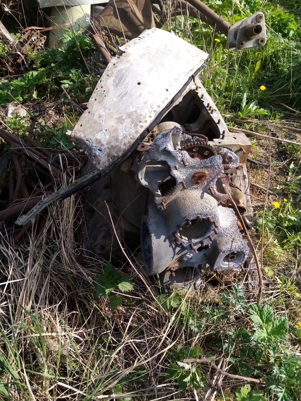

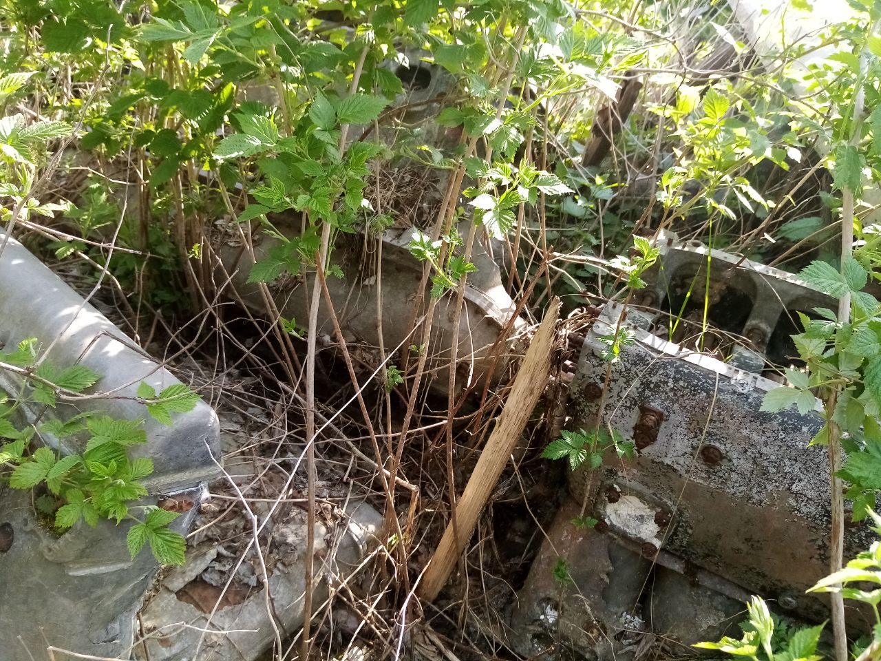

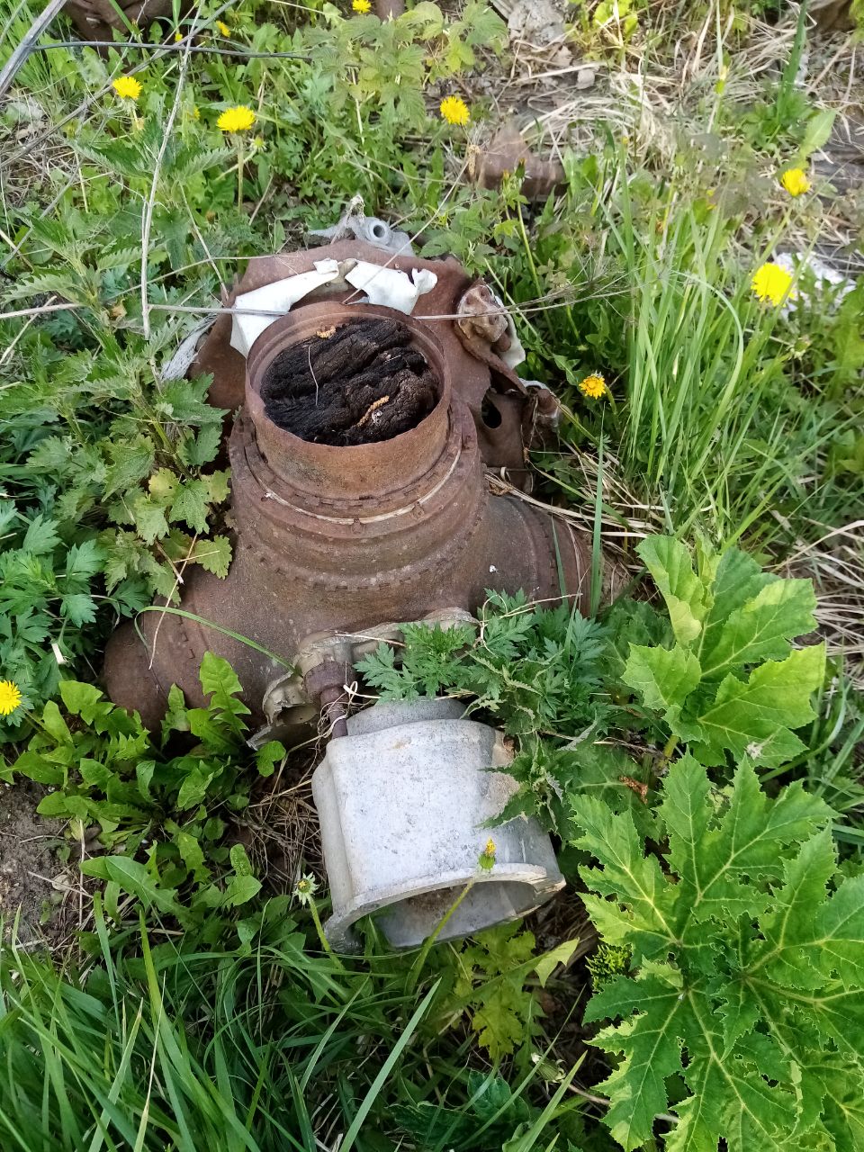

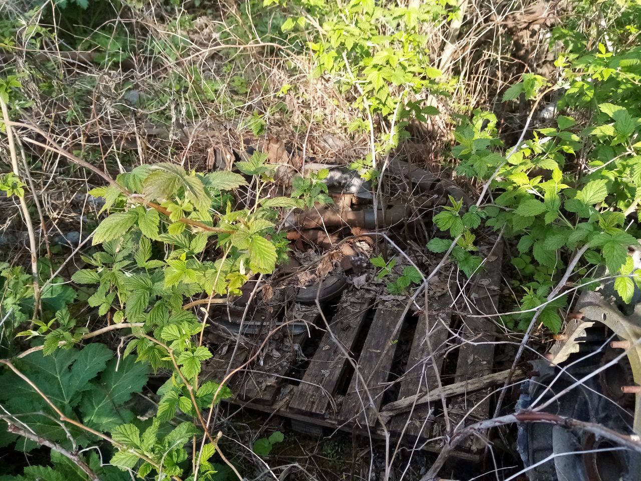

    Дідусь с свого часу понастюгував якихось двигунів мабудь с кукурузяника.
    Дідусь почив у Бозі, а внучки по трохи здають в метолобрухт.
    Двигуни якісь різні, вони що з різних кукурузяників, хтось може підказати?
    Щиро вдячний за любу допомогу.

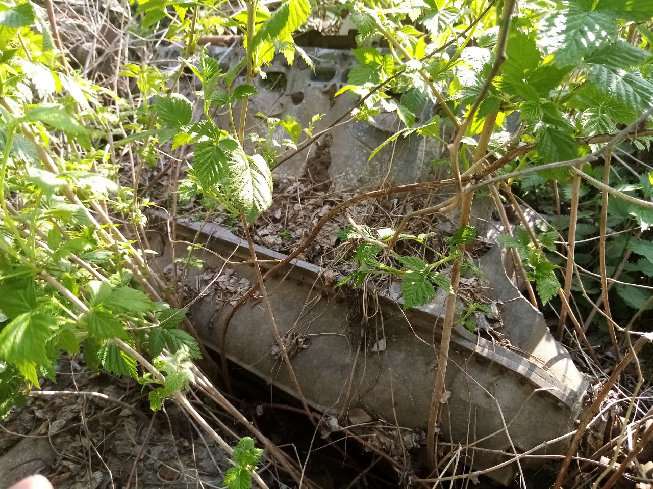

    А під назвою "кукурузник" Ви маєте на увазі По-2, Ан-2 чи щось інше?
    Взагалі, на кожному блоку двигуна повинне бути при сутнє маркування

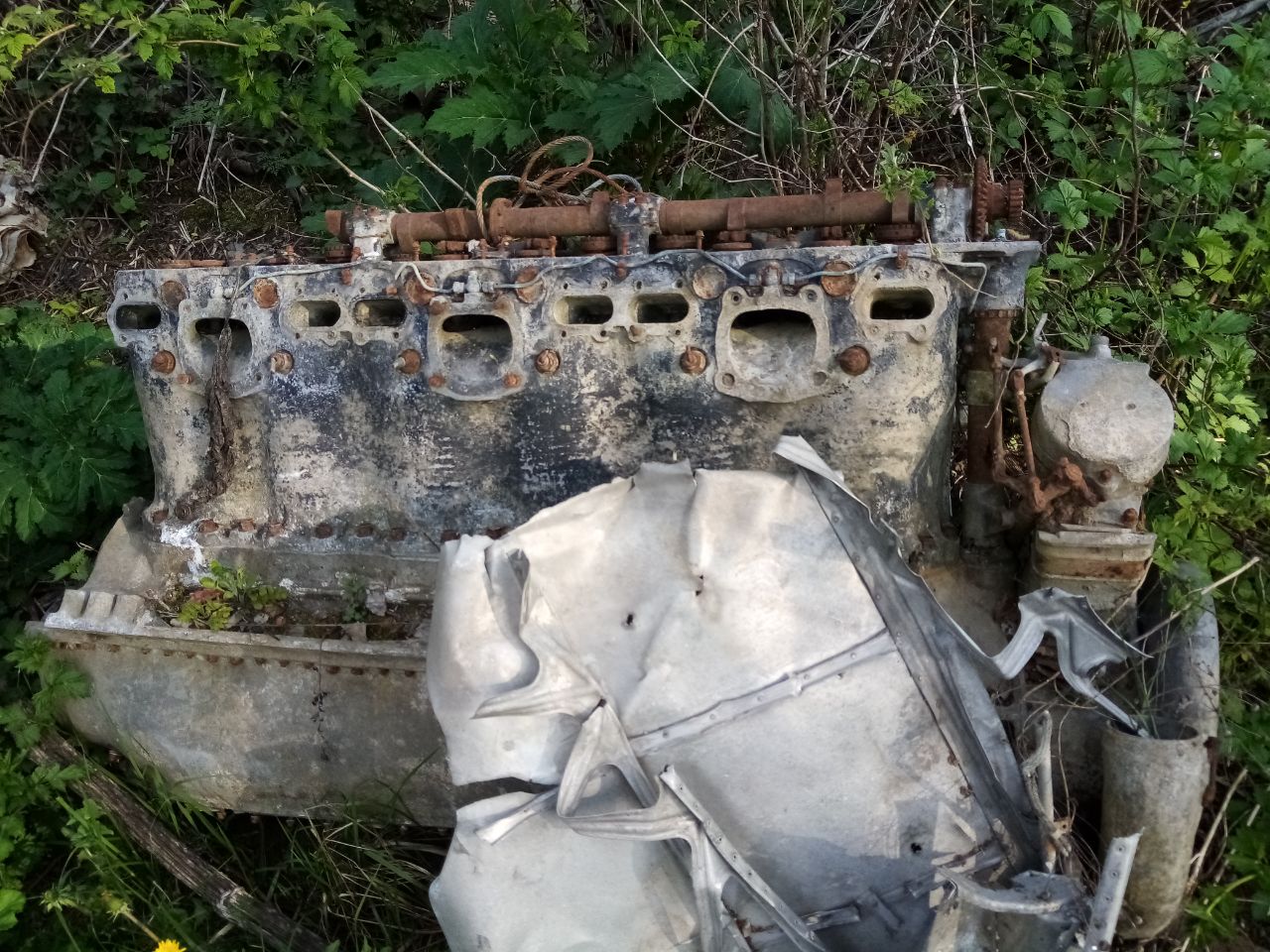

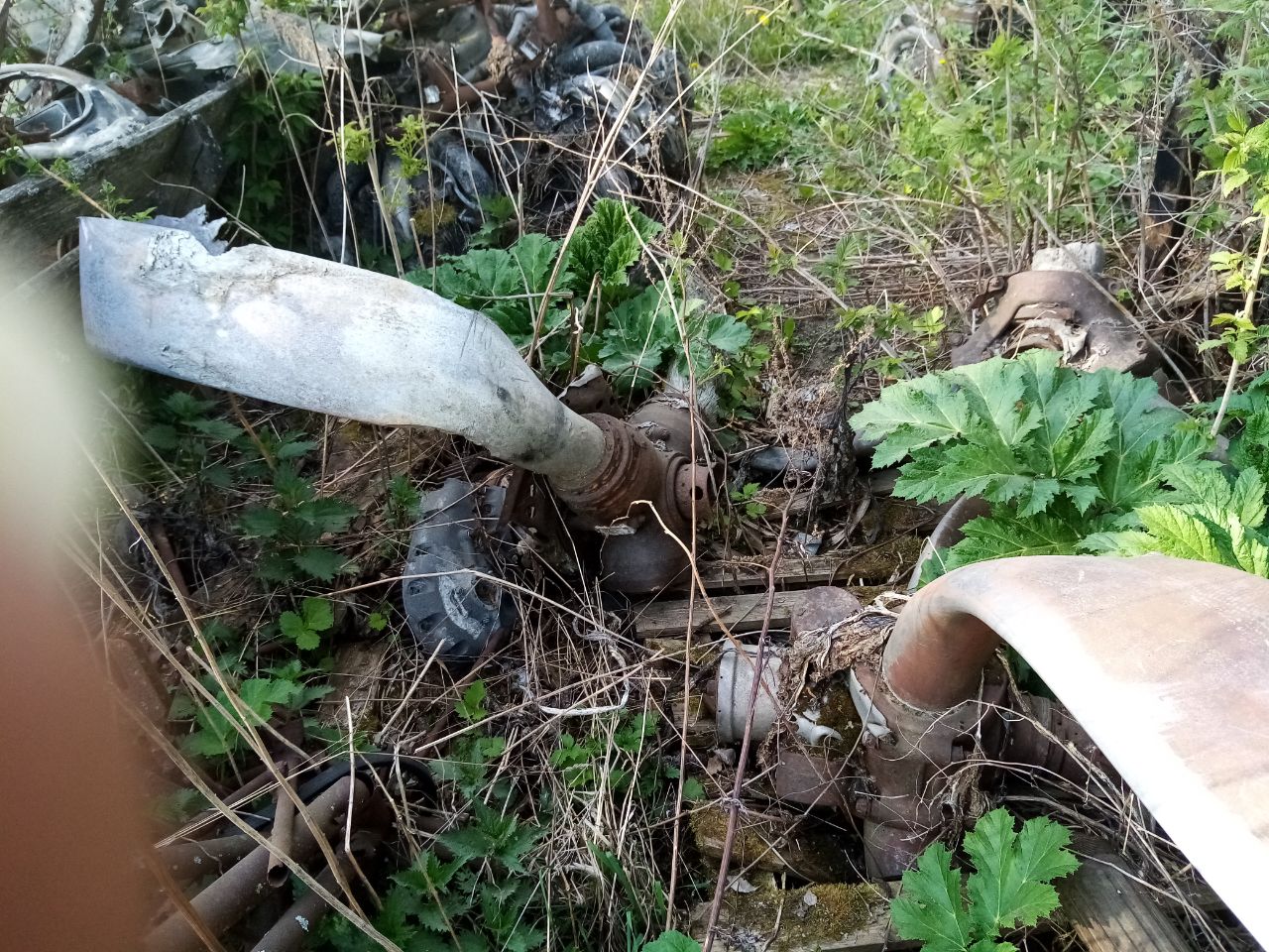

    По-2(у-2) це дерев"яний двомісний біплан зразка 1927 року з 5-ти циліндровим радіальним двигуном м-11.
    Ан-2 --цельнометалевий біплан зразка 1947 з 9-ти циліндровим звездообразним двигуном аш-62(щось подібне у Вас на 19 фото, але не він)
    На перших трьох фото у Вас зображена трьохлопастна ступиця гвинта під дерев"яні лопасті , що схожа на VS-11, але при вибраному ракурсі зйомки ідентифікувати важко.

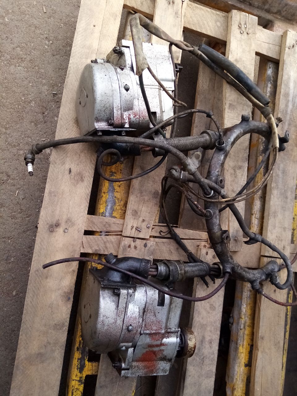

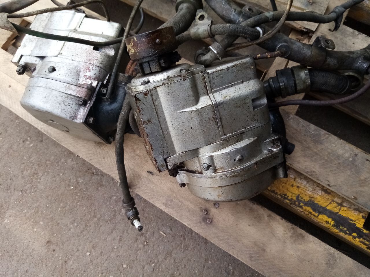

    Був сьогодні в продавців забрав деякі речі
    Вони кажуть шо на По-2 ставились радянські магнето, дали 2шт
    А на Ан-2 ставились імпортні Бошовські магнето дали 3шт.
    Фото добавляю
    З повагою
    gall 83, nex92 та let4ik-737 подобається це.
  11. бродяга
    бродяга Stabsfeldwebel
    62
    94
    1.471
    Волынская губерния
    Шановний "Металоприйом" якщо Вас цікавить ідентифікація представлених вище на фото агрегатів та блоків авіадвигунів з метою подальшого заробітку на них, то необхідні якісні фото предметів з кількох проекцій , якісні фото шильд та клейм.
    Для прикладу, порівняйте ступицю наведену на Ваших фото та в https://reibert.info/lots/junkers-ju-87-ju-88-vintovoj-uzel-stupica-vint.529001/
    До м-11 магнето на фото не відносяться.
    Ні М-11, ні АШ-62 на фото немає
