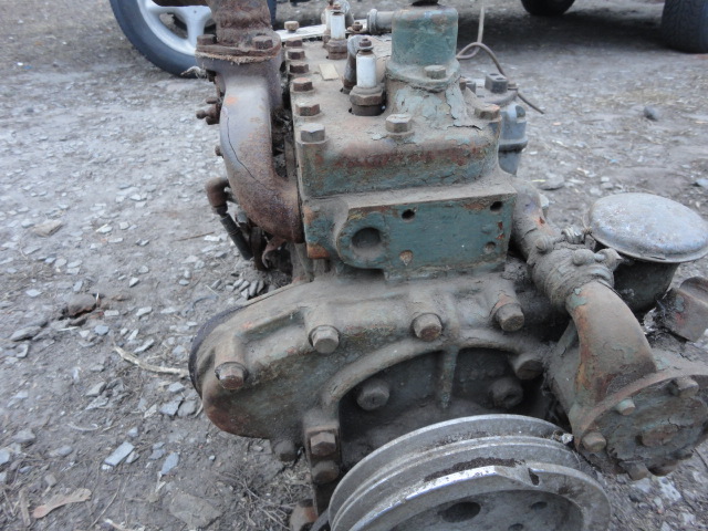

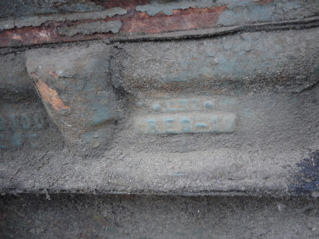

    Приветствую! Может кто знает от какой техники движок? Заранее благодарен!

    фото бы побольше, но где-то он уже всплывал

    фото постараюсь сделать, может и вплывал только видел на другом сайте. Перелапатил свою литературу пока не могу определить.

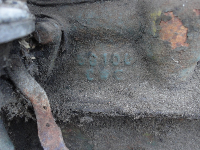

    ..а шильдиков никаких??

    хотелось бы....

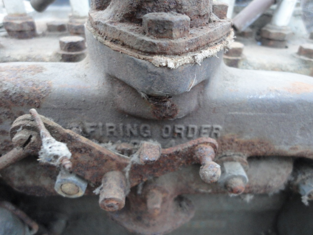

    Этот похоже стоял на электростанции, конечно взят из серийных авто или тракторов, сверху на головке блока должны быть надписи...

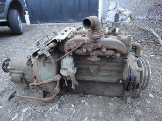

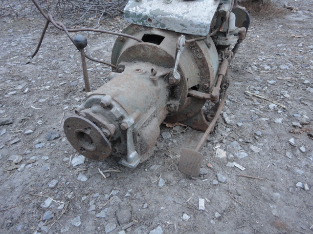

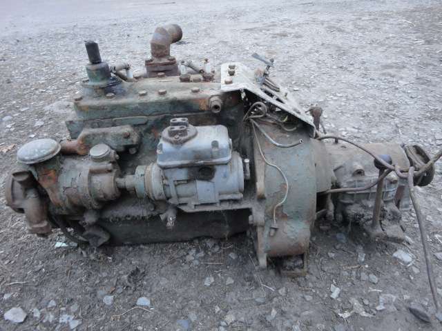

    вот еще фото

    думаю Форд...мотор дедушка приспособил на лодку....

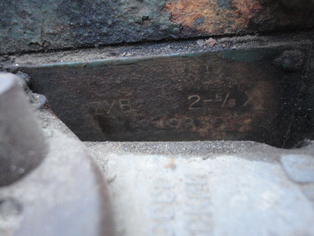

  10. Ходер
    Ходер Oberleutnant
    1.946

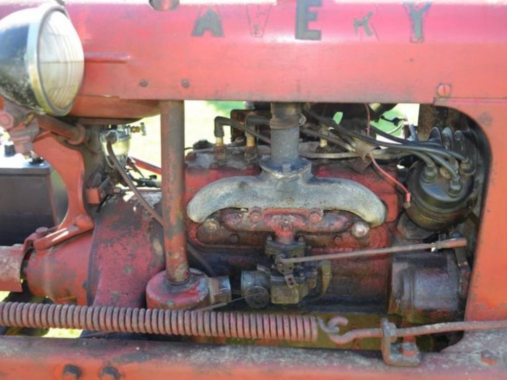

    это hercules zxb 2-5/8, судя по педали сцепления от ползающей техники

    К нам попал по лендлизу, стоял на генераторе-электростанции, взят из серийного трактора...

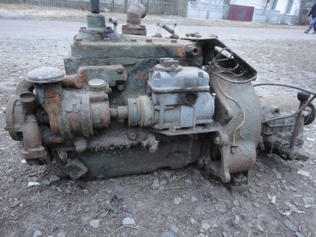

    на таком тракторе, станцию пока ненашел

    Нашел, электростанция американская по ленд лизу - 1941 Hobart M-5 3kva Gneretaor Set

    Встрачаются довольно часто такие моторы, смотрел такой даже рабочий, при мне заводили.
    Есть у меня к нему карбюратор, если нужен пишите.

    ок, спасибо. Мотор знакомого, не знал от чего. Предложу ему.
