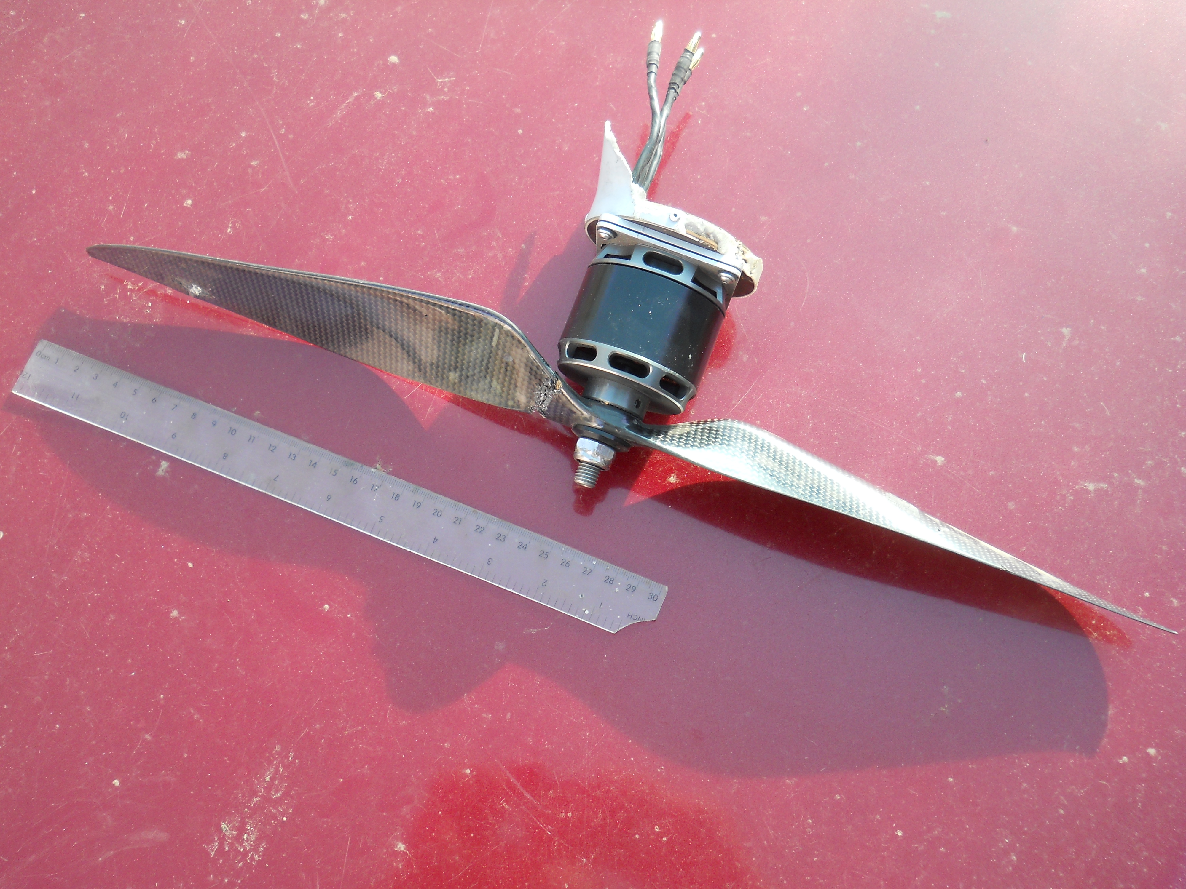

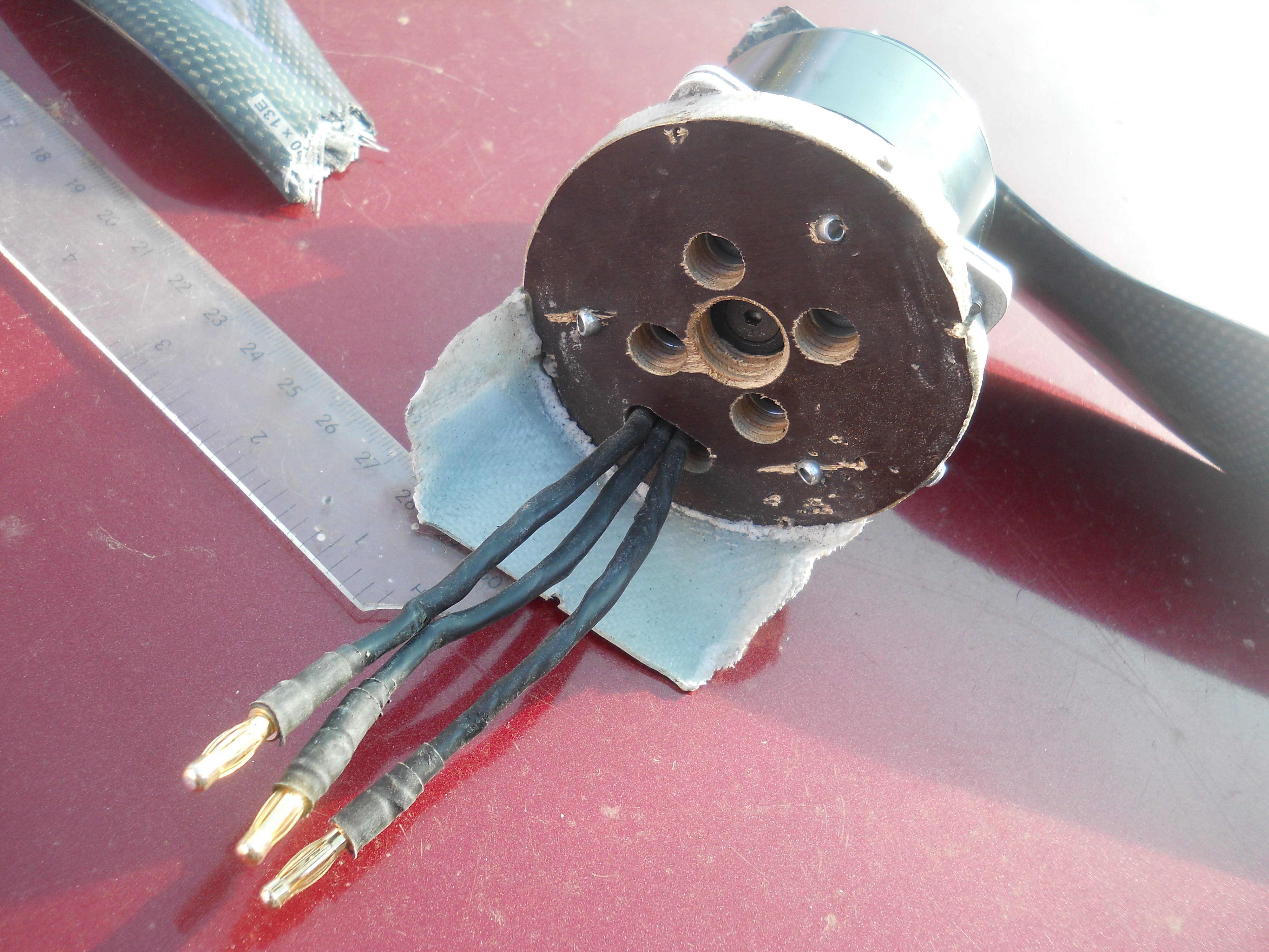

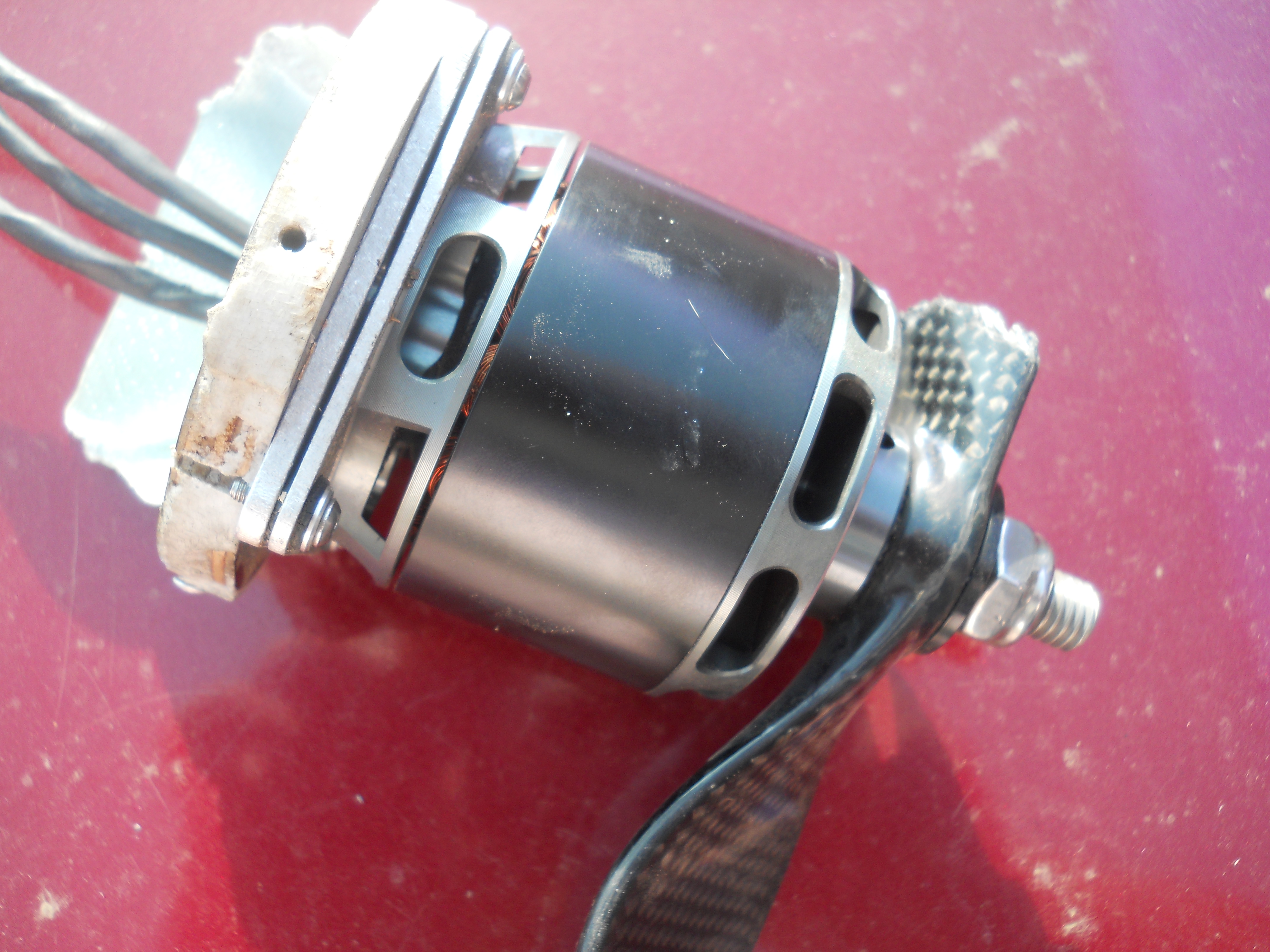

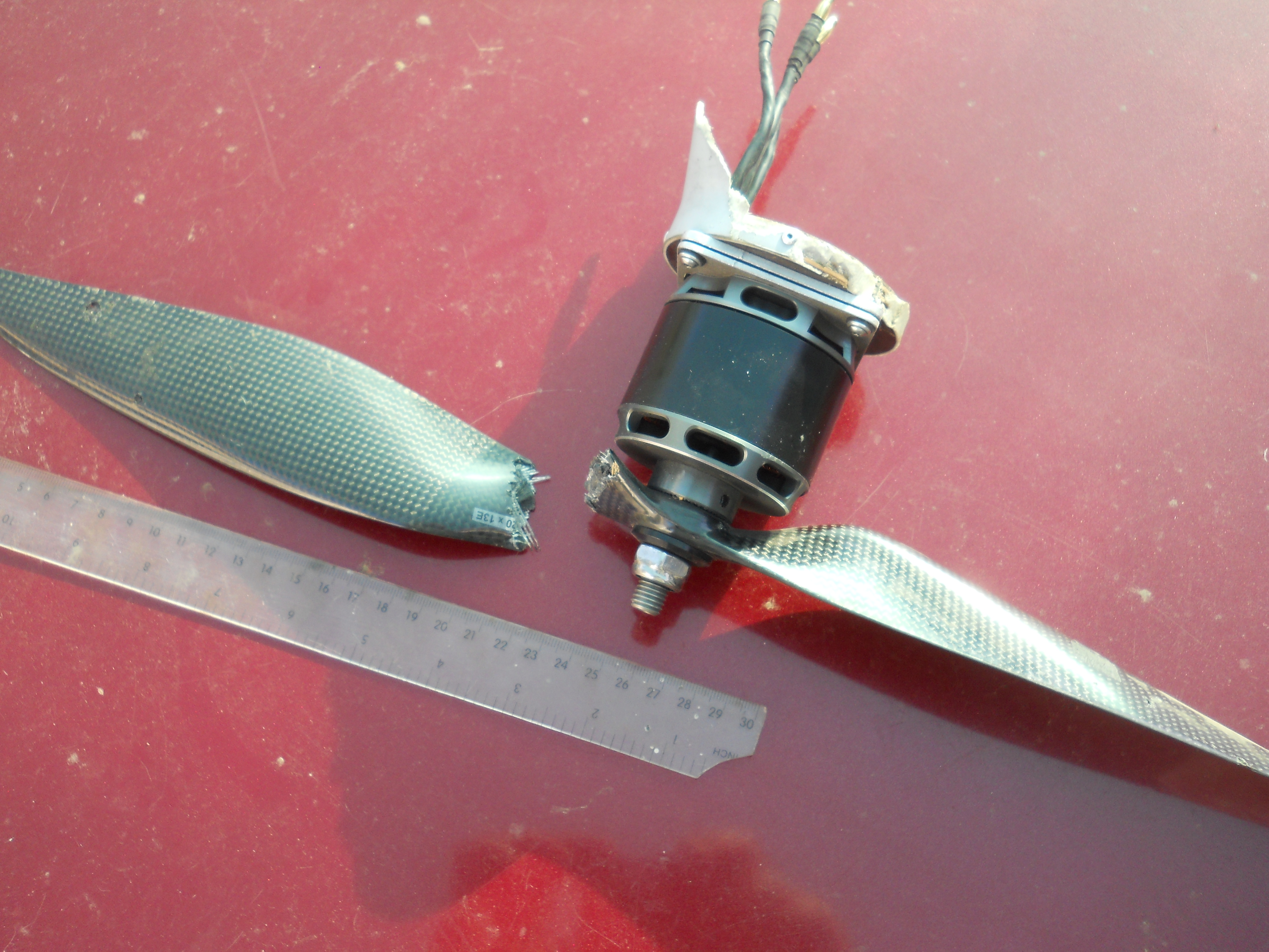

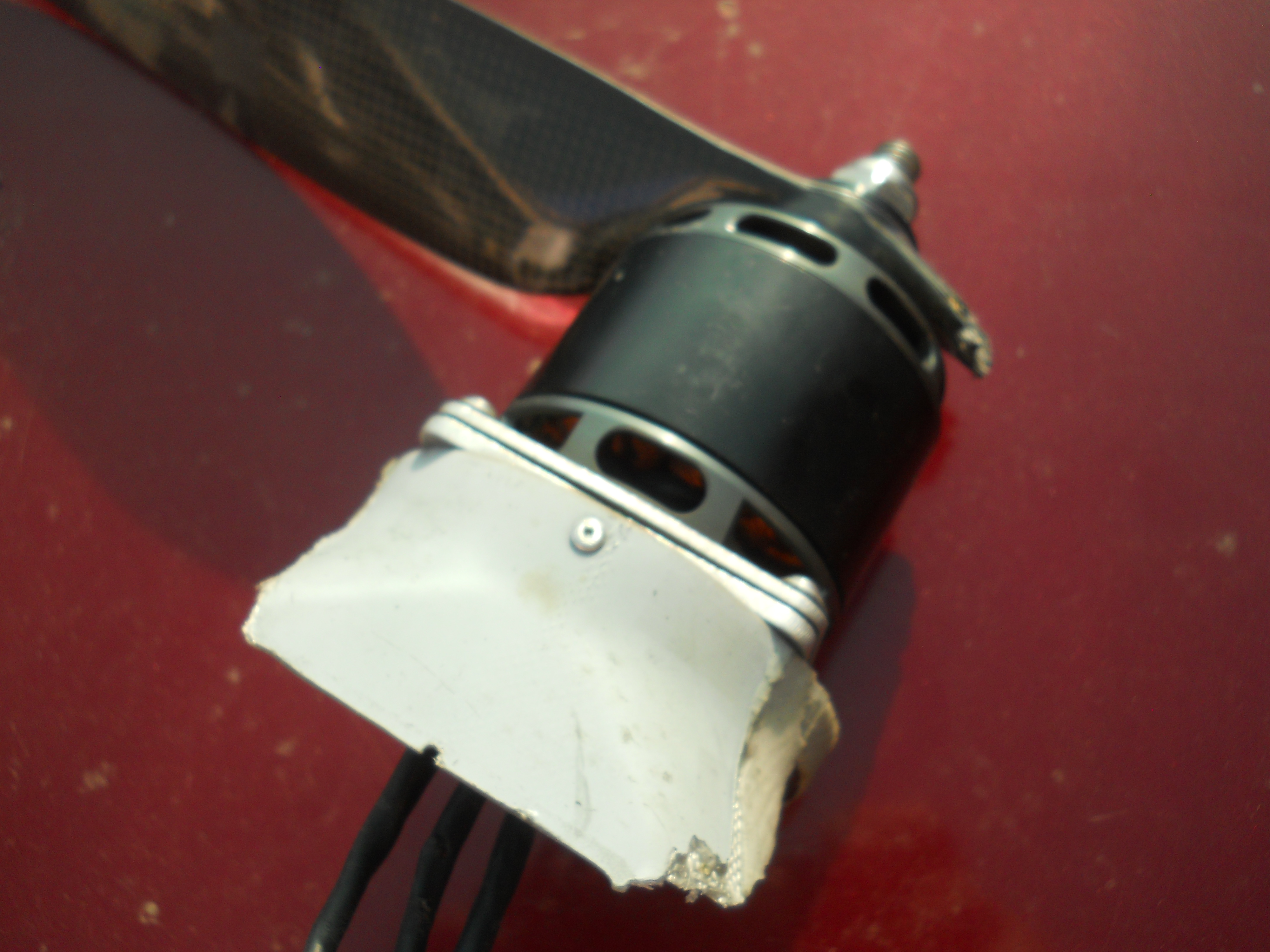

    Приветствую . Подскажите почем нынче движки на ланцеты . Сам моторчик визуально целый , крутится хорошо , перекосов нет . Подскажите на сколько он вольт .

    Скорее всего это чешский двигатель AXi 5330/18 Gold Line V2 со снятой маркировкой: https://focus.ua/digital/583396-v-rossiyskom-drone-lancet-nashli-dvigatel-iz-chehii-proizvoditel-uzhe-prinyal-mery, https://news.liga.net/politics/news/rossiyskie-drony-lantset-letayut-na-cheshskih-dvigatelyah-proizvoditel-priznal-problemu-foto.
    А если так, то вот и параметры (мощность и потребляемый ток есть, а напряжения не увидел) и цена нового в Чехии: https://www.espritmodel.com/axi-35cc-5330-outrunner-brushless-motors-v2.aspx, https://profimodel.cz/en/motory/15648-axi-5330-18-v2-stridavy-motor-8595247302052.html, https://www.modelmotors.cz/product/detail/265/.
    P.S. Но встречал инфу о сбитом "Ланцете" с движком AXi 4120/20 производства того же Model Motors, который дешевле и менее мощный, чем AXi 5330/18.

    По первой ссылке на мотор там есть инфа до 10s. Это значит до 10 Ти баночный LI PO аккумулятор с
    номинальным напряжением до 36 в. Может работать и на меньшем вольтаже.
    Без регулятора такой мотор не работает, спалите.
    По исполнению и окраске мотор скорее всего китайский клон.

    Хоть и поздновато для ответа, но справедливости ради: это не чешский мотор AXI, это китайский Т-Мотор АТ4120
