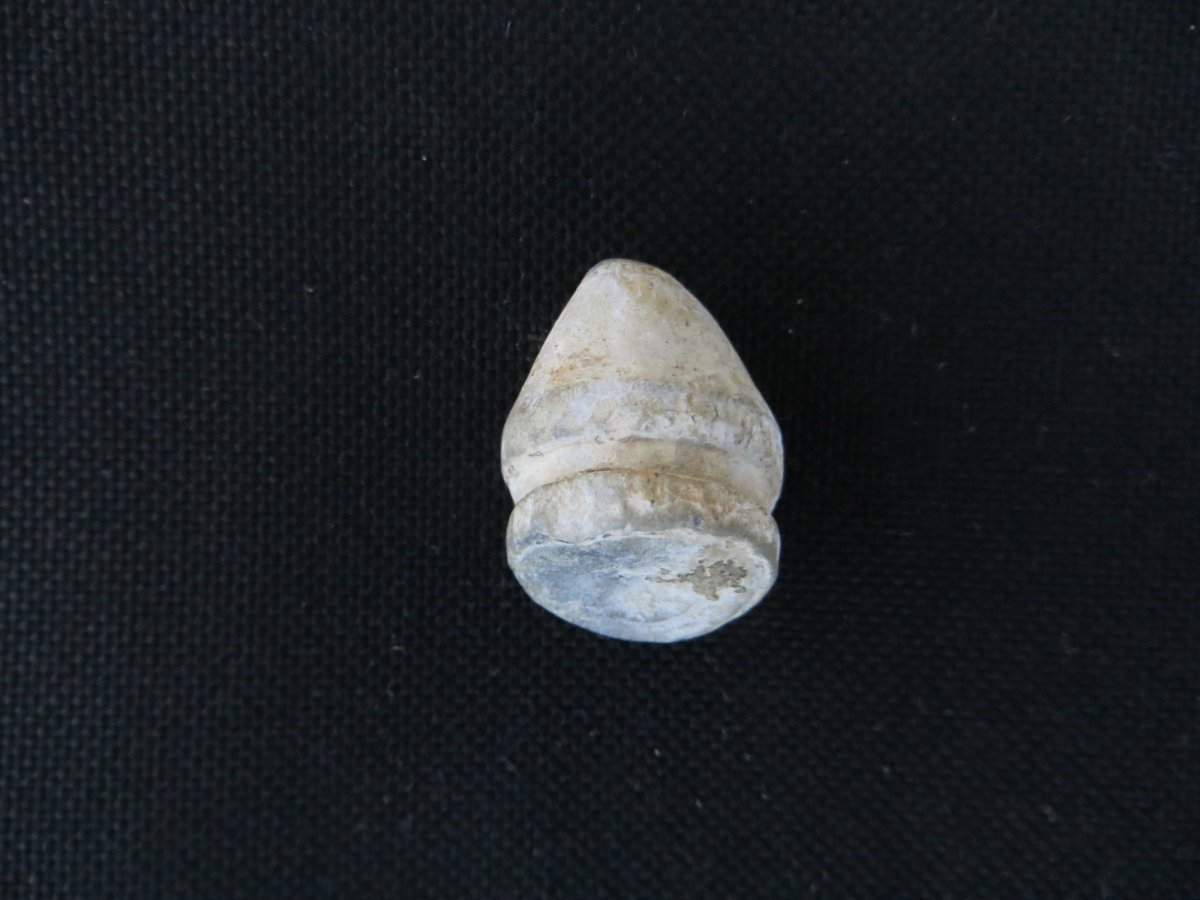

    Христос Рождається! Підкажіть будь ласка по двох кулях від чого вони можуть бути.

    Ну я выдам то, что знаю....
    Первая пуля компрессионного типа, при выстреле сжимается и распирается о стенки ствола. Вторую называют обычно пулями к штуцеру Августина(ружья системы Августина). Видел такого типа разных разметов и подвидов. Обе находки характерны для Ваших краев. Соответственно середина и вторая половина 19 века - это Австровенгрия. Очень хотел бы почитать и разобраться в Австровенгерских ружьях этой эпохи, но туго очень с источниками. По Российской Империи более менее картину для себя обрисовал. Хочется и по Австровенгрии тоже более фундаментальных познаний. Если у кого есть ссылки на нормальные источники - поделитесь пожалуйста.

    Тема по "дульнозарядному" свинцу- наверное моя любимая на форуме.
    А по второй ссылке - выставленные пули не имеют никакого отношения к Крымской войне.

    Знаю такую картинку - хорошая подборка по Крымской компании.. Считаете тут есть такие же пули как в выставил автор на опознание?

    Просто все свинцовое обычно называют пули "Крымской войны".
    Или еще такой неологизм- Пули "Крымки".
    А тут совсем другая интересная история.

    Діаметр і довжина співпадають.
