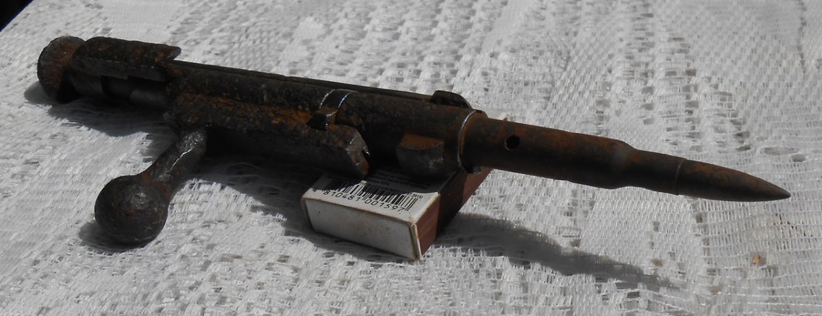

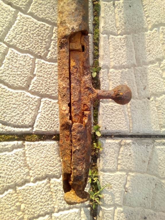

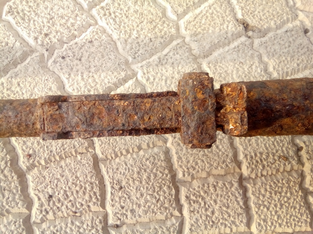

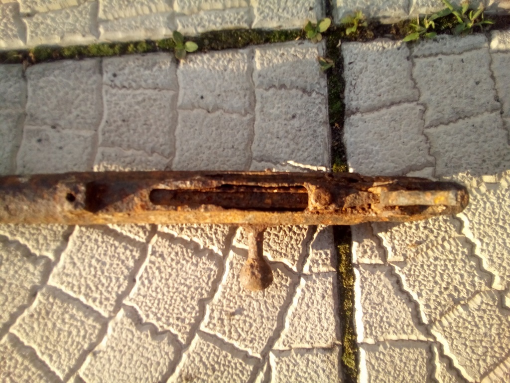

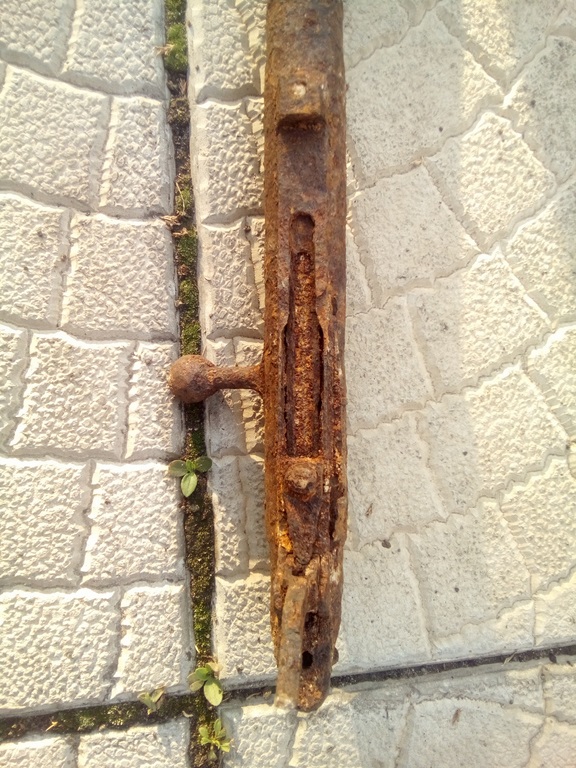

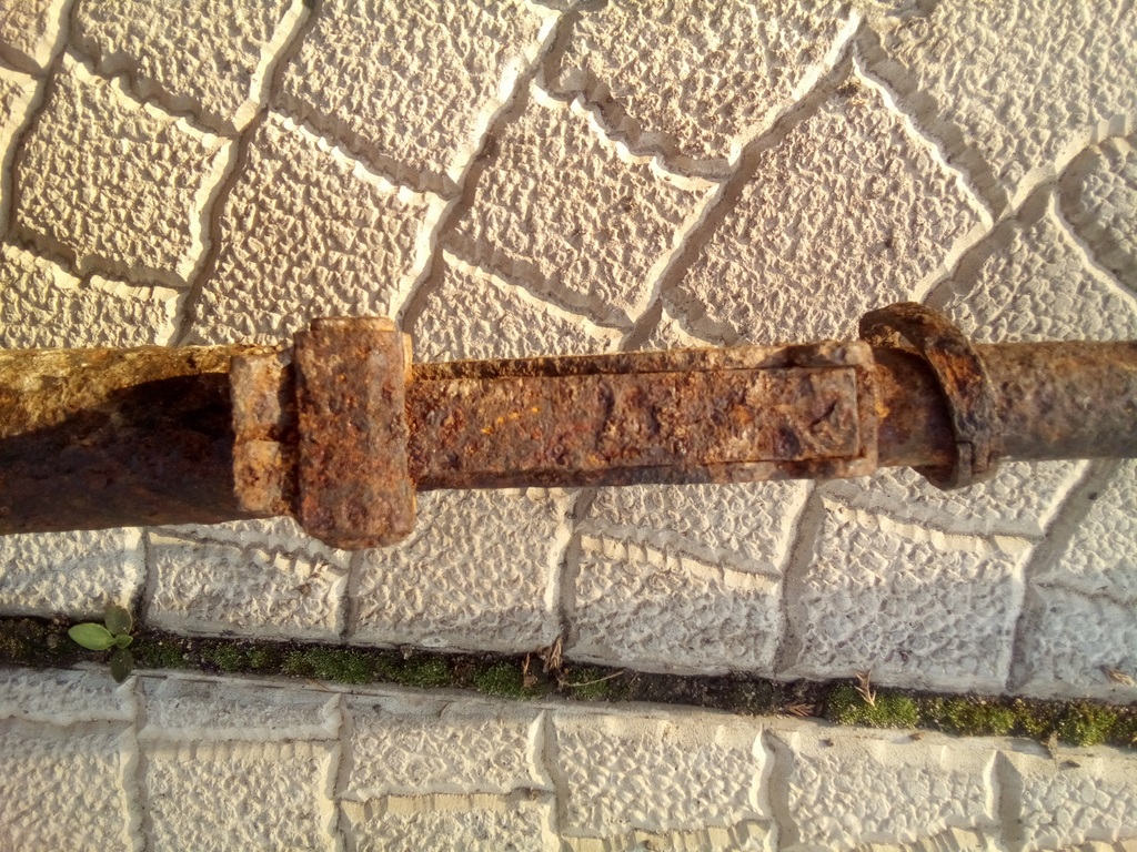

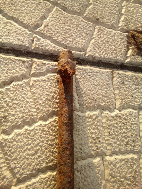

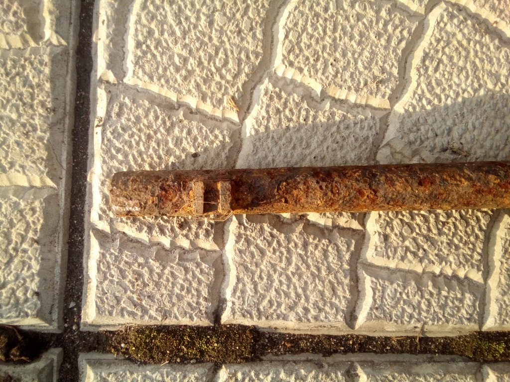

    Здравствуйте,подскажите пожалуйста по винтовкам,каких могут быть годов?Длина ствола от края до места соединения с рамой 70.5 см.И подскажите можно ли делать деактив путем залития свинца в ствол?Пока поместил их в воду и вроде без деактива оценивать их нельзя,но может кто нибудь скинет ссылку по на продажу подобных макетов по состоянию.(для приблизительной ориентировки).

    Обе-после 1930 года.

    Советские, с 1930 года выпуска.

    Доброго . Выпускались до 1942
    Массово закончили выпускать в 1944 году, однако выпускались снайперские варианты.

    Я не об этом. " Высокая стена в приёмнике" - следствие упрощённого производства в ВОВ.
    до 41
    после

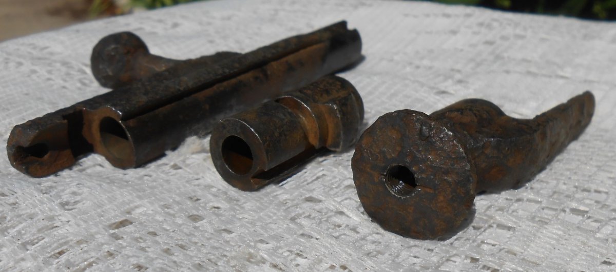

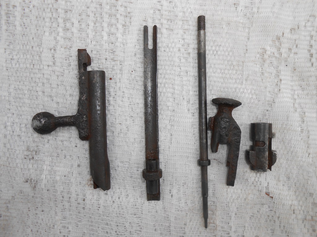

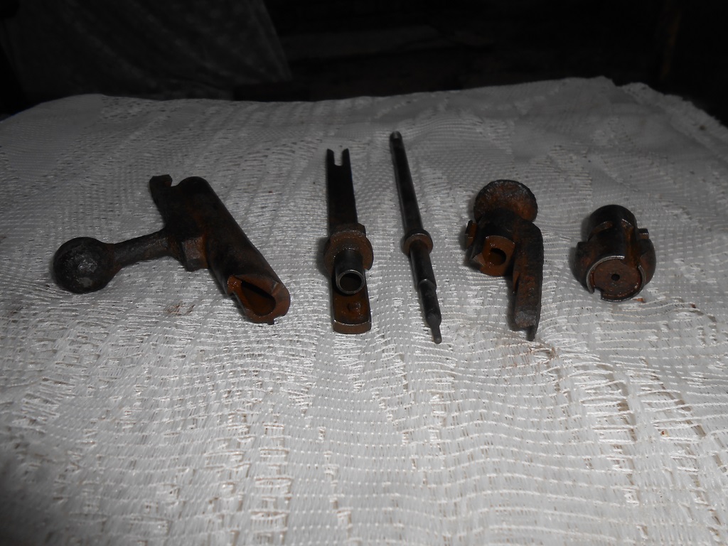

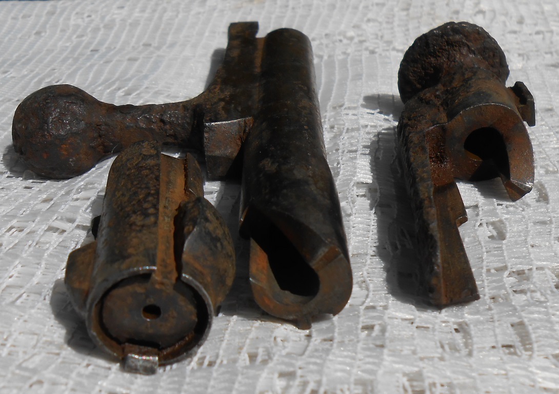

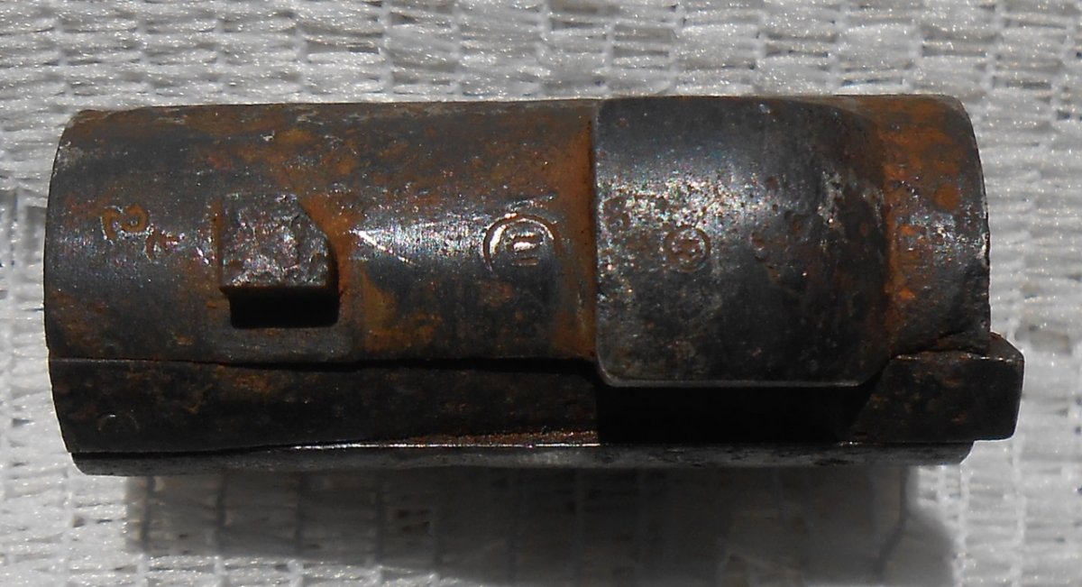

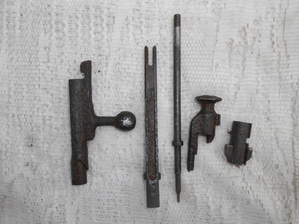

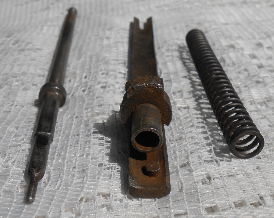

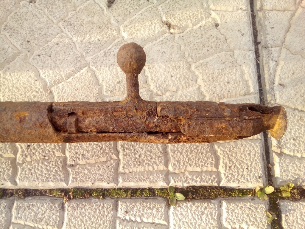

    Вытянул затворы...жаль сломалось(или были сломаны пружина бойка и экстратор).Целый затвор,который стоит на винтовке с намушником,после нажатия спускового крючка срабатывает со второго раза,а если этот затвор установить на винтовку с поврежденной мушкой,то на ней он срабатывает с первого нажатия.Не пойму в чем причина.И подскажите какие детали затворов в лучшем состоянии?Хочется собрать один затвор с наиболее лучшими запчастями.Или лучше оставить как было?

    Шептало подгулявшее,вот и срабатывает через раз.

    но по виду оно ни чем не хуже,чем на другой винтовке.Завтра добавлю фото.Может нужно дочистить раму?

    Может быть сама рама чуть согнута к низу, и шептало поднимает курок через раз.

    Разобрался...когда рукой взводил курок,то он краешком цеплялся за раму.Смазал маслом,теперь работает как часы.Единственное спусковой крючок не возвращается в исходное положение.
