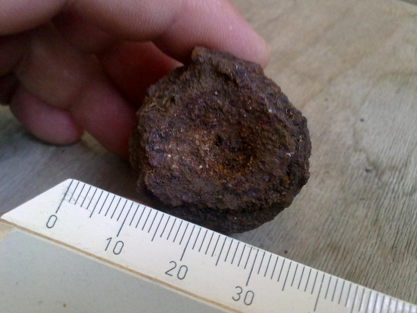

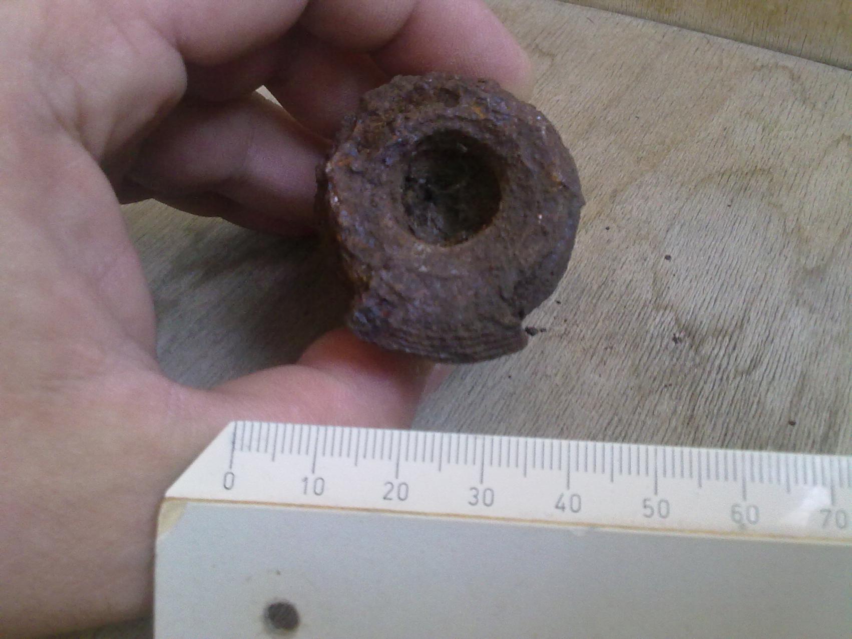

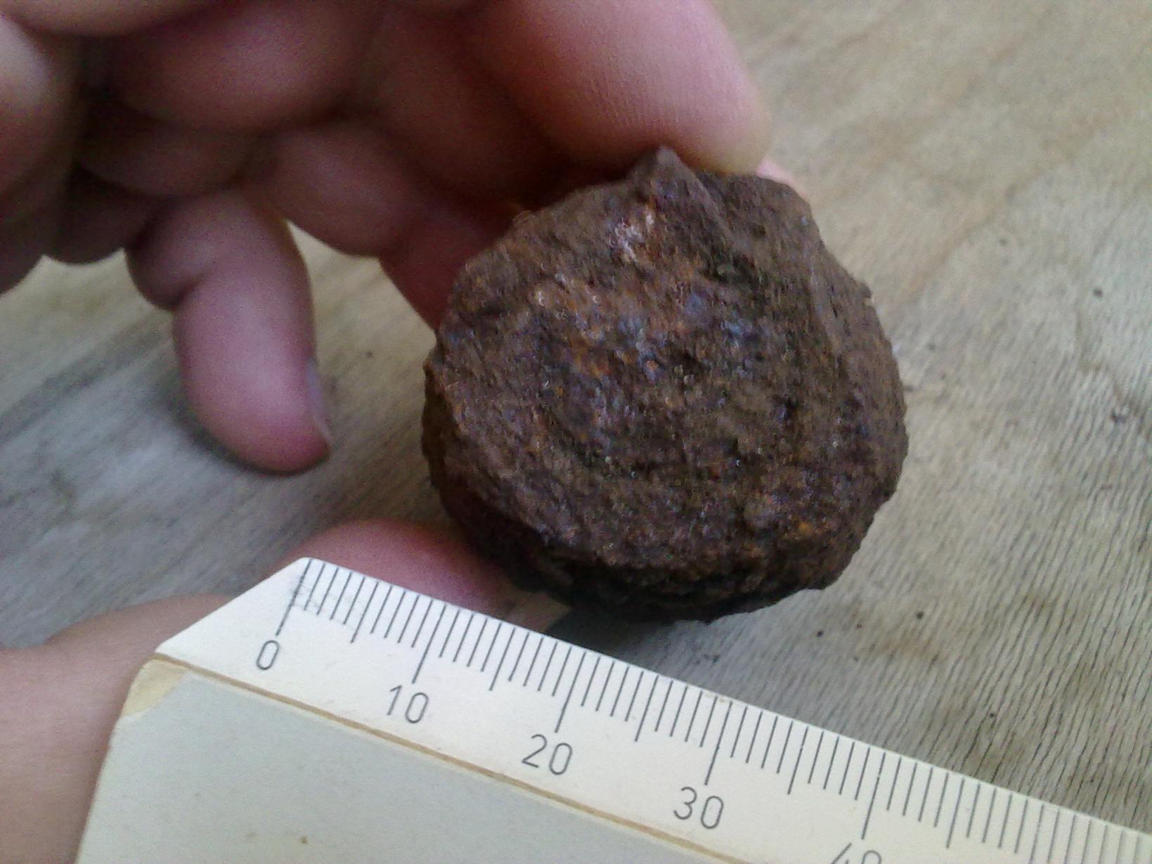

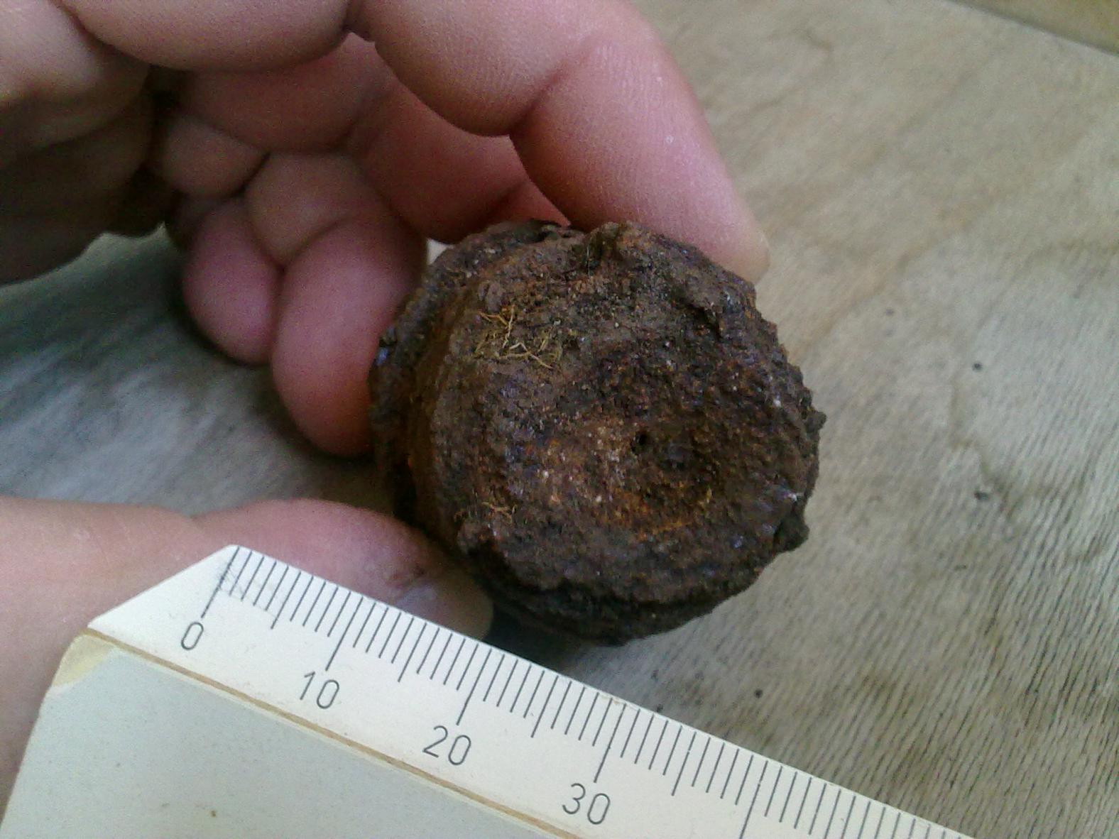

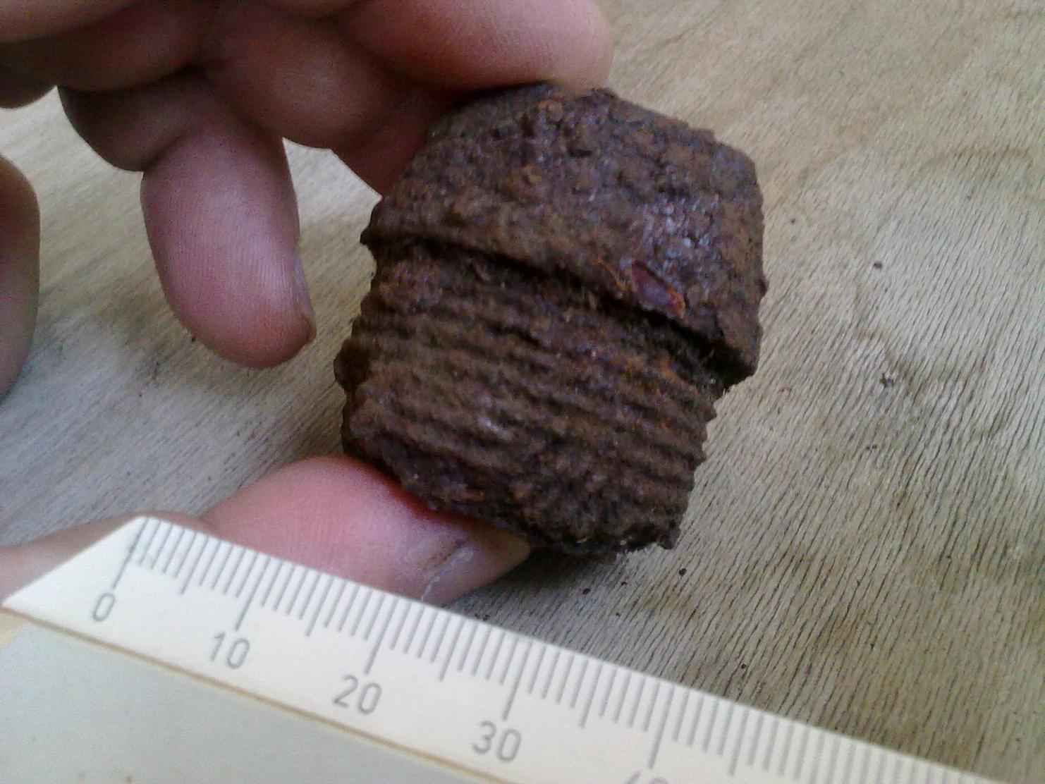

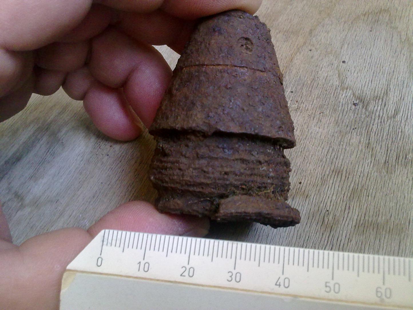

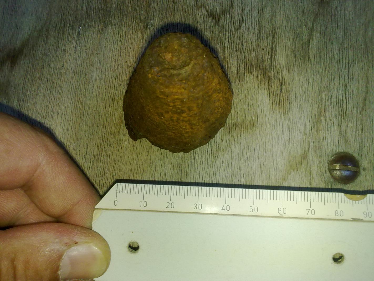

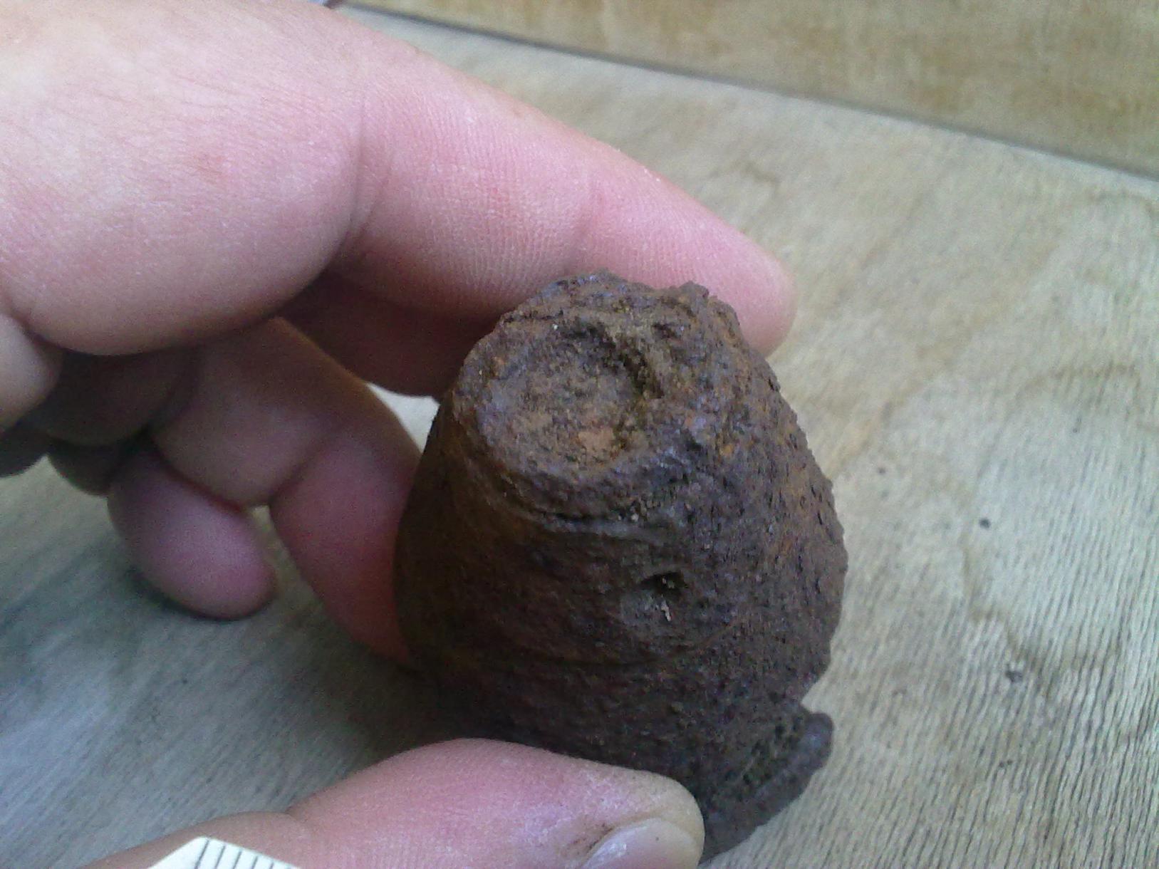

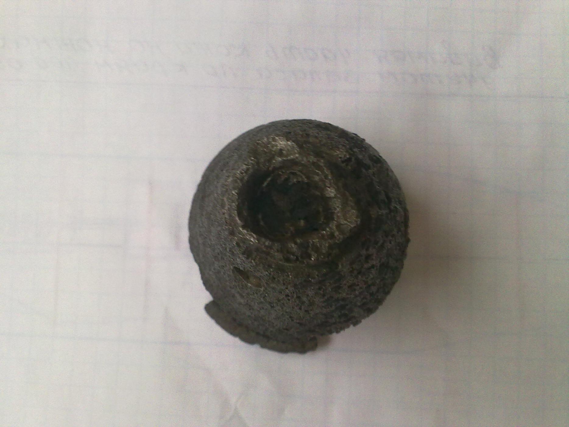

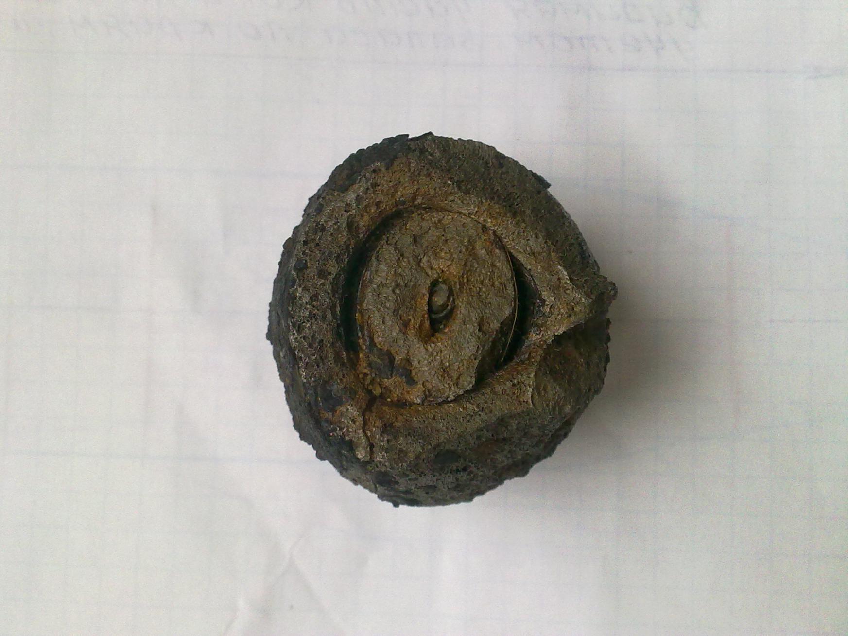

    Ув. камрады! Подскажите пожалуйста, "безвредны" ли эти два девайса (хочу сделать "на полочку",а опыта по ВОПам - никакого)? Как лучше "облагородить"?

    ктм на полку можно

    В лимонной кислоте поквасьте будут приятного серого цвета.:)

    Добавлю, что первый КТМ после сработки! (резьбу раздуло).
    Безопасен - кусок железа.

    Единственная просьба, объясните "темному": какая концентрация лимонной кислоты, и вобще, распишите технологию плз.

    Данные куски металлолома не стоят той лимонки, потраченной на них в последствии. Закопайте обратно.

    На пол лита горячей воды - три столовых ложки лимонки. Потом кар-щеткой. Откислотите, потом то же самое (в свежую горячую воду) только вместо лимонки соду. Она нейтрализует действие кислоты.

    До лимонки можно большое термо шкуркой чистить или с молотком .
    Потом только в кислоту,( чем меньше грязи на педмете, тем луче и чище будет итог.)
    Например я еще в конче их накрыл лакаом.(булверизатором)

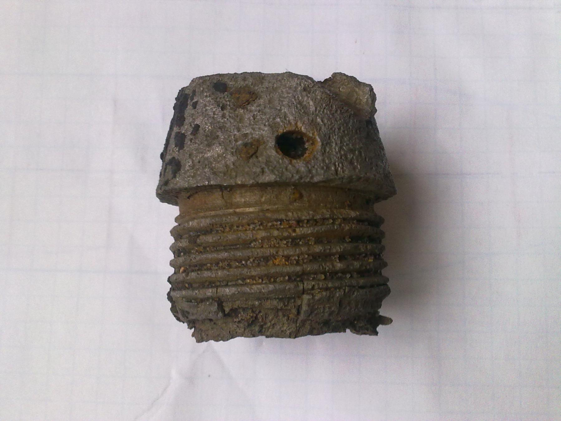

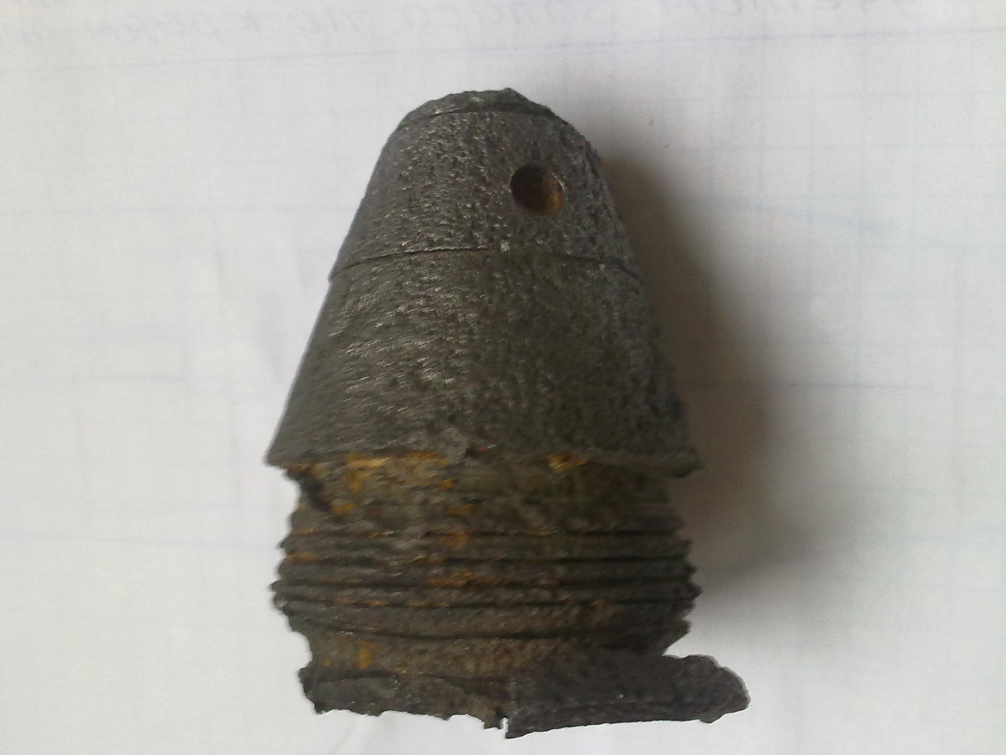

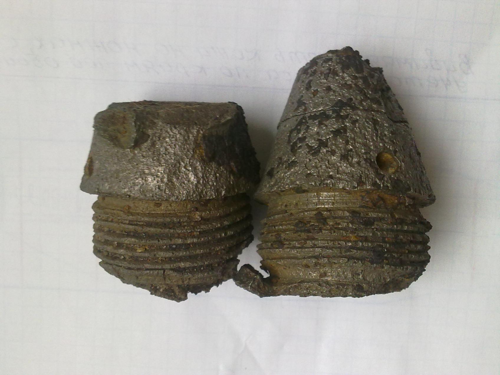

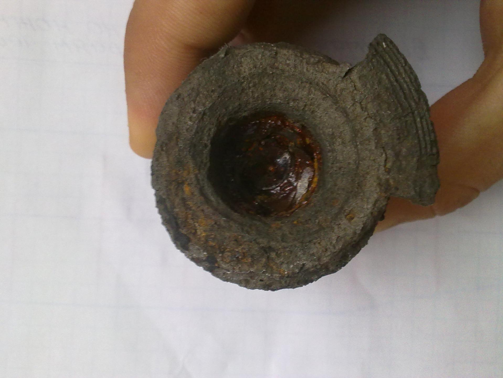

    Господа! Вот предметы после "кислочения". Т.к. я предметы никогда не кислотил (обходился как-то так), то задам еще один глупый вопрос: почему с одной стороны ржавчина слезла хорошо, а с противоположной - практически не тронута? Подозреваю, что это каким-то образом связано с положением предметов в посуде. Но где "слазит" ржа сверху или снизу?

    Это все химические процессы. Где ржавчина "слабее" там отъедает лучше. Если пообещаете выбросить данное г\о, то я подарю вам нормальный КТМ-1. Не позорьте коллекционеров ВОП, чесн слово.
