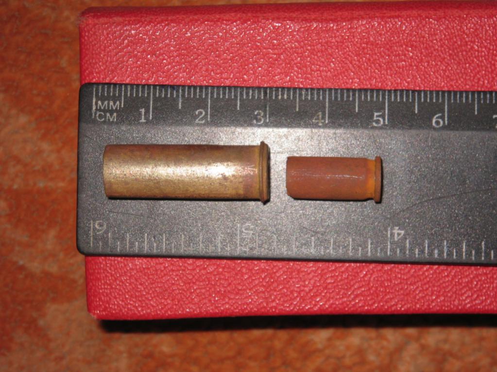

    Всем здрасте! Помогите идентифицировать гильзы, от чего - на большой на 12 - "1926", на 6 - "Р А" - я думаю от револьвера Лебеля, патрон румынского пр-ва (?).
    На маленькой гильзе "F" и звездочка, возможно шестиконечная, по размеру вроде меньше чем от Браунинга (сравнивал с гильзой от пистолета Коровина - эта гораздо меньше) ? Заранее благодарен.

    Здається, дійсно румунський Лебель та начебто .25 АСР (6,35х15СР мм), бельгіяк нібито

    Спасибо Вам! Похоже так и есть.

    дополню по производителю ..
    Pirotechnia Armatei, Bucharest ( 8 x 27 R )
    Fabrique Nationale ( .25 АСР )

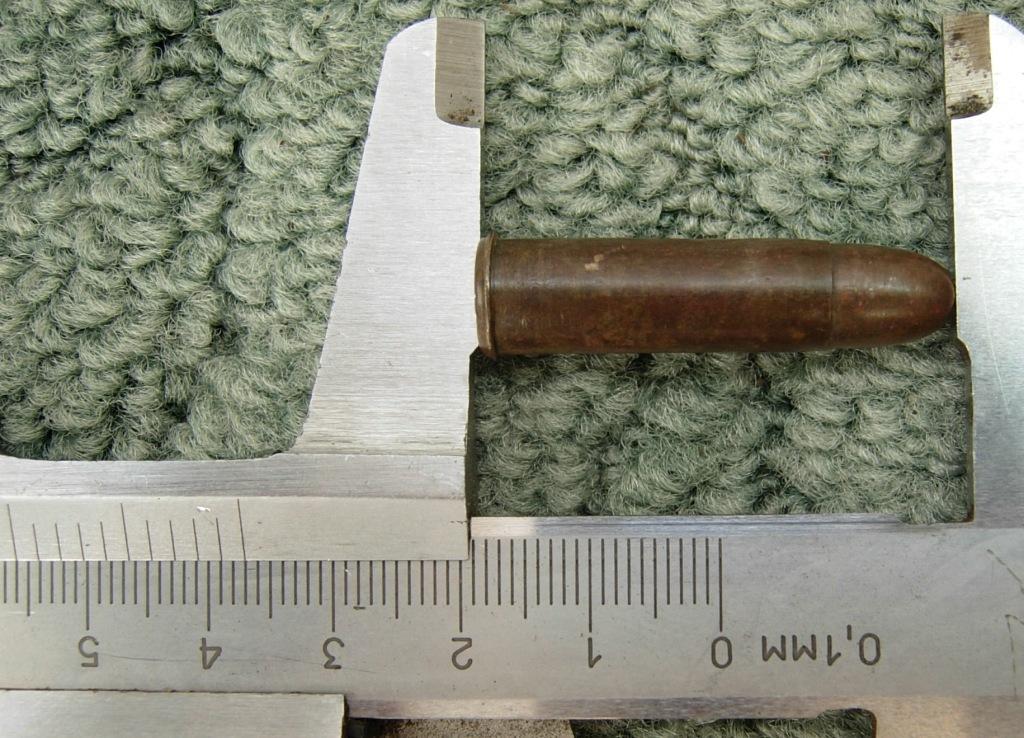

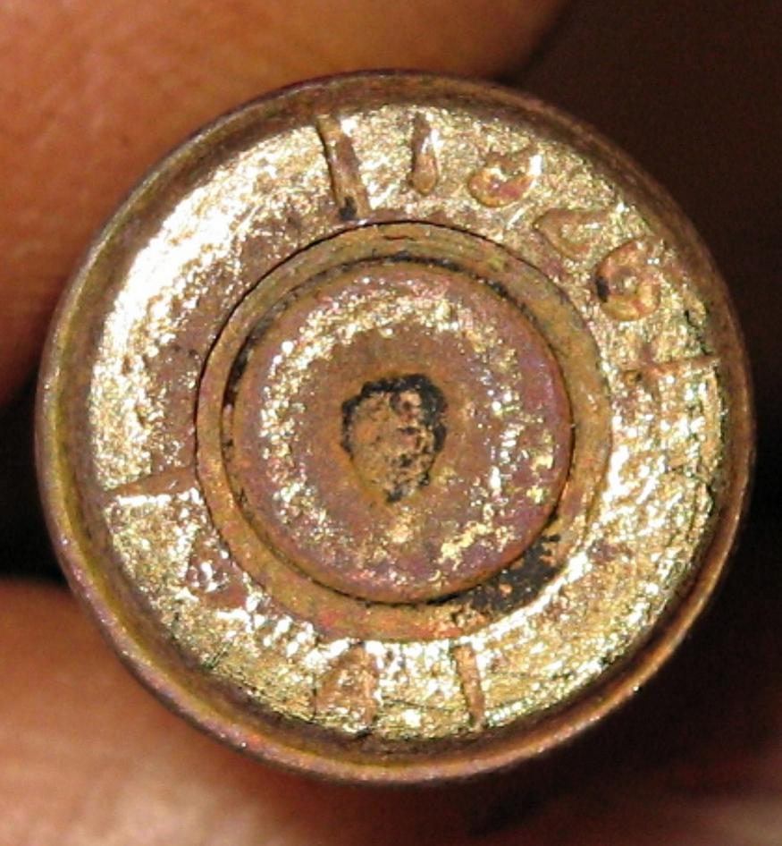

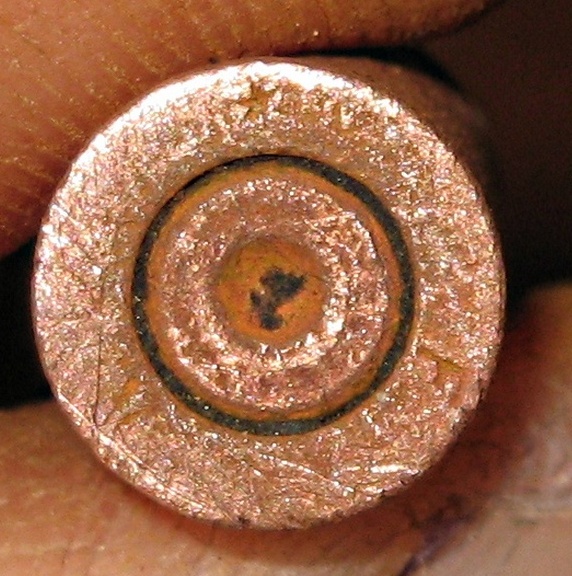

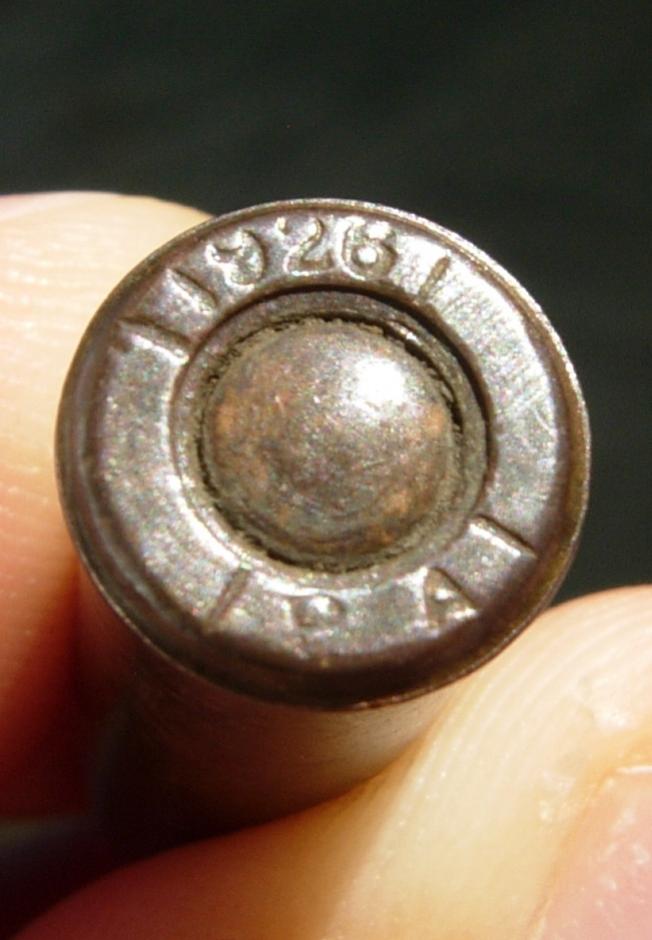

    фото с сети
    5 користувачам це сподобалось.
