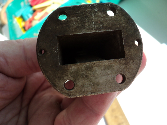

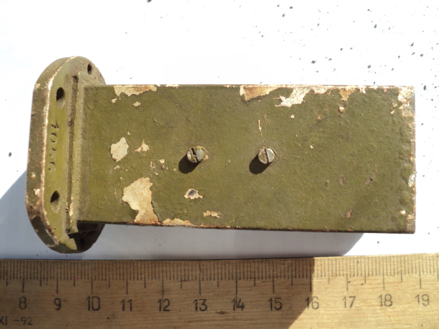

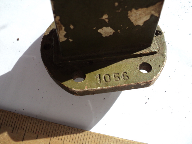

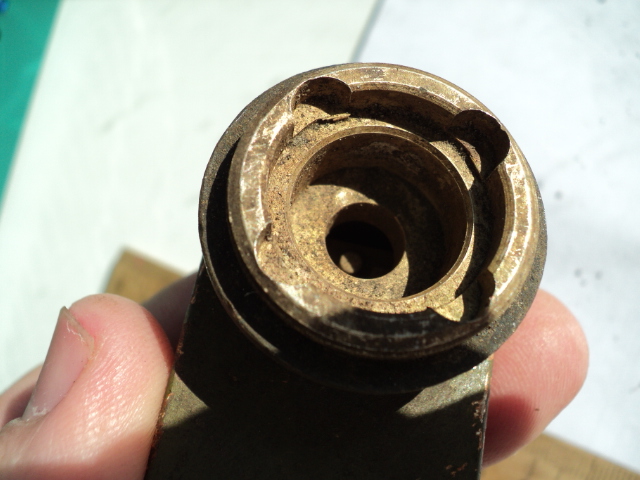

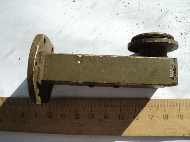

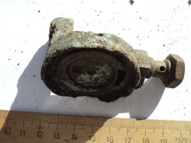

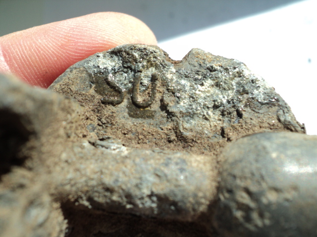

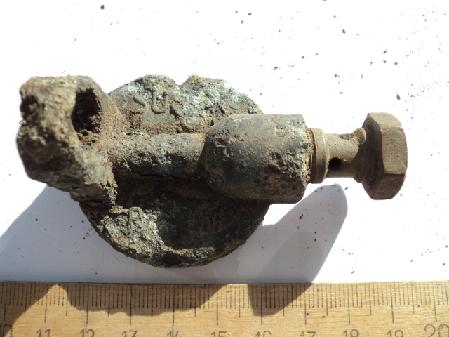

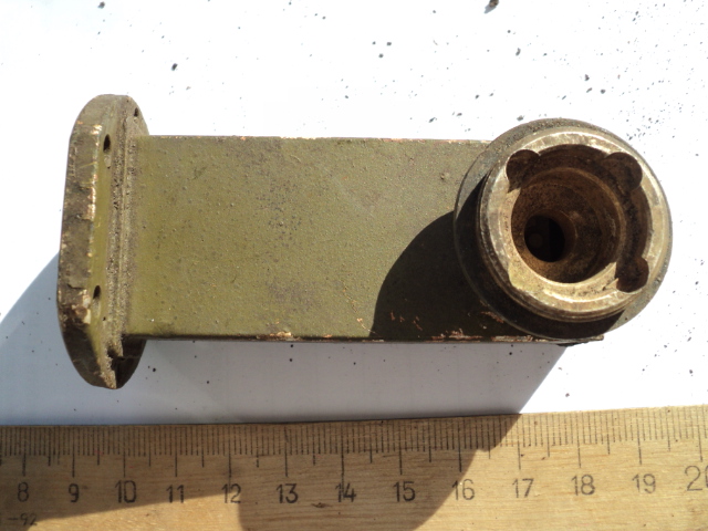

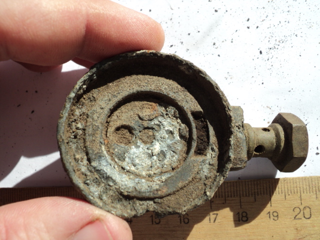

    Найдены на немецких позициях. В начале 70-х на этих же позициях были большие учения, поэтому думаю, что первая деталь советская по связи (в сопутке керамические держатели для радиоламп или реле попадались). Вторая, судя по сохрану, по войне. От чего они могут быть?

    Нижнее фото часть фильтра-отстойника фирмы SUM.

    Верхнее - похоже на СВЧ переходник волновод-коаксиал. Вероятно, радиолокация.

    Коллега, а можно озвучить размеры внутреннего сечения волновода? Ширину и высоту в миллиметрах.
    Тогда можно будет прикинуть рабочую частоту, ну и если очень повезёт, определить от какого устройства.

    Размер прямоугольного входа 12,5 мм на 28,5 мм. Круглый выход: большой диаметр 16 мм, маленький 8 мм.

    Волновод типоразмера R84 на частоты от 6,6 до 10 ГГц.
    Млн... у этих вояк рабочие частоты древней СВЧ аппаратуры до сих пор засекречены. Т.е. известны только врагам. :D
