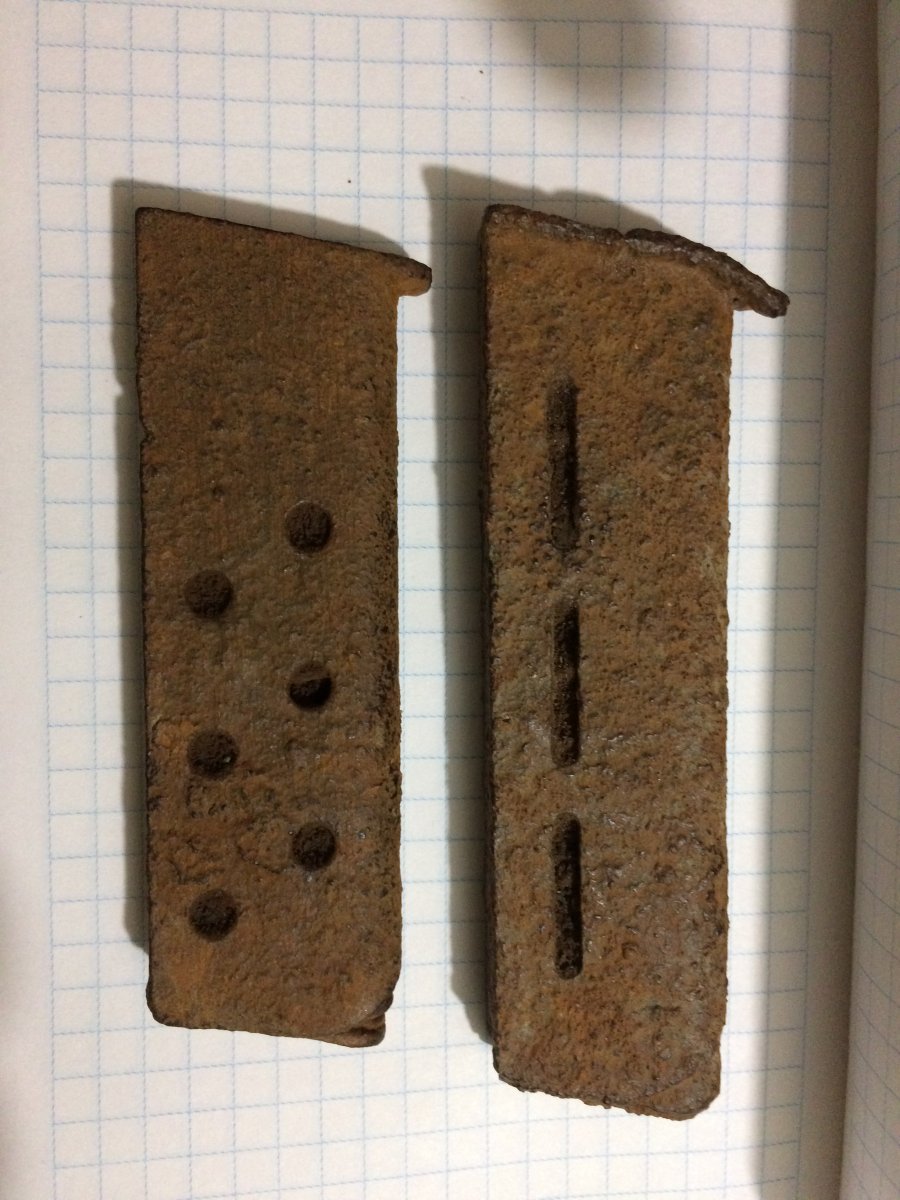

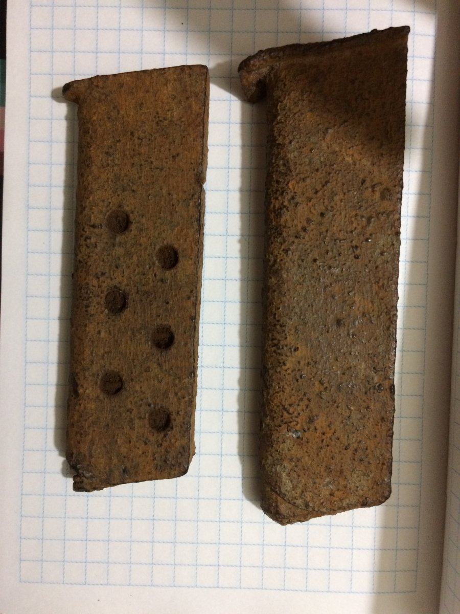

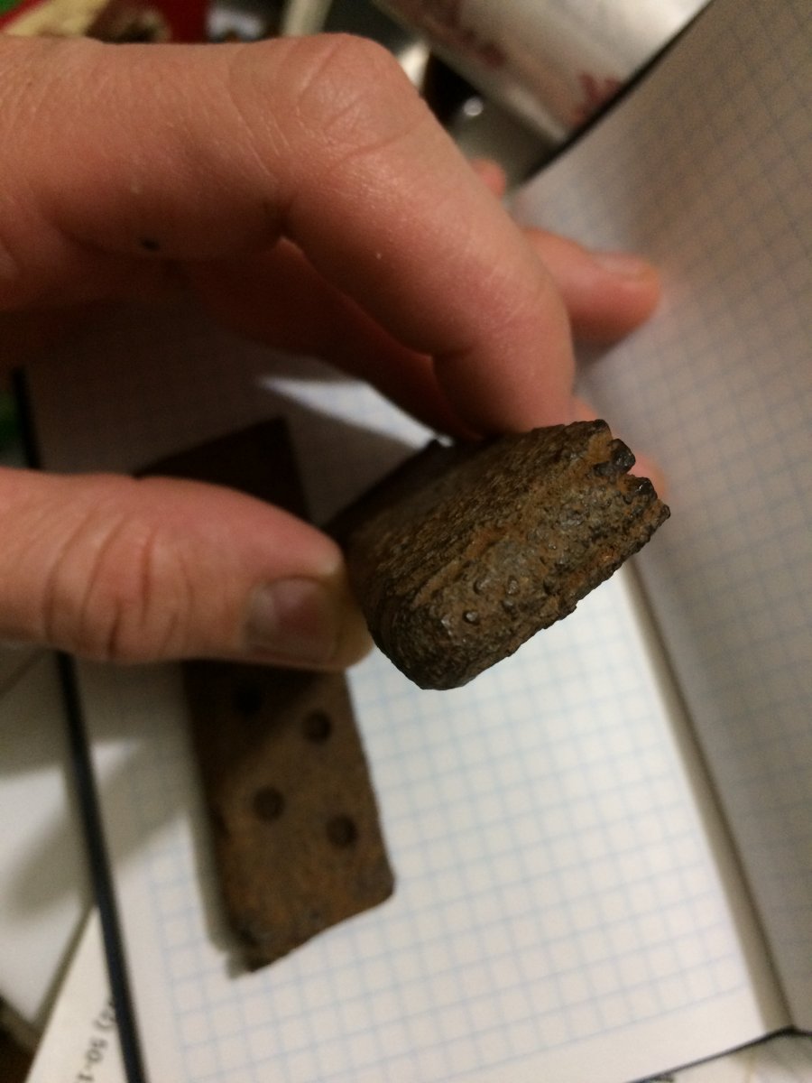

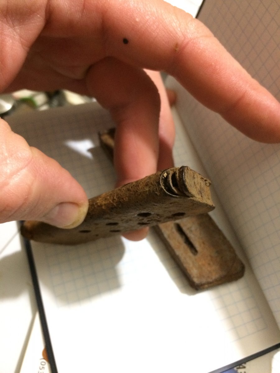

    Приветствую друзья! Ходили по 41-му году и среди запчастей ГАЗ-М1 попались два таких магазина. От чего могут быть. Тот что поменьше думаю, что от ТК-26. Чтобы видно размеры, магазины положил на листок бумаги в клеточку. Заранее благодарен.

    Правий магазин на чеха схожий, подивіться СZ27

    1. Browning FN mod. 1900
    2. Mauser 1914/34 - CZ 24/27

    2. калибр думаю 7,65.для 9мм маловат магазинчик. Значит или Mauser 1914/34 или CZ27. Попробую снизу чухнуть клеймо, тогда все станет ясно.

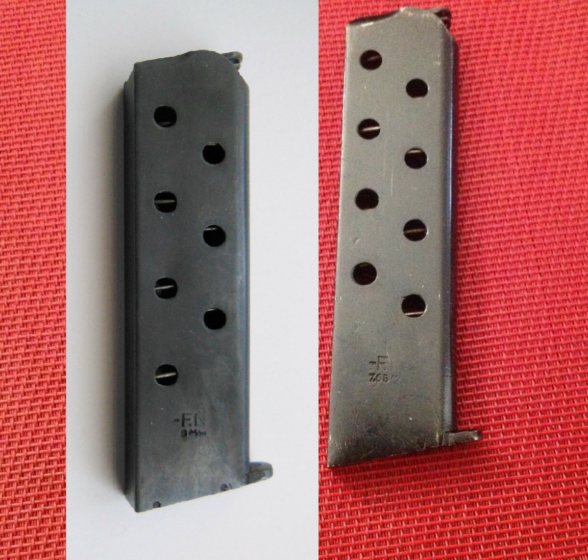

    цитАтка :

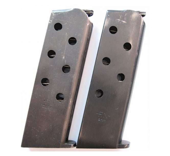

    "...Так как длина патронов калибра 7,65 мм (0.32) и 9 мм (0.38) одинакова, Джон Мозес Браунинг изначально разрабатывал пистолет FN Browning 1910 так, чтобы можно было изменить калибр оружия заменив лишь ствол.
    Магазины пистолетов Браунинг образца 1910 года одинаковые и отличаются лишь маркировкой и количеством отверстий для контроля боеприпасов. У пистолетов калибра 0.32 на правой стороне магазина нанесена маркировка в две строки «-FN- 7,65 M/M». На боковой поверхности магазина сделано шесть круглых отверстий.
    У пистолетов Браунинг 1910 0.38 калибра нанесена маркировка "-FN- 9 M/M" и сделано пять отверстий..."
    Фото 1 - Браунинг 1912 (7,65 мм и 9 мм)
    Фото 2 - Браунинг 1922 (9 мм и 7,65 мм)
