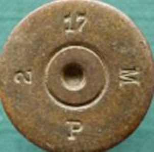

    Господа знатоки!В чем различие между этими клеймами(свою версию изложу немного позже)?

    Первое- это 7.62х54R,а второе- 8x50R .Производитель обоих-- Polte-Werke, Zentrale Magdeburg, Sachsen.Обьясните смысл одинакового клейма,одного производителя,но на разные припасы?

    А че тут объяснять - Польтэ - Магдебург - 1917 год Партия №2
    Тип патронов только разный - фирма та-же, партия и там и там - вторая за 17 год

    ...я токо не могу понять в чем ПИСК - это ж не более чем расхожее совпадение...
    К примеру :
    З.Ы. - такая-же картина, у бельгийских патронов 9 Х 19 и 7,65 Х 54 (которые "FN")
    и пр...

    9 Х 19 и 7,65 Х 54 не перепутаеш ,в отличии от 7.62х54R и 8x50R.Или можно это не играло роли?

    Насколь помню, немцы не выпускали тупых мосинок, а манлихер всегда был "тупой", врядли спутаешь...
    З.Ы. ...разници, каким из них стрелять (как для манлихер 88/90/95, да в обшем и Шварцлозэ) особо нету

    Конечно,за исключением DM 1905-1906

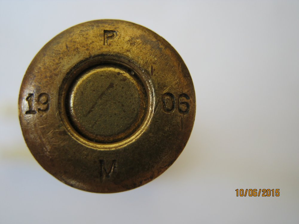

  9. albert09
    albert09 Stabsfeldwebel
    299
    497
    1.148
    Полісся.

    Это не партия номер 2, а 2-й месяц...
