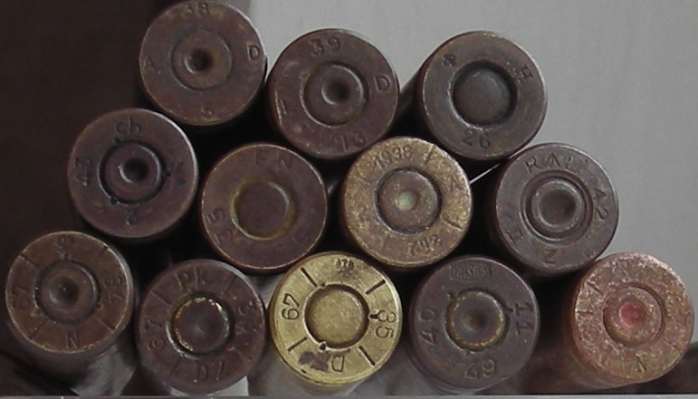

  16. Kugel
    Kugel Moderator
    1538
    2.920
    5.338

    Чисто интуитивно сдаётся мне что это не "роял лэб", а канадский Dоминион Сартридж Компани...
    Плюс ИМХО это не 7,92х57, а .303.... Соответственно вполне может быть и Брен, а не Беса...

  21. Kugel
    Kugel Moderator
    1538
    2.920
    5.338
    А вот по центру(ам)...:) + бронебой...
