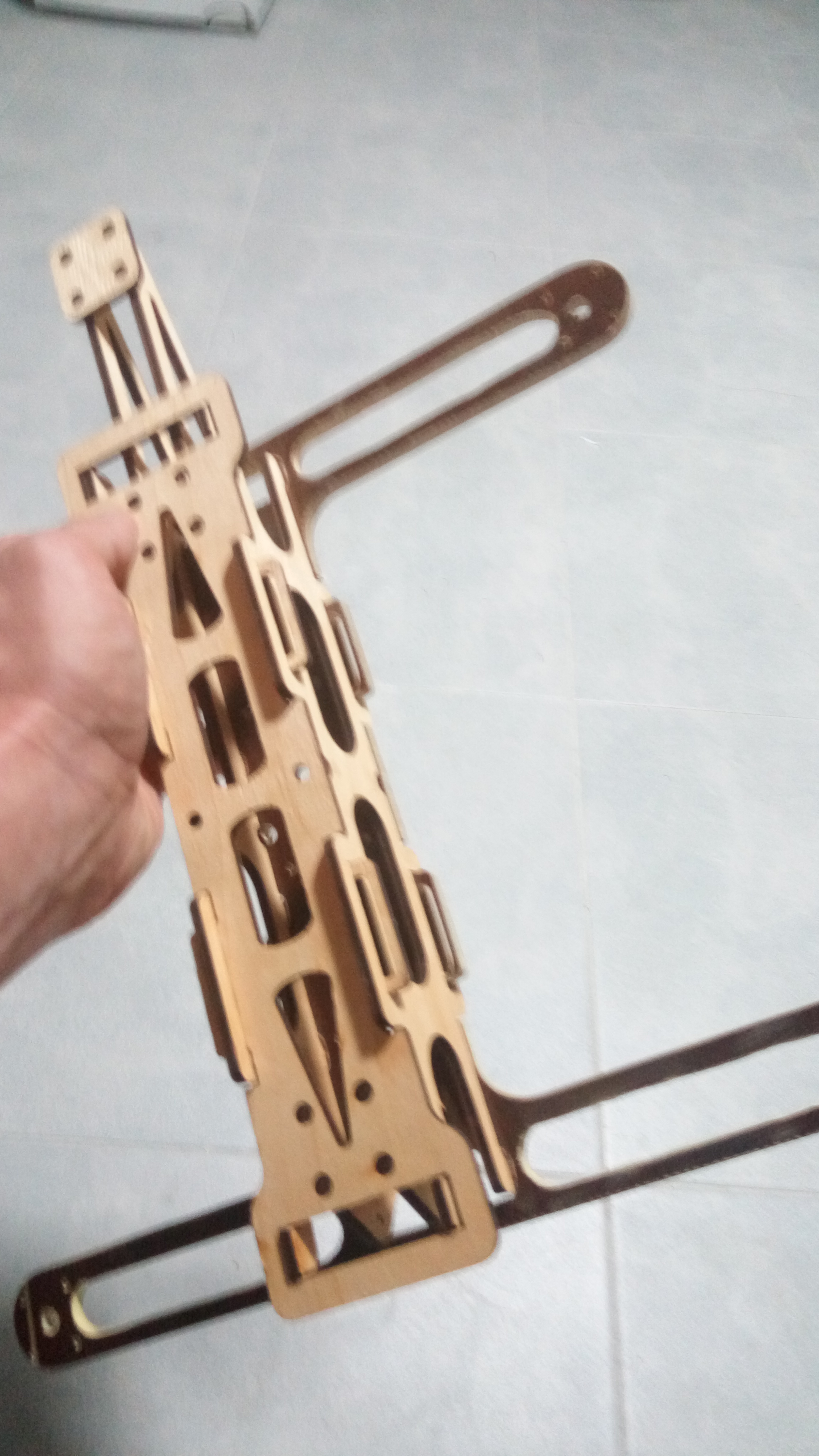

    Спроектував і виготовив раму для дрона 10 дюймів. Рама така, щоб зібрати і розібрати можна було просто руками без викрутки та шурупів.
    Для одноразового дрона підійде і для многоразового. Подивіться, могу повирізати таких багато. Вартість дуже близька до собівартості і нижча за будь-яку іншу.
    Основна частина монолітна - текстоліт 6 мм, надбудова - фанера. Вага 270 грм.

    Тяжелая как на меня. Грамм 120..130 точно лишних. Сложно.
    Проще из алюминия - квадратный профиль 10х10 мм или 15х15 (раньше можно было свободно купить в эпицентре). И квадрат на центр из стеклотекстолита. Или из фанеры.
    В разы быстрее и легче.

    2 Тс вы положите его на весы,и сфоткайте.
    Будем бороться за сниженин веса
    а не понял ,что тяжело шурупы закрутить?
    В чем прикол?

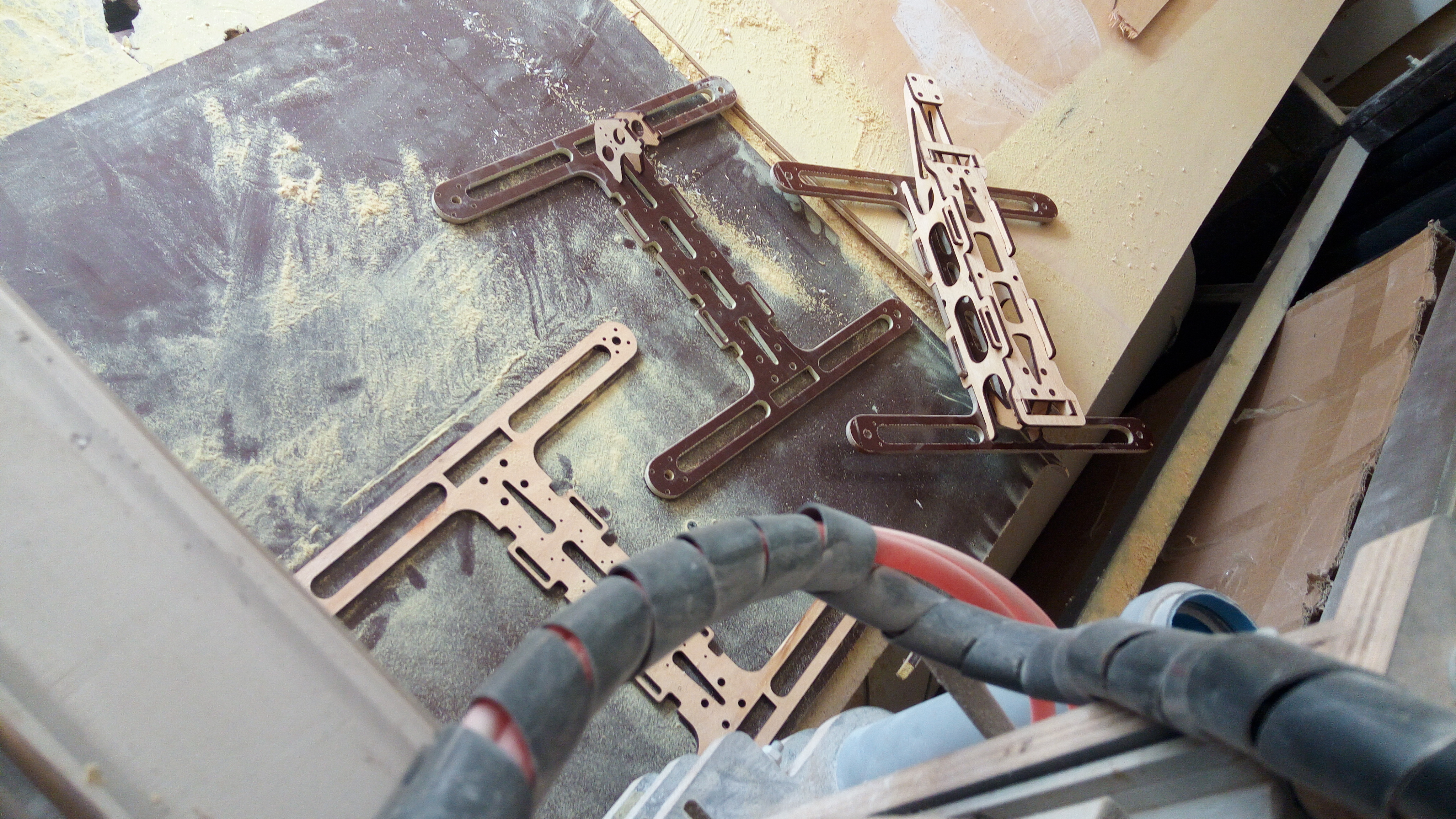

    Клеить вы не сможете 500 рам.
    Клей стоит денег, цена будет 500-600-700 грн а такие рамы есть
    Смысл рамы нашей в том, что работа по изготовлению рамы заканчивается тогда, когда останавливается фреза станка, все рама готова.
    Ни каким другим способом вы не добьетесь скорости и автономности производства.

    Ну я могу начать.
    70 грамм это не просто "Какие то 70 гр"
    Это 25% веса рамы.
    Аккумулятор 18650 весит 45 грамм, вот перегруз вашей рамы обходится в 2 лишних аккумулятора.

    А можете сделать фотки с ровным расположением деталей.
    Я могу вносить правки в ваши детали в графическом редакторе.
    У вас там много лишних движений

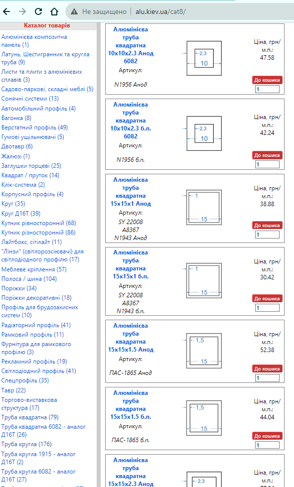

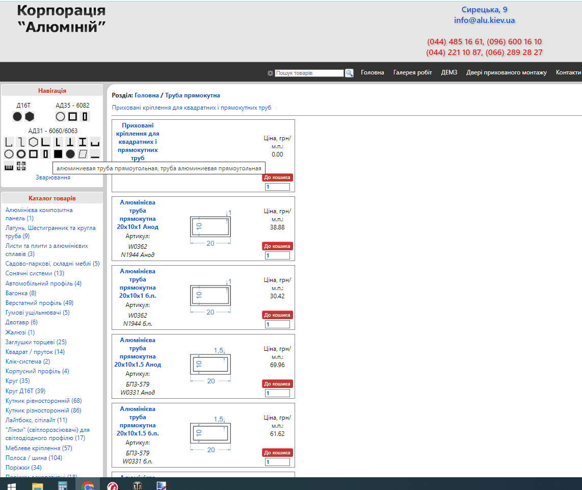

    в Киеве алюминиевых магазинов полно,вот цены
    Можно купить 1 метр на пробу.
    Есть порезка если облом самому пилить.

  24. ub4gyd
    ub4gyd Stabsgefreiter
    15
    36
    135
    Согласен на 100 процентов, я взялся за рамы только. Задачу себе ставил такую: есть станок и лист материала в 1 комнате, что нужно сделать чтобы через 15 минут выйти из комнаты с рамой квадрокоптера готовой для установки остального.

  26. ub4gyd
    15
    36
    135
    Это не лишние движения, мы проперфорировали раму многократно для того, что бы установщик мог ставить что угодно куда угодно, все одно ее нудно облегчать, там отверстия от носа до кормы в 30,5 и 20 мм, ставь шо хочешь куда хочешь.
