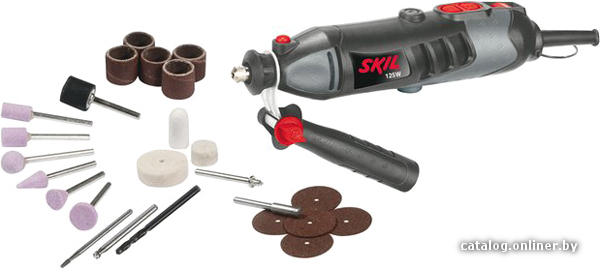

    у меня недорогой Skil. 2 года пользуюсь, доволен.
    Скиф379 подобається це.
