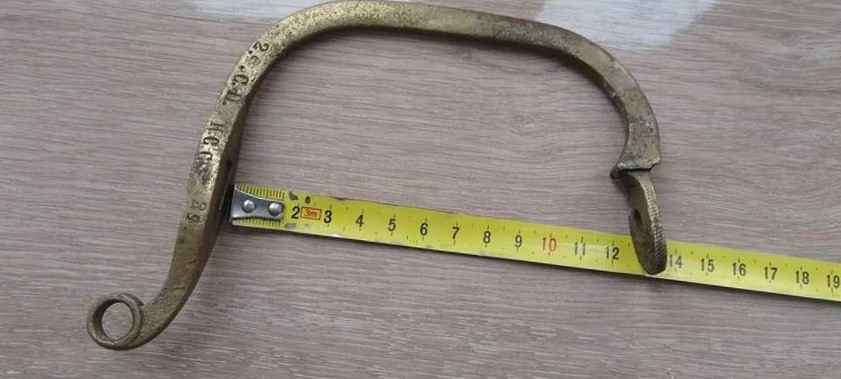

    Итак. Остановились на. Очень интересная дужка. На Ваш взгляд профи какова её максимальная цена? И она к какому типу относится?

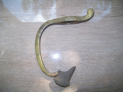

    Доброго дня! Подскажите пожалуйста почему некоторые гарды шли без отверстия на кончике- на фото.? И были они реально позолочены все или избирательно7 Спасибо
  9. Wws-28
    Wws-28 Feldwebel
    431
    Потому, что это образец 1841 года. Кольцо под темляк на крестовине появилось на оружии обр. 1881года. Позолоченные были приборы у офицерских шашек, но на ПМВ могли быть без позолоты.

    Подскажите пожалуйста. Я так поняла что и солдатская драгунка 1841 года была без отверстия? - на фото .Всё остальное у шашек 1841 и 1881 года одинаково ? Спасибо

    Всё !Пробилась на более менее сайт. Они разные! Только вот не пойму ! Штык на ножны крепился в своих ножнах?- на фото

    Это латунь от арт. шашки обр. 1868 года, у драгунки угол наклона навершия другой. Сравнивать оружие 1841 и 1881года не коректно, это совершенно разные образцы оружия.
    Да на этих шашках штык крепился в своих ножнах.

    Но вот это именно драгунка 1841 года?

    Извините не вижу разницы между верхним снимком и этим по латуни. Есть какая то тонкость?

    Да, это драгунка.

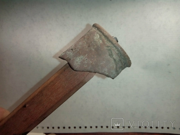

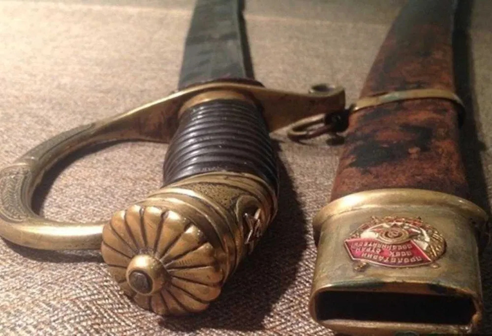

    Доброго всем дня! Можно ли узнать у специалистов. К какому виду принадлежит этот предмет? И почету у него Ромашка круглая?
  22. MGдитина
    MGдитина Obergefreiter
    84
    Украіна, Трускавець,

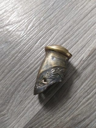

    Доброго дня! Подскажите пожалуйста от чего зто?
  23. Wws-28
    Wws-28 Feldwebel
    431
    Скорее всего офицерская шашка обр. 1881года
    Ipatiy подобається це.

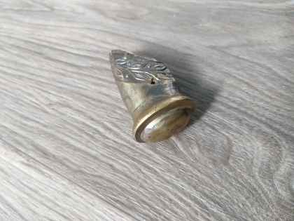

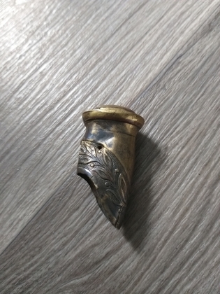

    Доброго дня. Прошу помощи для определения навершия. Заранее благодарю.
  26. Wws-28
    Wws-28 Feldwebel
    431
    Это от сабли драгунской офицерской обр. 1841 года, в 1865 году её переодели в деревянные ножны и обозвали шашкой.
    Останнє редагування: 23 бер 2023
