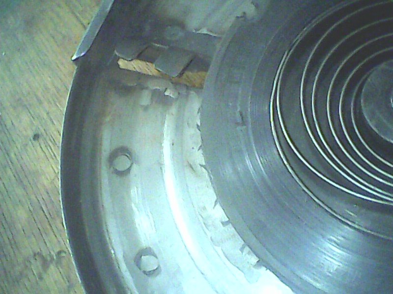

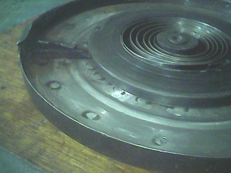

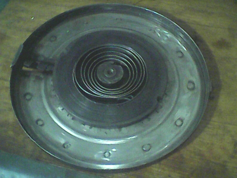

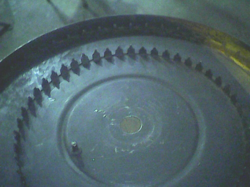

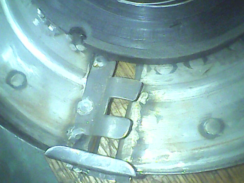

    Пружину главное новую! Поршень не трогать там все в порядке. Личина на токарном прогнать без проблем. Завтулить патронник надо четко! Важен момент закрытия замка.. Диск нужен ровный, мне помятый достался, раскатывал и есть заедания. но под 40 шт. четко работает..Я попробывал не глушить в закрытом помещении чуть уши не лопнули.. Странно но громче рпд 44.. Принцип один в основе но с какого перепугу не понятно. Снаряжать нет проблем , тупо набиваются с легкостью, Только гильзы вылетают не в штате...Немцы ДП что отжимали на свой 7.92х57 переводили... Видел такое чудо. в школьном музее..в Партизанской тематике.

    Устройство подачи с Диска ДП27 7.62х39
