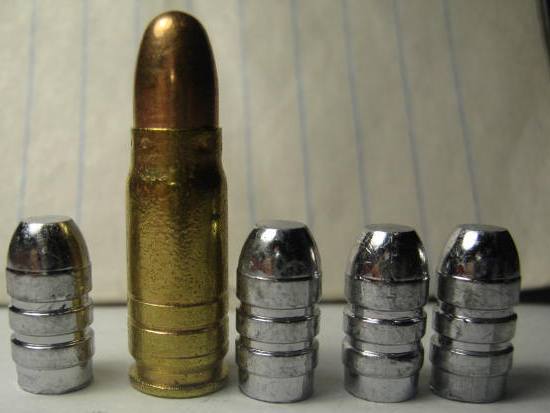

    Как известно стандартный патрон выдает около 420м/с. Хочется получить 300м/с используя более тяжелую пулю - из легко доступных и компактных по длине есть пули от .308win весом 113 и 150 грейен из пулелейки Lee - газчеки тоже можно одеть, отсайжены в .309". Вопрос - хватит ли в гильзе пороха чтобы нормально толкнуть пулю - пуля-то длинее стандартной места в гильзе под порох будет меньше. И какой порошок брать под такую задачу.
    Буду благодарен за любые советы. Может и другие пули кто посоветует.
    Пули имеются вот такие:
    tt-nagan-1.JPG tt-nagan-2.JPG tt-nagan-3.JPG tt-nagan-4.JPG tt-nagan-5.JPG tt-nagan-6.JPG tt-nagan-7.JPG tt-nagan-8.JPG

    Прочитал статью. В гильзу 7,62x25 вставили легкую пулю от 7,62x54 Мосин весом 9,6 грамм. У меня пуля весом 10 грамм. И моя пуля короче Мосиновской - то есть в гильзе места для пароха будет больше. Думаю если подобрать правильный порох - можно разогнать ее до 300м/с на ППШ. Главное - что меня очень радует - что в тех экспериментах с пулей от Мосина - что у них было все OK с точностью/кучностью - то есть твист ствола успешно стабилизирует длинную пулю - ибо если пуля будет кувыркаться прилетать утюгом - это совсем не интересно.

    Я пока что эксперименты только на этих двух пулях что на фото в первом посте хочу проводить - вес 7,6 и 10 грамм, газчеки есть, есть порошок разный. Пилить оболочки Мосина или использовать пули от АК пока что не буду. Конечно пуля 10 грамм более интересна.
