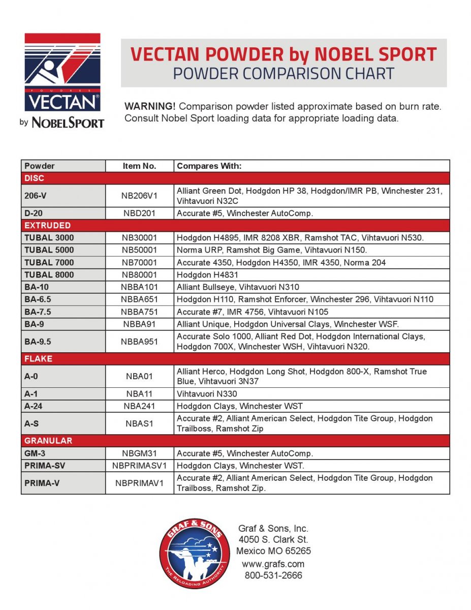

    10935112.jpg не хвилюйтеся:) П—125/П—45 десь аналог Соколу.

    А как сокол соотнести к нобелю D20?
    akms1974 подобається це.

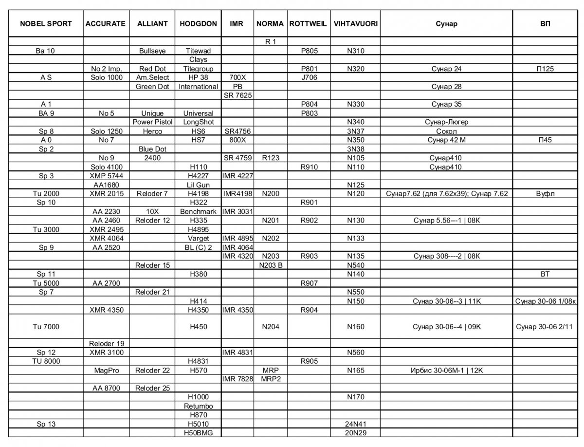

    Лови: 11057044.jpg

    все запуталось... П-125=сунар=Hodgdon Titegroup=сокол навеску книжка рекомендует 0,53... С навеской 0,45 результат неудовлетворительный... Говно короче результат))) Не понимаю смысла сыпать порох для гладкоствола. Короче буду искать рамку чтобы промерять скорость пули, иначе это дебри. В любом случае спасибо всем откликнувшимся

  21. Unnamed Player
    Unnamed Player General-major
    34
    55
    8.729
    Забавній бернрейт,всегда смешили такие сравнения,интересно по каким критериям эти пороха сравнивали?))
    Вообще анекдот,у этих порохов общее только то что они быстрогорящие(пистолетные).

  22. vitiy99
    vitiy99 Stabsfeldwebel
    801
    Одесса-Варна

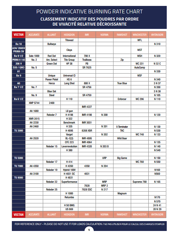

    "Забавный" Vectan Nobel Sport.
    Всё взято с официального сайта компании, а не "одна бабка сказала"...
    На Райберте есть "Квика" скчайте и проверьте всё сами, жаль в списке порохов "Квике" Нобеля AO и D20 нет.
    http://www.vectan.fr/UK/
    https://www.grafs.com/retail/catalog/tech-resource/technicalResourceId/20

  24. Unnamed Player
    34
    55
    8.729
    Не поверите,скачал год назад примерно,а к бернрейтам отношусь скептически потому что имею некоторый опыт в этом деле,но вы пробуйте,расскажете потом в теме)))

    Пост №21. Порох Нобель Спорт АО.
    Перевод для столбца с АО.
    pour chargement balles plomb - для загрузки свинцовых пуль
    По поводу бернрейтов, они дают ПРИМЕРНУЮ картину по по скорости горения.
    По Квике пороха одной строки с одной пулей и посадкой дают до +- 10% в навески пороха.
