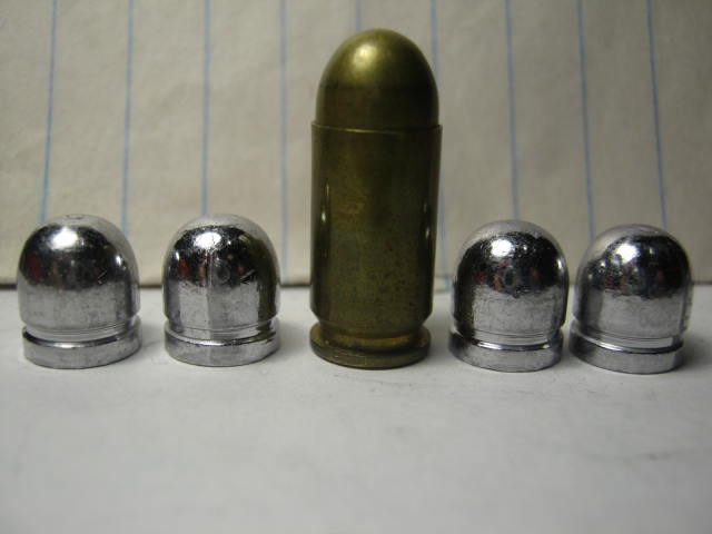

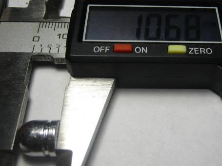

    Какие есть собственно варианты по более тяжелой пуле чем стандартная? Разумеется расчитываю не на использование в ПБМ, а в обычном стандартном ПМ с резьбой под глушитель. Просто хочется на те же 320Дж выйти на скорости 280м/с но с пулей весом скажем 125 грейн 8,2 грамм. Пуля у ПМ короткая изначально - а свинцовая пуля еще короче чем FMJ, места в гильзе под порох маловато - но так и вес пули мы незначительно увеличим с 95 до 125 грейн. Думаю это 2,5 мм к длине добавит примерно. Можно и канавку для сухой смазки сточить не проблема - тоже веса добавит чуть. Пули свинец, удлинять буду доработкой пулелейки LEE на фрезерном станке. Интересно это вообще кому-то или идея не имеет коммерческих перспектив в плане спроса на тяжелые пули под ПМ 9x18 ?

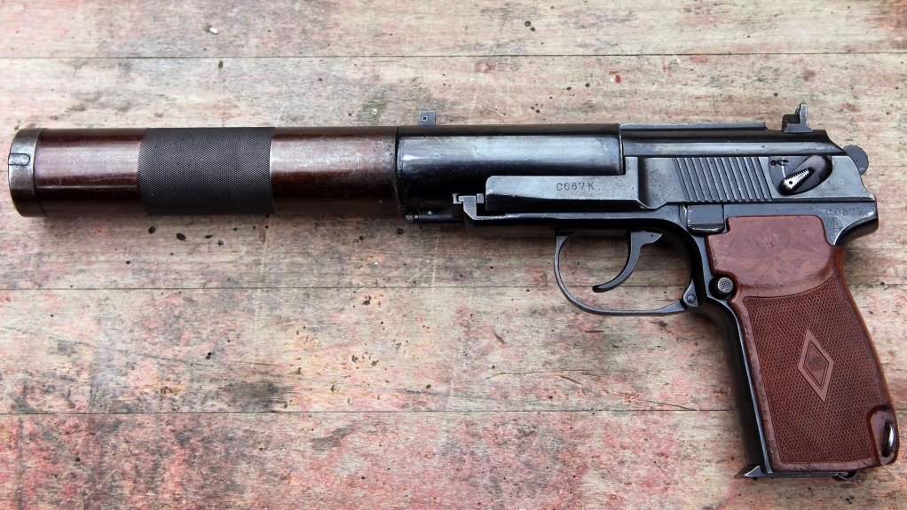

    Если бы все было именно так - в стволе пистолета ПБ (создан на базе ПМ) не сверлили бы отверстий для стравливания части пороховых газов чтобы снизить скорость пули при использовании стандартных патронов 9x18 - до 290м/с.

    Єто все "особьій путь" мокшанских оружейников, те отверстия отводят газьі куда? В первую (интегрированую) расширительную камеру глушителя, остальная часть с сепаратором, сьемная.
    Но как показьівает практика, дозвуковой патрон можно заглушить "в ноль" обьічньім глушителем.

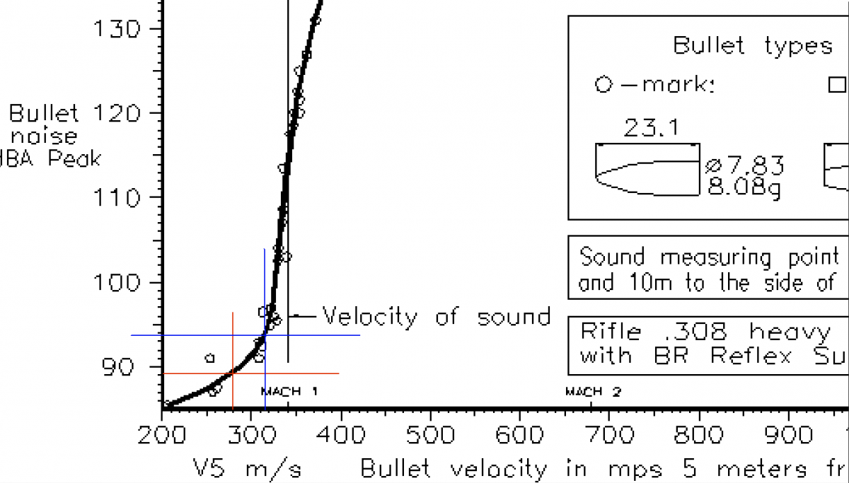

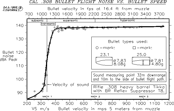

    По громкости большая разница между 315 и 290 м.с., хотя и то, и то дозвук. Посмотрите график зависимости громкости от скорости пули, там очень резкий подъем идет между 280 и 340 м.с.
    berger2000, ViktorKux, Ivan Drago та 2 іншим подобається це.

    Ну, покажите график, ниразу такого не видел...
    А вот то, что 320м/с глушится в ноль, сльішал собственньіми ушами, какой подъем, когда из звука, только лязг затвора, и шуршание улетающей пули.

    Смотрите, изучайте - знания никогда не лишние. График подтверждается практикой.

    Во первіх 308саІ. пуля тяжелая, пороха много, на звук, в данном случае, влияет не столько скорость пули, сколько количество газов.
    Во вторьіх даже учитьівая калибр, если посмотреть таблицу поближе, видим разницу, аж в 4.5 ДБ !
    Включите на телефоне шумометр, чтобьі наглядно уяснить ничтожность єтой величиньі, у меня кошка громче ходит... Про лязг затвора я промолчу.

    Если пуля будет тяжелее к примеру вес 8 грамм то на штатных 320м/с она выдаст больше ДЖ мощности. По длине свинцовая пуля 8 грамм будет примерно как стандартная облолочка FMJ - и за счет плотности свинца и за счет что свинцовая пуля более тупоносая чем FMJ.
