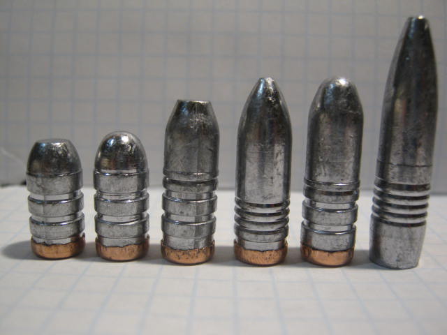

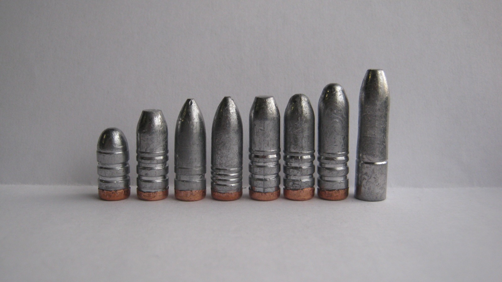

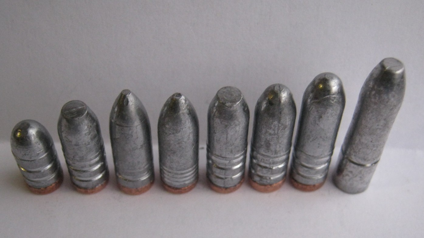

    Вот решил создать отдельную тему про релоад патронов 7,62x54r с тяжелыми пулями для дозвуковой стрельбы. Даже без использования глушителя звук будет очень тихий + беспламенный выстрел, пули использовать тяжелые 12,5 или 15,3 грамм порох например Nobel Sport A0 или ССНФ. Давайте обсудим - тема как по мне - актуальная и интересная.
    Кто заинтересован в тестировании я пули своего производства
    185 грейен 12,5 грамм
    и 235 грейн 15,3 грамм
    отдам на тесты бесплатно пули вот такие
    Пуля 7,62x54 185 гран без газчека:
    1. порох IMR Trailboss 0,55 дозвук
    2. Порох ССНФ 0,90 грамм дозвук
    3. Порох Тахо CSB-2 0,40 грамм дозвук
    4. порох Nobel Sport 206v 0,45 грамм дозвук
    5. Порох Nobel Sport A0 0,50 грамм дозвук

    Как альтернатива использованию тяжелых свинцовых пуль - можно использовать тупоносые заводские пули с оболочкой из мельхиора и свинцовым сердечником весом 13,5 грамма - таким пулями снаряжались патроны для винтовки Мосина до 1917 года то есть при царе. Пули такие не проблема найти в продаже - есть и копанные варианты и пули дупуленые из цинков в отличном состоянии. Недостаток такого решения - отсутствие экспансивности, не очень хорошая геометрия ввиду валового массового производства + нарезы будет нада от этого мельхиора чистить хз какой именно химией. Но вариант такой есть.
    Если кто еще какие-то варианты знает - пишите в тему.
    Потому что заводских дозвуковых патронов в калибре 7,62x54r вроде как не выпускают (?) и в продаже их у нас точно нет.

    Проблема тупоносого мельхіору в тому що часто вони зустрічаються меншого діаметру - .305...307, а не потрібного .311.

    Ну вот отличная ценная информация которая уверен многим будет полезна.
    Моя свинцовая пуля 185 грейн 12,5 грамм тесты на карабине под 7,62x54r уже проходила все OK.
    Моя свинцовая пуля 235 грейн 15,3 грамма имеет правильный .311 диаметр. Но она пока что тестов на оружии под 7,62x54r не проходила - СРОЧНО НУЖНЫ ЖЕЛАЮЩИЕ ПРОТЕСТИРОВАТЬ. Пули пришлю бесплатно. Заявки присылайте мне в личку, результаты тестов опубликую в этой теме.

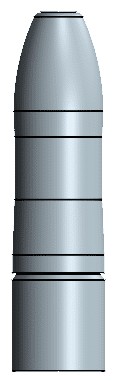

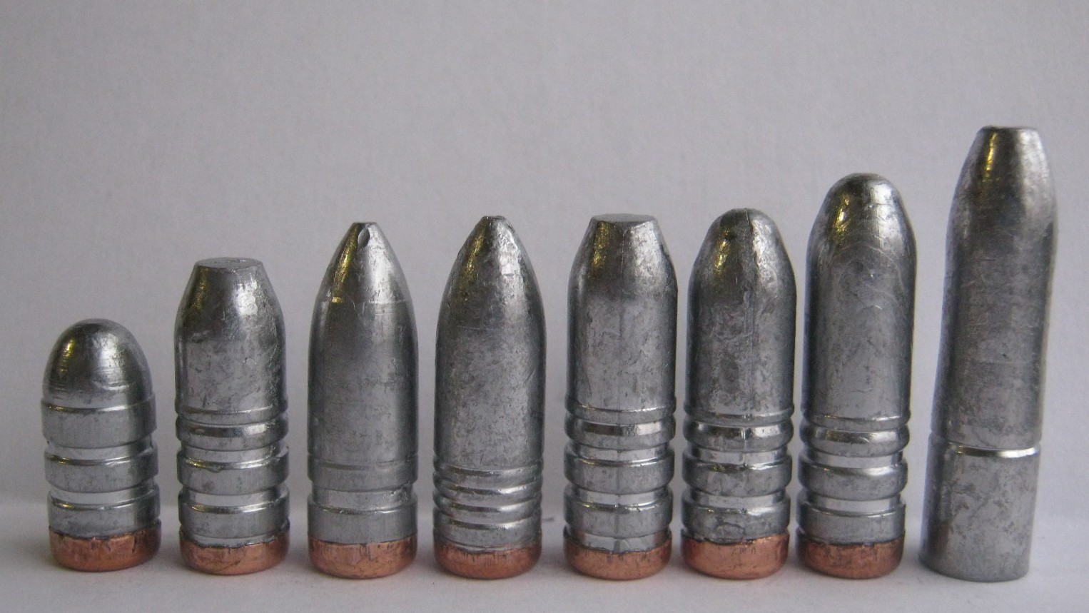

    Да у тигра другой твист - от Мосинки и СВД он отличается. Но у меня когда-то были ОЧЕНЬ ДЛИННЫЕ пули 230 грейн и они летели с твиста 1:10 без проблем. Эта новая моя пуля 235 она намного короче чем та 230 грейн - должна нор работать на Вашем Тигре - теоретически. Вот для понимания разница в длине:
    А вот заводской патрон и рядом пуля 160 грейн
