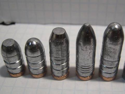

    Вот решил создать отдельную тему про релоад патронов 7,62x39 с тяжелыми пулями для дозвуковой стрельбы. Даже без использования глушителя ПБС звук будет очень тихий + беспламенный выстрел, пули использовать тяжелые 12 грамм порох например Nobel Sport A0 0,55 грамм. Давайте обсудим - тема как по мне - актуальная и интересная.
    Кто заинтересован в тестировании я пули своего производства 185 грейен 12 грамм отдам на тесты бесплатно пули вот такие

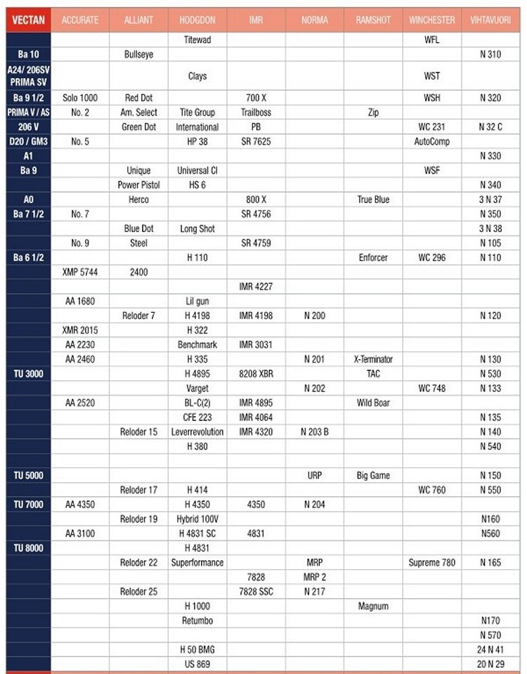

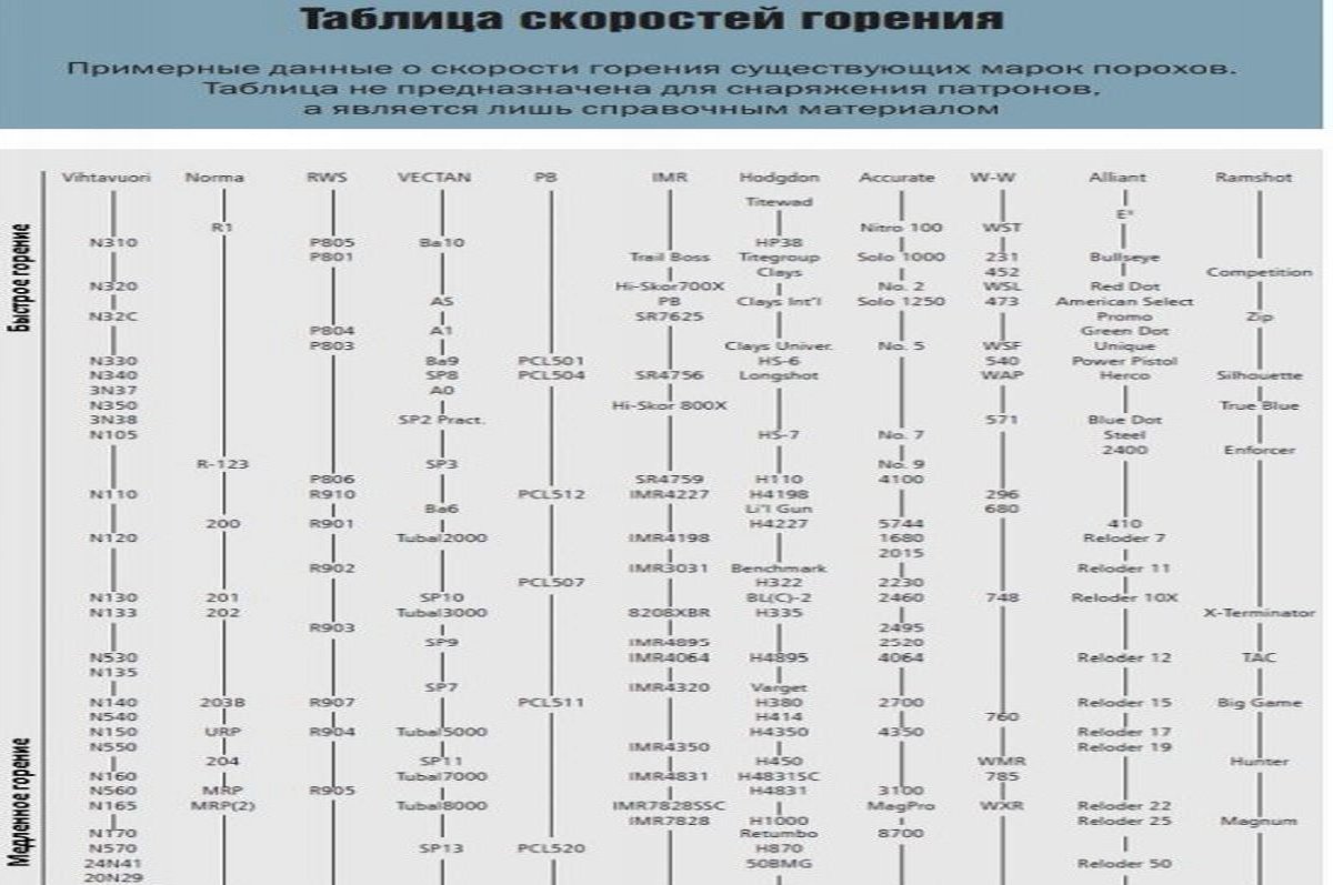

    разберем вопрос навески и типа пороха. Порох используется П45 навеска 0,53 грамм - у пороха этого много аналогов-заменителей с такой же скоростью горения например Nobel Sport A0, Vihta-350 и прочие.
    таблицы с рейтингом скорости горения для подбора аналогов для П45
    p125-p45-poroh-tt-pm.jpg p125-p45-poroh-tt-pm-2.jpg poroh-vectan.jpg TSG.jpg

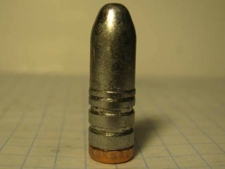

    Пуля 7,62x39 160 гран 11 грамм
    1. Порох ССНФ 0,90 грамм дозвук 315 м/с
    2. Порох Тахо CSB-2 0,35 грамм дозвук 325 м/с
    3. Порох Тахо CSB-2 0,32 грамм дозвук 311 м/с
    4. порох Nobel Sport A0 0,50 дозвук
    5. порох Hodgdon Trailboss 0,50 дозвук
    Пуля 7,62x39 185 гран 12 грамм
    1. порох Hodgdon Trailboss 0,55 дозвук
    2. Порох ССНФ 0,90 грамм дозвук
    3. Порох Тахо CSB-2 0,40 грамм дозвук
    4. порох Nobel Sport 206v 0,50 грамм дозвук
    5. Порох Nobel Sport A0 0,55 грамм дозвук

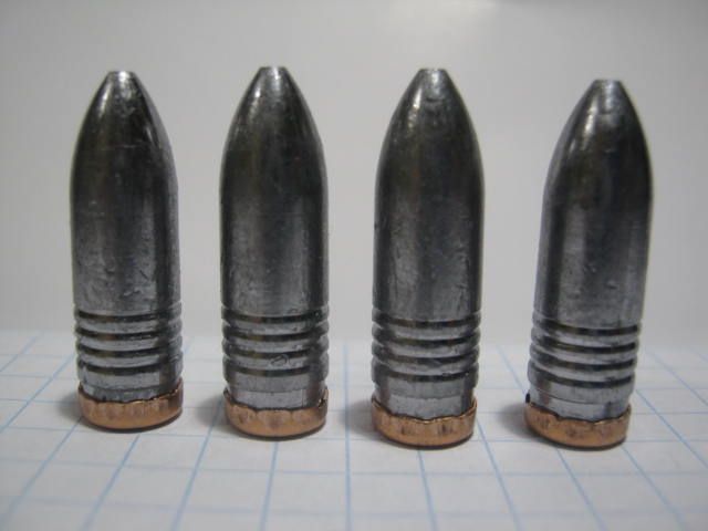

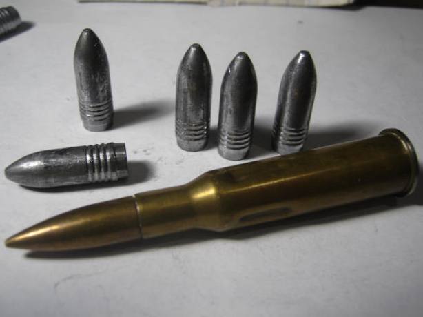

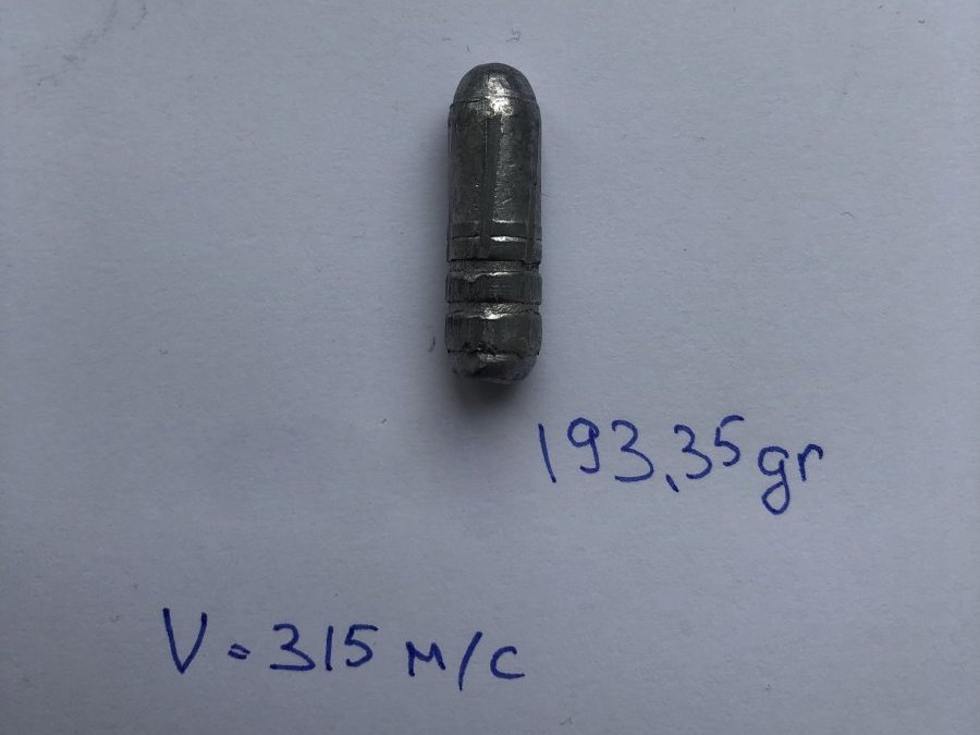

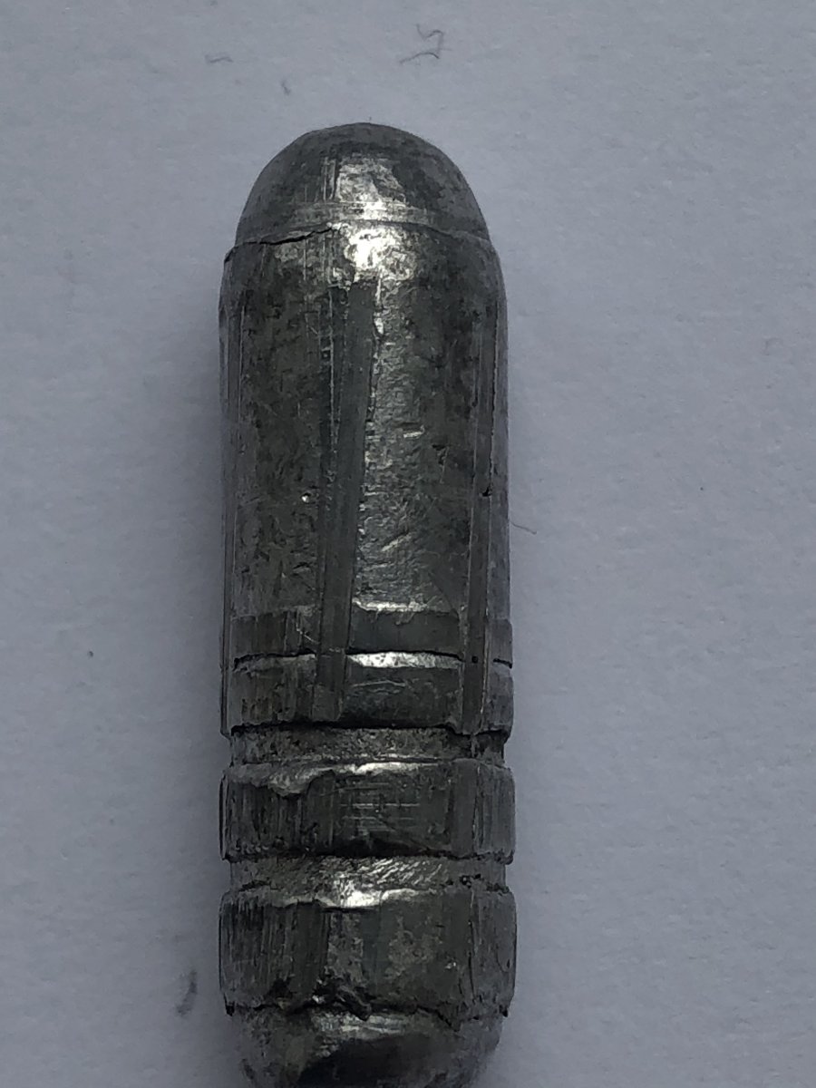

    провели тестирование пуль весом 185 грейн из мягкого сплава на АКМ, результат не особо:
    Доброго. Пули приехали, спасибо.
    Получается пуля слишком тупая, или свинец мягкий при заходе с магазина в патронник (АК) плече в изголовья пули срезает об низ основания патронника, сгризает кусок так себе, на дозвуке ето на точность особо не влияет, но пулю, если сильно присмотрется подгибает, с п'яти вистрелов с десяти шагов, один утюг. Сажал пули на точенном молотковом наборе скопированним с LII.
    Как варианты решения:
    1. те же 185 но ТВЕРДЫЙ СПЛАВ.
    2. как по мне более оптимально - остроносая пуля 160 грейн 10,5 грамм из ТВЕРДОГО СПЛАВА. Те же проблемы с подачей на карабине AR-15 в калибре .300BLK она решила и на платформе AR-10 (полуавтомат в калибре .308win) она тоже отлично работает. У нее более высокий БК баллистический коэффициент - она меньше теряет скорость с расстоянием и более точная/кучная.
    akms1974 подобається це.

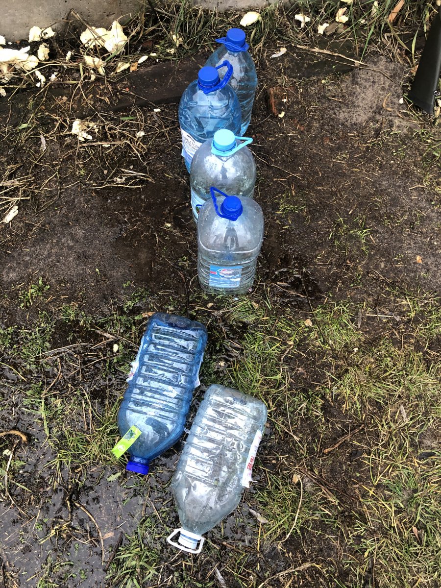

    Причина проста - пуля в патроне УС имеет стальной сердечник и обеспечивает пробитие например стальной каски. Патрон этот УС создан для армии как и прибор ПБС-1 это все единый комплекс. Свинцовая пуля разумеется по пробитию будет слабее - но зато по экспансивности она лучше. Ну и -о чем собственно речь - патроны УС это дифицит впрочем как и пули из них и ввиду стального сердечника они запрещены к гражданскому обороту.
    В плане поражения человека в части тела не защищенные бронежилетом или кевларовым шлемом - разницы между пулей УС из стандартного патрона и свинцовой пулей - никакой не будет. Свинцовая пуля 185 грейн на дозвуке имеет очень серьезное и глубокое пробитие например вот так шесть баклажек на 6 литров с водой пуля пробила на вылет - и при этом осталась целой:
    пуля из мягкого сплава до выстрела
    пуля после выстрела
    те самые баклашки с водой
