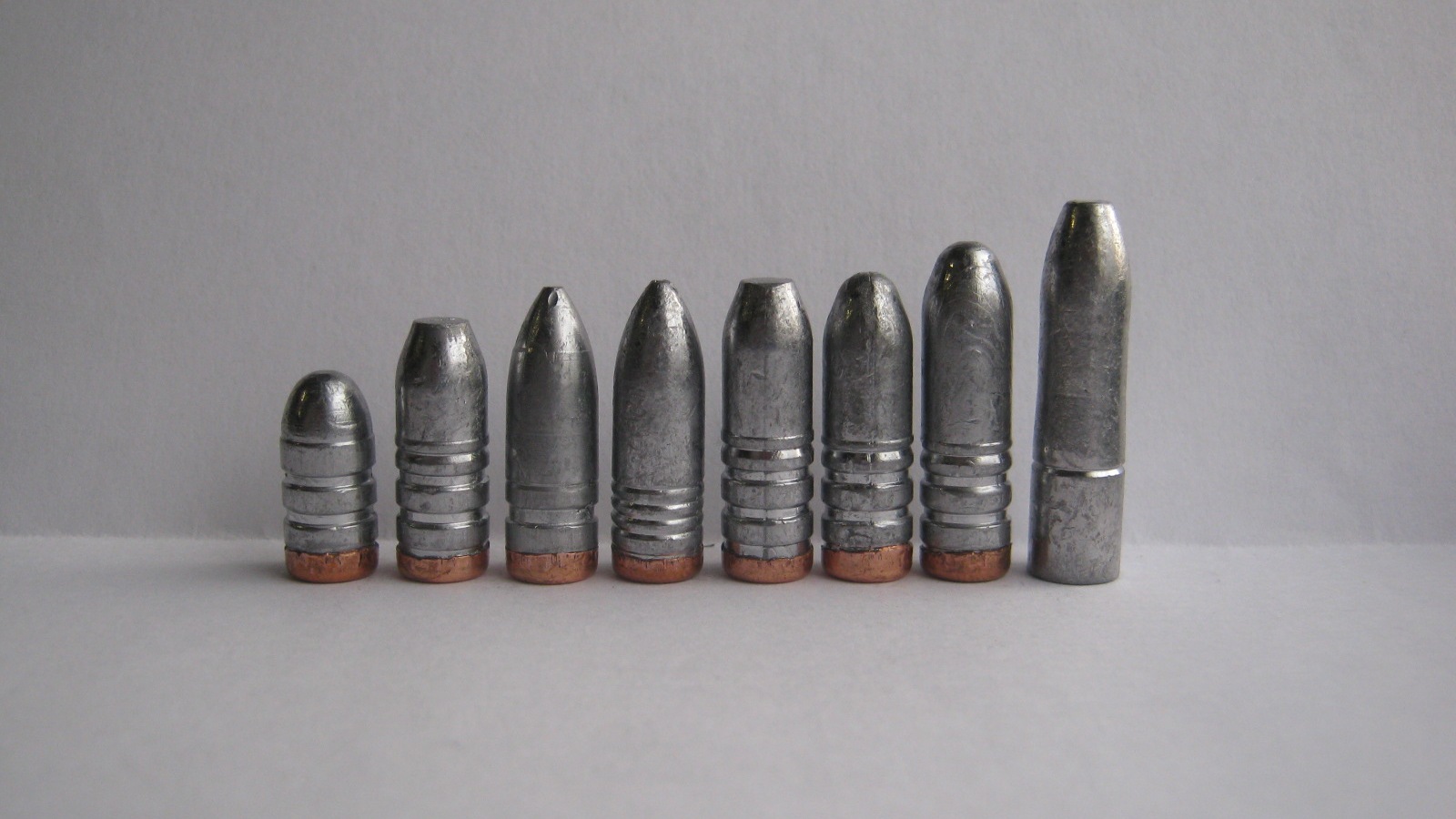

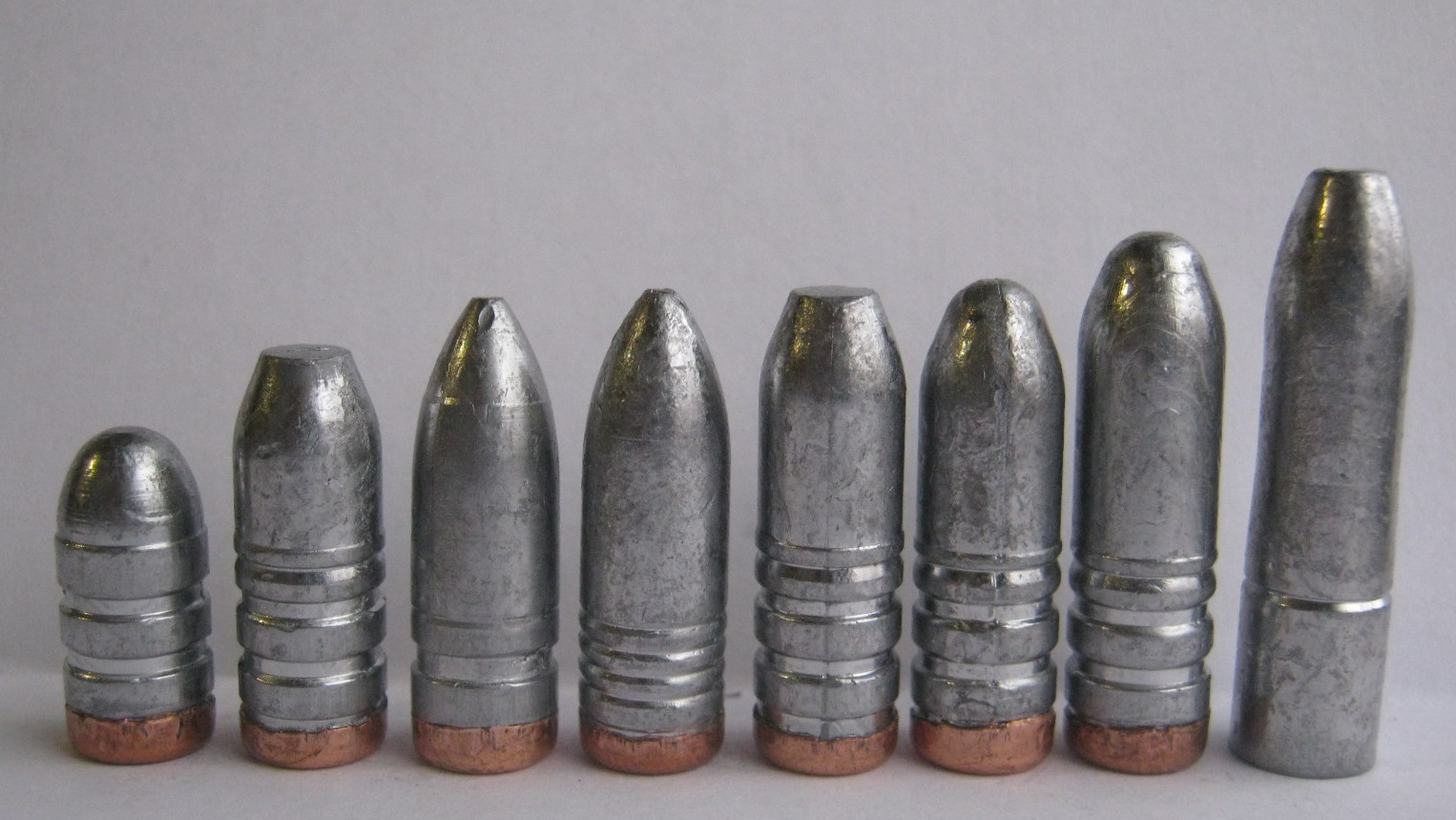

    Вот решил создать отдельную тему про релоад ДОЗВУКОВЫХ патронов 308win с тяжелыми пулями для дозвуковой стрельбы. Даже без использования глушителя звук будет очень тихий + беспламенный выстрел, пули использовать тяжелые 180 200 или 233 гранн, порох например Nobel Sport A0 или ССНФ. Давайте обсудим - тема как по мне - актуальная и интересная. Практическая дальность стрельбы 50 - 100 метров, падение по высоте до 30 сантиметров.
    То что я могу тут рассказать из собственного опыта - это исключительно про свинцовые пули разного веса так сложилось что все тесты именно на них. ОДНАКО - если кто-то тестировал заводские оболочки FMJ полуоблочки или экспансивки - то милости просим в эту тему делитесь своими рецептами - это тоже очень интересно.
    Те рецепты и результаты тестирования (мишени, пули после прохождения мешков с мокрым песком или извдеченны из дичи) что буду тут выкладывать лично я - это все будет касаться конкретно вот таких вот пуль литых из мягкого свинцового сплава:

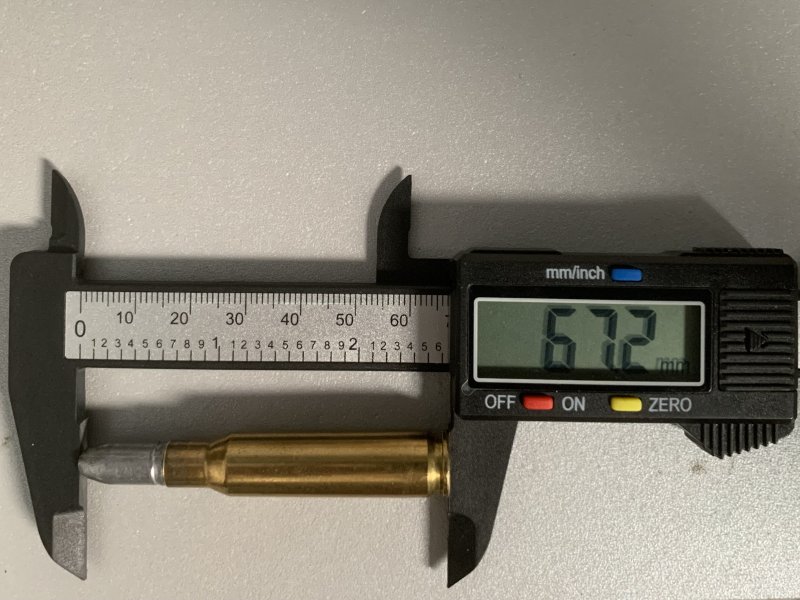

    Такая пуля без газчека держит разгон до скорости 500м/с (при большей скорости ее может сорвать с нарезов), с газчеком она держит разгон до скорости 950м/с.
    Для калибра 308win с твистом 1:12 подходят пули весом 120 150 155 160 170 180 грейн.
    Для калибра 308win с твистом 1:11 подходят пули весом 120 150 155 160 170 180 185 200 грейн.
    Для калибра 308win с твистом 1:10 1:8 подходят пули весом 160 170 180 185 200 235 грейн.
    Для полуавтоматов типа AR-10 в калибре .308win подходят ТОЛЬКО остроносые пули весом 155 и 160 грейн.

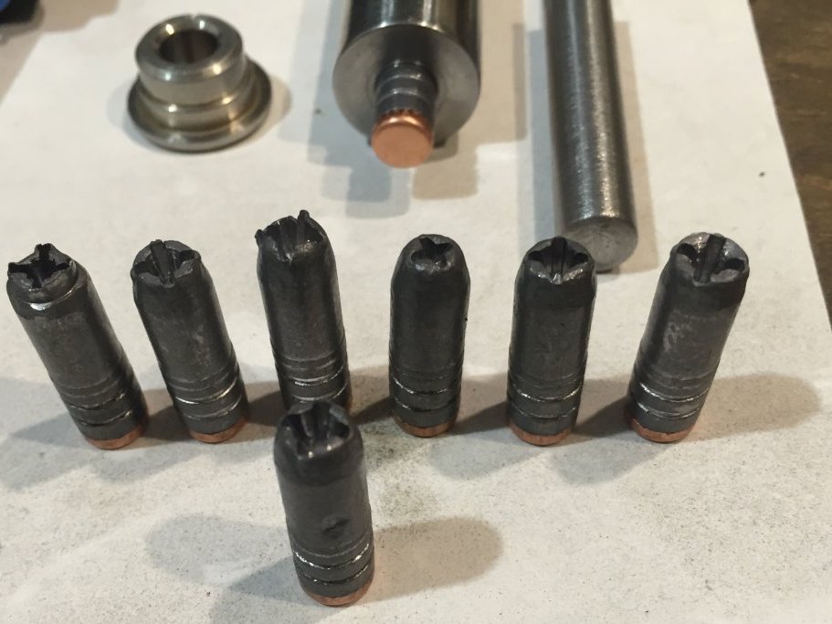

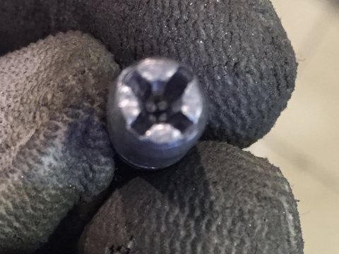

    Ограниченное экспансивное раскрытие имеют пули со срезанной верхушкой 150 170 235 гран.

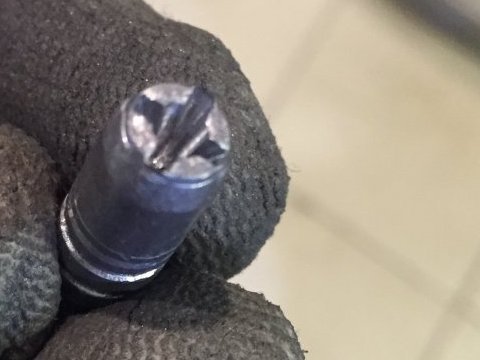

    И отличное экспансивное раскрытие имеют пули со специальной экспансивной доработкой - глубокий крупный крестообразный разрез в головной части типа такого
    308win-150-1.jpg 308win-150-2.jpg 308win-150-3.jpg 308win-185-1.jpg 308win-185-2.jpg

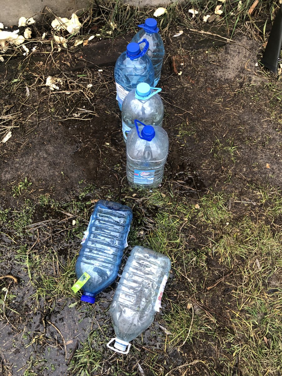

    А вот как выглядят ЭКСПАНСИВНЫЕ пули 150 180 гран после пробития ими
    одной 5 литровой баклашки с водой:
    308win-150-180-gran-50-metrov-but-s-vodoj-1.jpg 308win-150-180-gran-50-metrov-but-s-vodoj-2.jpg 308win-150-180-gran-50-metrov-but-s-vodoj-3.jpg 308win-150-gran-50-metrov-but-s-vodoj.jpg 308win-200-gran-50-metrov-but-s-vodoj.jpg

    И так - экспансивное раскрытие на дозвуке - когда оно нужно и когда оно не желательно? Оно нужно при охоте на мелкого зверя скажем на лису - можно стрелять не по месту а просто по силуэту животного - пуля остается внутри животное ложится на месте. Вот фото отстрела лисы пуля 150 гран ЭКСПАНСИВНАЯ дозвук дистанция 100 метров:
    308win-150-gran-290ms-100-metrov.jpg 308win-150-gran-320ms-1.jpg 308win-150-gran-320ms-2.jpg
    Однако - мощности пули на дозвуковой скорости - ее мало и на экспансивное раскрытие уходит ее часть. Поэтому если охотиться на ОТНОСИТЕЛЬНО крупное животное крепкое на рану например подсвинок - то лучше использовать обычные не экспансивные пули либо пули с умеренной экспансивностью со срезанной верхушкой 150 170 235 гран они дают раскрытие в тканях на уровне +100% в диаметре.

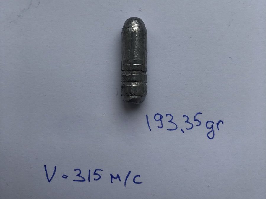

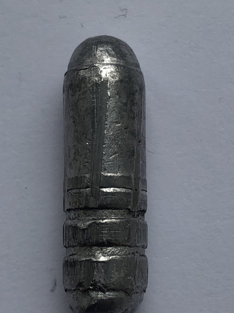

    свежие тесты свинцовой пули 308win вес 200 гран моего производства
    скорость дозвук 320 м/с
    порох Шостка СП-Спорт 0,55
    карабин 308win твист 1:10
    а вот просто образец собранного патрона дозвук с пулей 180 гран

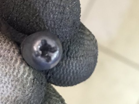

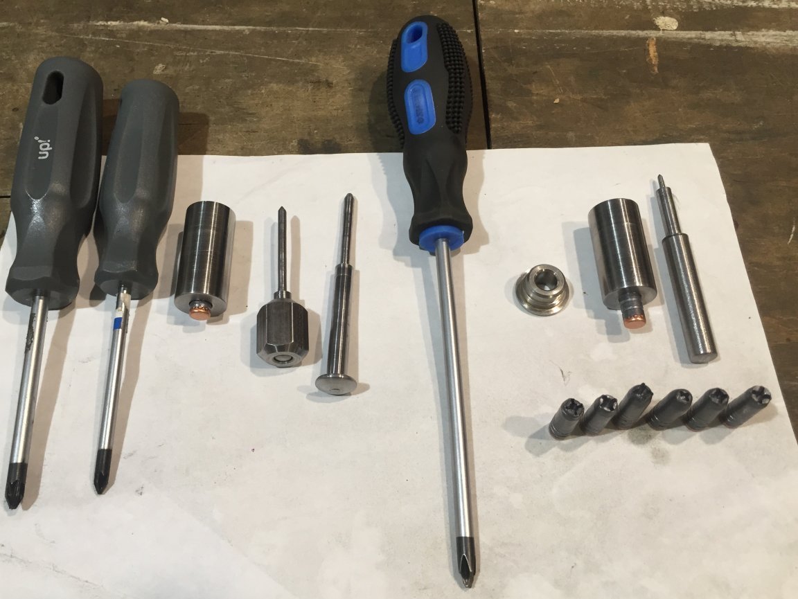

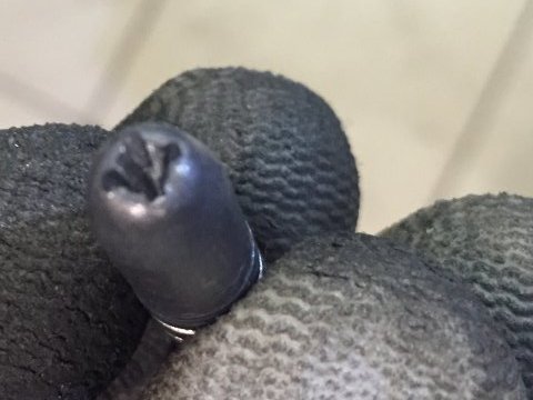

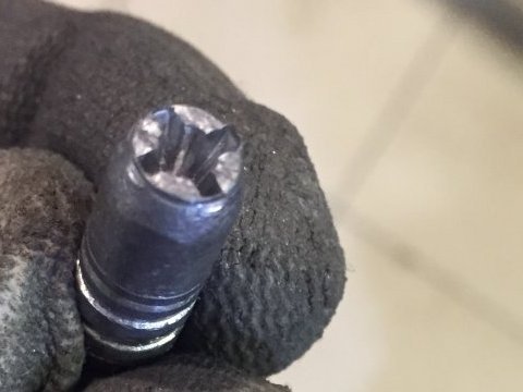

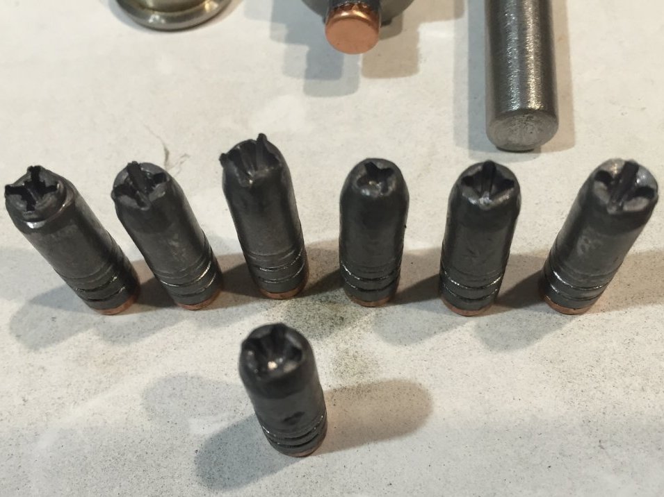

    С помощью специально изготовленного на токарном станке набора втулок, пробойников, ударной отвертки и киянки.

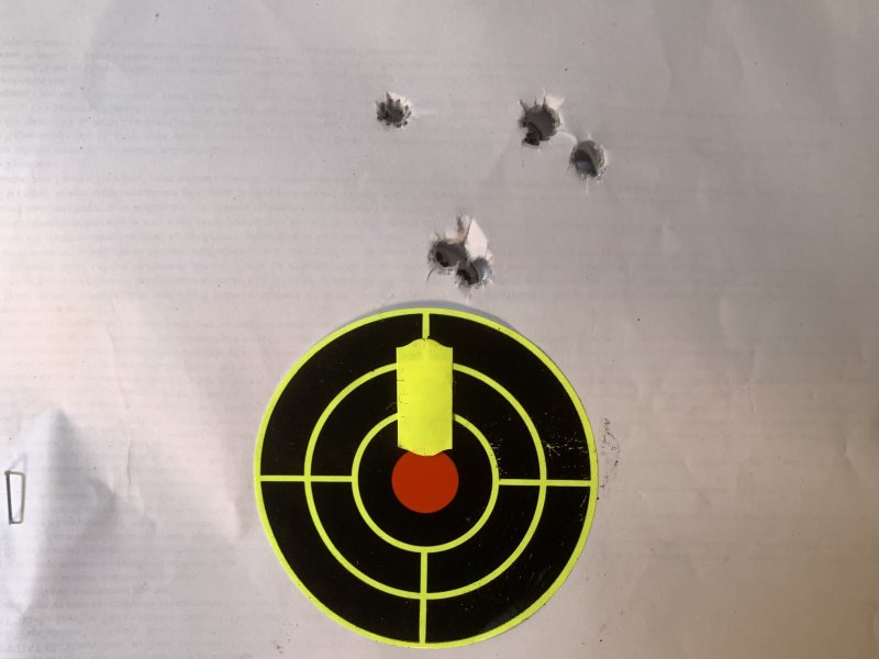

    Тест свинцовых пуль весом 150 155 170 180 185 гран с газчеком и без, дозвук, дистанция 50 метров, болтовой карабин ствол 20" твист 1:12.
    150 155 гран
    [​IMG] [​IMG] [​IMG] [​IMG]
    170 гран
    180 185 гран
    [​IMG] [​IMG]

    Карабин Tikka T3x Super Lite Stainless Steel 308 Win ствол 20" твист 1:10
    пуля свинцовая с газчеком вес 180 гран порох Nobel Sport A0 0,45 грамм скорость 320мс
    дистанция 50 метров
