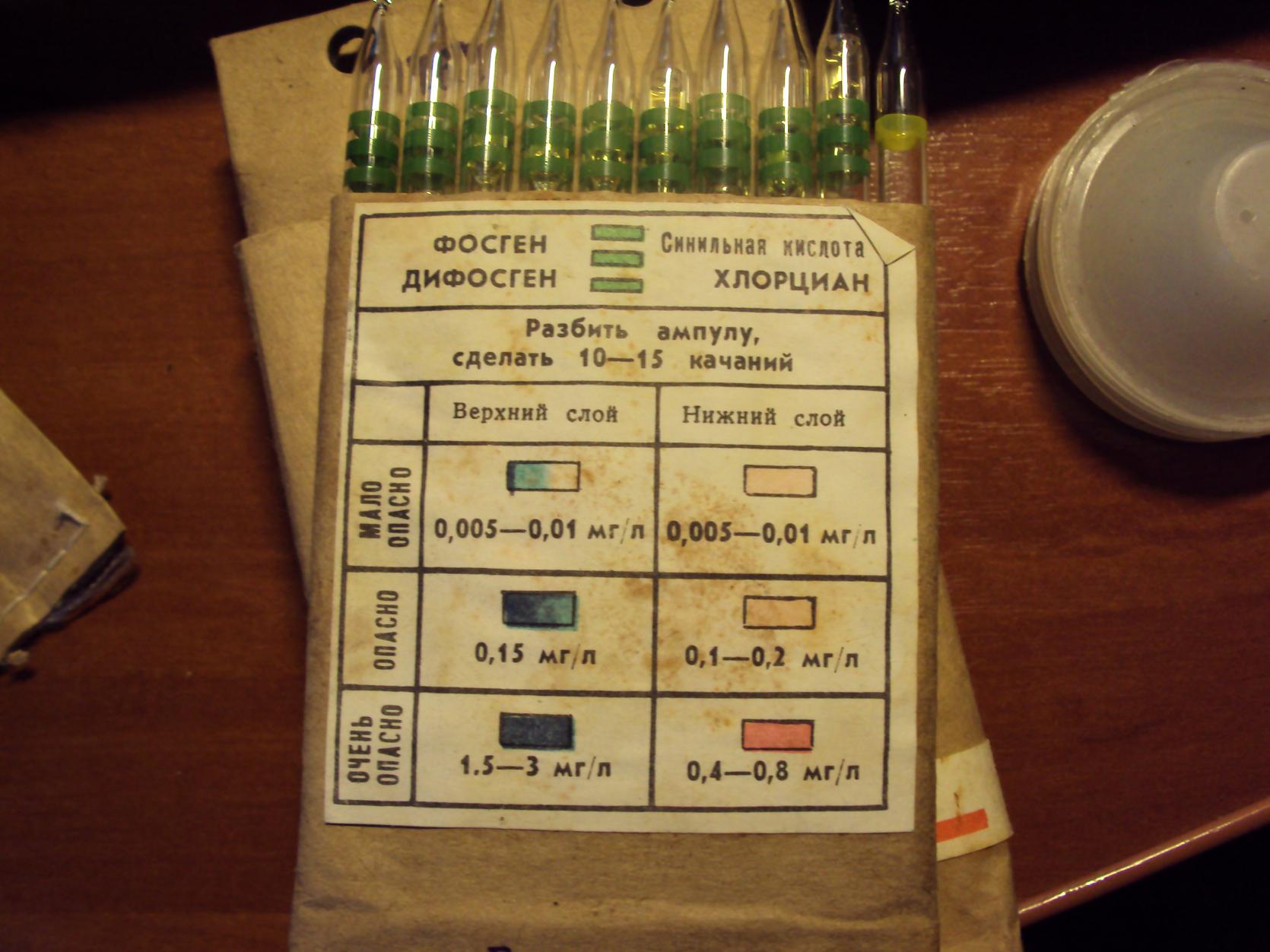

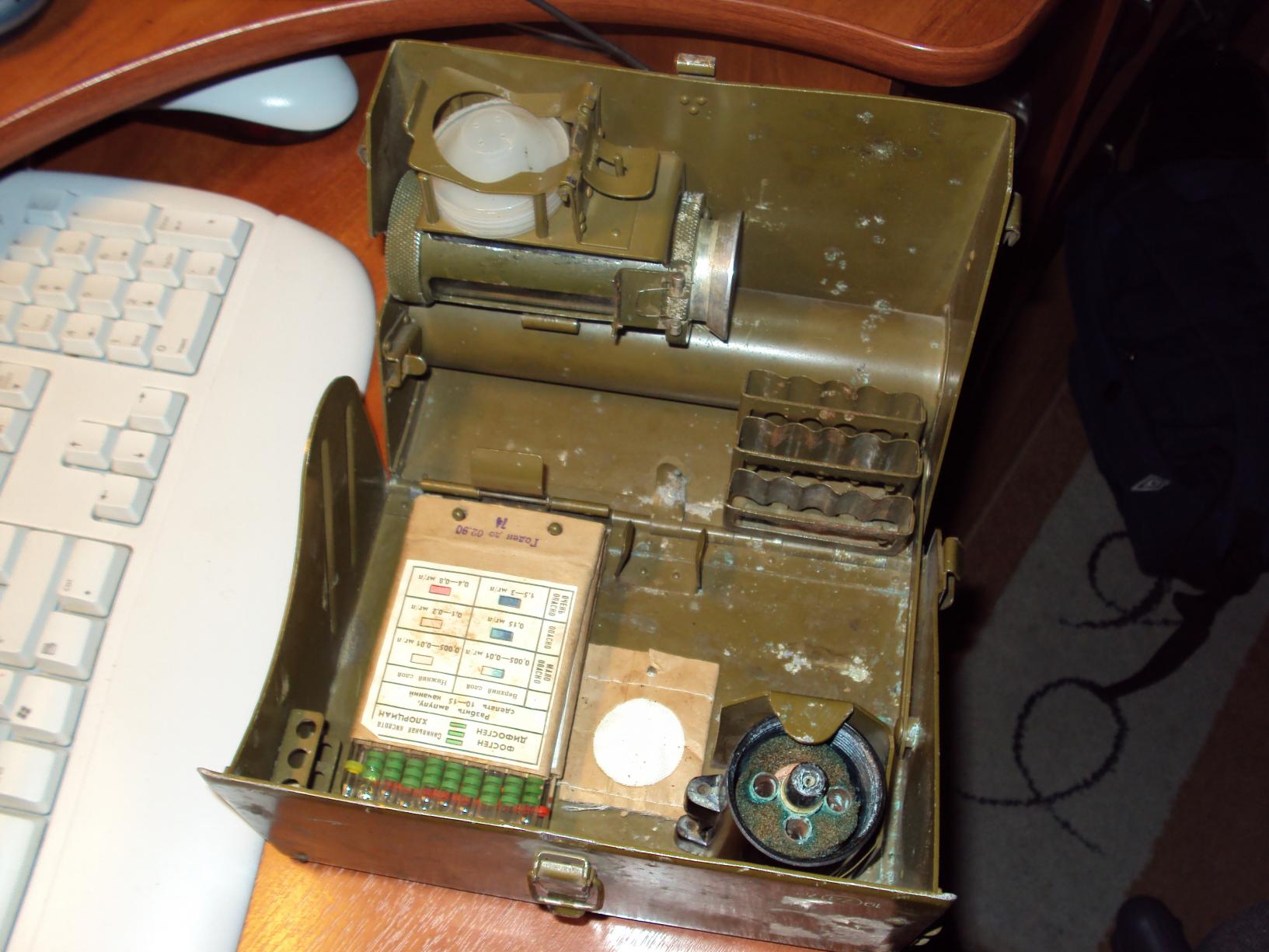

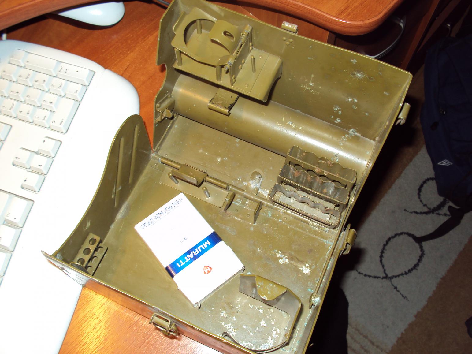

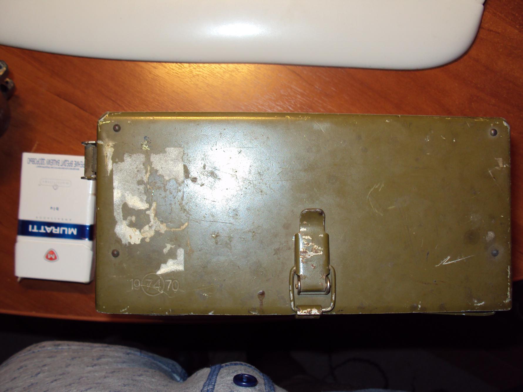

    подскажите пожалуста любую инфу вот по такому дозиметру. Я в интернете найти не смог

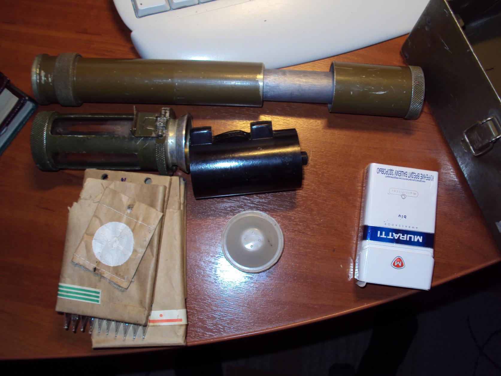

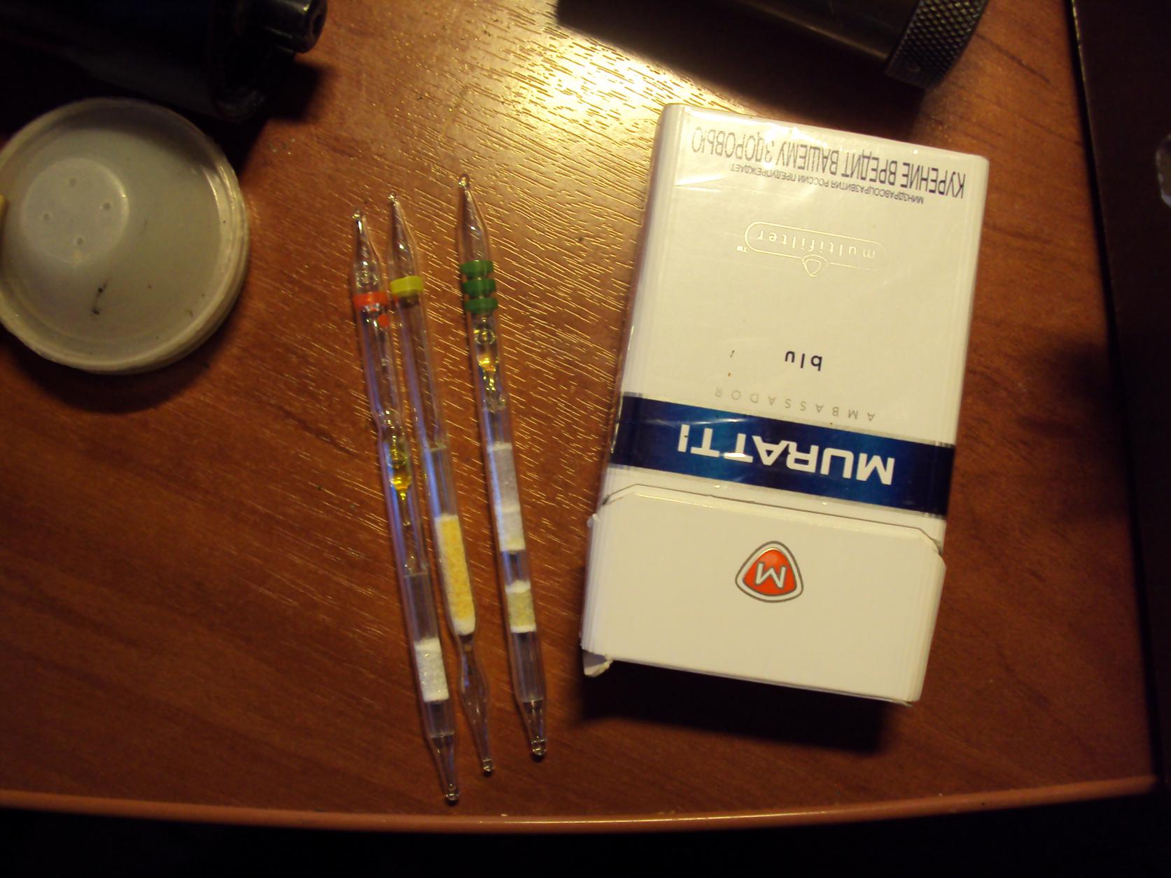

    еще фото

    Самое интересное в ВПХР-е это пиропатроны для подогева индикаторов(зимой).
    Консервы разогреть - самое ОНО :smile_12:...

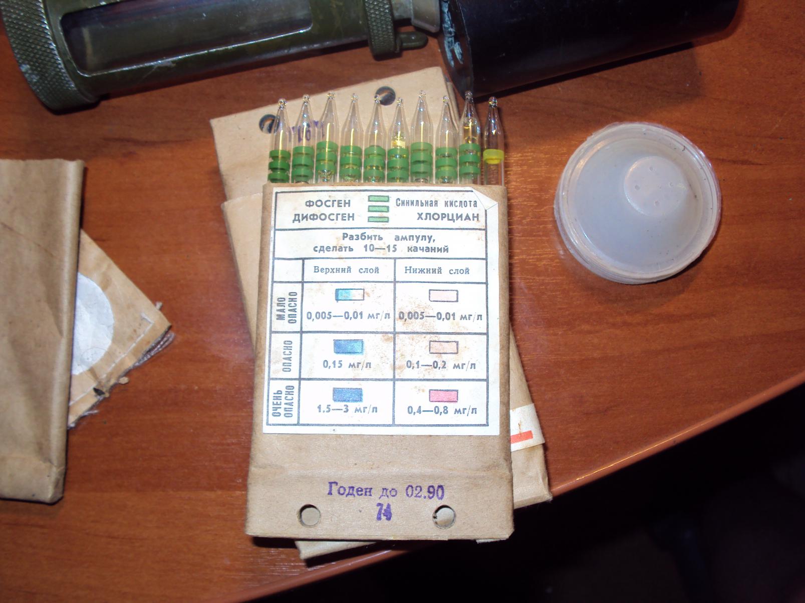

    не знаете а какое вещество в этих ампулах? светитьться после него не буду? и сколько примерно стоит такой прибор?

    это индикаторные трубки для определения зарина замана... если содержимое внутрь не принимать:D то не будете:) стоимость зависит от комплектации, ну а так в район 300грн

    Химики есть? Какой индикатор ВПХР имеет два голубых кольца?
  10. Sammit
    Sammit Feldwebel
    76
    160
    1.667

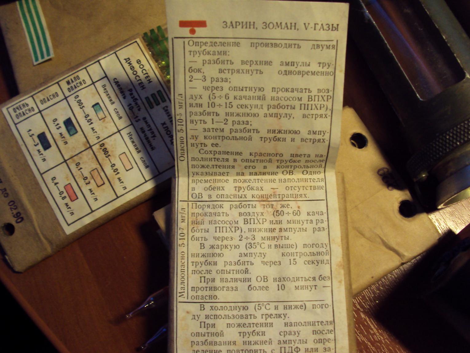

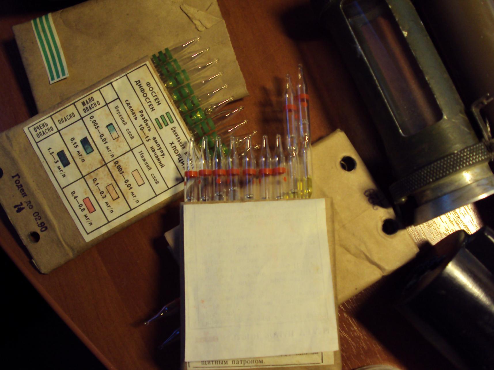

    Нет в комплекте этого прибора трубок с синими кольцами.
    Есть трубки:
    - одно крсное кольцо с точкой красного цвета - Зарин, Зоман, V-газы,
    - одно желтое кольцо - Иприт ( трубка "видит" концентрацию от 0,002 мл/л),
    - три зеленых кольца - Фосген, Дифосген, Синильная кислота, Хлорциан.
    Так ШО два синих - это наверное тест на беременность.

  12. valeriy45
    valeriy45 Feldwebel
    559
    Dnipro
    По цене до 100грн ( сохран и комплектность оставляют желать лучшего).

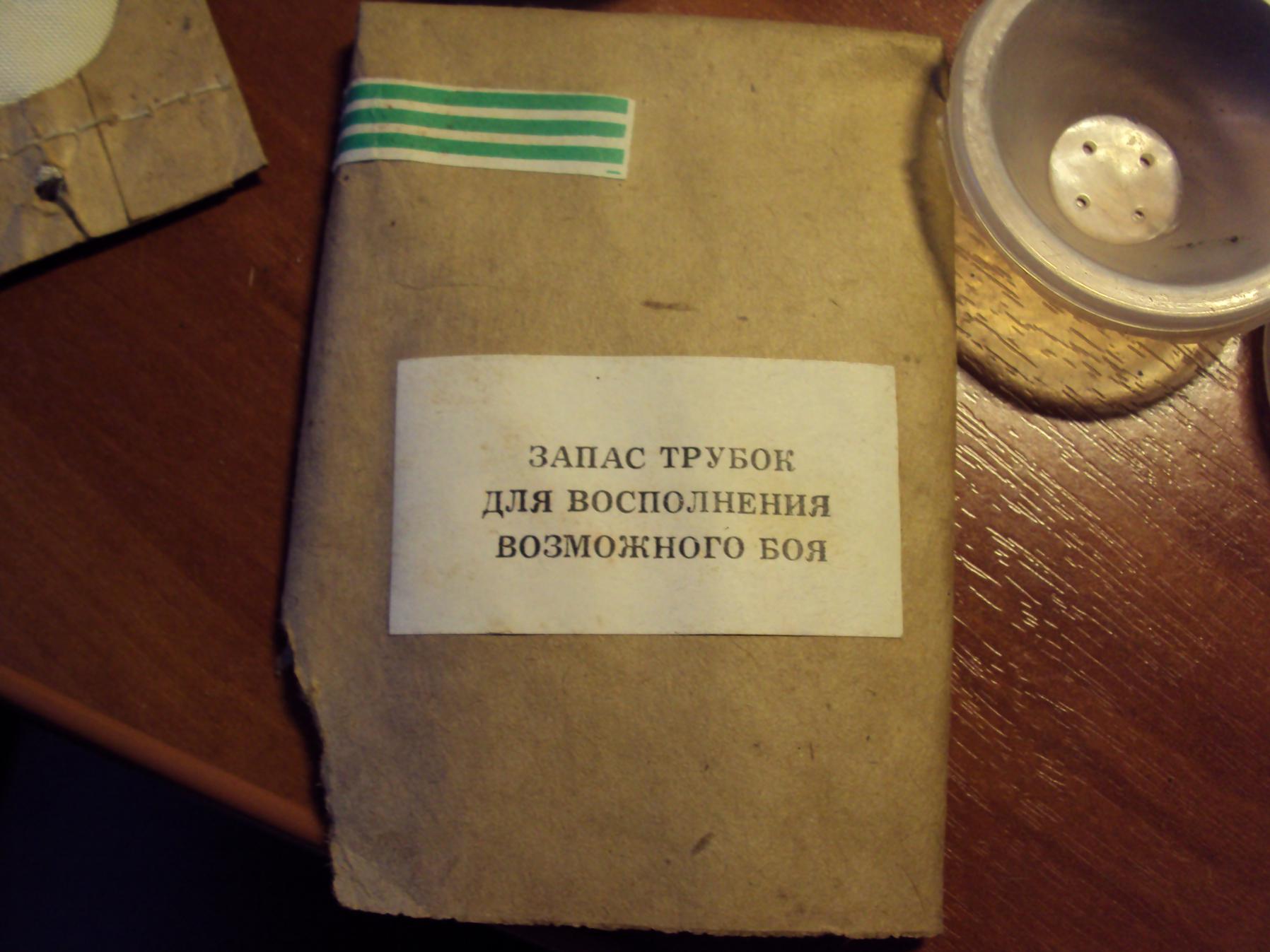

    По трубкам надо глядеть мануал, такие трубки в стандартный комплект не входят. Завтра гляну и напишу

  14. GINDENBURG
    GINDENBURG General-major
    80
    131
    9.006
    Когда я учился в школе.
    Мой однокласник активировал
    такой пиропатрон прямо в руках.
    Итог - мгновенный ожог
    плюс большое зеленое пятно
    на одежде.
    Поосторожней с ними.
    С уважением GINDENBURG
