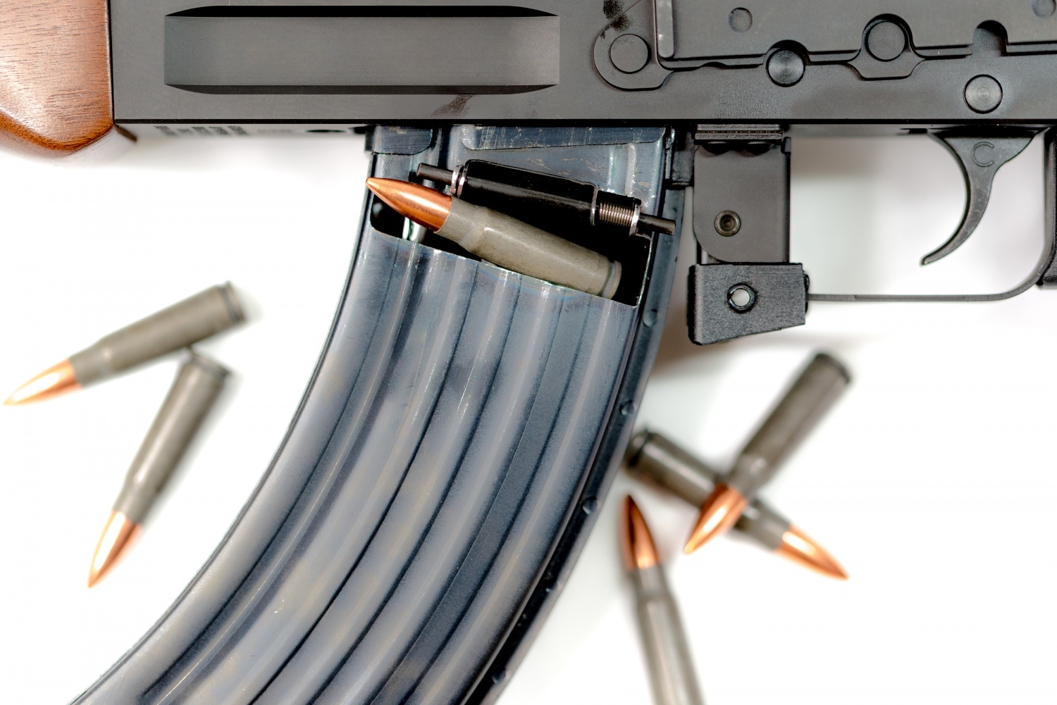

    Вітаю комрадів!
    Навіяло мені накулібінічать ДОзаряджаємий магаз...
    Ну типу щоб в сам магаз можна було догнати патрони не знімаючи магаз зі зброї, в вільних від стрільби секундок бою.
    Помповики ж можна в будь який момент дозарядити, чи вінт зі скобою генрі...
    От навіяло зробити вікно на самому магазі, по типу як у вінчестера на затворній коробці...

    Питання в чому:
    Є тільки пневматичний АК "юнкер" і юнкерський магаз. Але ж на юнкерському магазі не потренуєшся...
    В мене нема бойового магаза і 32 макети патронів :confused:...
    Може хто наділить з барського плеча мені в Києві...
    Для експерименту...
    Якщо вдасця реалізувати, то нашим хлопцям було б дуже корисно...
    Якщо треба, то після закінчення експерименту, надані девайси поверну. ( своє СЛОВО я тут жодного разу не порушував з 6 лютого 2010р )

    Это , то теоретически, можно попробовать на оружии со свободным затвором.
    На АК не получиться. да и незачем.
    В свободную минутку лучше поменять магазин на новый. а неполный можно и дозарядить

    при тому. що в АК він перекриває згори магазин .
    Ви куди патрони додавать збирались?

    В ту частину магазу, яка ззовні, не в затворній коробці.

    Ідея так собі
    Завжди перед тим щоб шось зробити задавайте питання "як?" І "навіщо?"
    Це треба носити з собою жменю розсипних набоїв. Які в гарячці бою трясущимися руками чи в пітьмі, чи в бруді треба буде по одному тикати, долаючи неабияке зусилля пружини магазину.
    А якщо розсипав?
    А ускладнення конструкції веде за собою цілу купу питань. Як це зробити надійно, щоб була повторюваність від магазина до магазина, щоб конструкція витримувала бруд, інтенсивну стрільбу і таке інше.
    Писати можно ще багато чого. Моя порада - це шлях не туди. Виберіть інший:beer:

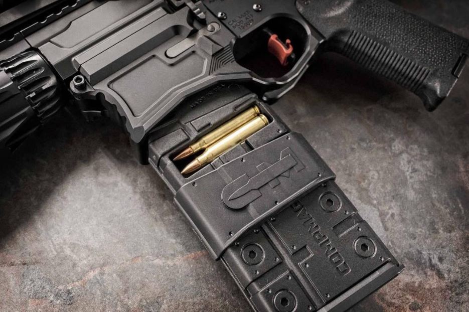

    Зараз в друкармії є можливість замовити лоадери під АК\AR, причому безкоштовно)) Швидкість заряджання магазину виходить десь 2х.

    Калiфорнiя, USA. Не вiд файного життя вони там таке збочення витворюють.
